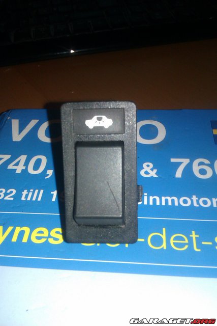

tjena har en innerbelysningsknapp liggandes och skulle gärna vilja koppla in den i min 760. har kollat bakom panelen om det finns någon kabel liggandes för några extraknappar men hitta ej hur ska man gå till väga? bilen i sig är en 760 -90 med "850 instrumentbrädan" om det skulle vara till någon nytta smile
bild på knappen https://www1.garaget.org/gallery/images/178/177055/177055-1e0a77bd4310d4f85f4259de234833b3.jpg

är inte knappen till en 780?
isf kolla deras el-schema och gå efter det!

nej den är till 740 & 760 taxibilar tongue

Knappen kopplas in i serie med innerbelysningen, man drar kablaget till vänster B-stolpe där kablaget till innerbelysningen går upp och kopplar in sig där.
Ledningen mellan taklampan och dörrkontakterna kapas och knappen sätts i serie med denna, och en tredje kabel till jord.

tack smile skulle du kunna fixa fram ett elschema eller kanske rita ett år mig? roll

gav det ett försök nu idag att koppla in den, kunde inte få dörr funktionen att fungera tror jag. sen är det 3 lägen på knappen men fick bara ena läget att fungera ;O aja kan tända och släcka alla lampor nu men man måste ju passa sig så man inte glömmer lamporna på över natten kanske^^
