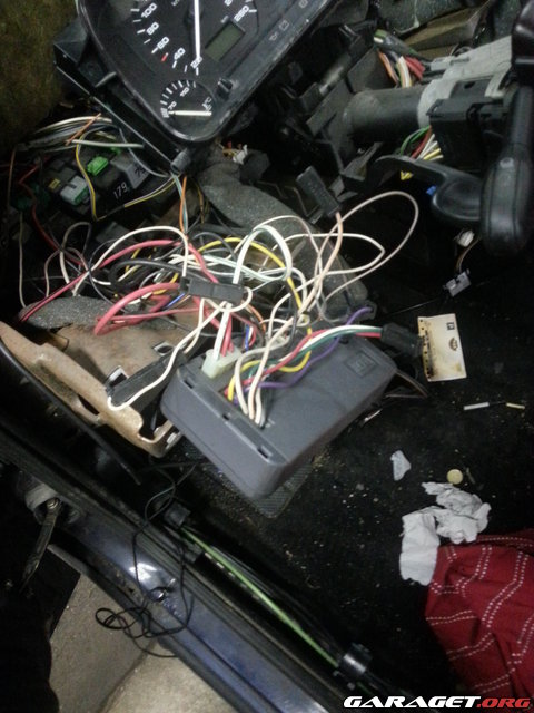

Tjaba.
Undrar om någon har erfarenhet utav detta larm. Det skall bort från bilen..
https://www1.garaget.org/gallery/images/133/132811/132811-dbb96e4fcae2669c9b568932f6e797e6.jpg
Det går till denna box som sitter precis vid batteriet
https://www1.garaget.org/gallery/images/133/132811/132811-3607c75fec66e2d46e3ed7c5b3c64b7e.jpg

cewee skrev:
Tjaba.
http://www1.garaget.org/gallery/images/ … e797e6.jpg
http://www1.garaget.org/gallery/images/ … c64b7e.jpg
följ varje kabel och va jag vet så är huvudströmen till säkringsboxen skarvad å går in i larmboxen..
skarva till baka och ta bort alla onödiga kablar...ngn som har blivit skadad tar du eltejp över..

Det är ett Defa 500 eller 700, kallat Patriot.
Koppla ur alla kontakter och i den 3-poliga vita kontakten så kopplar du ihop röd/svart och vit/grön kabel för att bygla startspärren (om den är inkopplad).
Bild 1 är larmenheten och bild 2 visar sirénen.
Det fungerande och nu är larmboxen borta. Tack för hjälpen!
