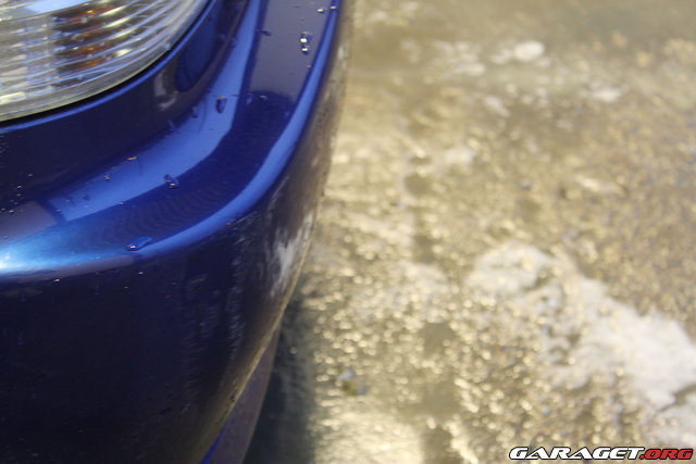

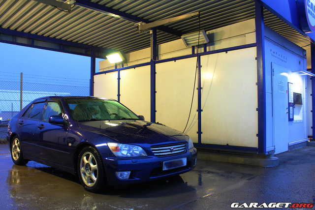

Annars så vart det en tvätt idag som jag lovade igår så bjuder på en bild med nya grillen och lite renare än senast. smile
https://www1.garaget.org/gallery/images/164/163846/163846-2fbe256104ee86b1be19def109f6c5bb.jpg
Däremot när jag kom till henne imorse så upptäckte jag en mindre kul sak, någon har varit allt för närgången...   Klarlacken är bortskrapad och lacken är rätt matt just där. Glad att det inte är ända in i plasten men känns rätt trist. sad
https://www1.garaget.org/gallery/images/164/163846/163846-affaaed789ed21e074797755db4861ec.jpg

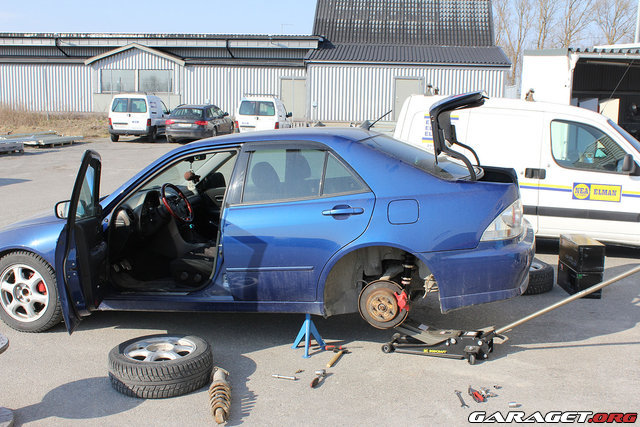

Skäms nästan lite över min inaktivitet i tråden men det är full fart dagarna i ända så har svårt att finna orken att sätta igång datorn och sätta mig här så drar en update nu innan jag far iväg och hoppas få mina lyktor på plats ordentligt. smile

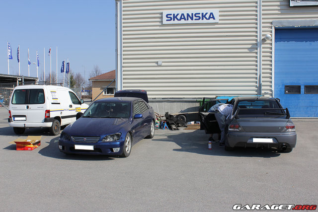

Det som hänt sedan sist är väll att coilovers är monterade och bottenskruvade fram. Och ett byte var välbehövligt då jag upptäckte att 3 utav 4 av mina fjädrar hade gått av.  neutral
https://www1.garaget.org/gallery/images/164/163846/163846-a8a147e1ed8d6326f11baa6f6bb5c6a2.jpg
Kanske skulle kapa några lätta kilon här. smile

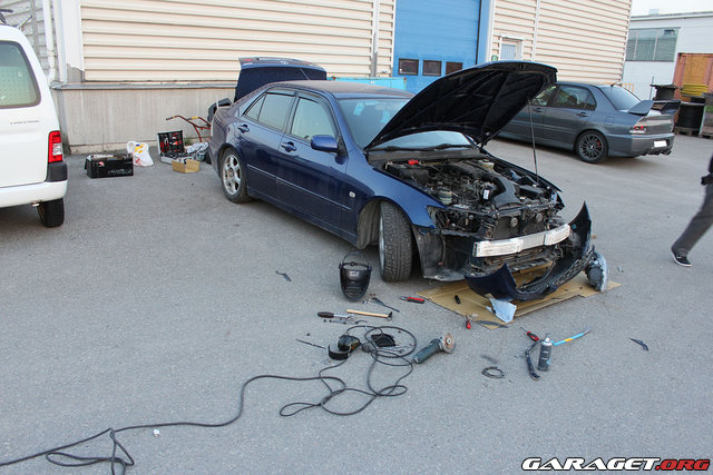

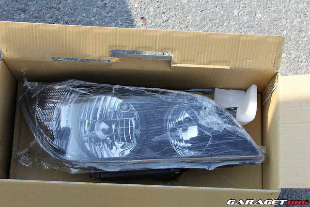

Även kamremmen har blivit bytt, fick riva fronten osv för att kunna fåbort remskivan som alltid är det största böcket vid byten om man saknar special verktyg men ungefär 3.5 tim totalt så var rätt smidigt. smile
När fronten ändå var nere så passade jag på att plocka bort framlyktorna, tänkte dela på dem och lacka insatserna svarta. Kollade runt lite på nätet och två sepparata guider sa släng in dem i ugnen osv så gjorde det. Problemet jag inte tänkte på var att övervärmen ska nog inte vara igång när man gör det så förstörde ena lyktan.... sad
Så slängde mig in på ebay och klickade hem ett par färdiga svarta IS300 lyktor. Vissa sa att det går inte att montera 300 lyktorna på en 200a men somliga har lyckats så då ska jag bannemig lyckas också tänkte jag!
Så när de kom hem så ställde jag mig och skulle provmontera dem, och jadu, det var inte bara att smälla dit dem så vinkelkapen åkte fram, nya xenonlampor beställdes samt adaptrar för att kunna köra D2R lampor istället för HB4 som orginal satt.
Plåt har kapats i fronten, och lyktorna har fått offra onödig plast och fästen har böjts, har provmonterat både höger och vänster och idag så är tanken att försöka få lyktorna täta och på plats och få det att lysa! Sen hur besiktningen kommer gå i sommar kommer bli jääävligt spännande....  neutral
Såhär kan det seut om man ska provmontera nya lysen.  big_smile

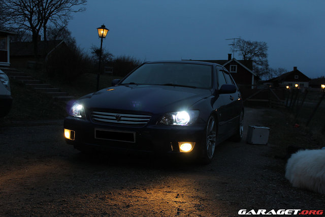

Hemma efter lite skruvande! big_smile

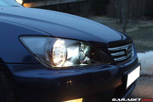

Visade sig vara lite oväsen från ena coilisen så var tvungen att draåt toppskruven som tydligen inte var åtdragen (inte kört henne något sedan förra helgen då coiloversen monterades) men var rätt snabbt åtgärdat!
Sen så påbörjades slutmonteringen utav lyktorna, då jag måste köra med adaptrar osv då 300an har D2R på halvljus medans 200an har HB4 så var det lite bök att fåtill allt bra men det gick, nu hoppas jag bara att lyktorna är täta och inte tarin fukt, något tiden får utvisa helt enkelt!
Bjuder på två mörka bilder med resultatet, jävligt nöjd! smile

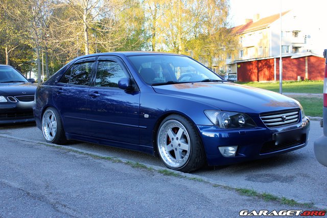

Fick äntligen på fälgarna på bilen idag!  big_smile
Var en jävla massa bök när jag skulle ha däcken påkrängda, euromaster kämpade och kämpade men gavupp tillslut. Så det var ju bara att åka hem, handla stor burk startgas och börja leka.
Efter många om och men så fick vi till det, redigt med startgas, tryckluft och sen öppen flamma så small de på fint!  (Y)
Nu ska jag ta någon dag och valsa bakskärmarna framförallt, då jag interns kan köra för minsta lilla jag svänger eller ojämnhet så tar däcket i bakskärmen.  neutral
Sen när jag valsat så funderar jag lite på om man ska snegla på fram coilisarna om det är så att de går att modifiera lite så de går att skruva ner lite till...
Aja såhär ser det ut just nu iallafall. smile
https://www1.garaget.org/gallery/images/164/163846/163846-df613fec05cad5695dfd484e2fb897a4.jpg
https://www1.garaget.org/gallery/images/164/163846/163846-9a9d76eab8cba949edcd500cdc6dc584.jpg
