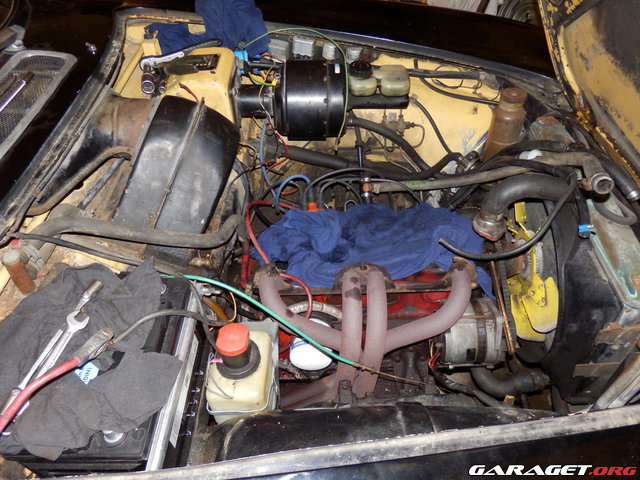

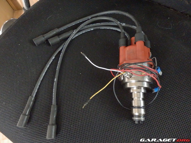

I går blev det en tripp upp till Storuman och ett besök hos farsgubben och lite mek med 1800an, vi har satt dit nya insprutningsventiler och o-ringar, och till en början startade den och gick okey, men det känns som den får för mycket soppa fortfarande, så vi pillrade lite här och lite där, och nu går den sämre än i början av dagen smile

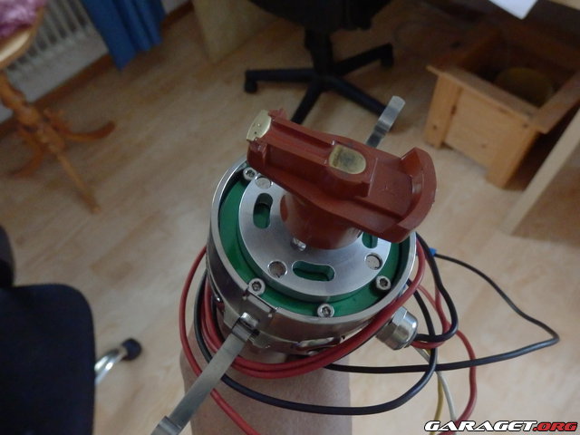

Har beställt en ny 123ignition fördelare http://www.123ignition.se/produkter.php?id=13 så kan vi då utesluta den gamla givarsignalen till insprutningen.

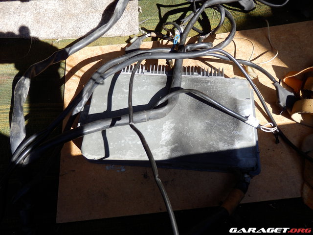

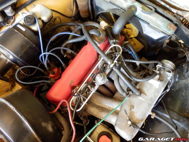

Vi har hållit på en del med 1800 sista tiden, insprutningen vill ju inte riktigt funka som den ska, får ju för mycket bensin. Satte dit helt nya insprutningsventiler och en ny 123 ignition fördelare med insprutnings signal, den blev en aning bättre men lever ett eget liv, startar bra och går hyfsat ena dagen för att gå riktigt dåligt nästa dag.
Så nu har vi rivit bort allt som har med insprutning att göra, och det blir dom pålitliga su-förgasarna tills vidare i varje fall, har haft i väg toppen för planing, portning,blyfrikonvertering och en helrenovering av ventiler och pluggning av insprutnings hålen.

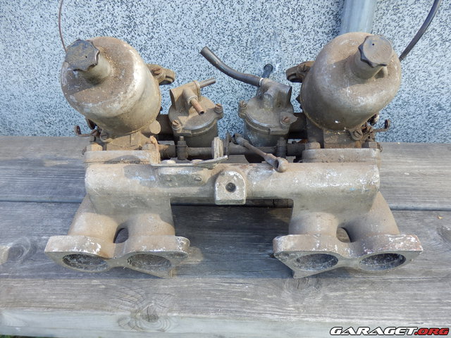

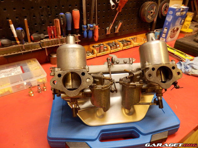

Farbrorbozze har även sålt förgasare till mig som ska få en renovering, så det tar sig.
https://www1.garaget.org/gallery/images/2/1161/1161-e6d7516289f2dbeee33f5c6f3ce7daa8.jpg
https://www1.garaget.org/gallery/images/2/1161/1161-a0b446988fc5cd4def36eb0bbc78d469.jpg
https://www1.garaget.org/gallery/images/2/1161/1161-746c7285c6c6916d5f65dbec8326d1e9.jpg
Bortplockad insprutning.

Har förgasarna hittat fram än? smile
Japp, har fått sms, men inte hunnit hämta ut dom än cool

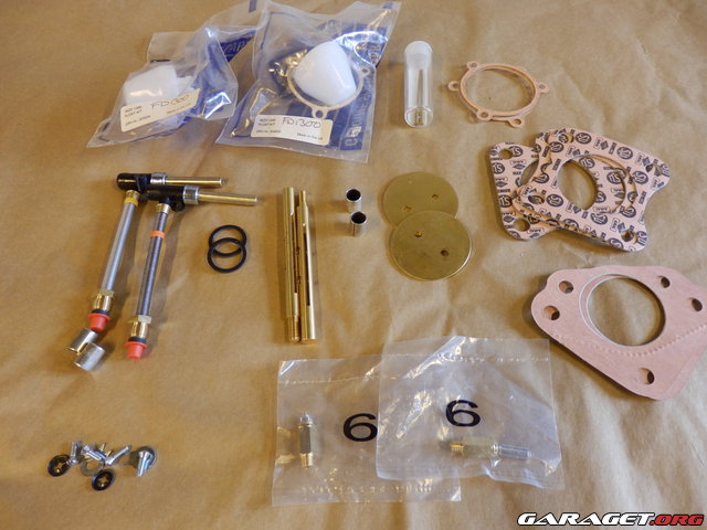

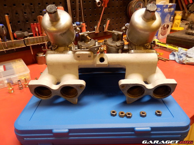

Snyggat till förgasarna en aning. cool
https://www1.garaget.org/gallery/images/2/1161/1161-4e49f1ee4d97d5c7553f81a1de0a80c9.jpg
https://www1.garaget.org/gallery/images/2/1161/1161-049977e58f659f6483842b0147bd8436.jpg
https://www1.garaget.org/gallery/images/2/1161/1161-fde74facf7e3da19c7e8c331bd50d0a6.jpg
https://www1.garaget.org/gallery/images/2/1161/1161-5635120e9eed6800ff5482a522b06db1.jpg

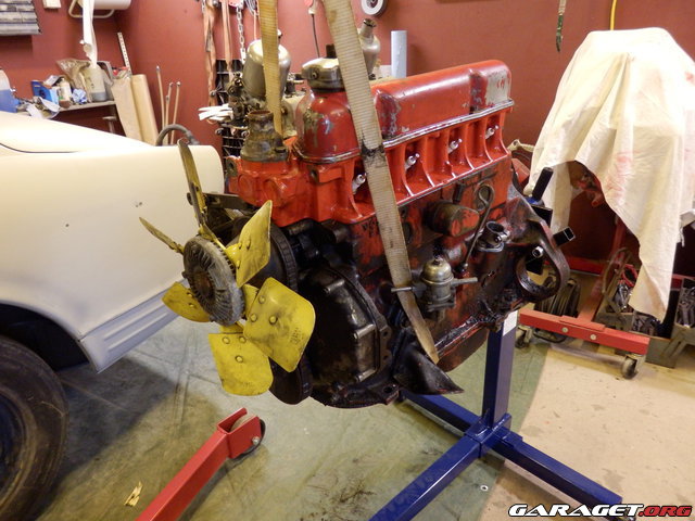

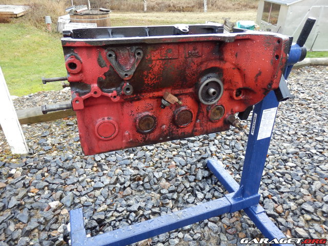

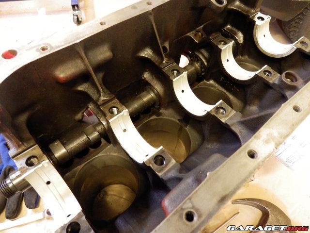

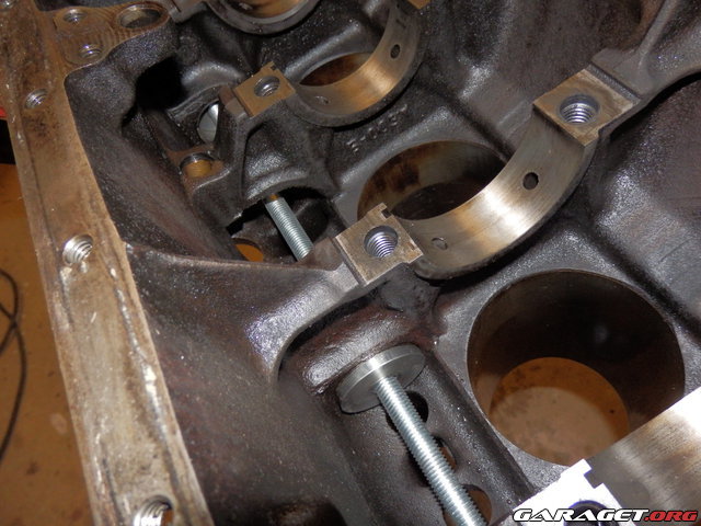

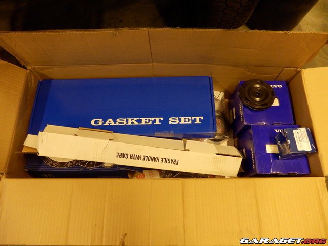

B20 nerplockad, blir att beställa lite nya delar.
Vevlager.
Ramlager.
Kamaxellager.
Kolvringar.
Topplocksbultar.
Kamaxel.
Oljepump.
Vattenpump.
Packningar och packboxar.
https://www1.garaget.org/gallery/images/2/1161/1161-2872440d1554a0dd6704cb3f3f1db6fe.jpg

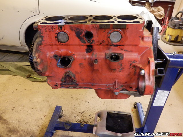

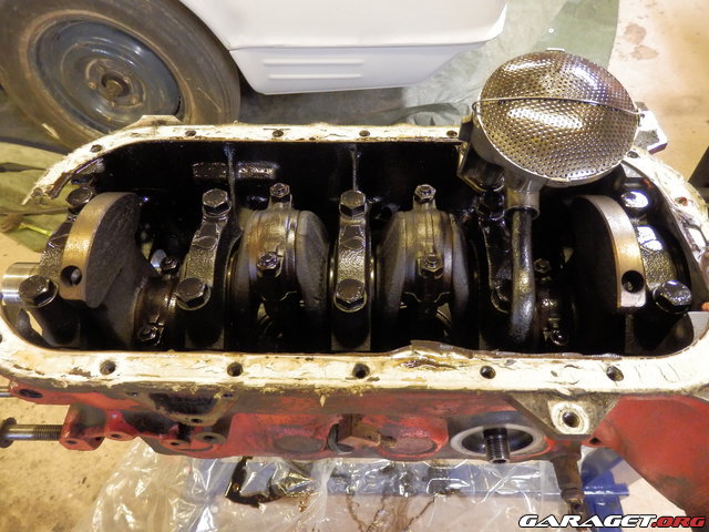

Börjat plocka ner motor.

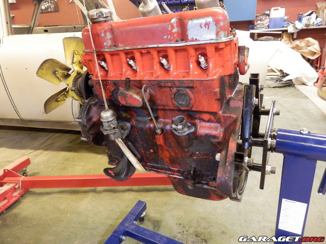

https://www1.garaget.org/gallery/images/2/1161/1161-5a07ca7a595ab26e58be62fb21b4036c.jpg
https://www1.garaget.org/gallery/images/2/1161/1161-debb44d7422e1264b4d3f6725a21f7b7.jpg
https://www1.garaget.org/gallery/images/2/1161/1161-79df4491e3ce1753e7ee42f4d01965e2.jpg
https://www1.garaget.org/gallery/images/2/1161/1161-e45c5123fc18c34417065ccffbfb947d.jpg

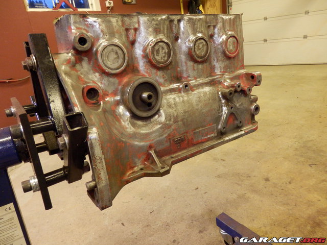

Tvättning.

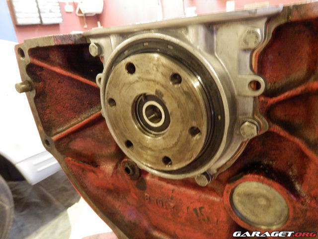

https://www1.garaget.org/gallery/images/2/1161/1161-20496723e4f3543e47d1b1051f143c1c.jpg

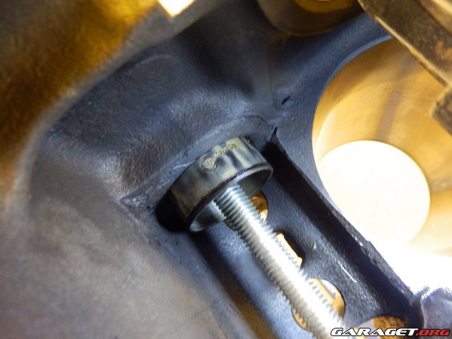

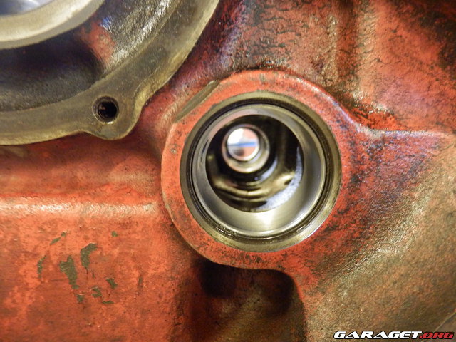

Kamlager åker ut.
https://www1.garaget.org/gallery/images/2/1161/1161-6cb10f411549119fa581ceb578084279.jpg
https://www1.garaget.org/gallery/images/2/1161/1161-84d2abbc3783b3d82840196e0a68b4ac.jpg

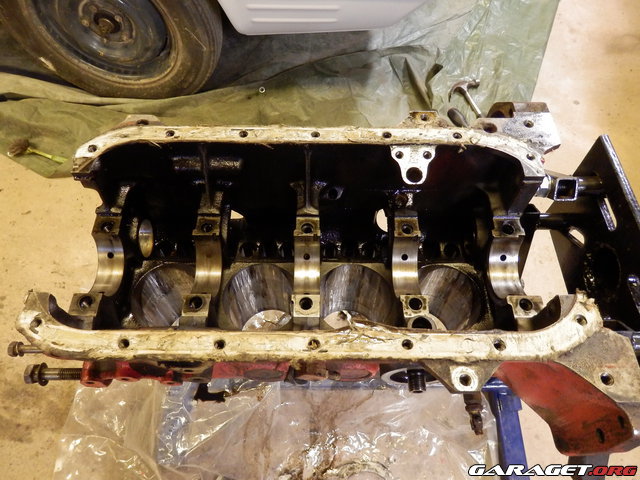

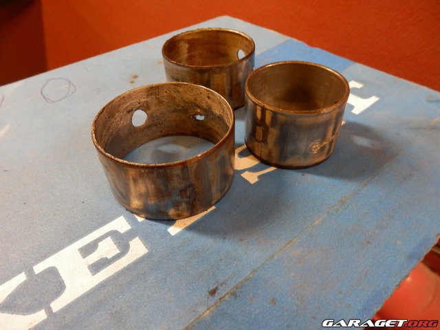

Lite slitna lager till kamaxel.

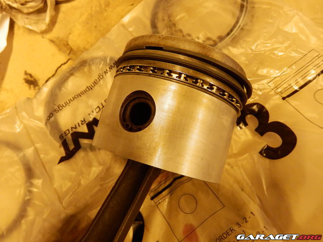

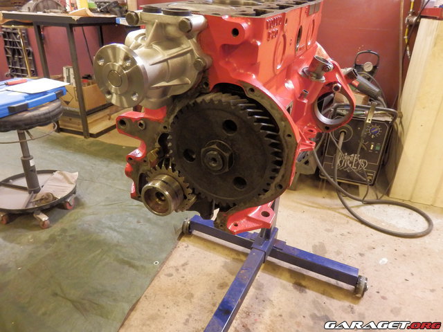

Börjat sätta ihop motorn, bytt kamlager, monterat ny K-Kam, nya vev och ramlager, kolvringar, svänghjulslager, oljepump, vattenpump, mm.

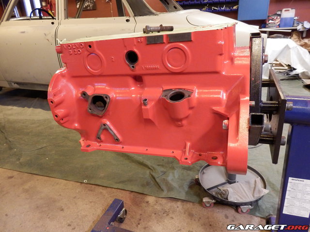

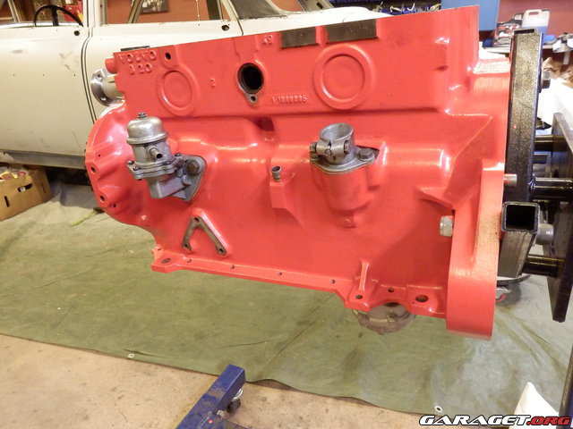

Målat block.
https://www1.garaget.org/gallery/images/2/1161/1161-61bdd835d5d9c3d7285a9d23e758d723.jpg

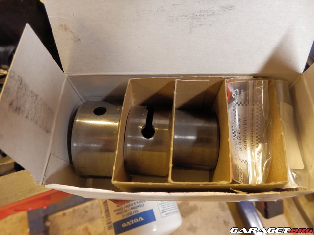

Nya delar.
https://www1.garaget.org/gallery/images/2/1161/1161-9938e9488a12d951811b5d1d5e9801f3.jpg
Nya kamlager och svänghjulslager.
https://www1.garaget.org/gallery/images/2/1161/1161-4d5b34393ad6ead47416dcce610b7543.jpg

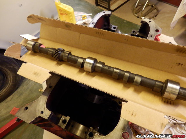

Ny K-kam.

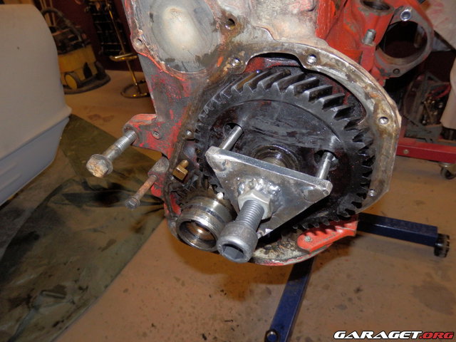

Byte av lager.
https://www1.garaget.org/gallery/images/2/1161/1161-abd273806464eac708339a658c5e1b23.jpg

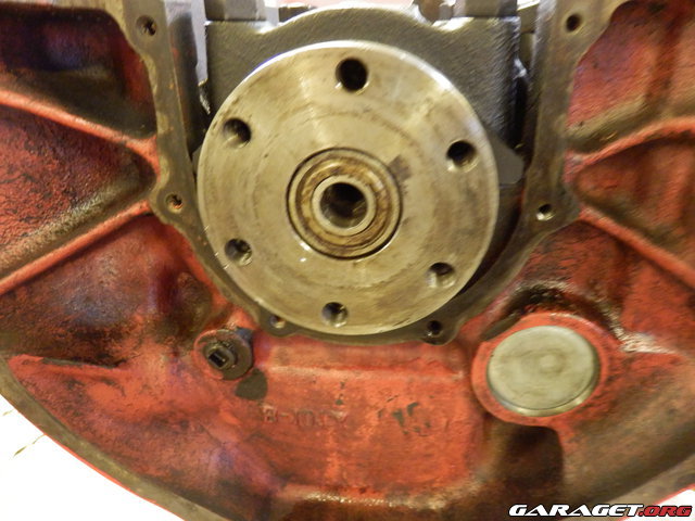

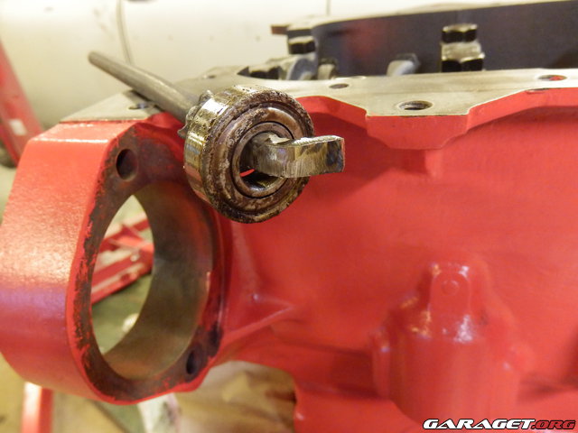

Nytt lager och packbox.

Nya kolvringar.
https://www1.garaget.org/gallery/images/2/1161/1161-fbd3cbd7b6949fe6c7151c252b05f6f2.jpg
Vevaxel och drev och ny vattenpump på plats.
https://www1.garaget.org/gallery/images/2/1161/1161-ae704e839af16684b6d2c30130e11a1c.jpg

härligt , snart klart, men du, är det K kam orginal i insprutarna eller? Min fd P1800 med förgasare hade C kam den.
