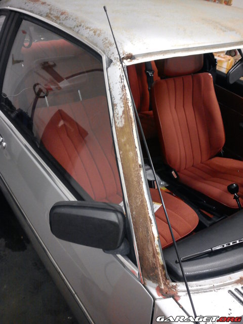

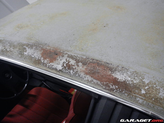

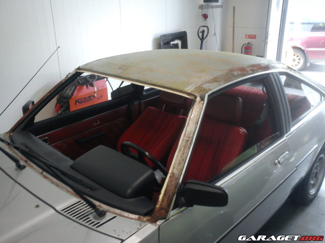

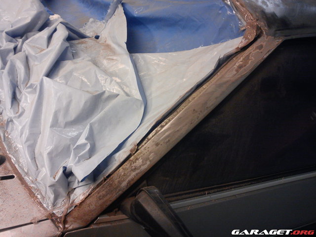

Vi började enkelt med att plocka ur vindrutan och lite rostigt är det…
Visst det lär vara snyggt med vinyltak men det visades vara en riktig rostfälla…
Vinyltaket slets bort och bubblorna som fanns under vinyltaket dolde detta(!) Luften gick ur mig som en ballong vid detta moment kan ni tro, men men…
Handlade in en rostätare som jag hade tänkt mig prova på lite ställen efter slipa bort det värsta med sliprondell…
Läste lite om rostätare och det verkar vara blandade åsikter om dem, vissa finner dem bra medans andra sågar dem, vad har ni för erfarenheter själva? Hade varit kul att höra…

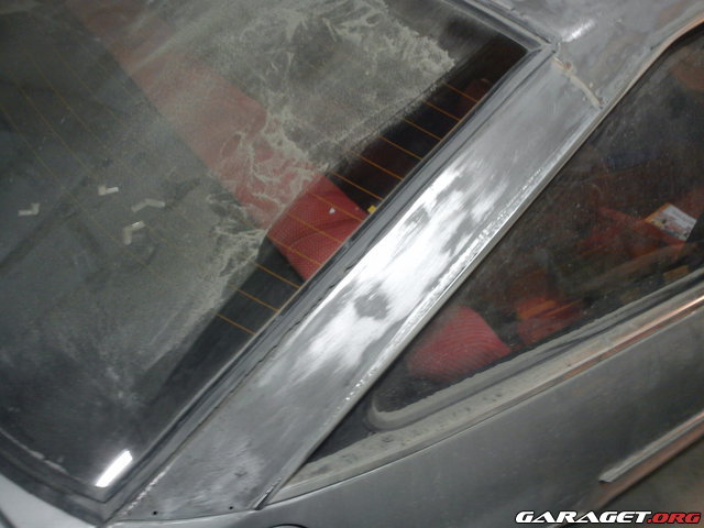

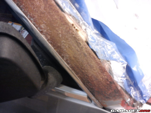

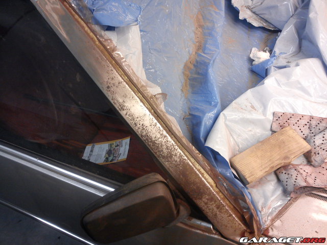

Min lediga fredag tillbringades givetvis i garaget, skulle åkt in redan tidigt men lovade att besöka en fd arbetskollega som har bilverkstad på vägen dit. Blev en hel del snack och samt fick jag träffat en gammal skolkamrat ifrån fordonskolan... tiden gick
Väl när jag var i garaget skifta jag hjulen på farsans bil och besiktning imorgon... skall väl gå igenom smile

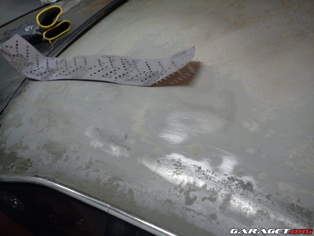

Projektet, jo kontaktlimmet som ligger kvar på taket efter vinyltaket visade sig vara svårare att ta bort än vad jag trodde. Köpte en stålborste som jag prova med vinkelslipmaskinen men det blev bara värre. Hade hoppats att limmet är så pass uttorkat att det skulle brytas loss men det bara blev som tuggummi sad
Värmepistol var bara att glömma, lukta bränt och ryker något fruktasnvärt. Var mest orolig att innetaket skulle gå åt skogen pga detta.
Det gick betydligt bättre med slippapper, dammet ifrån färgen binde limresterna och det gick mycket smidigare. Stålborsten på maskinen visade sig bättre då på de rostfläckarna på djupet, blir att pensla på rostätare under helgen.
Det var vad jag hann med denna fredag em i alla fall, men känner jag lyckats rätt bra trots allt...

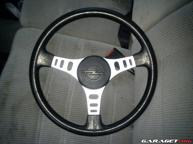

Iaf om du inte redan har "GSi-instrumentering" så har jag en fult fungerande från en Manta -81 (hastighetsmätaren drivs av en vajer), inkl en så gott som ny "oljetryckskontakt/oljetrycksgivare", kostade 800 kr ny när den köptes 1996, använd ett år sen tog rosten bilen...Som det synes på bilden så saknas hastighetsmätar nålen, men det är lätt (?) fixat...Har annons på grejerna på "Köp & Sälj"
https://www1.garaget.org/gallery/images/82/81291/81291-6b3fcbf2af343a52cf74e12593b083a3.jpg

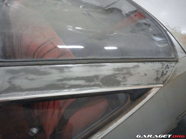

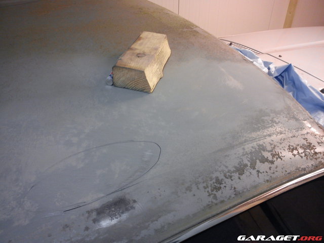

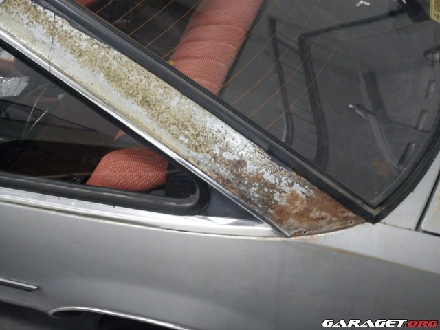

Idag blev det lite mer slipande på taket för att få bort de besvärliga limresterna på taket och efter ca 2timmar var det klart på de stora ytorna. Vidare gjorde jag vidare på C-stolparna och för att komma så nära rutan skar jag upp gummilisten bl.a
Förhoppningsvis skall jag under söndagen får jag även A-stolparna gjorda innan jag börjar demontera kromlisterna. Inte direkt så mycket som min tidigare uppdatering men en bra bit på vägen, återstår att "fylla" igen hålet på taket.
Har 2 märkliga bulor på taket, både höger och vänster sida mellan vindrutans förstärkning och B-stolpens förstärkning innanför taket(vet inte hur jag skall förklara riktigt) Vet ej om jag skall spackla det och är rädd att det kommer se knasigt ut efter målningen senare... skall försöka ta bilder på det samt visa en bättre bild på det ifrån hur det ser ut på en schematisk bild...

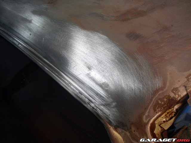

Helgen förbi och det gav lite mer garagetimmar minsann och ni kan säkert gissa vad som jag har hållt på med....
Slipning igen!!! JAAA Va kul och spännande uppdatering smile Men denna gång plockades kromlisterna bort och det var en svårnöt att knäcka sedan limmet från vinyltaket greppat tag på listerna på sina ställen. Men efter en lång stund och svordomar var de av.
Nästa bekymmer kom ganska tätt efteråt detta, dock inte lika illa. Längst med dropplisten på taket var det en hel del slipande att ta bort limrester med kniv och slipduk men till slut var det klart.

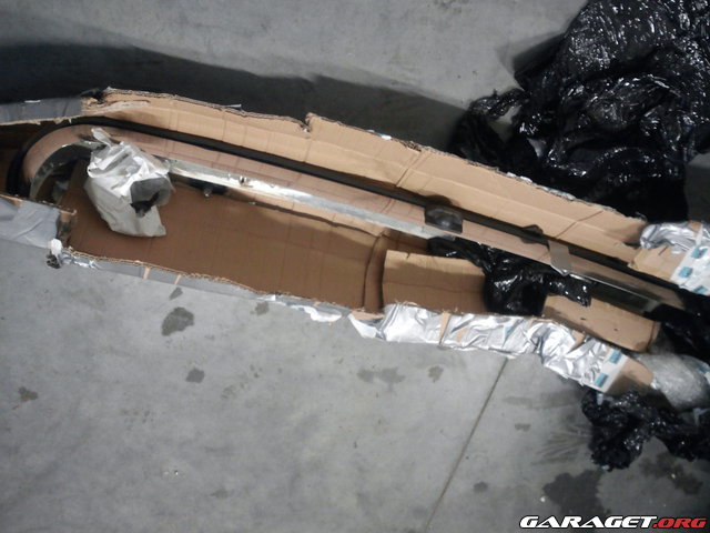

Men med denna uppdatering ser ni vad som även kommit med posten... korrekt kromad stötfångare bak till Manta B och en GT/E ratt.
https://www1.garaget.org/gallery/images/153/152558/152558-59a88822bd76f744a2b86f55d4c17709.jpg
https://www1.garaget.org/gallery/images/153/152558/152558-898fc1a511e3872b3883f0874d5a2d52.jpg
