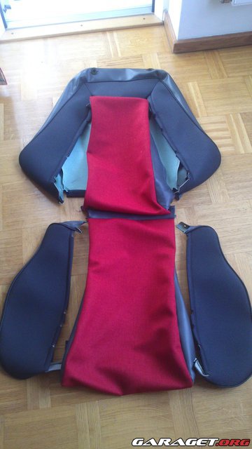

Under söndagen tvättade jag de röda ytorna på Recaro stolarna och blev rätt nöjd att de återfått sina röda lyster igen. Med baksätet var det värre då de svarta ytorna lossnade och slets sönder ganska mycket, men det röda ytorna hade klarat sig i alla fall.
Lämnade in samtliga klädslar som skall sys om till sadelmakaren och gick igenom en del tygprover. Valet blev en ganska mörkgrå klädsel med små inslag av 5x5mm rutmönster, blir lite av en 3D-effekt med djup i. Svårt att förklara men föll för mönstert ganska fort smile Möjligtvis kan de bli klara i slutet av veckan alt senast i mitten av nästa vecka... big_smile

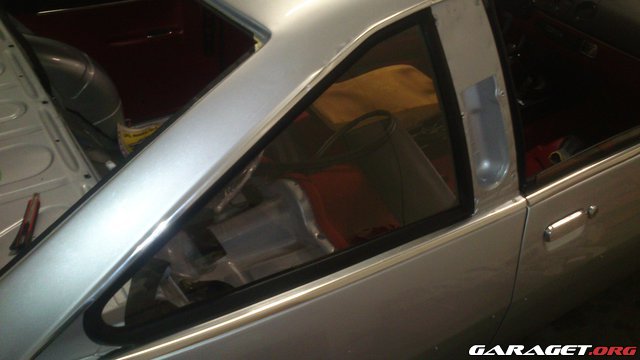

Tanken var idag att få lite gjort på projektbilen men det blev inte så mycket som jag hade hoppats på. En kompis kom förbi och hans sambo bjöd på hemmagjord Budapest tårta med egna hallon ifrån deras trädgård. En del kaffe till det och en massa snack i ett par timmar vilket nästan inte gav något jobb på Manta:n smile
Men sedan när det började närma sig kväll tyckte jag något måste ske denna söndag…
Något som tog 10min att göra, snöra dit 2st sidorutor med nya gummilister i alla fall big_smile
https://www1.garaget.org/gallery/images/153/152558/152558-a8fff5822f764f6976601b9804c5d124.jpg
https://www1.garaget.org/gallery/images/153/152558/152558-bd75f863ff23d6b1bfc3b557505382b5.jpg

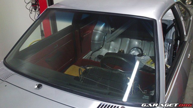

Vindrutan är numera på plats och den monterades med kabel och massa såpvatten. Återstår att montera spränglisten i spåret senare. Hade kunnat montera bakrutan med men jag såg jag saknade gummilisten för denna vilket blir att beställa.

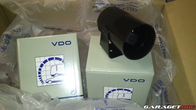

Husen till VDO mätaren kom hem för en liten tid sedan. Givetvis måste man ha VDO original smile

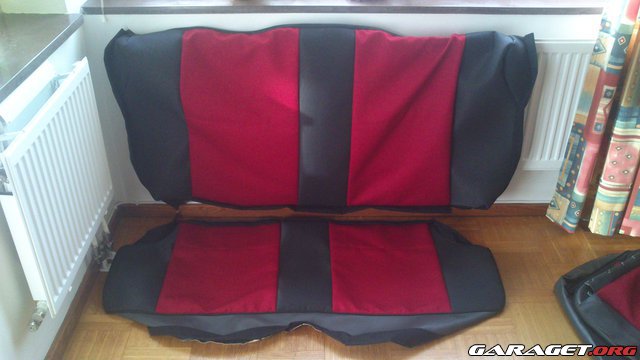

De omsydda RECARO inredningen blev också klara denna dag. Blev ruskigt snyggt och hoppas jag skall kunna hinna göra stolar och baksäte helt klara under helgen.  big_smile
Baksäte med ryggstöd...

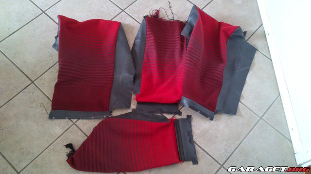

Under förra veckan så kom mina omklädda klädslar för Recaro stolar. Under torsdag kväll och fredag kväll kunde man i lugn och ro klä om stommarna. Med lite hjälp ifrån dottern med montering och provsittning för att säkerställa kvalitén smile

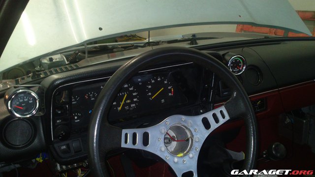

Övre delen av instrumentbrädan är numera klar. Original VDO oljetempmätare och vakummätare givetvis i VDO original mätarhus big_smile
Strax under vakuummätaren kan man se en digital yttertemperatur givetvis även den ifrån VDO wink

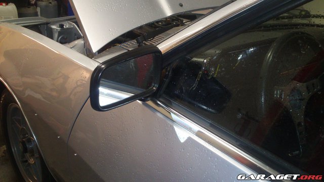

Läges rapport till er följare av Manta projektet....
Bakrutan monterades... lite svårare än vindrutan faktiskt men nu är den på plats!
Behöll den ursprungliga reklamklistermärket där bilen en gång såldes. Firman Sandström & Ljungqvist är kvar idag...
https://www1.garaget.org/gallery/images/153/152558/152558-cfb7e45f474078e13ea0e725ff6d81f1.jpg

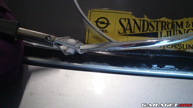

Även kromlist på vindrutan. Dock är det svårt att få det krom ändarna sedan de inte passar riktigt pga det är en repro list. Måste ha tag i likadana som är till ovankanten, lite mer vinklade. Hör gärna av er om ni kanske har något ni vill sälja...
https://www1.garaget.org/gallery/images/153/152558/152558-55e488511d665cfbe3841200be1379e2.jpg
Med rätt verktyg så drar man in kromlisten lätt som en plätt. Lite vatten och diskmedel gör susen...
Öglan där framme vidgar spåret i listen så kromlisten kan glida ner... den vita nylonrullen trycker ner listen i spåret. Ovärderligt verktyg och sparar tid...
https://www1.garaget.org/gallery/images/153/152558/152558-a0d890bb3e58df7982f7f4189cd6a48c.jpg

vad bra det blir. vart har du fått tag i verktyget? ska byta på min, fast jag kör med dom svarta listerna.
Smidd i rostigt stål
933 Inlägg
16 oktober 2015
#276
Köpte det ifrån en firma i Tyskland via ebay. Letade efter det här i Sverige men inget jag hitta alls... inte dyrt i heller.

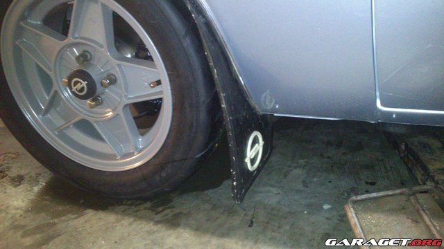

Efter många turer med mina fälgar blev de äntligen klara ifrån måleriet, blev en metallicgrå pulverlack.
R888 ifrån TOYO åkte på rätt omgående och under torsdag kväll efter jobb blev det ett par timmar i garaget. Hann även med montera stänkskydden bak samt innerskärmarna.
I helgen skall jag montera stänkskydden fram så man inte blästrar sönder tröskellådan och nedre biten av framskärmarna...
https://www1.garaget.org/gallery/images/153/152558/152558-de9b05125332849a986306a1f2adcf50.jpg
https://www1.garaget.org/gallery/images/153/152558/152558-f83095cacdbc669f8e450db2e2f92105.jpg
https://www1.garaget.org/gallery/images/153/152558/152558-0d4734f76ee42ff718fc698b16e773f2.jpg
Blev nöjd med val av färg och fälg… big_smilebig_smilebig_smile
https://www1.garaget.org/gallery/images/153/152558/152558-9129baaef45c4471e4deca17d2c3297f.jpg

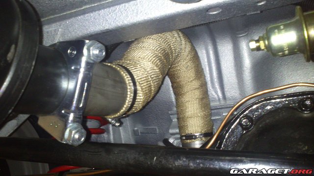

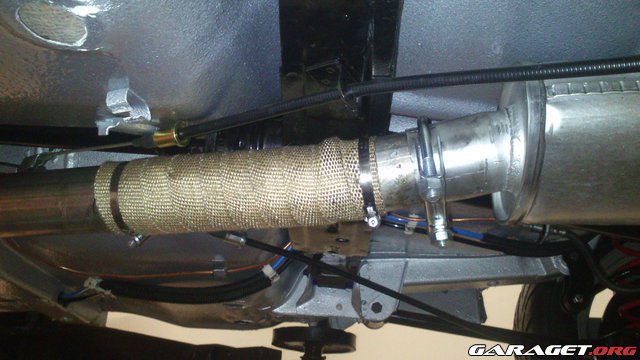

Lindade lite på avgassystemet där det ligger nära mot chassit samt på mellanaxeln…
https://www1.garaget.org/gallery/images/153/152558/152558-085a6c7416ecdc6677c717ab42745b7d.jpg
https://www1.garaget.org/gallery/images/153/152558/152558-f3a858c2b0550fa57930e1304cba12d3.jpg
B-stolps beklädnaden på plats efter ett lager svart plastfärg...
https://www1.garaget.org/gallery/images/153/152558/152558-a677f0dedbe5f70625af565f26773519.jpg

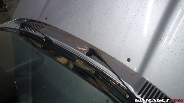

Torkararmar på plats med nya ”aero” torkarblad ifrån SWF. Spolarmunstyckena var kluriga att få dit pga färg/spackel gjort tjockleken ökat. Men försiktigt tryckande och vidgande av hakarna på munstycket så spärrar de undertill…
https://www1.garaget.org/gallery/images/153/152558/152558-4ec35d4459072fc448fa91c61d690f4f.jpg
Ytterbackspeglarna monteras…
https://www1.garaget.org/gallery/images/153/152558/152558-0acbafe54b82adb121ffed78e5e2f6be.jpg
https://www1.garaget.org/gallery/images/153/152558/152558-b260df370ef3b947afaf95b0011f4a89.jpg
Främre stänkskydd på plats, flyttade dem ut lite mer för att skydda framskärm och trösklar ifrån sprut…
https://www1.garaget.org/gallery/images/153/152558/152558-f3aef7ffc08afc1f2015f2ca76d146ad.jpg
