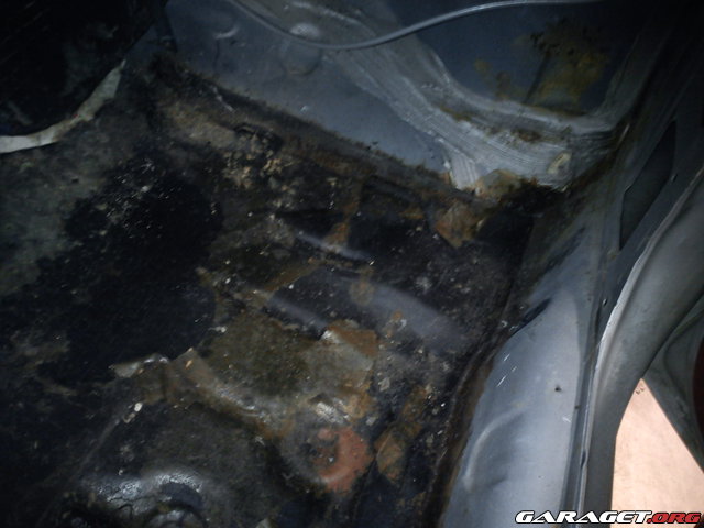

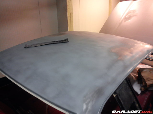

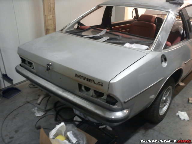

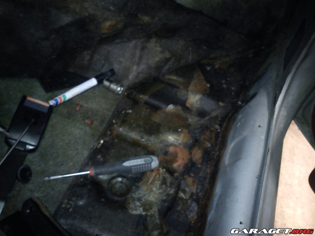

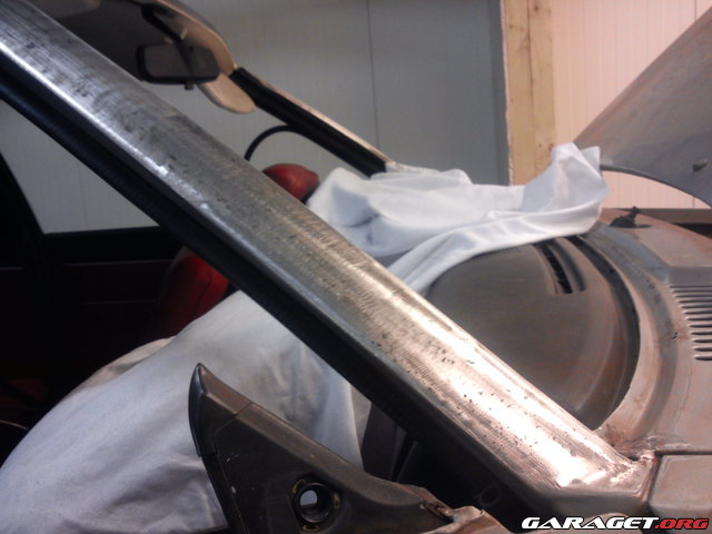

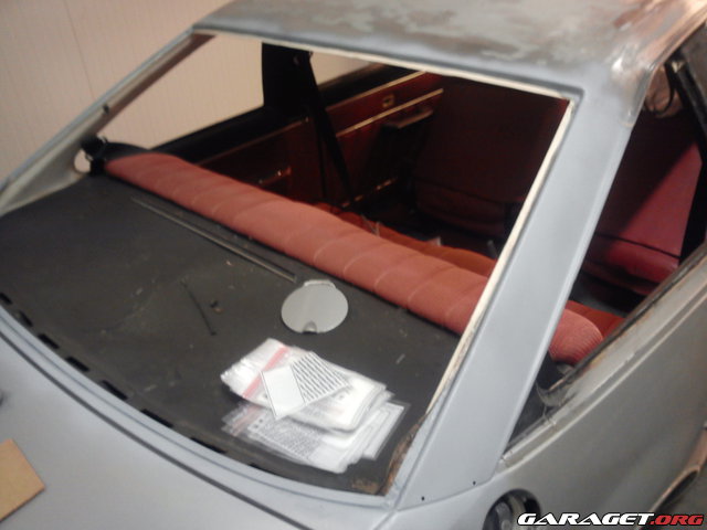

Lite sen uppdatering ikväll ifrån förra helgens etapper i bygget smile

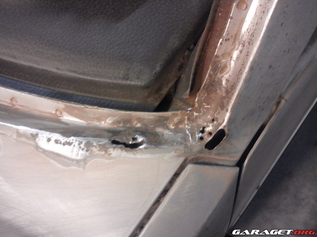

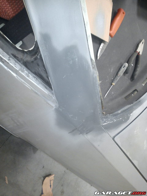

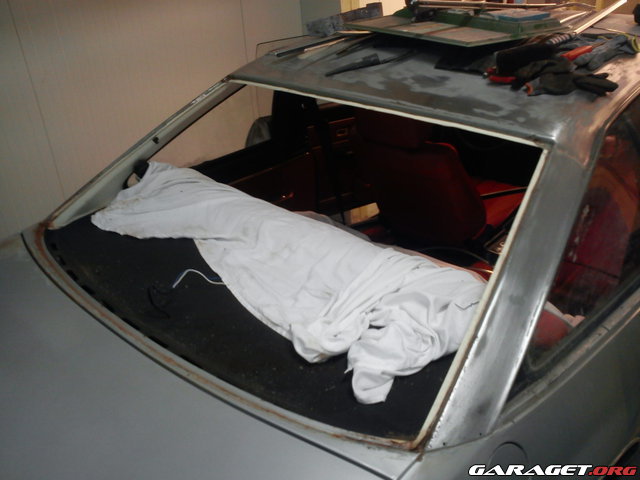

Denna omgång gav jag mig på bakrutan och skar ut gummilisten för att underlätta urmontaget och säkerställa att den inte splittras i tusen bitar.
https://www1.garaget.org/gallery/images/153/152558/152558-6f0348eb98995ba1c1a9d9ed0405e4d3.jpg

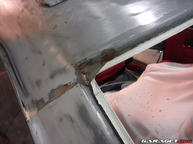

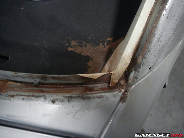

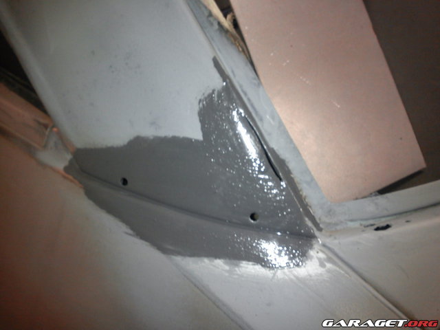

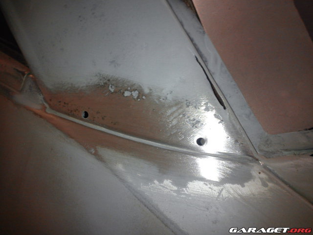

Slipa rent det sista i hörnor och kanter nu och i nästa skede blir väl att prova rostätare och tennspackling står på schemat till nästa gång. Tennspacklingen skall jag prova på vänster framskärm sedan en av tidigare ägare gjort en rostlagning bl.a Sedan blir det att tenn:a igen på diverse ställen.
På de nedre ställena har vattnet gjort sitt efter vinyltaket fungerat som rostfälla, inte så illa som jag befarat faktiskt men det kommer kräva lite arbete helt klart.
https://www1.garaget.org/gallery/images/153/152558/152558-1e4c28e95964fa3a65c176183def1d78.jpg
https://www1.garaget.org/gallery/images/153/152558/152558-773a443bb88850c82a2cce413e33994c.jpg
https://www1.garaget.org/gallery/images/153/152558/152558-1c4b1e4e45d1bf1ea8e29370834b42e4.jpg

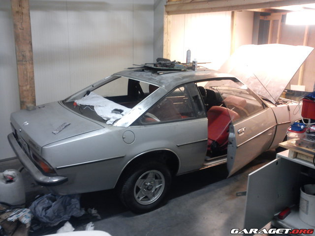

Blir lite saker och ting som hamnar på tak och runt omkring när man jobbar

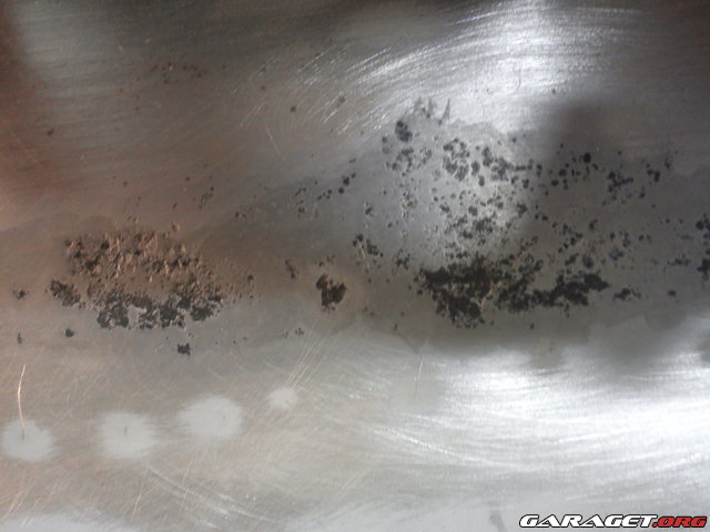

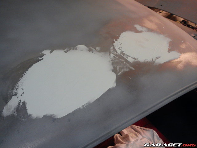

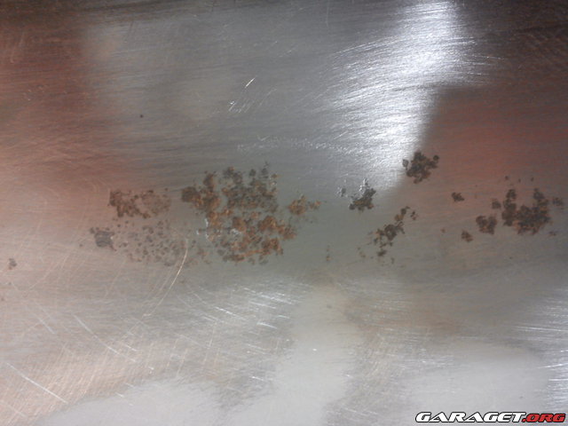

Provade även rostätare i en omgång, här är det grovslipat...
https://www1.garaget.org/gallery/images/153/152558/152558-414aba319f8127d1577bb01c01a135ed.jpg
... och nu efter 15min när det torkats av blivit helt svart/blått. Kanske stoppar rostangreppet men måste förseglas med 2k epoxy-primer elt zinkspray
https://www1.garaget.org/gallery/images/153/152558/152558-0e89885d46f1f110507efe515e2af983.jpg

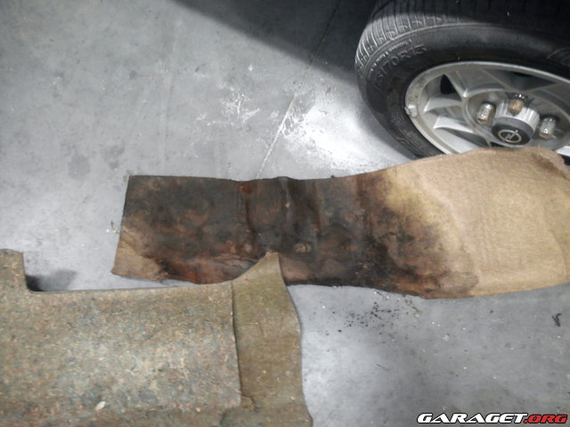

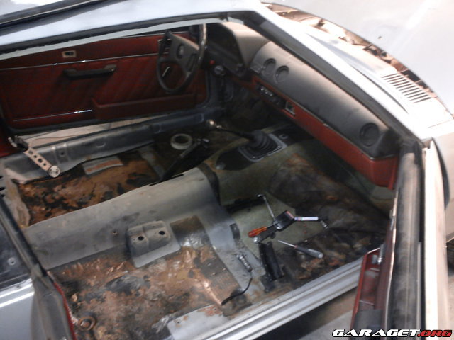

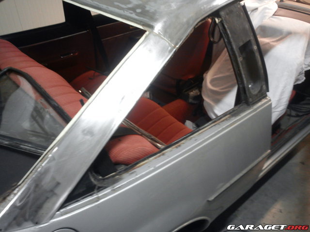

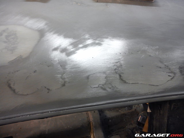

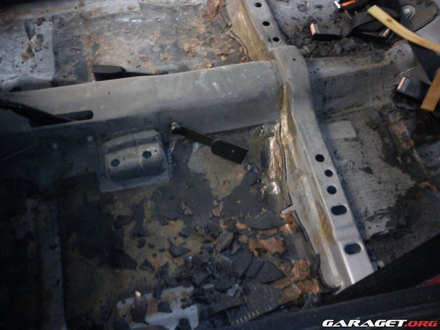

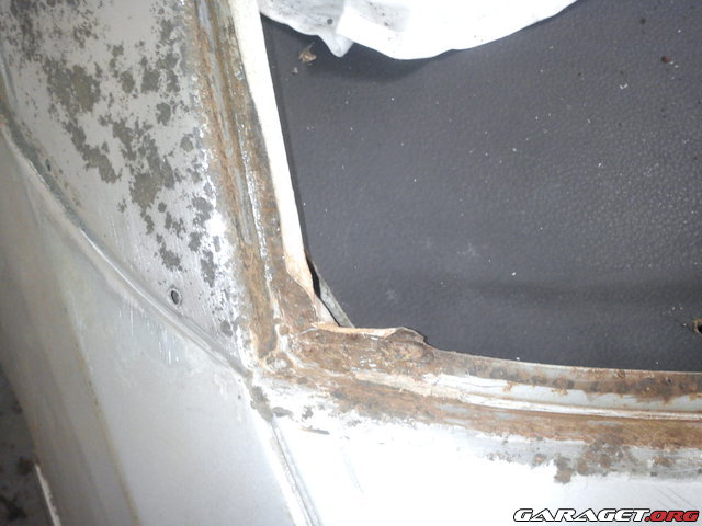

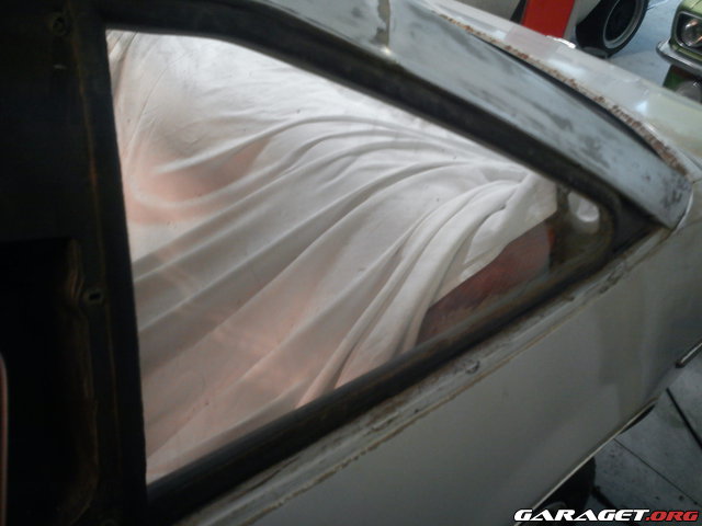

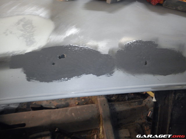

Fortsatte under lördagen med att slipa med sliprondell på kapmaskin. Inget direkt något banbrytande i bygget men ett steg på vägen är det.
Lite mer skedde med att sidorutorna demonterades samt knacka jag hål i de dåliga delarna i plåten runt vindruta&bakruta. Blev inget tennspacklande denna gång heller wink
lite bilder
https://www1.garaget.org/gallery/images/153/152558/152558-ec56520b3b7244b0b80d2e62ae903e96.jpg
https://www1.garaget.org/gallery/images/153/152558/152558-dd848b0daf7a63e5ce785a25e02071d2.jpg
https://www1.garaget.org/gallery/images/153/152558/152558-24482a0964f09bdd7b03f86bd15fd795.jpg
https://www1.garaget.org/gallery/images/153/152558/152558-e66e609a0aa83572483254cd8af77e7a.jpg

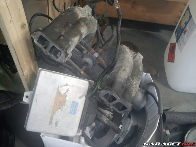

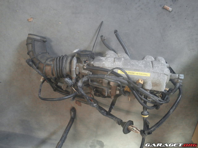

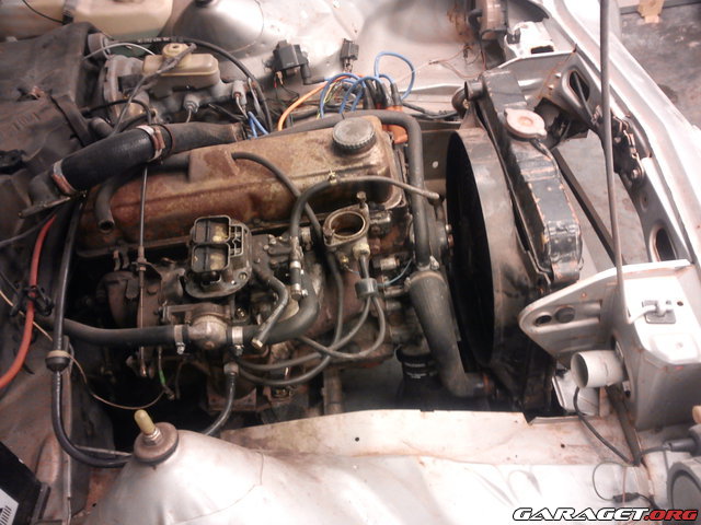

Står numera och väljer om jag inte skulle montera ett insprut istället för förgasare trots allt. Har båda delarna men det lutar åt att montera insprut istället just pga det är lättare att hantera. En god kamrat hade massa delar jag köpte och hans rekommendation var just att köra med insprut.
Men men... idéerna är många och det kan bli jag sparar förgasarna för ett nytt projekt i framtiden istället smile man vet aldrig om det kan hitta in en ny och annan Opel i garaget smile det har ju hänt trots allt wink
Det blev inget mekande/plåtslageri-arbete denna helg. Hade inventering på jobbet under lördagen så söndagen får bli lite av en vilodag. Ett litet fynd gjordes på 4st MIM Juventus fälgar för ynka 500kr.
Men lite bilder på insprutet och fälgarna som kanske blir blank svarta ev vita.

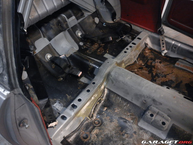

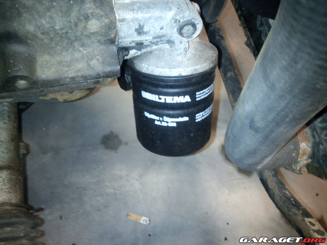

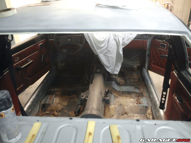

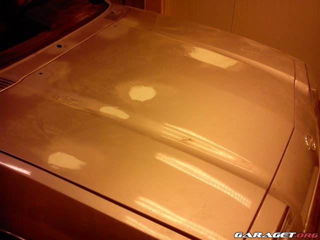

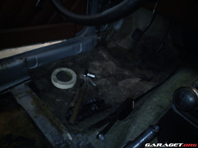

Söndagen gav ett par timmar i garaget med lite mekande men samt lite mer slipning men dock inte så mycket.
Började med att kontrollera djupet och vilka mått jag kan använda mig av när jag skall inhandla oljetemp-sensor som skall montera i bröstkåpan. Den som följde med visade sig vara för lång och bottnar.
Dels bör man vara lite försiktigt tror jag så man inte påverkar oljetillförseln till oljepumpen. Men en givare på totaldjup 25mm är OK efter närmare kontroll. Så ytterliggare en beställning står på tur smile
https://www1.garaget.org/gallery/images/153/152558/152558-ee73d172baeb76b5b3a0cad0baea4f70.jpg

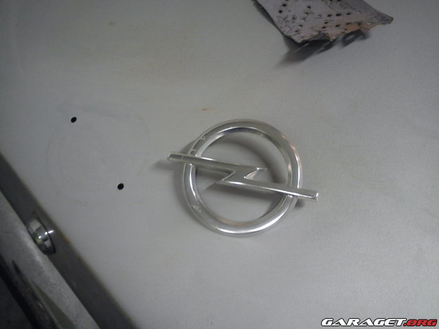

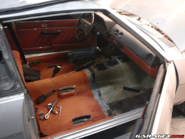

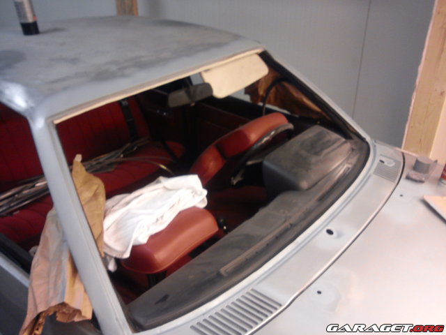

Skruvade bort torkarsegmentet, baklyktor, tanklock och antenn för att underlätta slipning och för målaren senare. Framskärmar kommer skruvas bort även de för att komma åt lite skarvar vid A-stolparna bl.a
https://www1.garaget.org/gallery/images/153/152558/152558-97d6a3ded05bf5a433572988668b0cde.jpg
https://www1.garaget.org/gallery/images/153/152558/152558-6d2c49f3b481e87a38c6a703d7a2815e.jpg
Kan bli snyggt i framtiden när fälgarna görs inordning med nya däck  big_smile
https://www1.garaget.org/gallery/images/153/152558/152558-aea92fefbeda2dbfcf0f614b6665ec1f.jpg
Kanske inte så mycket sedan min tidigare uppdatering men man ser att det kommer längre och längre fram och närmare målet. Blev en del beställningar på ebay.de på dekalerna på bakluckan och en och annan till för motorutrymmet bl.a som bör anlända under kommande vecka.

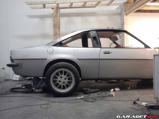

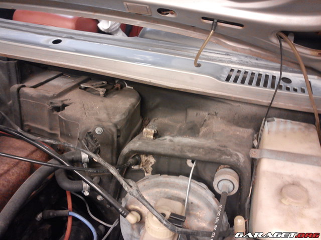

Snö och kyla har kommit till Skåne men det hindrar inte en att få lite gjort i garaget denna söndag.
I projektet har jag tagit lite annat att göra istället för karosseri-arbetet som lite paus, bygger för närvarande på en elektrisk fläkt för ersätta den vanliga fastdrivna på vattenpump/remskiva.

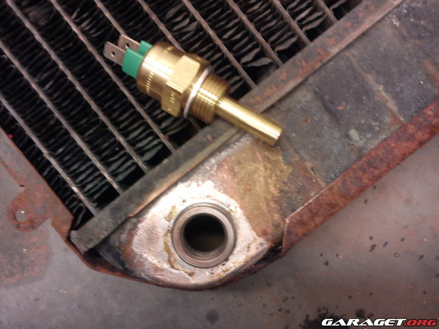

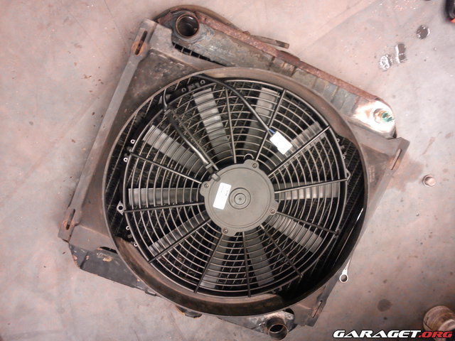

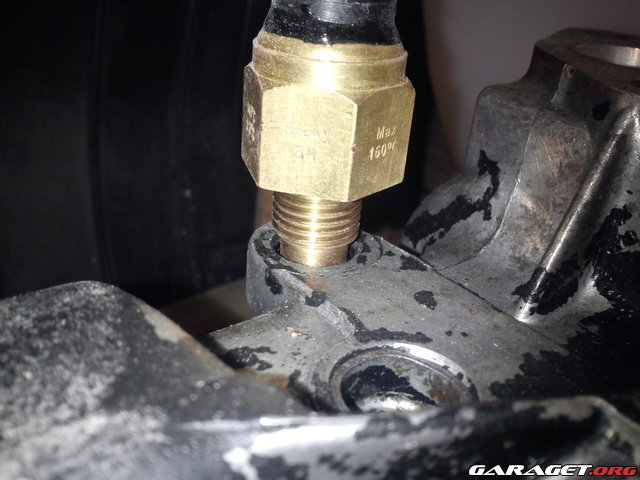

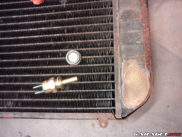

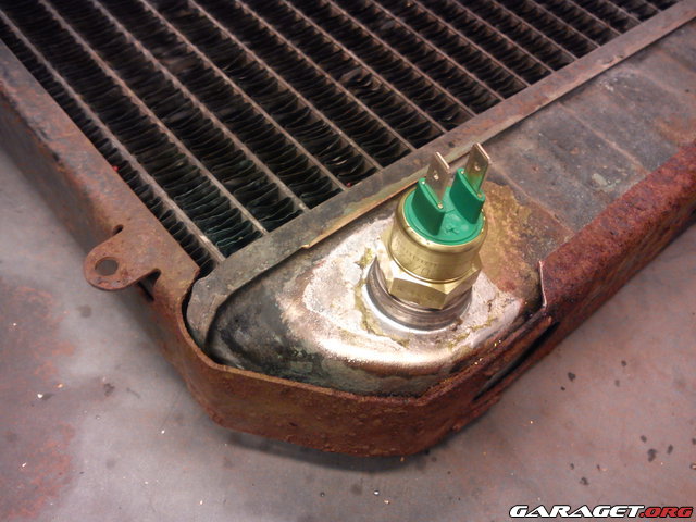

Inhandlade en svetsmutter för lambdasond på Biltema som skall lödas fast i nedanant på kylaren.
https://www1.garaget.org/gallery/images/153/152558/152558-b8a3706a9f6161cdd4235d55887bb3f0.jpg
Borrade hål i nedankant på kylaren och gjorde riktigt rent med sliptrissa först tät följt av att förtenna. Med Biltema’s gasolbrännare och lödtenn satte sig svetsmutter kanonhårt.
https://www1.garaget.org/gallery/images/153/152558/152558-415c6ad18028fc3c35e54646d342caf7.jpg
Termokontakten på plats…
https://www1.garaget.org/gallery/images/153/152558/152558-b4f4fe0a812a3f938da1125959a0908c.jpg

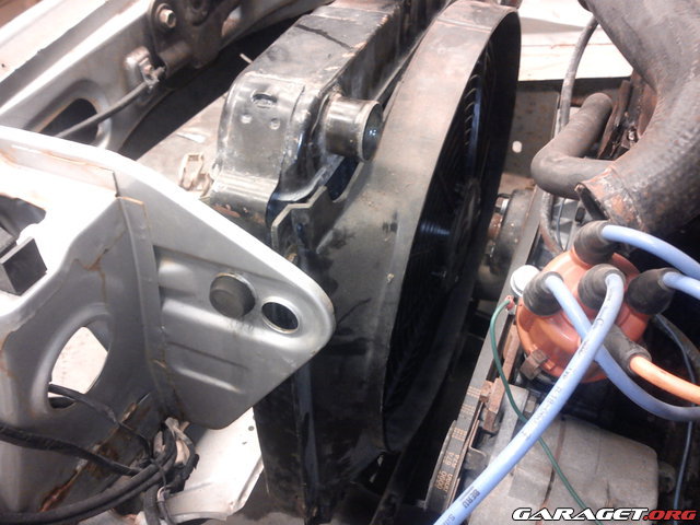

SPAL fläkt på plats och fläktkåpan täcker fint och hjälper till att hålla den på plats. Dock säkras den med Biltema’s hållare för kylfläkt.
https://www1.garaget.org/gallery/images/153/152558/152558-f80bb4ee1b94ede47329bde31356c90f.jpg

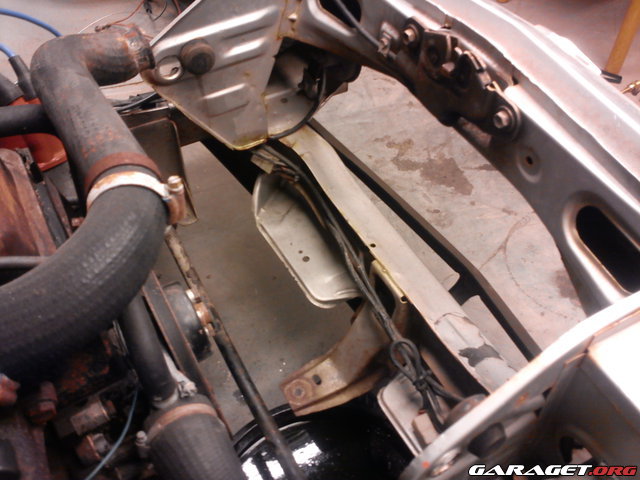

Med kylaren väl på plats stöttes det på problem med att navet på vattenpumpen gick emot men det löstes snabbt med att flytta de 2 gummikutsarna i fästet fram och genast blev det bättre.
https://www1.garaget.org/gallery/images/153/152558/152558-c5fd9ac4be2c1fd07c6452d0e52985fb.jpg
https://www1.garaget.org/gallery/images/153/152558/152558-8b77bdce75a0739fce1d769996c8c641.jpg
https://www1.garaget.org/gallery/images/153/152558/152558-38ec81b3e6c43194558f1cec15d17867.jpg
Mindre grejer gjordes som att samtliga lister plockades av och oskyddade metallytor sprayades med primer och zinksprayades. Spackel lades på mindre ytor som tak och på huven riktades små bulor ut och spackel på. Hålen i taket lämnar jag till nästa uppdatering sedan det är kvar att göra.
https://www1.garaget.org/gallery/images/153/152558/152558-b81955d3e84bc2b8f935ca62662806cd.jpg
https://www1.garaget.org/gallery/images/153/152558/152558-4af0697c44d7dcaca28f5ba465d84fca.jpg
https://www1.garaget.org/gallery/images/153/152558/152558-7dbc01940a6bc4abaae7df3b962d65af.jpg
https://www1.garaget.org/gallery/images/153/152558/152558-9da8b50661f854a24eeb2100df6204f6.jpg
https://www1.garaget.org/gallery/images/153/152558/152558-8cf3dab3278a55c1021329ad2a4a598d.jpg
https://www1.garaget.org/gallery/images/153/152558/152558-fbeec0d60847e912085908de2273d0c4.jpg

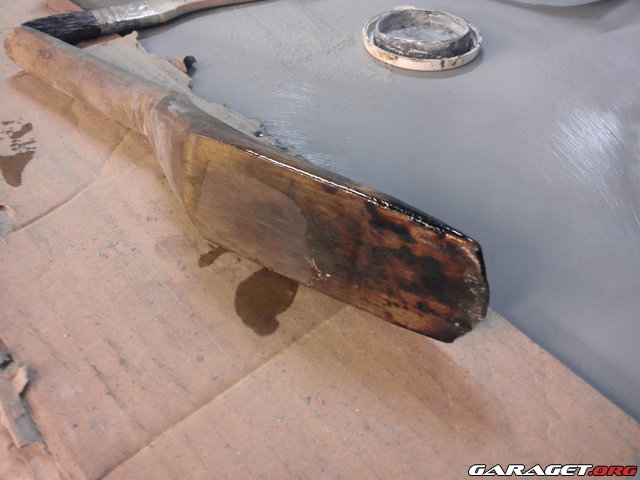

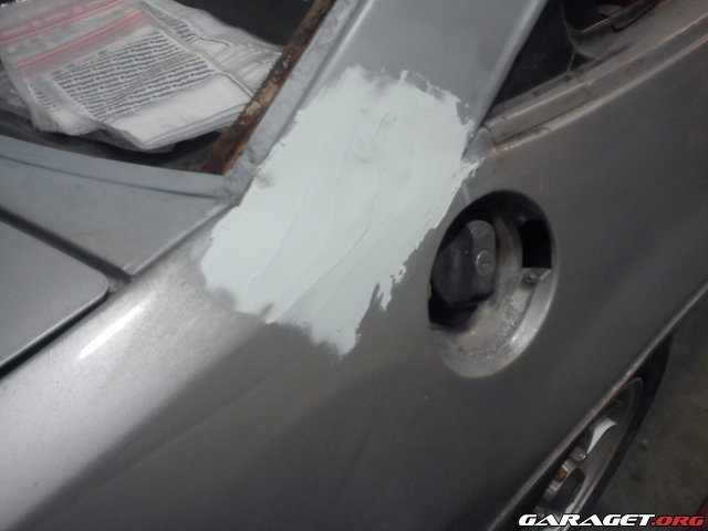

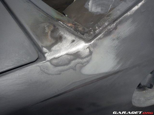

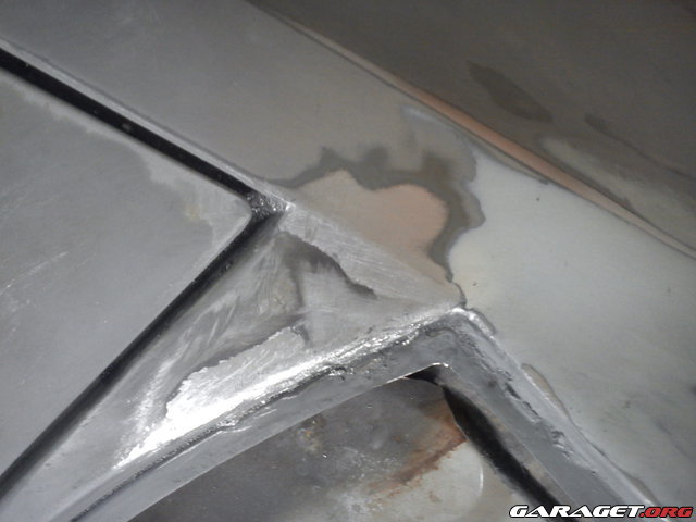

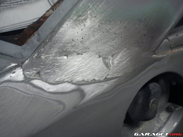

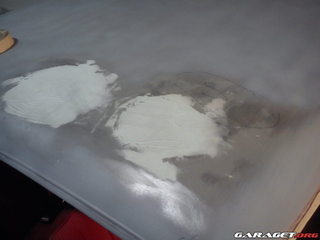

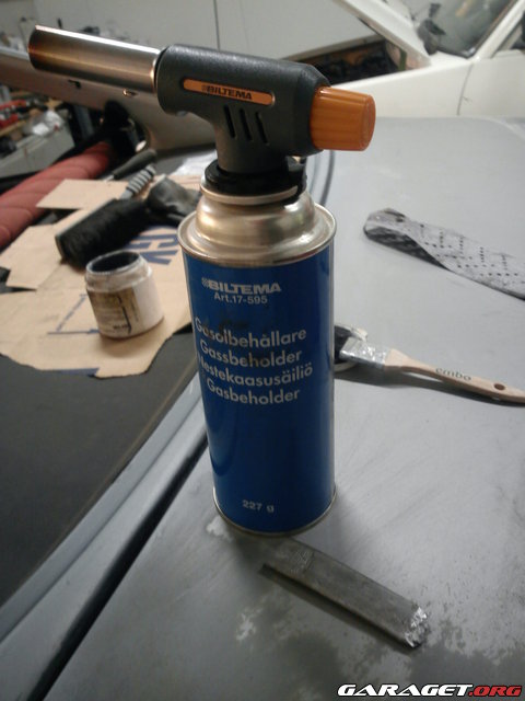

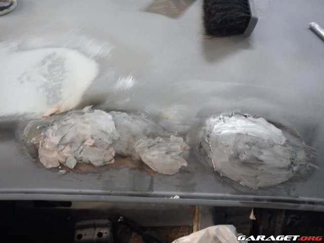

När man hade ångan uppe provade jag på att tennspackla också, börjades med att fylla igen hålen till kromlisten som höll vinyltaket på plats.
Slipade någorlunda rent och penslade på tennpasta och eldade på med gasolbrännaren tills det skiftar över till silver och snabbt torka av med en trasa.
https://www1.garaget.org/gallery/images/153/152558/152558-52643e7b85ef119eadbbebad44759482.jpg
https://www1.garaget.org/gallery/images/153/152558/152558-a16d21cba34494827116f840456de7cc.jpg
https://www1.garaget.org/gallery/images/153/152558/152558-7c52e56e305931da81815b9a64be38ed.jpg
Sedan var det att värma tenn/blystaven och trycka dir lodet på plats och forma ut det med en träspatel medans det var varmt och formbart. När det var väl avkylt sitter det som berget kan jag säga och det tog sin lilla tid att slipa ner det.
Glöm vanlig grovfil utan en pansarfil är det som gäller vet jag nu. Spackel på så det får härda på tills nästa gång…
https://www1.garaget.org/gallery/images/153/152558/152558-38cf6b677a30213e4133fdefaaa712d8.jpg
https://www1.garaget.org/gallery/images/153/152558/152558-8af2a2fb14c4808164e3bdb443e5e53a.jpg
https://www1.garaget.org/gallery/images/153/152558/152558-27c683325a4b737c712d12fdbc401aa1.jpg

Blev inte så mycket idag gjort i garaget mer än att jag provade slipa ner spacklet som lades på de tennspacklade C-stolparna innan. Kom iväg ganska sent men hann även att borra ut nitarna som håller kromlisterna i hjulhus-kanterna bak innan det var att åka iväg till en kamrat som hade en komplett Recaro inredning i svart/rött. Kommer passa fint med det övriga röda i bilen efter man lagat de små skadorna på tyget samt en tvätt av dem.
Innan i veckan handla jag ett par tennstavar til för att försäkra mig att jag har dem inför kommande stund, ledig på måndag och har en hel del tid framför mig sedan mamma och pappa ville passa ungarna nu under Jul smile perfekt!
Målet under söndagen hoppas jag kunna få ut inredningen...
Lånar bilden som min kompis skickade till mig innan jag hämta dem
https://www1.garaget.org/gallery/images/153/152558/152558-d70d3165dfca0a0f4714b2360a389a51.jpg

Söndagen uppdatering består av inredning! Målet blev nått med att få ut inredningen denna dag. Sedan jag kom över en Recaro inredning så besluta jag mig för att ge mig på detta. Trots jag skydda en del med gammalt lakan original inredning så damma det in och det kändes inte riktigt rätt att förstöra det på det viset. Ett utmärkt tillfälle är nu att man kan tvätta golvmatta innan den monteras samt inspektera hur det ser ut under mattan.
Ett par snabba vändor med spärrhandtaget så for stolarna av och baksätet hakades av samt blir en del asfaltsmatta som skall värmas av också…
https://www1.garaget.org/gallery/images/153/152558/152558-1744071fbbc36f91b67d5414157571d1.jpg
https://www1.garaget.org/gallery/images/153/152558/152558-87c4212174506898010d171abfc2127f.jpg
https://www1.garaget.org/gallery/images/153/152558/152558-b2abc3b4e6b14e41eee7690bf697b690.jpg
https://www1.garaget.org/gallery/images/153/152558/152558-9f8e24629d0f3f8712023f041381c416.jpg
https://www1.garaget.org/gallery/images/153/152558/152558-f7474c6df9d597878101781f722f6476.jpg
Känns redan som man kan pusta ut, golvet är intakt HURRA!!!
https://www1.garaget.org/gallery/images/153/152558/152558-c0c6de170a2050e6263eeaa9b8d82325.jpg
https://www1.garaget.org/gallery/images/153/152558/152558-dd9080437d61bdf72d18d8d41f96b7c2.jpg
https://www1.garaget.org/gallery/images/153/152558/152558-2c9697ae0e40c05a1af24b6d0942701c.jpg
Original inredning urplockad, dock är mittkonsolen ifrån en 5-vxl som jag ville prova och montera men denna passar ej och kommer inte att bygga om till 5-vxl för den delen heller. Behöver du en mittkonsol så är den till salu om du undrar big_smile
De var en del fukt som fanns i den, asfaltsmattan har missfärgat dämpmattan en del

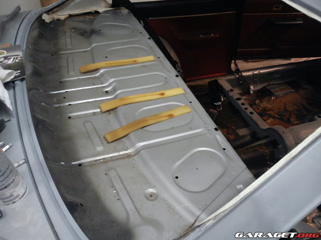

Min lediga dag idag bestod av att spackla igen hålen i taket samt så ville jag fylla igen de 2 skarvarna uppe vid bakrutan/bakluckan.
Skarven tidigare...
...och nu....
https://www1.garaget.org/gallery/images/153/152558/152558-4bb34ecb379e42a1b5ebbcd8e3a98036.jpg
https://www1.garaget.org/gallery/images/153/152558/152558-c296d893bbb05f6a1fc2762f6ce11301.jpg
Blev lite huggande med kniv och hammare få loss lite asfaltsmatta. Hur brukar ni andra göra med detta? Värmepistol ett alternativ eller det ryker för mycket pga detta?
https://www1.garaget.org/gallery/images/153/152558/152558-9de132a81a754394b2cffb70428f78ba.jpg
Förtennat taket och träspateln doppad i olja för underlätta utsmetningen av tennet…
https://www1.garaget.org/gallery/images/153/152558/152558-3ced2fc3bfaadb7c65a4bed6c0af9a69.jpg
https://www1.garaget.org/gallery/images/153/152558/152558-28aba0b3d554c957a84272bae7043590.jpg
Lite mycket tenn men...
https://www1.garaget.org/gallery/images/153/152558/152558-dd740d51f2cab23a81fb3b03cc84eb18.jpg
https://www1.garaget.org/gallery/images/153/152558/152558-23327ddbc03950945777ea3ca40488cd.jpg
Lär väl inte hända mer nu under Jul utan jag önksar er alla som är med här och följer en God Jul så länge
//Valle
Senast redigerat av valle22 (23 december 2013)
