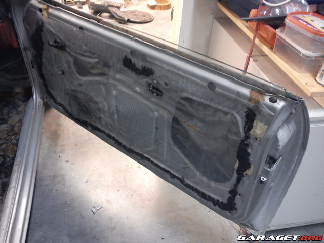

Nedankant på dörrar var också förvånansvärt fräscht

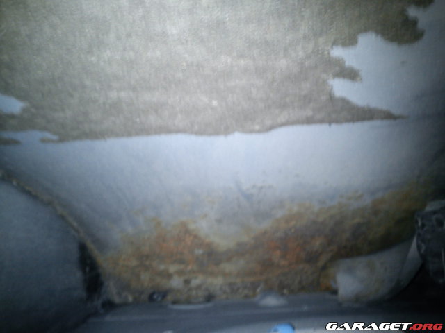

Tröskel HB som inte är riktigt bra...

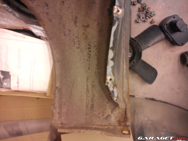

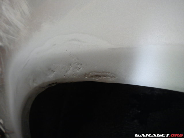

Skärmkant HB är spacklad tidigare, blir att byta den infekterade biten mot ny...

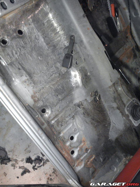

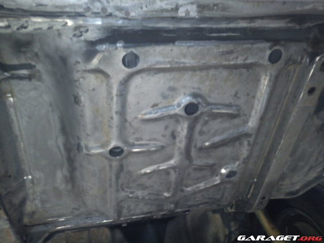

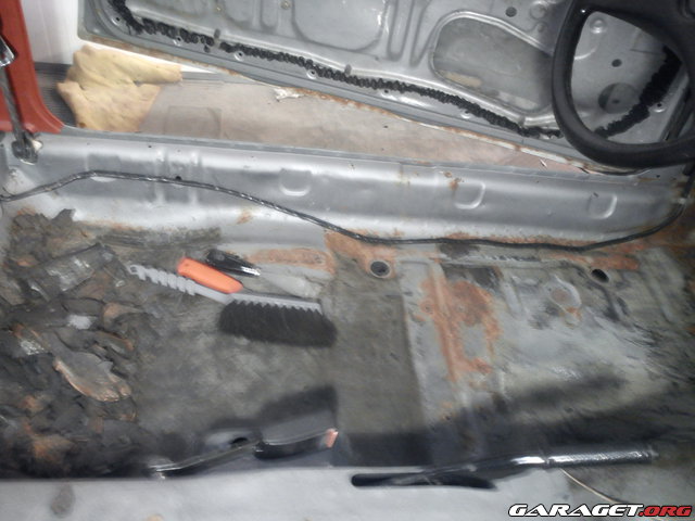

Värmepistol och spackelspade och 5 timmar senare hade jag på passagerarsidan och på högersida på kardantunneln skrapat bort asfaltsmattan. Gick ganska smidigt på vissa ställen och lite sämre på nått. Blev en hel del ”vikt” som försvann med detta när man lyfte ur högen med bitarna som låg.
https://www1.garaget.org/gallery/images/153/152558/152558-fcc22c7ac4021d1487807471033ba1e1.jpg
Hann med förarsidans yta med, men har baksätets plats är kvar samt under tank och bagageutrymme.

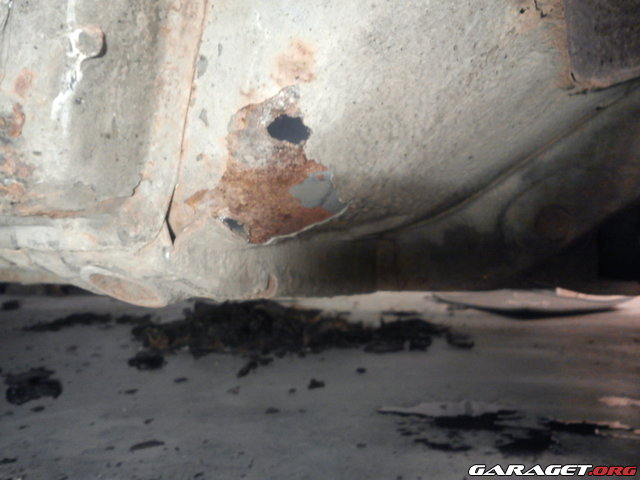

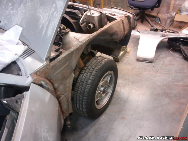

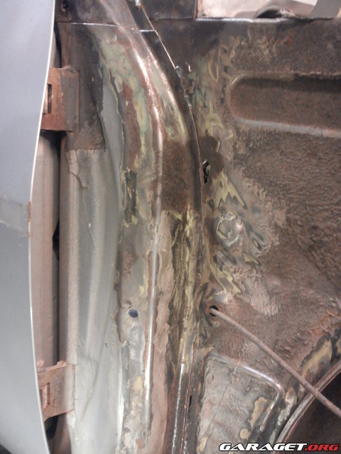

Passade på att skruva av framskärm sedan jag hitta hål i golvet lägst ner på A-stolpen och vid batteriet. Framskärm och hjulhus är i ganska bra skick och jag kommer att senare montera innerskärmar i plast.

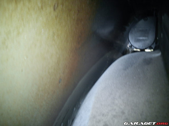

Jo, det förklarar varför denna biten isolering var "kaffe"-färgad. Var även fuktig när jag plocka ur den för en kort tid sedan roll

Ja så ser dom flesta ut i golvet runt domkraft fästen.... Bara köpa lite plåt och fixa o trixa.

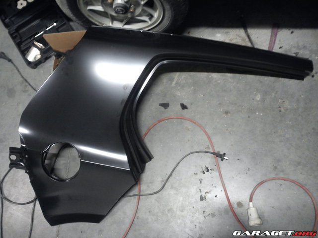

Tittade lite på att använda mig av en överbliven sidodel ifrån VW Golf 6 om jag skulle kunna använda mig av takprofilen till tröskeln bl.a men överväger att kanske införskaffa riktigt plåtdel istället. Vet inte riktigt förrän jag kapat upp i bilen…

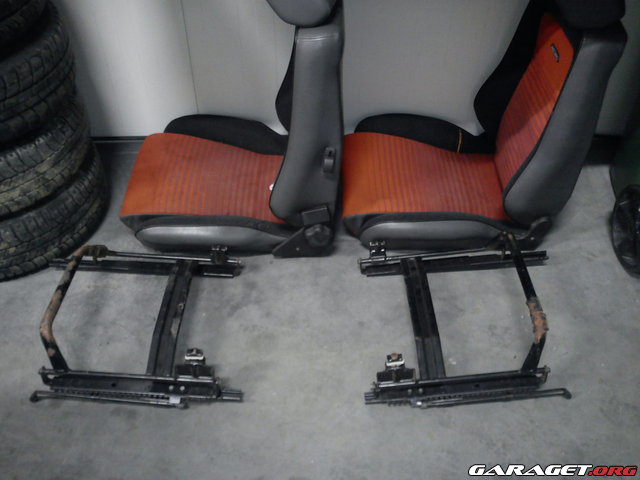

Mina stols underreden till Recaro stolarna kom under veckan…
https://www1.garaget.org/gallery/images/153/152558/152558-a34c2be1d668b5e6bdf907539794c9ce.jpg

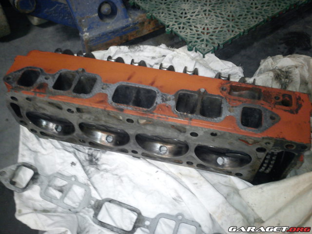

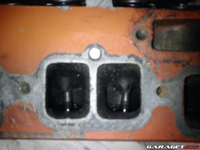

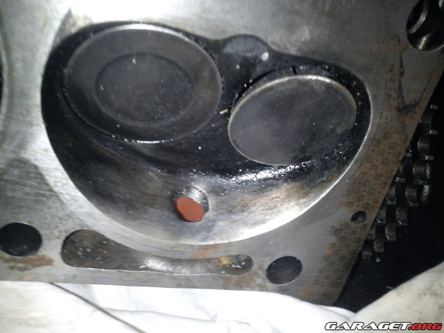

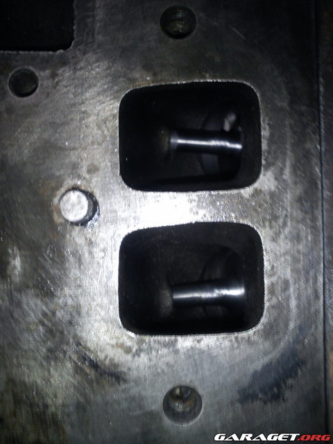

Fann denna toppen på blocket idag lördag 18jan, tydligen en TGmotor topp. 40/45 ventiler och portad. Enligt säljaren ligger det en TG kam i den och dubbla ventilfjädrar, blir att plocka ner och kontrollera lite mer under söndagen. TG toppen röd och här kan man jämföra portarna mot en original topp
https://www1.garaget.org/gallery/images/153/152558/152558-65267f1f6ccaa29fd3ec940f91120706.jpg
https://www1.garaget.org/gallery/images/153/152558/152558-9f9fa01425ab936d6bd161235ad83361.jpg
https://www1.garaget.org/gallery/images/153/152558/152558-9255658f8e9eb295a9f9fbef700c8914.jpg
https://www1.garaget.org/gallery/images/153/152558/152558-110658bba0f95cf0c324223f85688ff9.jpg

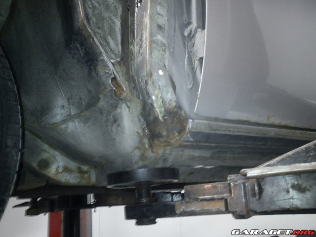

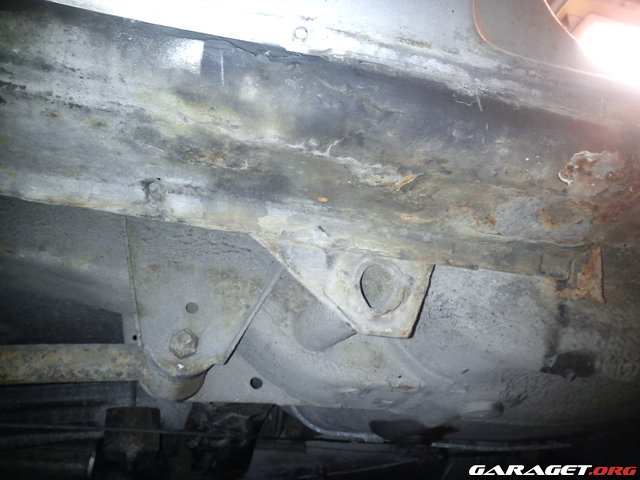

körde med slip/borst-trissa för att undersöka hur "illa" det kanske kan vara under underredsmassan och rosten, men det visar sig at det inte var så allvarligt som jag trodde. En del små hål och långt ifrån vad jag sett på andra Manta/Ascona projekt
https://www1.garaget.org/gallery/images/153/152558/152558-f20d59a39b087791539e0fa56c4ddbb4.jpg
Domkraftsfästet verkar så här längt inte vara alltför dåligt, blir att slipa när man lyft den lite. Har en svag känsla det inte är dåligt sedan golvet inne i bilen låter "stabilt" när man banka på den rakt ovanför och runtom
https://www1.garaget.org/gallery/images/153/152558/152558-c22c009122ae51d83bd07b7818c44c69.jpg

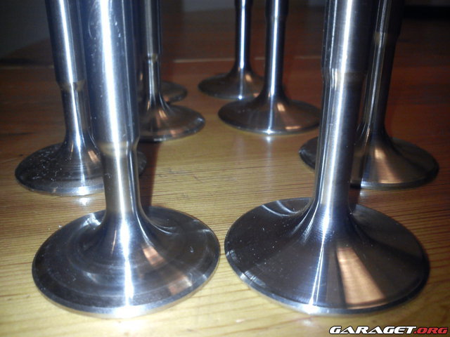

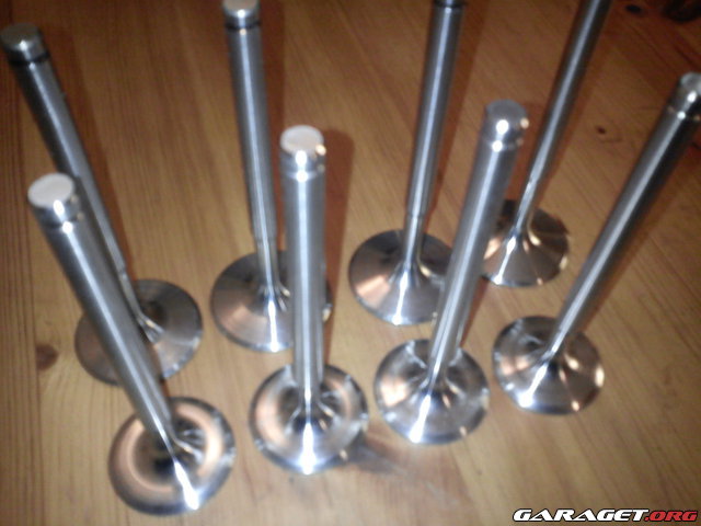

Hämtade i fredags mina bearbetade 40/45 ventiler ifrån DS Tuningteile. Närmast ventiltallriken är det nersvarvat till 7mm för förbättra flödet i kanalerna.
Extraktorröret är beställt dessutom och många små saker bidrar väl tll effektökningen minsann. När allt en dag är klart skall jag mäta upp effekten i bänk för att veta vad man har ute på drivhjulen...
Söndagen bäddar för lite garagetimmar big_smile

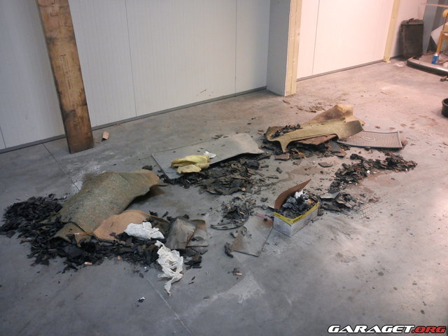

Passade på denna söndag att städa lite och under bilen hade det samlats en del asfaltmatta efter borttagningen. Fyllde en stor back och uppskattningsvis känner jag att det rör sig om 12kg man ”lättat” racerbilen med...

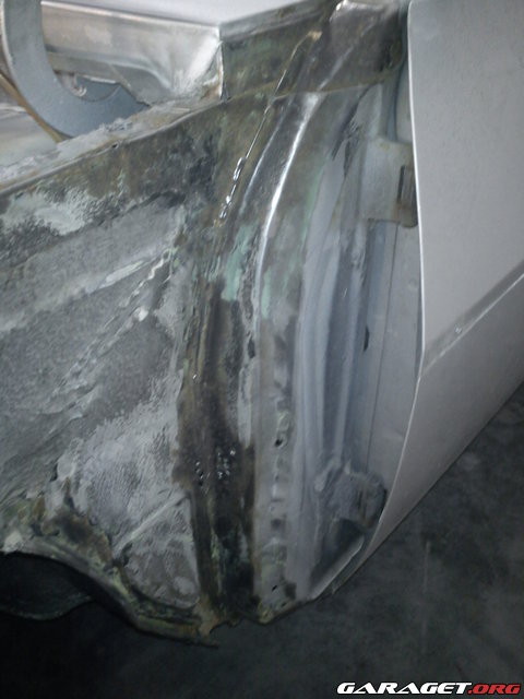

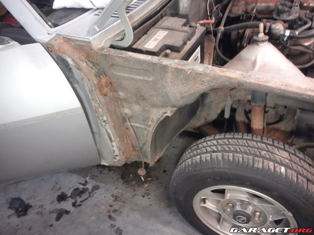

Skruvade även av vänster framskärm för att se om det är lika bra som högersidan angående rosten. Inget som är dåligt och denna bil verkar sig klarat riktigt bra ifrån rostangreppen.

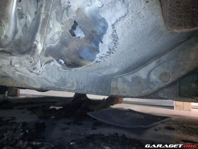

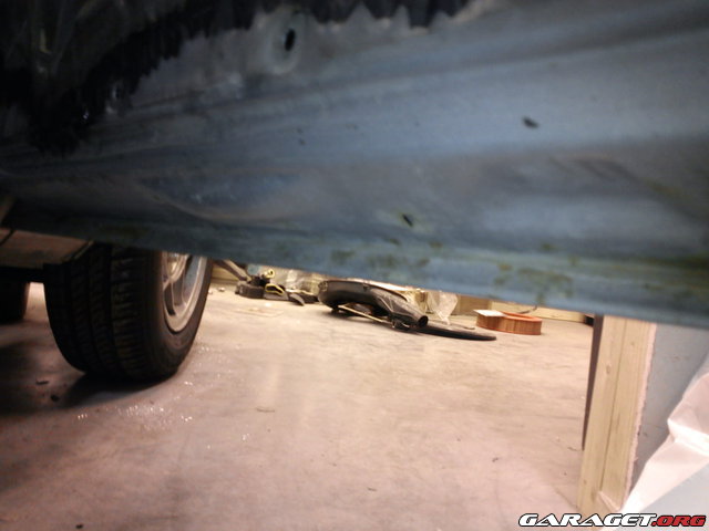

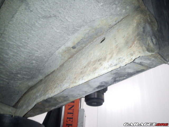

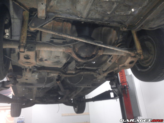

Tog även upp bilen på lyften idag för att kolla undertill lite mer, en bit av tröskeln kommer man få byta. Här är framför höger bakhjul och helt intakt, finns en liten plastplugg i höger hörn på bilden jag öppna upp och kände mig ner med fingret och en massa grus fanns inne. Blir lättare att komma åt det senare när man skär upp en bit av tröskeln senare. Ordentligt med flytande rostskydd senare med skall fyllas…
https://www1.garaget.org/gallery/images/153/152558/152558-b9b4573a76f9c18e19161a2dafa98ee0.jpg

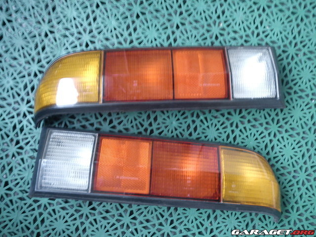

Hämtade ett paket i fredags innehållande ett par nya bakljusen med svart ram istället för röd. De som satt på min var rätt matta och en av dem hade spruckit vid blinkersen.

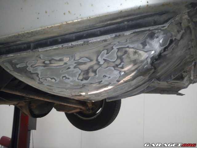

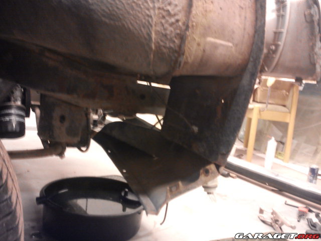

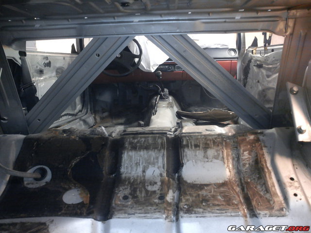

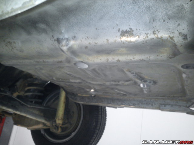

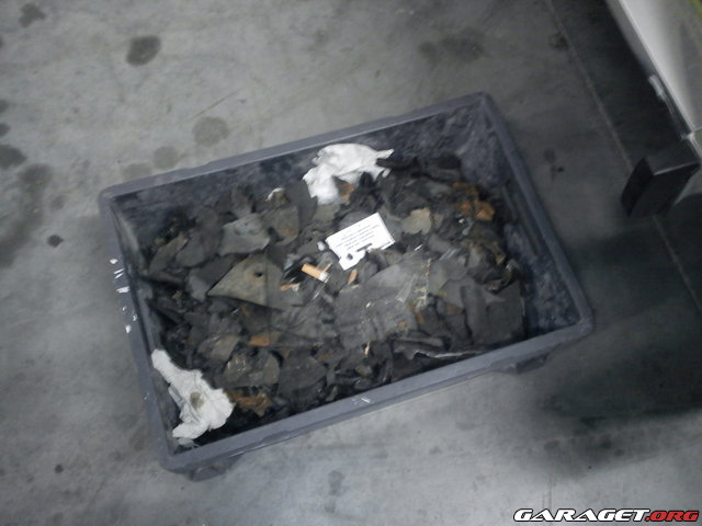

Då blev det lite mer gjort denna söndag med lite underreds arbeten. Plockade ner avgassystemet för att kunna komma åt med slipmaskinen.
https://www1.garaget.org/gallery/images/153/152558/152558-78cb8eba10a2ca12a94f614590b9e88b.jpg
Med lamellskiva drog man bort rätt fort av underredsmassa men(!) det ryker något fruktansvärt, märkte inget av det förrän jag titta upp i taket och upptäckte lysrören försvunnit i dimman/röken. Öppnade upp porten och man kunde nästan tro det brinner lol  hade kolfiltermask på mig så jag märkte inte så mycket av det.
Nån som vet kanske ett effektivare sätt att få bort underredsmassa än slipning?

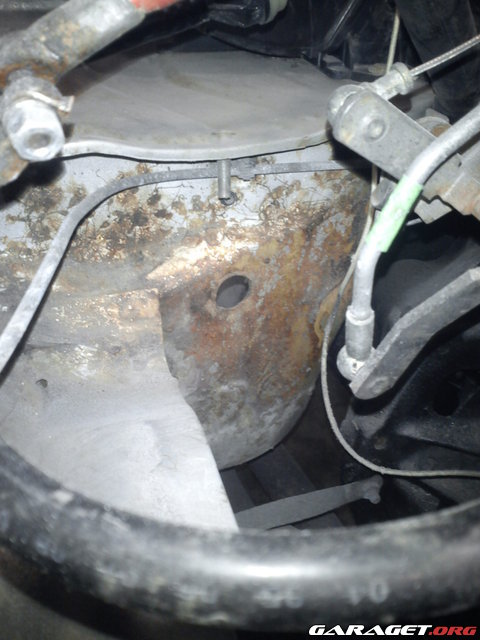

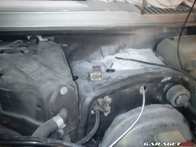

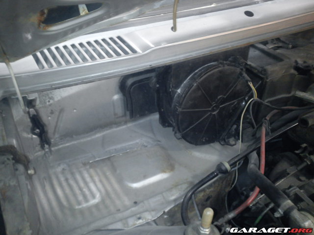

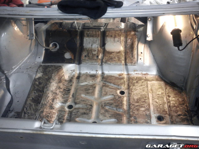

Vid batteriet och längst torpeden/vattenavrinningslådan skall all plast/isolering bort, blir bäst så samt onödig vikt för att få upp fler hk/kilo hehehe
https://www1.garaget.org/gallery/images/153/152558/152558-34d834306893c60ee6feb5334ded16fd.jpg
https://www1.garaget.org/gallery/images/153/152558/152558-2f9aed6bd424fdfe28e77902eebcb180.jpg
Drog bort lite gummimattor som limmats på nedre biten av torpeden, mesta hade hårdnat efter åren och värmen. Blir att måla senare när motorn med framvagnen rullas ur….
https://www1.garaget.org/gallery/images/153/152558/152558-885b95d344bde32e4f443a0fb9866f69.jpg

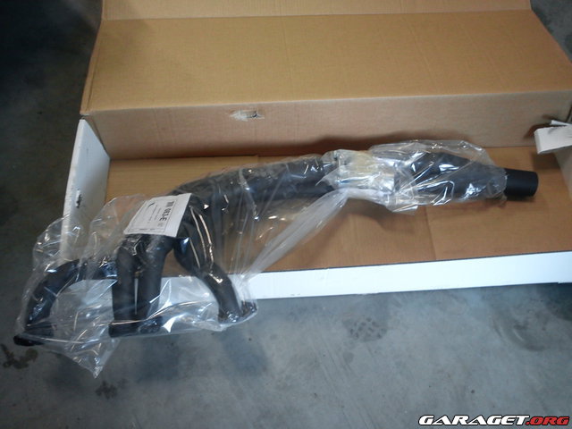

En annan kul detalj som kom var extraktorröret…
https://www1.garaget.org/gallery/images/153/152558/152558-3daef0148dc9da4328e66bd6a9bc4739.jpg

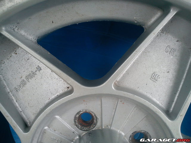

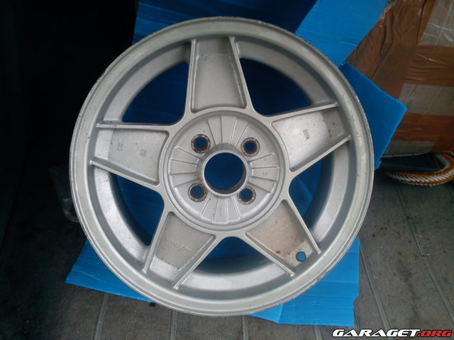

Och mer godis med posten, ATS i 15tum…
https://www1.garaget.org/gallery/images/153/152558/152558-d0e50042e25b5b32e1312bd45baf0a68.jpg
https://www1.garaget.org/gallery/images/153/152558/152558-e30c7d994c26a79b15415bc56e73f4a0.jpg
https://www1.garaget.org/gallery/images/153/152558/152558-a953f079991ca9675c5c6d756aadd7b0.jpg

Snyggt! Det mest effektiva är väl att slipa, även om det rycker något fruktansvärt..
Vart köpte du extraktorröret (om det var på ett företag, vad fick du ge?)
det verkar som det blir slip trots allt efter de svar & tips jag fått. Extraktorröret köpte jag genom mitt jobb(extern firma som jag har kontakt med) kosta mig 2000kr. Är ett Simons 2,5tum, ser det finns lite på blocket för 1500kr så en 500 så hade jag ett nytt. Skall lindas med avgasbandage dock...
