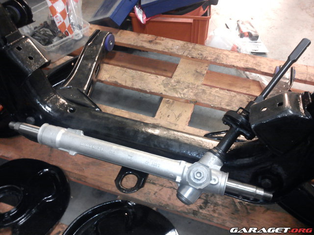

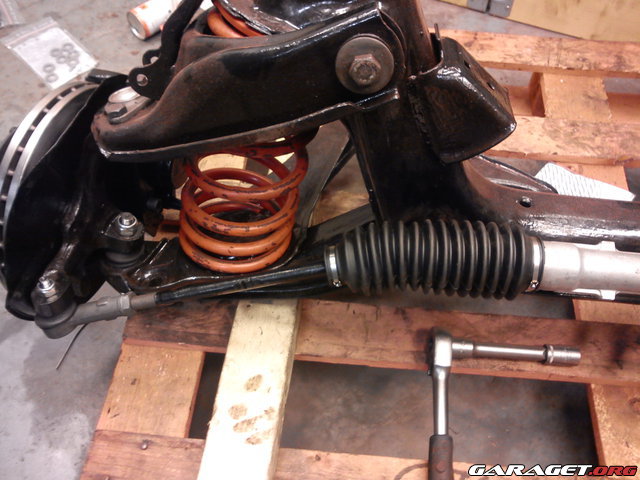

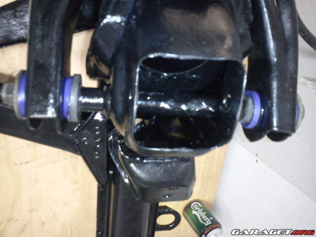

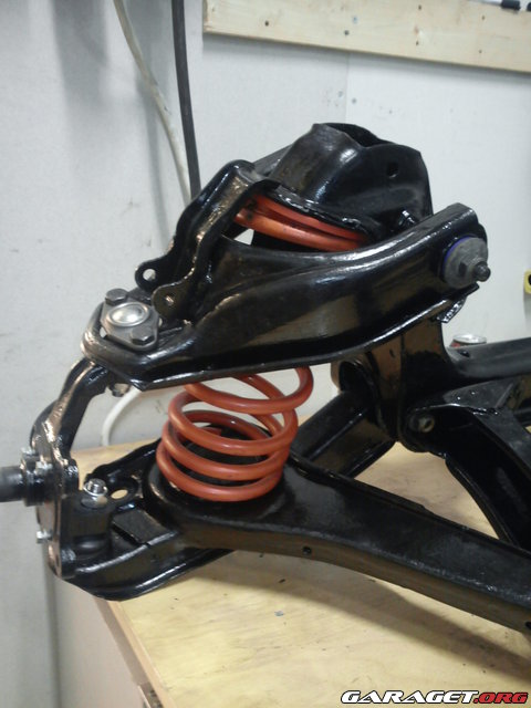

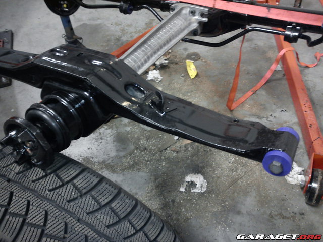

Lördag kväll och så här blev det efter ett tag. Samtliga bussningar monterade och nu återstår hjulnav och styrväxel att monteras så den kan bli komplett.
https://www1.garaget.org/gallery/images/153/152558/152558-c48e1910aebcf1a6e196b696c69a70b9.jpg
https://www1.garaget.org/gallery/images/153/152558/152558-27691abf06fdd5aa3574bd99f907fb3b.jpg

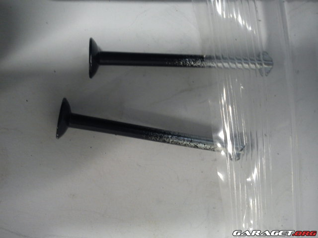

Hade lite bekymmer gällande justerbrickorna i övre länkarmen men kom på jag hade sparat de gamla bussningarna. Mätte upp de gamla och de var i samma längd som Powerflex:arna, lite marinfett och ett par slag med hammaren gled de ner.
https://www1.garaget.org/gallery/images/153/152558/152558-8c283c13b4b328ddcf1b72d861ba1c2d.jpg

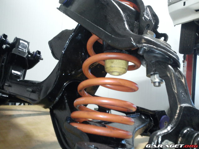

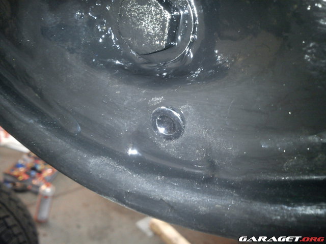

Genomslagskutsarna monterade på den kortade tornen, hålet är en aning större så vatten kan rinna igenom. Kutsarna kommer ifrån VW Caddy…
https://www1.garaget.org/gallery/images/153/152558/152558-c65c2baab82925f14205c9559c514ae5.jpg
Mest troligt blir att göra motorn efter framvagnen är klar, och DET är något som jag ser framemot… big_smile

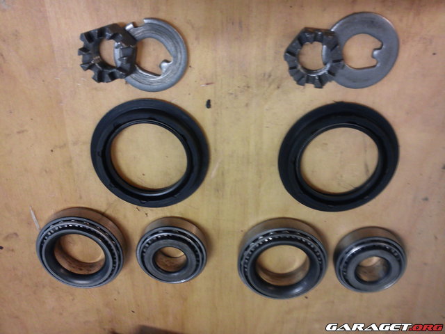

Det blev lite till under lördagen som jag hade missat att uppdatera i tidigare post. Sedan framvagnen börjar bli klar tänka jag inför kommande helg göra hjulnaven med de större och ventilerade bromsarna klara.

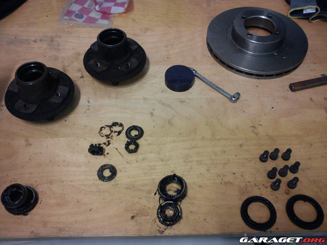

Packboxarna fick jag av hela och hjullagerna rengjordes och tvättades helt rena samt hjulnaven är i citronsyrebadet för att bli rena ifrån rost. Inte för det kommer synas men ett lager färg på hjulnaven känns bättre…
Delarna isärtagna…
https://www1.garaget.org/gallery/images/153/152558/152558-e97357c1e52c382d4a147e0120c9c124.jpg
Rengjort och fritt ifrån olja/fett... wink
https://www1.garaget.org/gallery/images/153/152558/152558-5da3ec8df130635917d2794efdd491c8.jpg
Och detta väntar på att bli monterat… big_smile
https://www1.garaget.org/gallery/images/153/152558/152558-08681596240602999d2a10552c2a6540.jpg

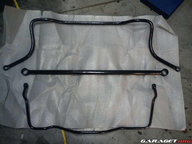

Panhardstag och krängningshämmarna är klara sedan en tid tillbaka…
https://www1.garaget.org/gallery/images/153/152558/152558-17d55de8d18b86205709cbeb0b31ecee.jpg

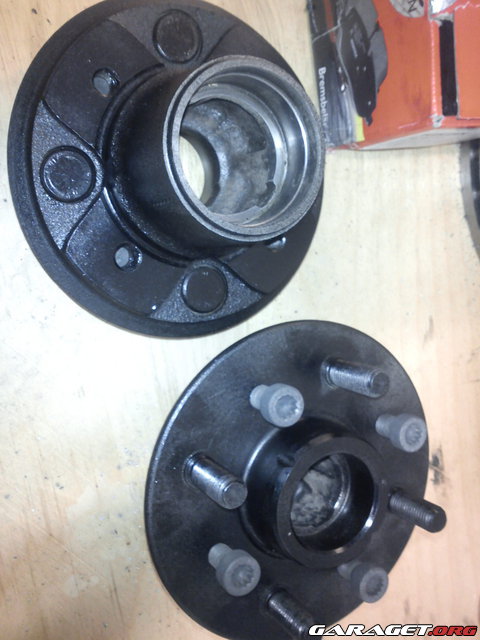

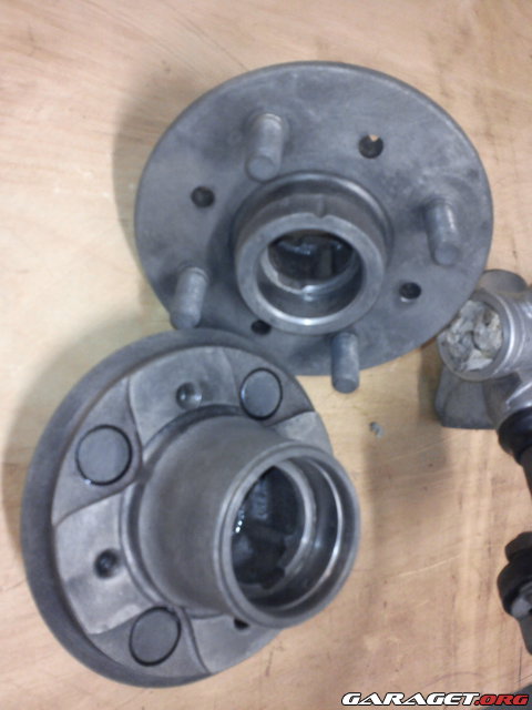

Hjulnaven efter sitt syrebad…
https://www1.garaget.org/gallery/images/153/152558/152558-dc5fa549c06d4918a1b0c6895a755164.jpg
Ett tunt lager värmetålig svart sprayfärg…

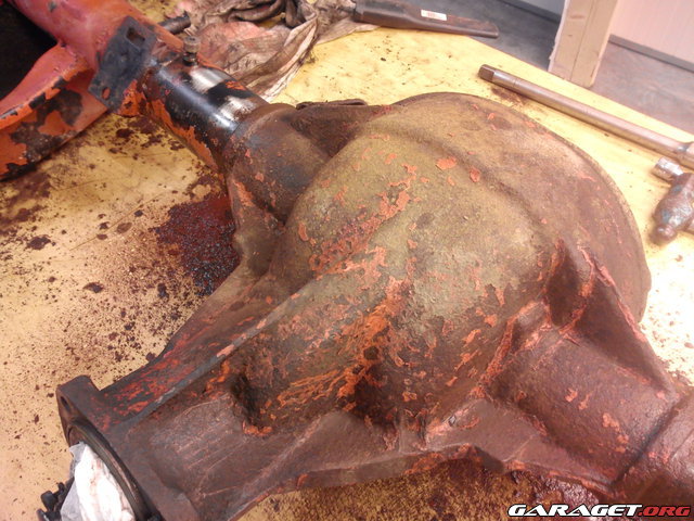

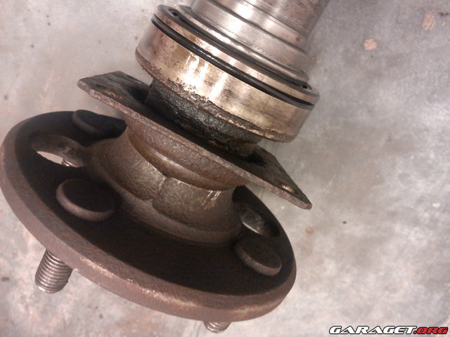

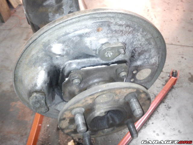

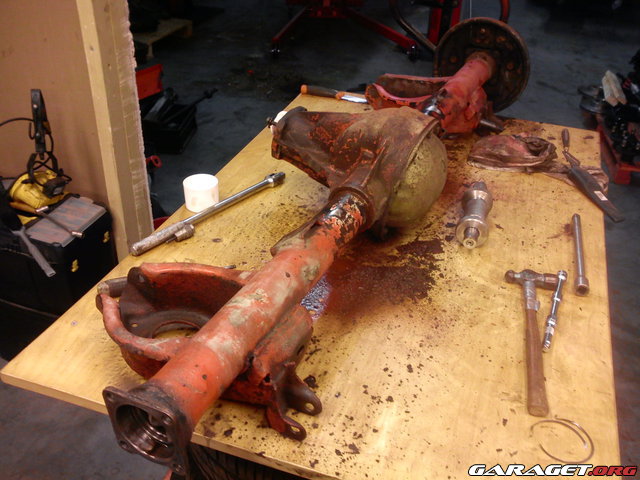

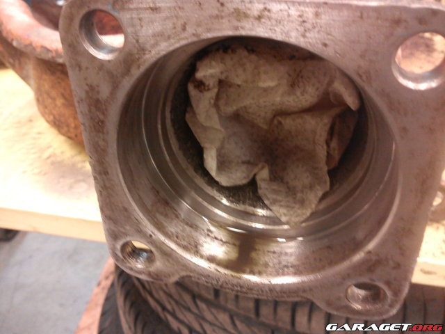

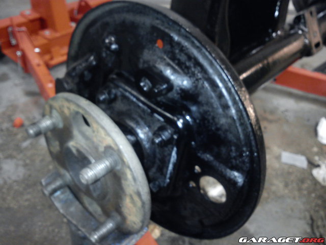

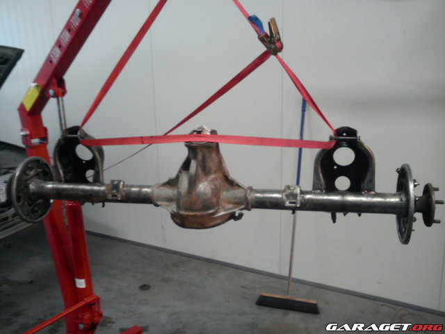

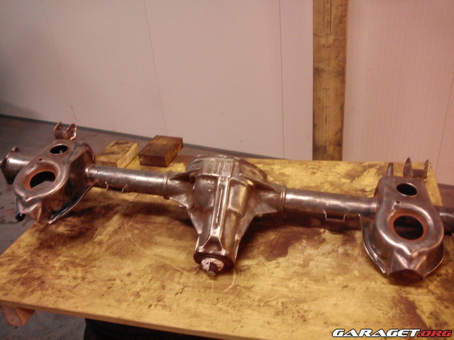

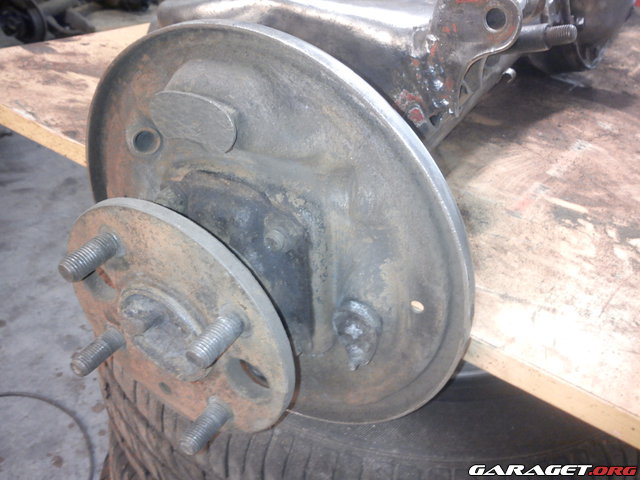

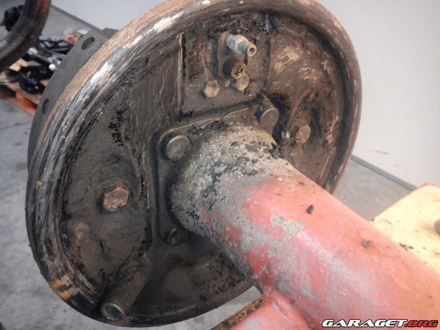

Drog igång upprustningen av bakaxeln denna veckan sedan jag haft lite semester...
En del slag med en glidhammare så släppte drivaxeln/hjullagert ur sitt säte, den hade läckt mellan hjullagret och ankarskölden/bromsskölden. En närmare titt verka det som vatten fått det att rosta och slutligen fördärva den tunna papperpackning. Blir att tillverka en egen tätning samt täta med lite flytande packning för att få det riktigt tätt.
https://www1.garaget.org/gallery/images/153/152558/152558-d4591dbd2eecaf0434e9bb82a0edd070.jpg
https://www1.garaget.org/gallery/images/153/152558/152558-be01630052400114ace3ee4d3c1d5e0a.jpg
Så här såg det ut under förmiddagen…
https://www1.garaget.org/gallery/images/153/152558/152558-beeb916e4a5a2fd04e9f0060fc791a1a.jpg
https://www1.garaget.org/gallery/images/153/152558/152558-65680baa49ed9a214f46cb4ac94462ed.jpg
https://www1.garaget.org/gallery/images/153/152558/152558-96ef6171afc2e124250bb93b1aa9aadf.jpg

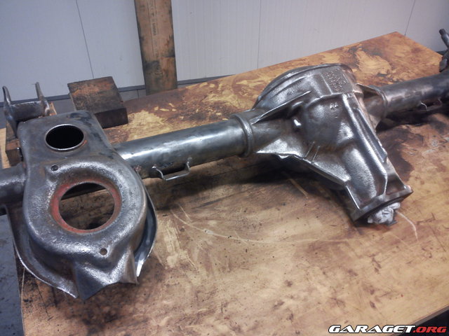

… och senare så här efter rotorborstningen…
https://www1.garaget.org/gallery/images/153/152558/152558-ce144a9d4a495e8770737ec0cfe331e6.jpg
https://www1.garaget.org/gallery/images/153/152558/152558-5dfc5690503aba570f82cafa7bbd5319.jpg
((Nån som vet varför bilderna hamnar upp/ner ibland här när man postar dem? Blir aldrig klok på det?)) sad
https://www1.garaget.org/gallery/images/153/152558/152558-297d94cae0186dbc31047f26218c3686.jpg
https://www1.garaget.org/gallery/images/153/152558/152558-b2ca865c093cf90f075fdaf9d8c626ea.jpg
Där jag inte kom åt med sliptrissan pensla jag på rostätare så det får gotta till sig till nästa dag. Blir en tur till BilTema för köpa in en liten ångtvätt som jag tror verkar rätt bra att ha i garaget.

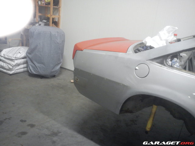

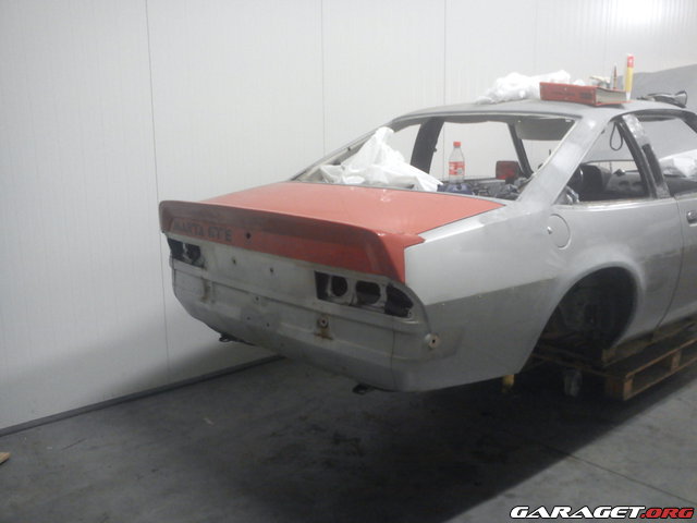

Testade även att montera bakluckan med spoiler för att få en bild på hur det kommer se ut…
https://www1.garaget.org/gallery/images/153/152558/152558-2ee195647966ffa2824741c155c7c944.jpg
https://www1.garaget.org/gallery/images/153/152558/152558-3a98769967942640b04c06ac2e9e04c0.jpg

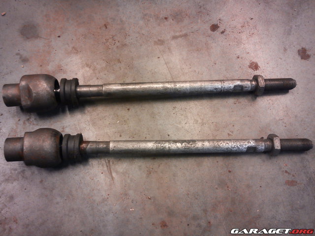

En del tid har gått åt att städa i garaget vilket har tagit lite tid ifrån bygget, men i helgen skedde det lite mer…
Styrstagen gjordes rena med ett litet citronsyrebad. En av P-ändorna hade satt sig ganska rejält vilket jag fick värma loss det på jobbet med gassvetsen. Rejält glödgat blev det och vips kunde man snurra av det lätt som en plätt… Nya damasker och P-ändor väntar…

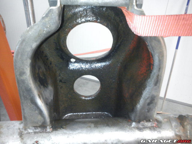

Den läckande axeln är numera vidgjord. Blev att demontera hela axeln och ny packning gjordes samt flytande tätning på hjullagrets O-ring. Ett lager färg är att vänta på insidan av bromsskölden för att få en fräsch syn.
https://www1.garaget.org/gallery/images/153/152558/152558-ae6bc8d063f3d1e211e1ed7624db10fe.jpg

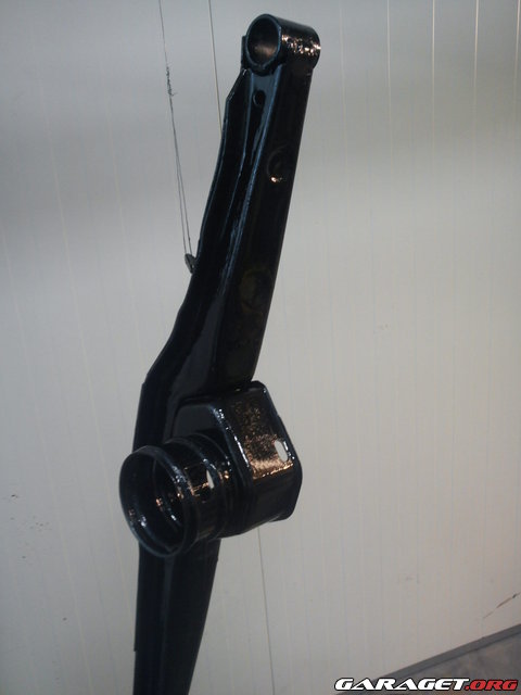

Upphängt och renspolat ifrån sliprester och smuts, första lager hammarlack inom kort. Motorlyften duger för underlätta att hålla bra höjd vid målning.
https://www1.garaget.org/gallery/images/153/152558/152558-8be273dc10fa4c0a40fdf8b6db15b2b6.jpg

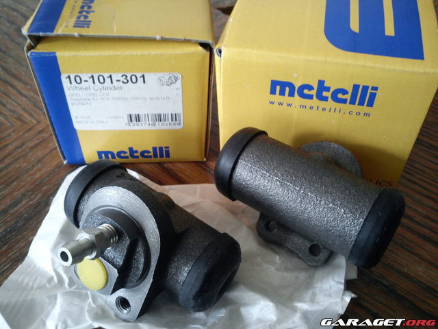

Dessa hade också hittat hem under förra veckan, hjulcylindrar ifrån en italiensk tillverkare. Ganska bra pris blev det på dem här hemma. Nya bromstrummor är också på ingång och bör vara här hemma innan midsommar. Nu kan det hända en hel del under midsommar i garaget…
https://www1.garaget.org/gallery/images/153/152558/152558-609529d044c7df8b9699fcae96fca301.jpg

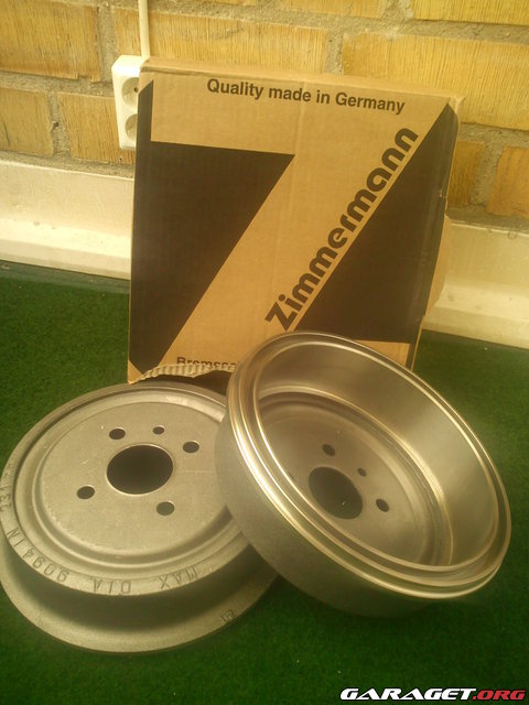

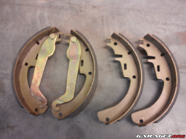

Söndagens uppdatering big_smile det blir en hel del timmar men man inser att det tar tid att få saker och ting gjorda. Men när det väl summeras efter dagens slut så är det rätt bra att se senare...

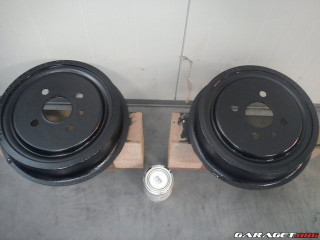

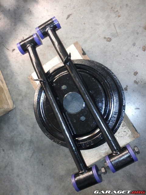

Trummorna kom i förra veckan men det skall få ett lager svart färg. Känns om man lämna de så här rostar de ganska fort tror jag... 69 euro med frakt ifrån Tyskland.
https://www1.garaget.org/gallery/images/153/152558/152558-af4a90eab2076bea0af73d57cda6e352.jpg

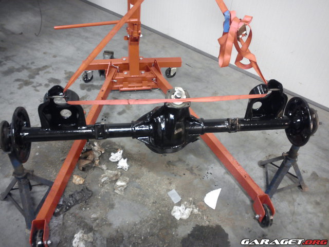

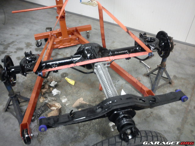

Bakaxeln får ett första lager färg på sig... det tog lite tid trots allt med alla vinklar och vrår på den.
https://www1.garaget.org/gallery/images/153/152558/152558-ad3cda9da0f7dda6f5e5785418404b68.jpg

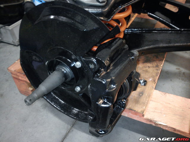

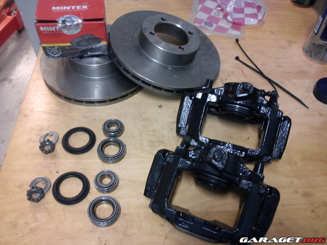

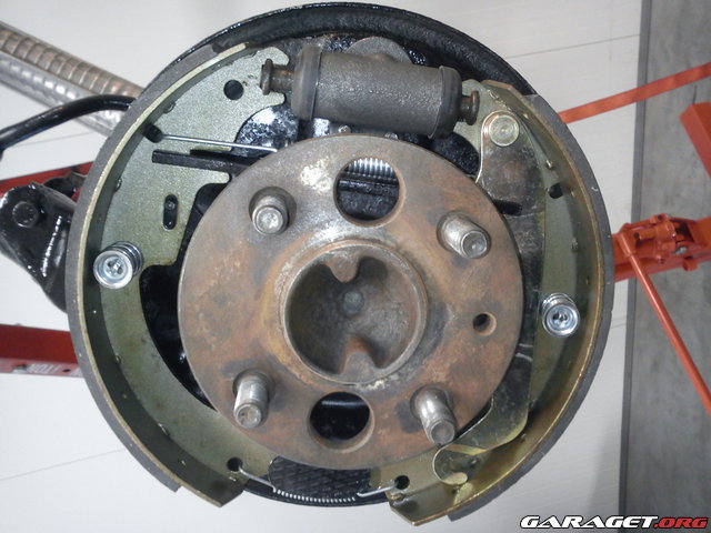

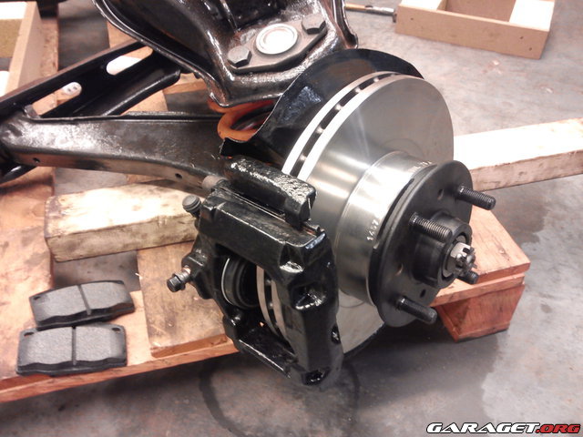

Bromsskivorna skruvades på naven och lagerna iknackade samt oken för de ventilerade skivorna åkte på, saknar dock monteringssatsen för bromsbeläggen vilket får beställas under veckan...
https://www1.garaget.org/gallery/images/153/152558/152558-ac1d12c5bd67b19421449f1045eb8c9f.jpg

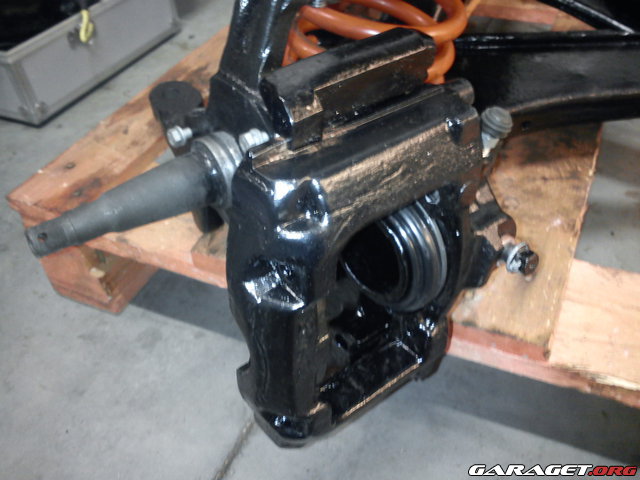

Biltemas bromsok färg på burk täckte rätt bra på första lagert, upplevde färgen var rätt skarp sedan det stank rätt bra.

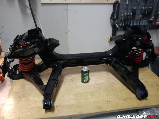

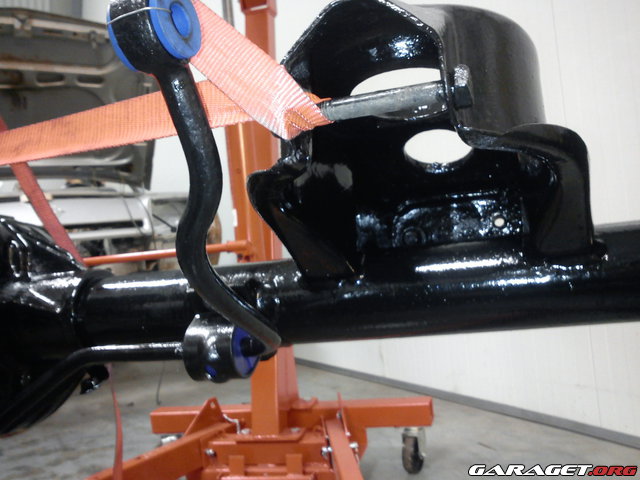

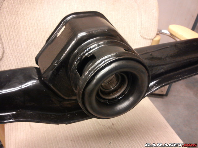

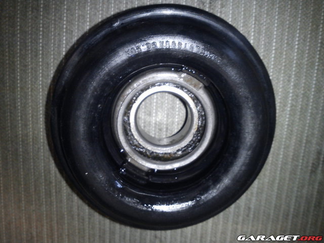

Bakaxeln är nu till största del klar, monterat det nya stödlagergummit i tvärbalken och det var inte alltför lätt. Den gamla i original utförande var i mjukt gummi men min var i ett förstärkt” utförande och mycket hårdare. Efter en del smörjande och lite pressande med hjälp av skruvstycket får man den på lätt plats… men det svåra kommer nu…
https://www1.garaget.org/gallery/images/153/152558/152558-b0324f2ae870ecd324f85630be14dae8.jpg
Den svåraste och krångligaste biten var nu enligt min mening och det var att få in det lite expanderade stödlagergummit i sina spår. 3st klackar på varsin sida att säkra den på plats men efter en stunds tryckande, smörjande mm så sitter den som berget i tvärbalken.
https://www1.garaget.org/gallery/images/153/152558/152558-25c62017f890a9bc6af3122ff9bf8349.jpg
Tvärbalk på plats och medbringaren monterad och åtdragen med rätt moment samt drivaxeln i aluminiumstruten bak i bakaxeln. Powerflex bussningar monterades även nu…

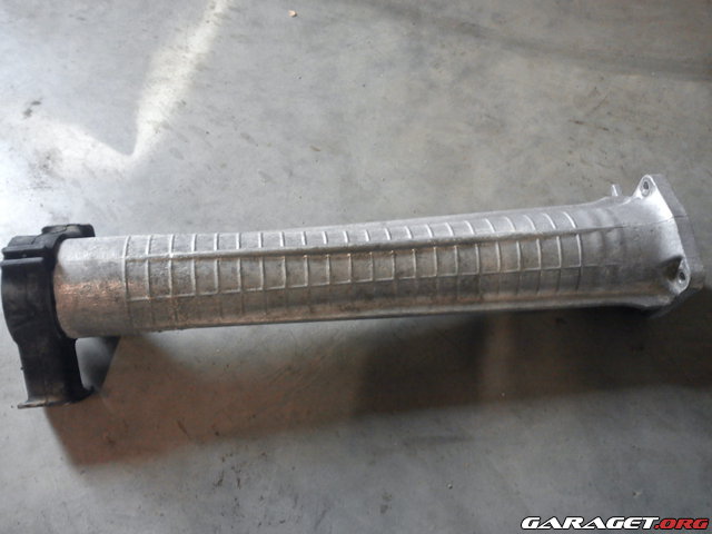

Funderar på om man inte skulle målat aluminiumstruten svart med som de övriga delarna i drivlinan?
Eller vad tror ni om denna idé?
https://www1.garaget.org/gallery/images/153/152558/152558-165b2fa6bcab69ab76b460d12b202bdb.jpg

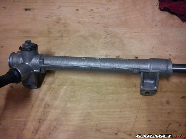

Sista återstående delarna på framvagnen gjordes också som P-ändor och styrväxeldamasker…
https://www1.garaget.org/gallery/images/153/152558/152558-dbb5511f168fcc9a5353419509b4c25b.jpg

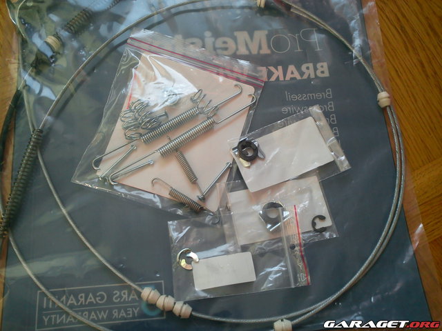

Idag hämta jag upp mitt paket med delar jag beställde via Mekonomen. Handbromswire med lite monteringssatser för bromsar bak…  detta återstår nu att montera så är bakvagnen klar.
https://www1.garaget.org/gallery/images/153/152558/152558-9b6900d07f96fbdbf39c5b726087505c.jpg

Helt klart nu, trumman skall på och bromsrör skall dras som nästa del i momentet…
https://www1.garaget.org/gallery/images/153/152558/152558-8aedd948e57ef082842be9fd3a5dc4b4.jpg
Nya monteringsdetaljer ifrån Mekonomen (Quick sats) som jag spraya svarta i ändarna för att...
https://www1.garaget.org/gallery/images/153/152558/152558-49a3e779857d1ce4d73bd310f28f5b13.jpg
... de skulle vara svarta och inte blänka silverigt bak på bromsskölden, kanske lite nördigt men lol
https://www1.garaget.org/gallery/images/153/152558/152558-3cd8d7a77e858307fa1240c2146e7f51.jpg
