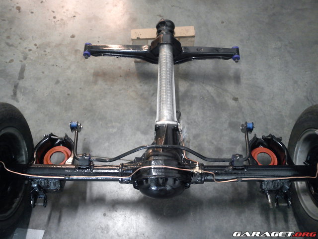

Var en sväng ute igår och drog nya bromsrör på bakaxeln så den är G att läggas på "färdig"-listan smile

Bakaxeln är i stort sett klar nu, bromsrör dragna och saknar en packbox som jag kommer byta innan jag målar aluminiumstruten svart. Sedan är det bara parkeringsbromsvajer och bromstrummor som skall på så är det klart för montering…

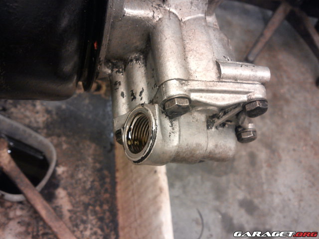

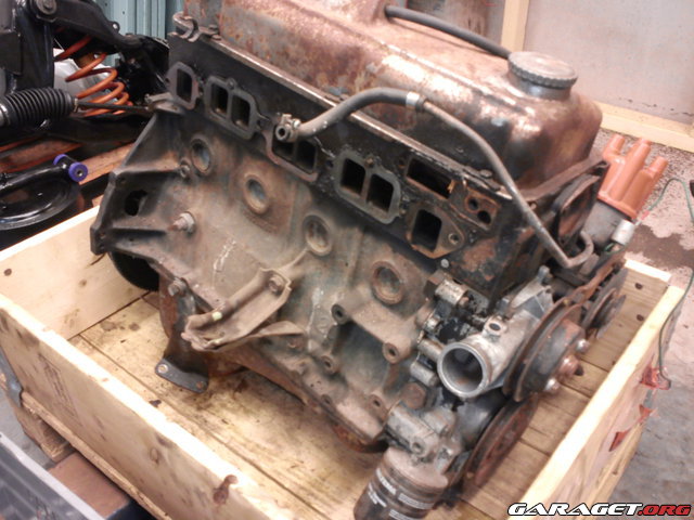

Motorn börjades på så smått och jag insåg ganska snabbt att jobba med en motor upphissad i spännband är både farligt och svårt att jobba med. Allt vrider sig och gungar så förbannat. Det blir att handla ett motorstativ istället…
https://www1.garaget.org/gallery/images/153/152558/152558-fa1d2f7ba05121acf79e84bf28c83bab.jpg

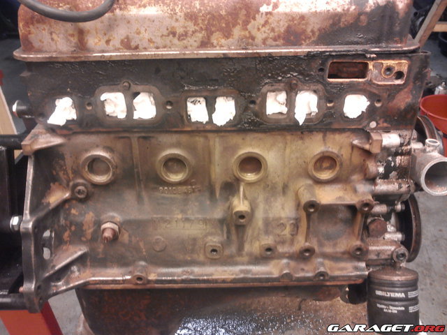

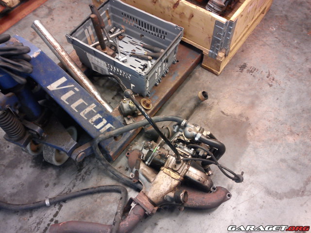

Lite enklare grejer börja jag plocka ner medans kaffet kokade… insug, grenrör, termostathus och svänghjul
https://www1.garaget.org/gallery/images/153/152558/152558-b44139d2b4955de47ef8edb5226f6160.jpg
https://www1.garaget.org/gallery/images/153/152558/152558-81e92ff7186c55126c7573cce04038b3.jpg

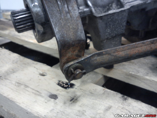

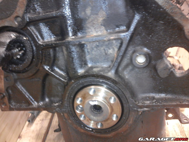

Det här känns igen… oljeläcka på bakre ramlageröverfall. Kaffet dracks upp vid det här tillfället… wink
https://www1.garaget.org/gallery/images/153/152558/152558-69dff7b53b1da9e00bb1b1cc5c99dabc.jpg

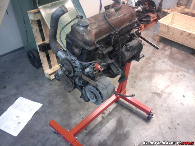

Idag handla jag in motorstativet på Jula och insåg väldigt snabbt hur mycket enklare det gick att skruva. Olja tappades ur och resterande glykol, avtappningspluggen för glykolen satt fast rejält så nödvändigt våld med handslägga och torx löste dilemmat wink
https://www1.garaget.org/gallery/images/153/152558/152558-c5f09a30997547e2840d21c28b3af724.jpg
https://www1.garaget.org/gallery/images/153/152558/152558-6e592eb261afacc0e4eb732f967e972d.jpg
https://www1.garaget.org/gallery/images/153/152558/152558-ad76d7ba9708db6af3e158d5ab759375.jpg
Rätt rent efter alla år inne i motorn…

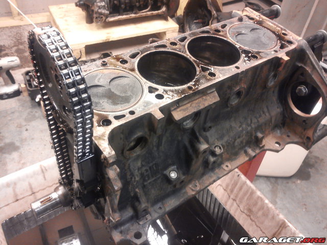

Idag söndag var det motorns tur att isärtagas, imorgon bör mitt paket med motorpackningarna komma och varför inte förbereda allt till dess smile bara för det är semester och bra väder står inget stilla i denna versktad lol

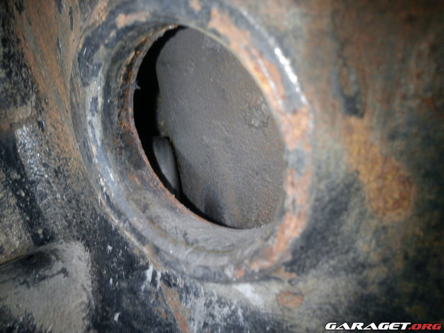

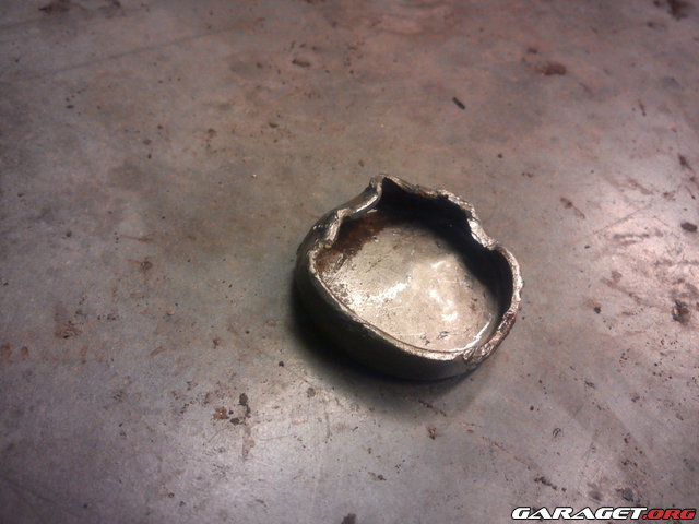

En motorvärmare satt i blocket och den fick ett välriktat hammarslag och ut for den över golvet. Var med om detta på mitt förra projekt på Ascona:n där man tidigare lämnat frostpluggen kvar inne i blocket. Försämrar flödet på kylvätskan en del skulle jag tro…
https://www1.garaget.org/gallery/images/153/152558/152558-bd3f742da97ac3d39079a6045da087d2.jpg

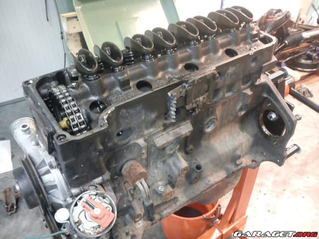

Lite huggande med hammare och dorn stuka man kanterna och man kunde fiska ut frostpluggen med en magnetstav…
https://www1.garaget.org/gallery/images/153/152558/152558-414bb72f4158934860992a1b6ded5fa6.jpg

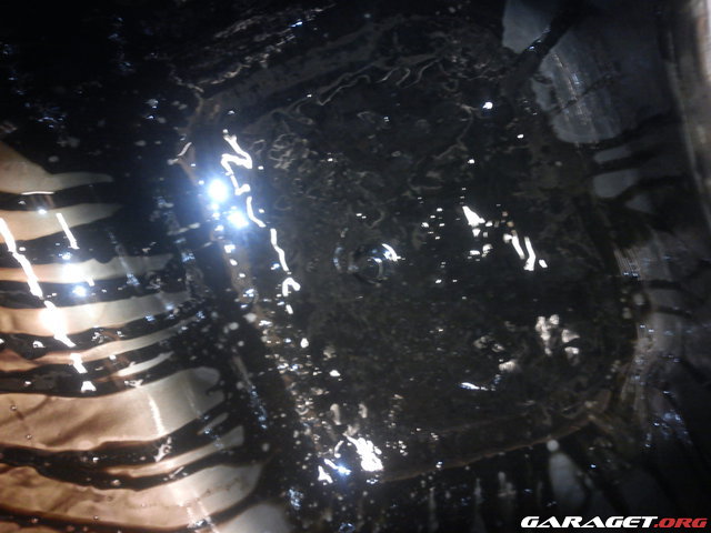

Lite kallavfettning och borsta med en gammal pensel gjordes på blocket och lite med stålborste gjorde allt löst sittande på blocket mjukt och fint. Spolades av med varmvatten/ångtvätten ifrån Biltema och torrt och fint blev det…
https://www1.garaget.org/gallery/images/153/152558/152558-fed5655631423b19b68a27ba458403fb.jpg

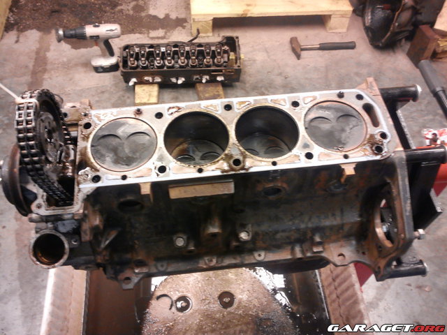

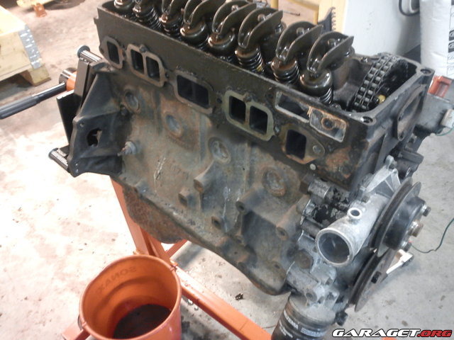

Cylinderhuvudet skruvas av, rätt lätt med motorstativet som fyller sin funktion superbra… men värre för ryggen med gjutjärn att lyfta ner på golvet lol
https://www1.garaget.org/gallery/images/153/152558/152558-b7519786794998d460146defc22c615f.jpg

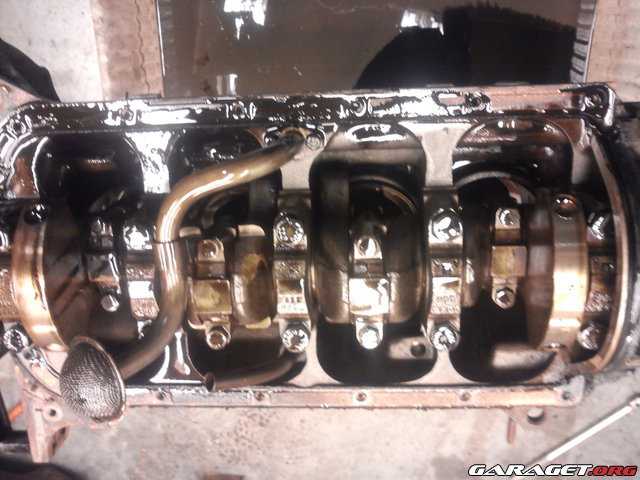

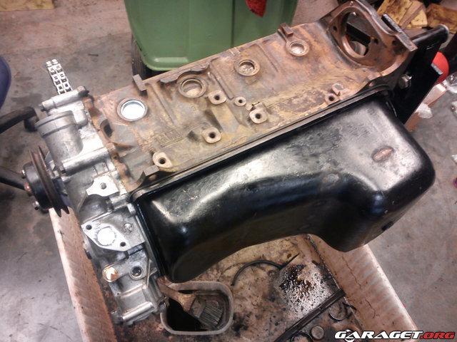

Motorn vändes och oljetråg demonteras, rätt rent tanke på motorns ålder….
https://www1.garaget.org/gallery/images/153/152558/152558-5354cac1000e665f9b1e01fcc29490a3.jpg
Frontkåpan/bröstkåpan demonterad och kamhjulet säkrat med buntband… nu väntar lite delar på en ordentlig tvätt innan återmontering big_smile
https://www1.garaget.org/gallery/images/153/152558/152558-cc0695a76c0221304ba787dc825e58ad.jpg
Oljetråget med lite olja och sot i botten, ser ut lite som smält plast vid det här laget men ett annat oljetråg finns på hyllan med skvalpplåt i som skall användas givetvis.

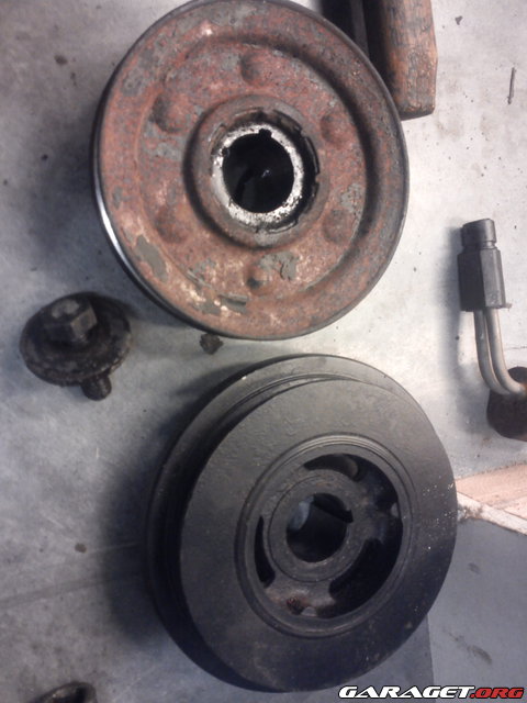

Finns 2 olika remskivor att tillgå, den vänstra är till en förgasarmotor (plåt) och den högra till en insprutare (gjutgods). Vad det gör för betydelse är det någon som vet exakt?

#104
Är inte den gjutna en svängningsdämpare?
Senast redigerat av OpelP1 (28 juli 2014)
Smidd i rostigt stål
933 Inlägg
29 juli 2014
#105
precis, men fick lite info om hur&varför på Opel Sport Club-forumet.
den i plåt lite äldre bilar och den med svängningsdämparen på nyare... sen är väl den i plåt att föredra om man skall bygga en högvarvigare motor bl.a, men hur mycket det skulle betyda i mitt projekt slår ut på ett wink

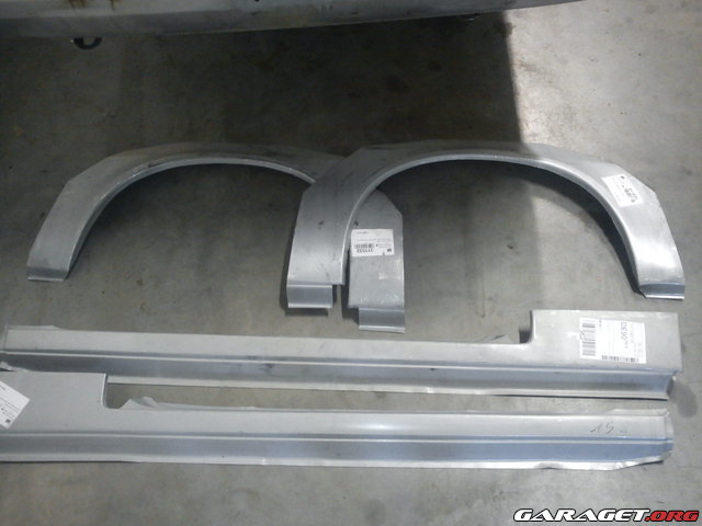

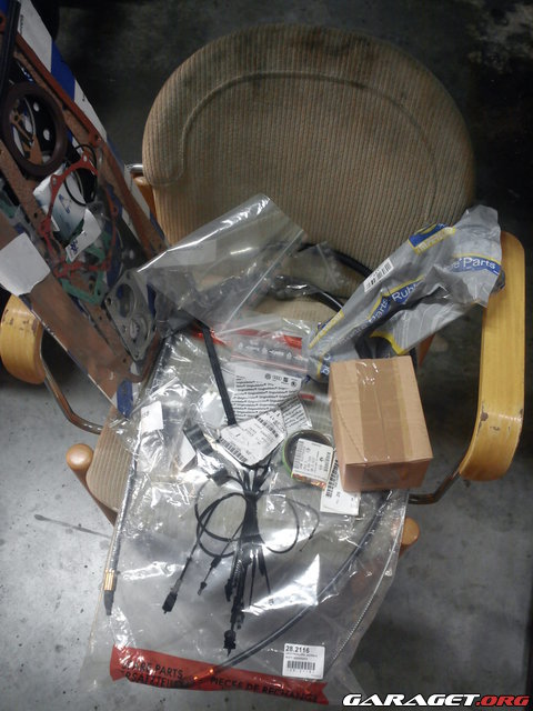

Ett stort paket ifrån PS-AutoTeile innehållande trösklar och skärmkanter samt massa annat godis som förbrukades under veckan big_smile

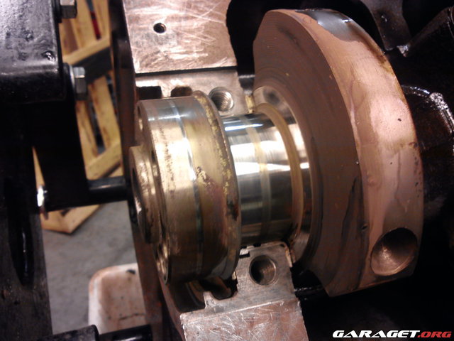

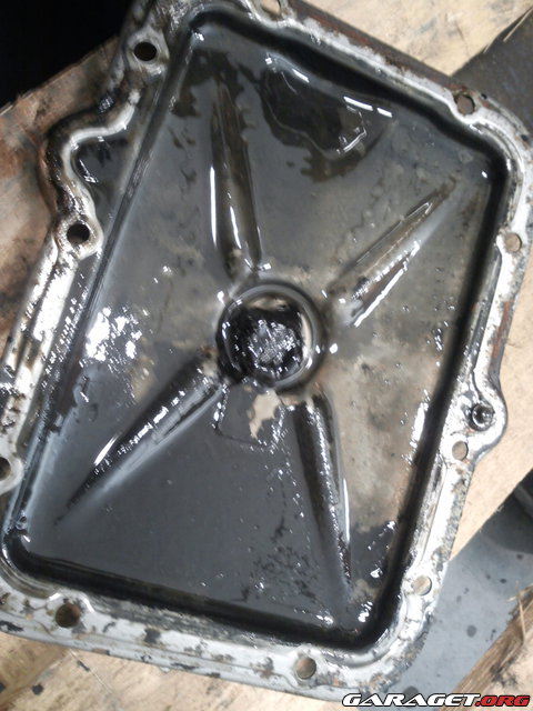

Bakre ramlageröverfall demonteras och tätas med flytande packning. Ett måste så man inte får oljeläckage på denna urkorkade lösning GM gjort… mad

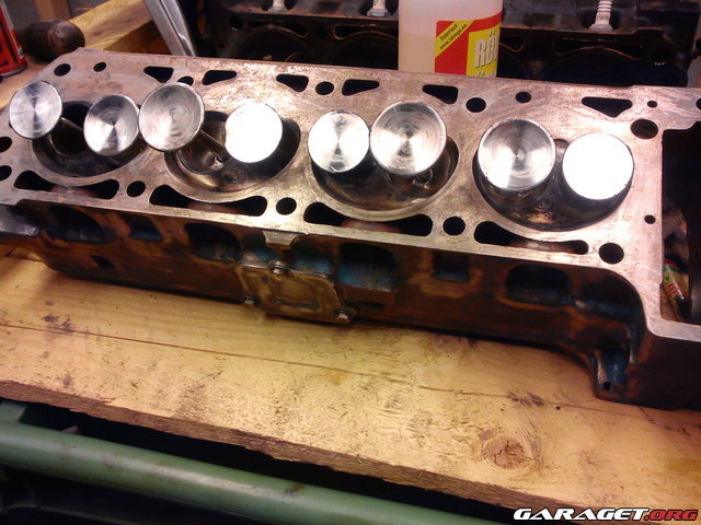

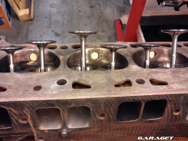

Inslipning med ventilslippasta på de lite speciella ventilerna som är nersvarvade mot ventiltallriken…
https://www1.garaget.org/gallery/images/153/152558/152558-bce741b4bc8219ce74c32dc1ccf382e7.jpg
https://www1.garaget.org/gallery/images/153/152558/152558-64aa4b378605772fe2cb87ce255d2ef3.jpg

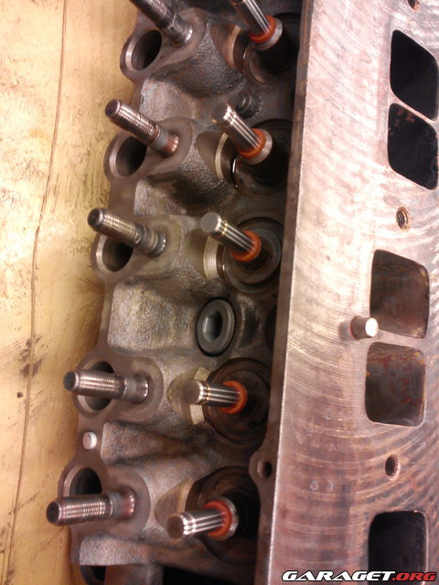

Ventiltätningar på plats och ventilmekanismer väntar…

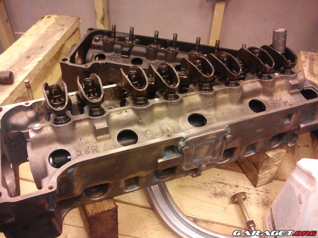

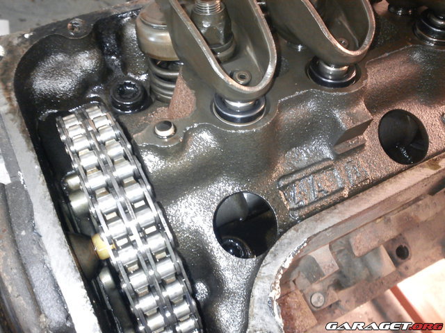

Vipparmar, ventilfjädrar och lyftare på plats. En ENEM Y12 kam sitter nu monterad…
https://www1.garaget.org/gallery/images/153/152558/152558-18f325a197fba6e4761e2b882fbc8b4c.jpg

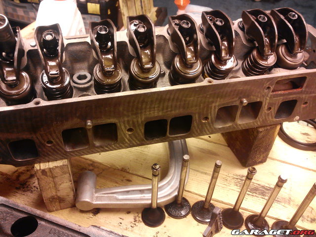

Cylinderhuvudet är numera klart för montering. Cylinderhuvudet var målat rött innan men jag kommer måla det svart som det var. Lite kul info är att toppen är bearbetad av TG Motor efter lite efterforskning, med dessa specs:
40/45 ventiler
Portad
Ventilstyrningar för kunna köra blyfritt
3-lagrad kamaxel (tidig topp ifrån 1,9L motorn)
Det följde med en vad jag kunde se och jämföra, en omslipad kam som det verkar man måste ha urgröpningar i kolvarna. När jag flyttade över mycket av delarna visade sig att det satt dubbla ventilfjädrar och ventilunderlägg i stål vilket tyder på det är en lite av det vassare slaget som satt i. Kommer till hands till nästa projekt senare…

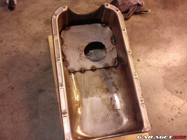

Oljetråget ifrån Ascona projektet tidigare med skvalpplåt…

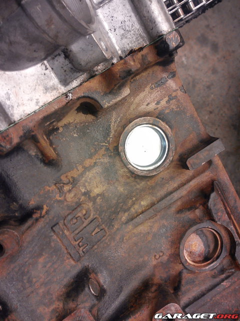

https://www1.garaget.org/gallery/images/153/152558/152558-c06465af0f3353a9ab06eb4d19d0a132.jpg
Ny frostplugg slogs i… en VW/AUDI del faktiskt… tongue

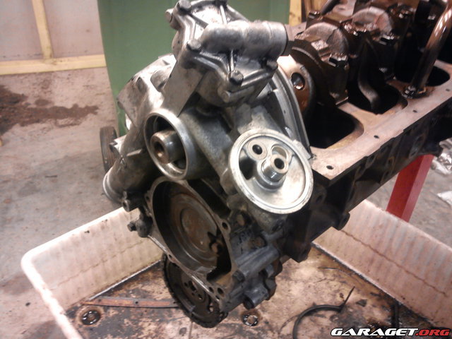

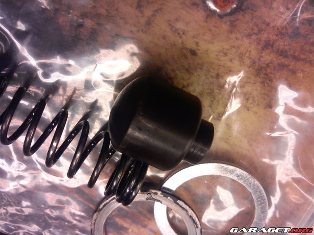

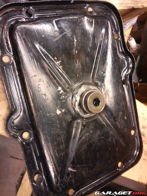

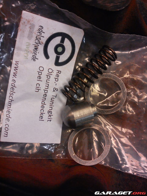

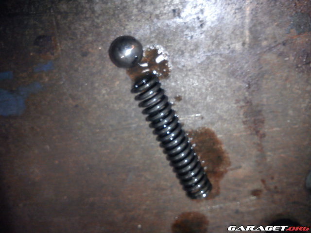

För säkerställa oljetrycket byter jag till denna del. En repsats där kolven är i stål istället.
https://www1.garaget.org/gallery/images/153/152558/152558-e1840ca85dd20ab77e0948b9bb7ab055.jpg
https://www1.garaget.org/gallery/images/153/152558/152558-ac208269cf08151e42678d1e1443a7a1.jpg
Original utförande är den i någon form av plast. Den blir lite sliten och får spår i sig vilket man får lite lågt oljetryck. Men denna var i väldigt gott skick varpå man kan försäkra sig med att motorn är i bra skick…

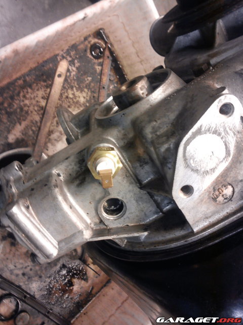

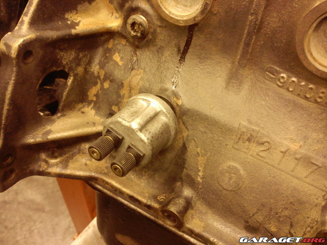

En oljetemperatur givare monteras, kommer finns en mätare inne i kupén senare… notera jag blyat igen hålet för bränslepumpen…
https://www1.garaget.org/gallery/images/153/152558/152558-f468f3e283e29305b1039d7cad031ce9.jpg
Ny givare för oljetryck och oljetrycksmätare monteras…
https://www1.garaget.org/gallery/images/153/152558/152558-d6047f09131aa23777467c71c9861d54.jpg

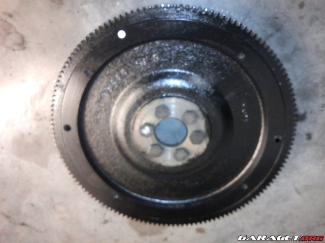

Och så här såg det ut till torsdags kväll… toppen, svänghjul mm att bli monterad och lite färg…
https://www1.garaget.org/gallery/images/153/152558/152558-dcf1c050f29c701efd72f1817c75d5b3.jpg

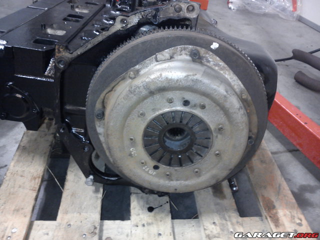

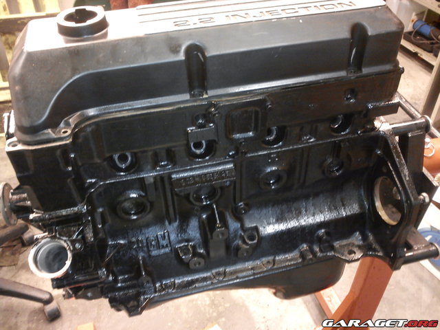

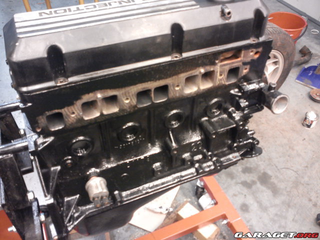

Sista semester uppdateringen på Manta projektet denna tropiska söndag i Malmö…
Cylinderhuvudet monterat och hydraullyftarna grundinställda samt första lagert färg stryks på…
https://www1.garaget.org/gallery/images/153/152558/152558-b24525c8903813d4dc9f5d14d61145af.jpg
https://www1.garaget.org/gallery/images/153/152558/152558-ef33f9b5809ca78aac9806e57da71767.jpg
Allt målas svart som det en gång varit, dock vattenpumpen fick färg med vilket inte är riktigt original wink
Återstår lite saker som att vispa runt motorn för hand så man fyller alla kanaler igen med olja bl.a samt så får färgen torka riktigt innan jag lägger 2:a omgången färg så det blir sittande en bra tid framöver….

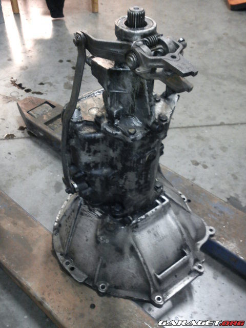

Nu står växellådan på tur att göras iordning samt lite tvätt/rengöring och lite andra ändringar på denne... cool

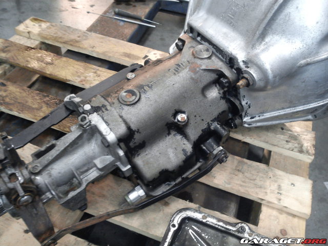

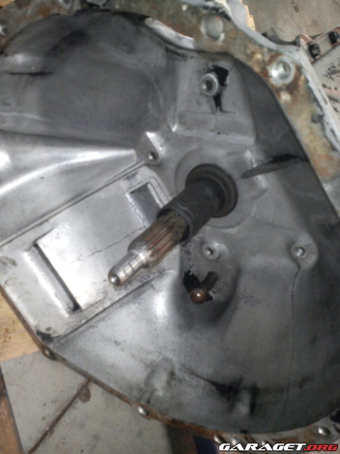

Motorn har fått sitt andra lager färg och ett par småsaker återstår som packboxar och svänghjul som skall monteras så den är ruskigt nära nu på att kunna provstartas i ”bänk” big_smile

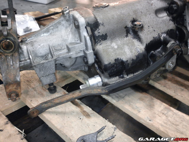

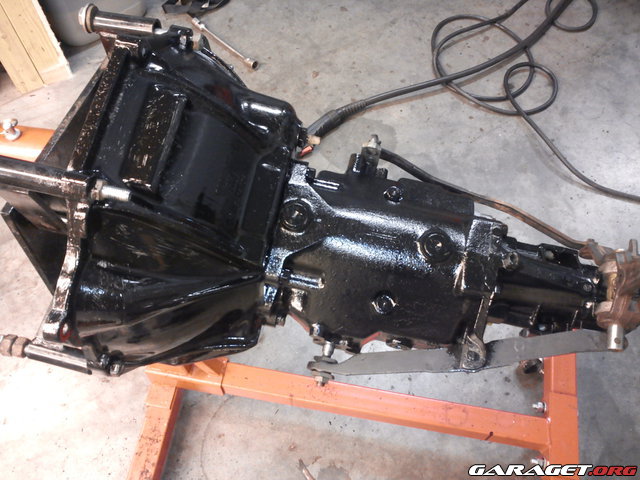

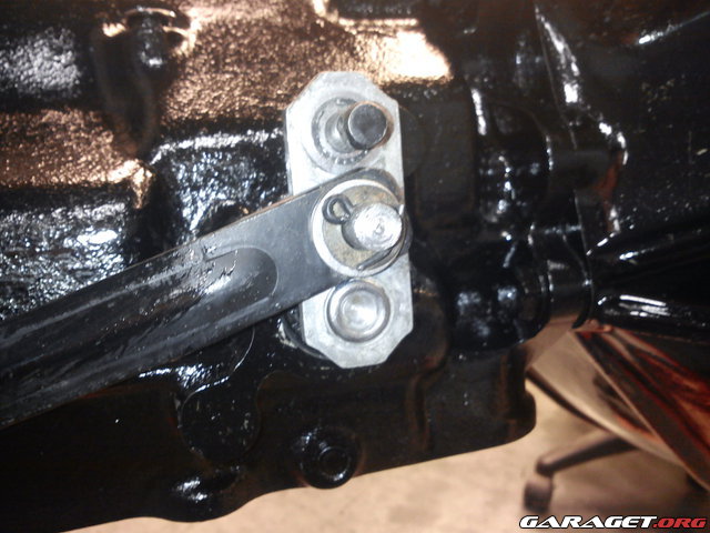

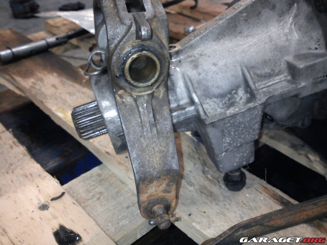

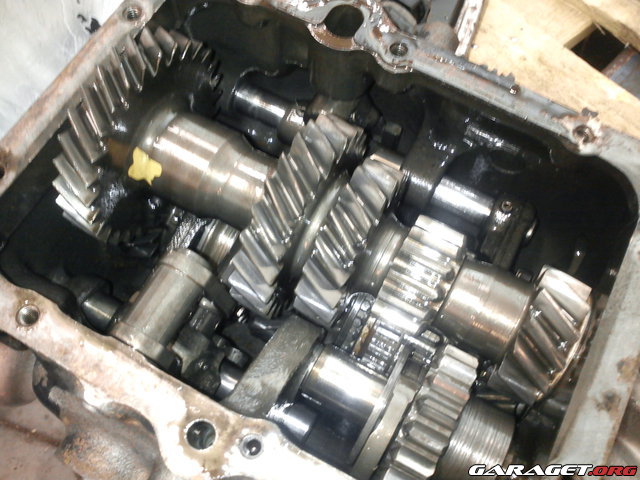

Då var det dags att fortsätta på själva växellådan denna gång. Inget stort eller tungt utan precis lagom att lyfta och flytta utan större bekymmer.
Växellådan tvättad vid detta tillfälle och fritt ifrån löst smuts och annan smörja…
https://www1.garaget.org/gallery/images/153/152558/152558-7e9f855a72431962a5a89caa47789589.jpg
https://www1.garaget.org/gallery/images/153/152558/152558-6a43da0c4a572c9ef0b981e7a838c882.jpg
https://www1.garaget.org/gallery/images/153/152558/152558-917cd79202228efb943a6ede6abfd845.jpg
Insidan av svänghjulskåpan var kolsvart av kopplingsdamm blandad med olja och det tog sin tid att göra det rent men nu blev det betydligt bättre att hantera det…
https://www1.garaget.org/gallery/images/153/152558/152558-86a6a8846f2f94d233eac3798e2b7aa0.jpg
Insidan av den enorma 4-växlade lådan… big_smile

Locket till växellådan med sitt ”oljefilter” i form av en magnet… roll
https://www1.garaget.org/gallery/images/153/152558/152558-d01bee53f43ad7d2e9bec672684140e8.jpg
Dessa delar skall man se till att de inte flyger iväg när man plockar av locket, fjäder och spärrkulan till spärrsegmentet… mad

Lite av ändringarna jag hade i tankarna var att försöka korta slaget på växelspaken genom att flytta upp stiftet ca 20mm och få lite mer hävarmsverkan därmed mindre slag i själva spaken inne i kupén.
https://www1.garaget.org/gallery/images/153/152558/152558-6af57501527abe2fda3dd2f239f685d0.jpg
https://www1.garaget.org/gallery/images/153/152558/152558-ef1550ff7de583830ea3059ec61c5f84.jpg
Finns även plats framme i lådan i hävarmen om man skulle flytta ner fästet för växelstången… Har ordnat lite material för detta ändamål och skall bli intressant och se hur mycket man skulle kunna korta slaget med dessa åtgärder…
https://www1.garaget.org/gallery/images/153/152558/152558-20404909133e8e87d6b34f011094818b.jpg

Växellådan får en omgång färg samt svänghjulskåpan.
https://www1.garaget.org/gallery/images/153/152558/152558-f57153adb4fc675532ce86bbb37f5129.jpg
Flyttade växelstången ner på hävarmen på växelväljaren ca 15mm med hjälp av av pinnbult. Borrade ett nytt hål och gjorde nya gängor. Det blev betydligt mycket tätare mellan växlarna, riktigt fräckt minsann big_smile
https://www1.garaget.org/gallery/images/153/152558/152558-bd964362aff28af9f3cd0f4dbe2a60bf.jpg

Svänghjulet med ny färg på samt tändmarkeringskulan ifylld med färg...
https://www1.garaget.org/gallery/images/153/152558/152558-2797a88dc3068ccb621bf7478c8f004a.jpg

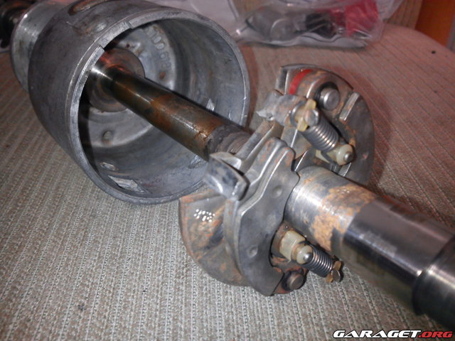

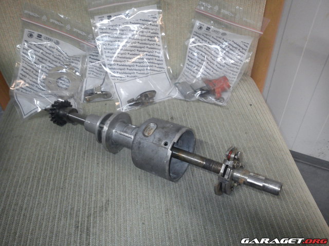

Fördelaren plockades ner i delar och gjordes rent samt smordes upp... blir att montera ett Ignitor kit senare....
https://www1.garaget.org/gallery/images/153/152558/152558-cb5ac1e8cb3501a3c9a26f9b975ce1ed.jpg
https://www1.garaget.org/gallery/images/153/152558/152558-c408528c28356b4ed01baf6492ceaf01.jpg

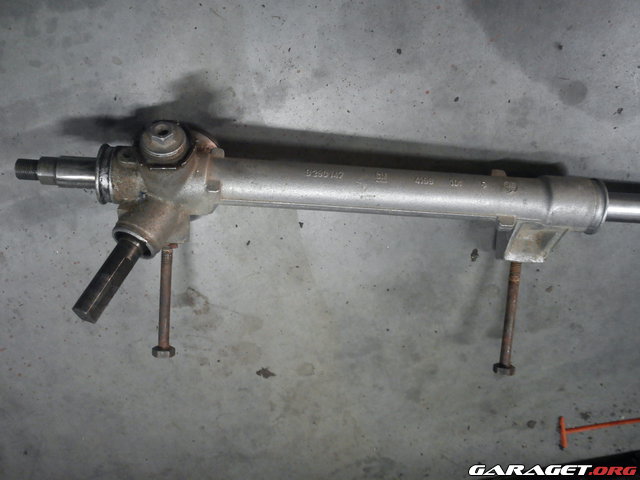

Det tillkommer en kort styrväxel som skall monteras... wink

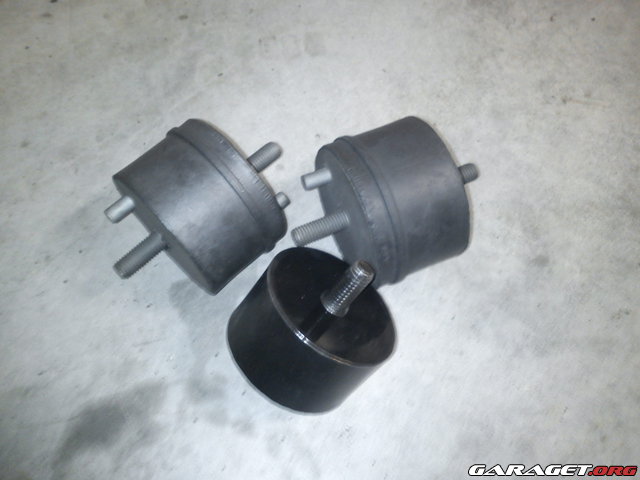

Motorkuddar ifrån eBay.de en aning hårdare än original...
