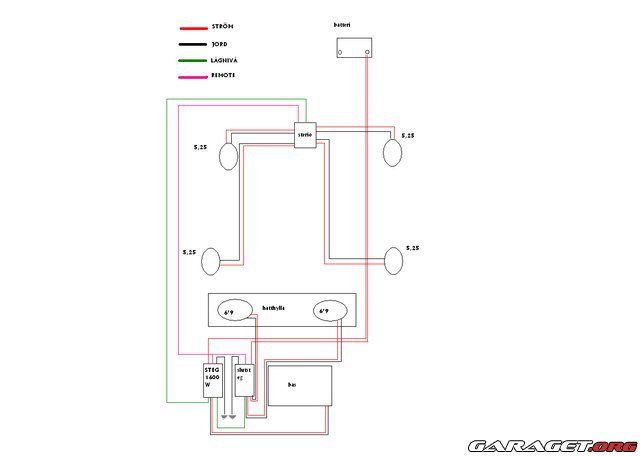

har suttit lite nu och tänkt. Kollade på tråden TooS skickade, och första filmen så är det så noga med rätt kablage. då lyder min fråga: måste inte basens kablar vara samma tjocklek som strömkabeln för att få ut full effekt? smile
suttit och ritat på paint och jag antar att jag har "kopplat" det hela rätt nu?

Det ser ut som att det skulle fungera att koppla så även om det inte är optimalt. Men det är inte ditt stora problem. Ditt stora problem är att du tänker fel från grunden. Fler högtalare blir inte bättre snarare tvärt om.
Gör det enkelt för dig själv och prioritera rätt så kommer det att bli mycket bättre i slutändan. Du kan alltid lägga till flera högtalare senare.
Börja med ett bra framsystem, en bättre huvudenhet med fler lågnivåutgångar så du slipper splittar och en enkel baslåda.
så då blir det bättre med bara de 4a 5,25orna och 15 tummarn?
280 Inlägg
2 oktober 2013
Ja men ännu bättre med bara 2 stycken 5,25:or och ytterligare lite bättre om du får plats med 6,5" istället.
