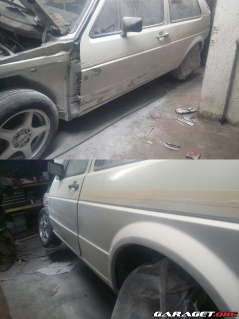

Testade att lägga lite grundfärg.
Börjar ju se bättre ut efter allt slipande å spacklande, men mer jobb finns det allt kvar att göra!

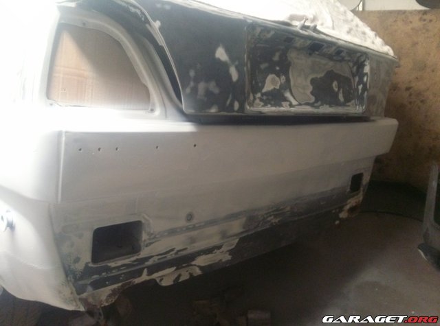

Det blev en hel dag i garaget igår, tror vi börja runt två och sluta två på natten!
Blev många skratt å lite för många öl för vissa med wink
Men det blev en del gjort i alla fall.
Motorrummet tog jag tag i att maskera, tog sin lilla tid men tillslut fick jag till det.
Min bror och Mr J gav sig på vänstra dörren åter igen, för den har krånglat en hel del sen vi börja med bilen.
Sen kom även en till polare och försökte spackla och slipa på sitt sätt för att se om dörren blev bättre då, men icke. Vet inte vad vi gör för fel, Tips på hur man kan spackla bäst en dörr, mest nere vid tröskeln där de vägrar ge med sig.
Dock högra dörren vare inga problem med alls, utan den flöt på bra inga problem alls.

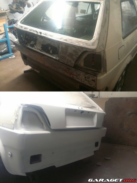

Bagageluckan fick sig lite spackel vid ett hörn för hade nog slipat lite för mycket på ett och samma ställe ett tag, plus har även svetsat igen hålen på lemmen, så nu äre slät och jämt där. Fått kapat bort lite rost på den nedre lemmen också, ska ha på 90:ans kofångare så de kommer inte synas sen.
Men vi gjorde det för att minska att rosten inte ska sprida sig ännu mer.
Denna vecka kommer bilen få stå lite igen, jag kanske kommer måla lite saker för hand och blästra lite små delar som hör till bilen.

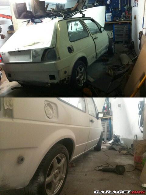

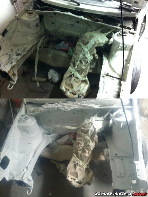

Nu börjar det hända saker inne i motorrummet, toppen har blivit blästrad och lackad!
Idag ska även bilen lackas om helt för sedan puttas ut så bygget kommer igång med motorn ännu mer.

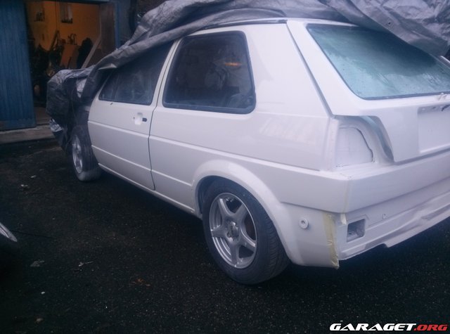

10 januari 2014

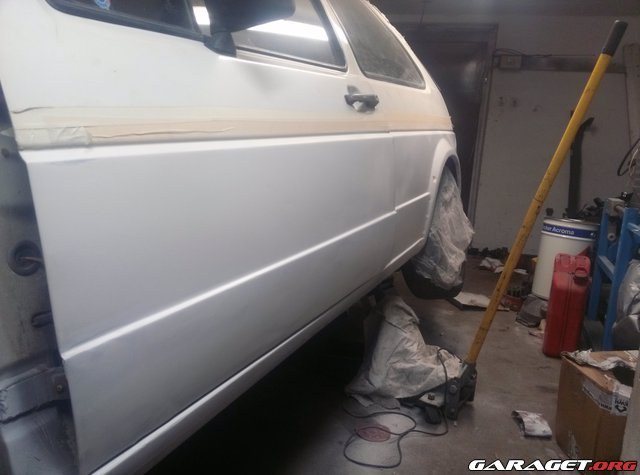

Nu har vi lackat klart sidorna men får göra om huven och bagageluckan samtidigt som man tar framskärmarna. Dock har jag inte fått tag i några ännu men får hoppas de kommer fram några rostfria snart.
Bilen har vi ställt ut för en bromsbänk ska byggas ihop, så till våren så hoppas ja att bilen också är klar men projektet kommer ta längre tid än vad jag hade räknat med!
Men det kommer bli bra också.
Här är två bilder på hur de blev, dock är bilen lite sketen så de ser konstigt ut på bilderna i lacken men den är kritvit i sig å inte fläckig!

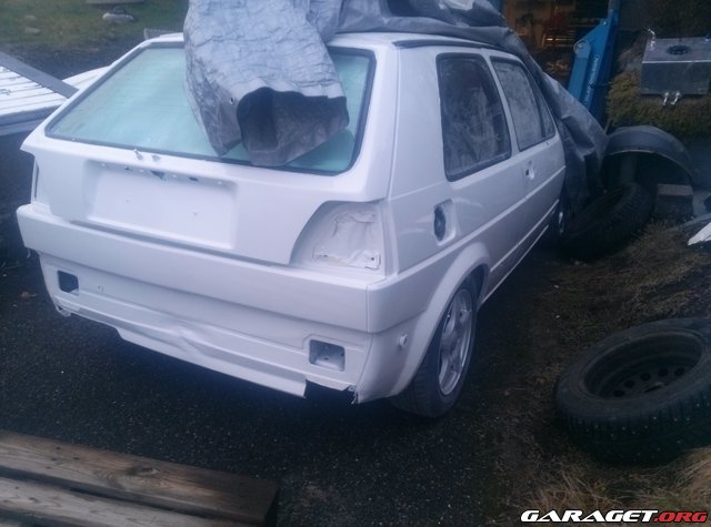

Vet att de inte har med projektet att göra, men som ni har märkt så har de inte blivit så mycket uppdateringar om min bil.
Kan vara för att denna tar all tid just nu och plats i garaget wink
