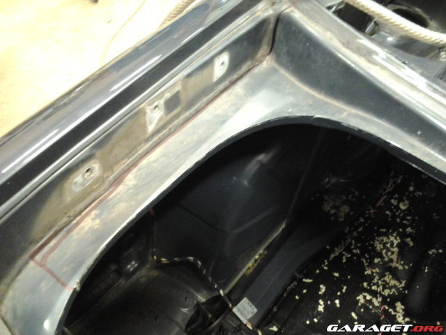

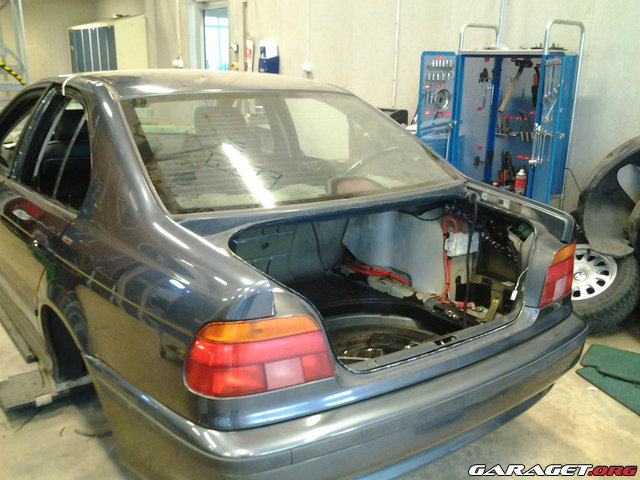

https://www1.garaget.org/gallery/images/199/198016/198016-ce172afa2f3365613b1bccbdc5a22697.jpg
har skruvat av bagageluckan för att komma beter åt att såga bort bakruta och kapa längs bakskärmarnas insida

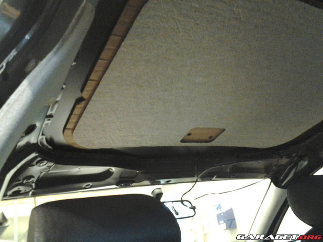

https://www1.garaget.org/gallery/images/199/198016/198016-8f1bcc0ebead419e07e96185f2f45fb6.jpg
har tagit ut innertaket för att spara och för att kunna kapa

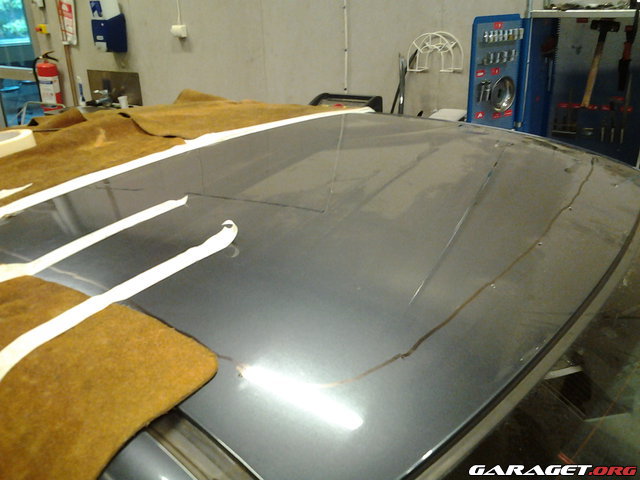

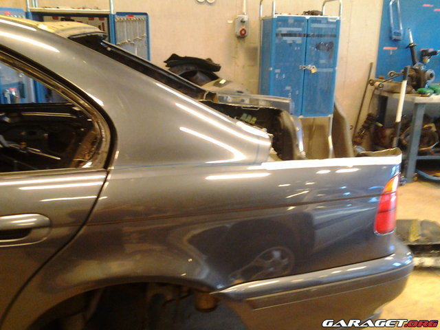

https://www1.garaget.org/gallery/images/199/198016/198016-0f6b268b2f183a6da80a749b96a1b3b3.jpg
har ritat ut hur första kapet ska läggas

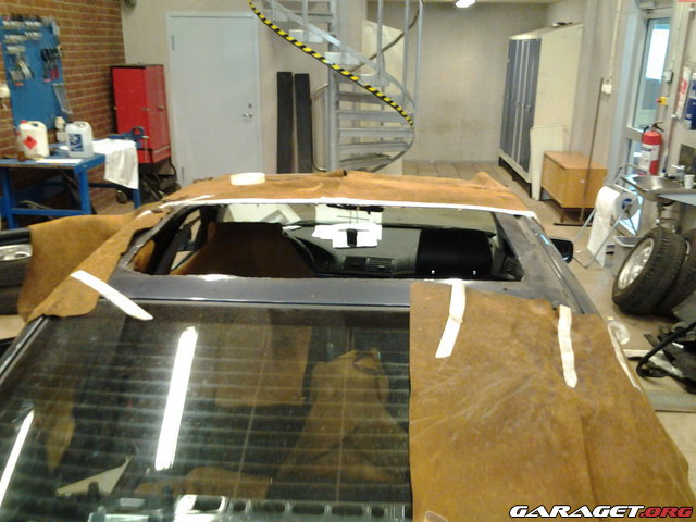

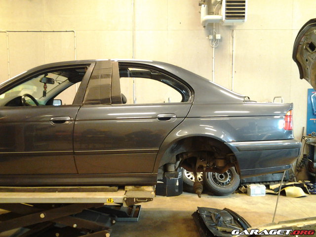

https://www1.garaget.org/gallery/images/199/198016/198016-5f4c449c84b9c6b7e113de64240377f9.jpg
har lagt första kapet:)

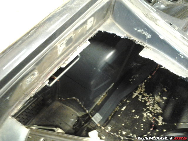

https://www1.garaget.org/gallery/images/199/198016/198016-e0dbfb9f69cc469b723e9f27b64229b0.jpg
har sågat ut bakrutan med svetsråd

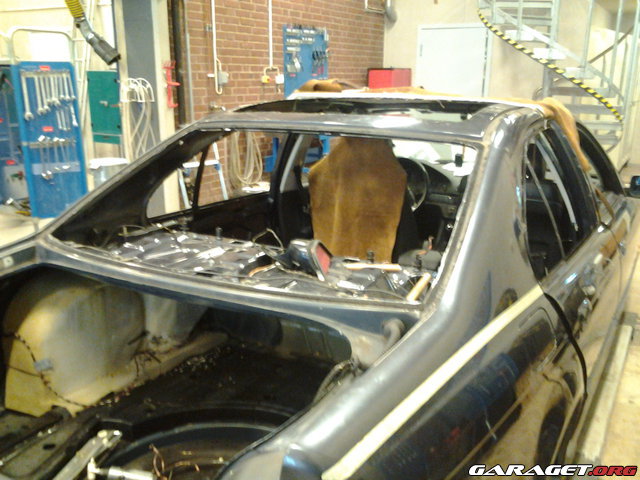

26 Inlägg
13 oktober 2013

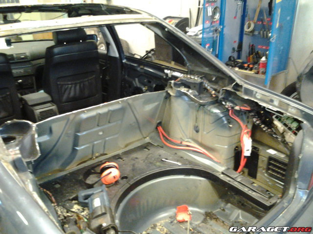

https://www1.garaget.org/gallery/images/199/198016/198016-294f1a201f59f859870966cca8725ab6.jpg
håller på att kapa ut ytterplåten för att kunna spara balkarna

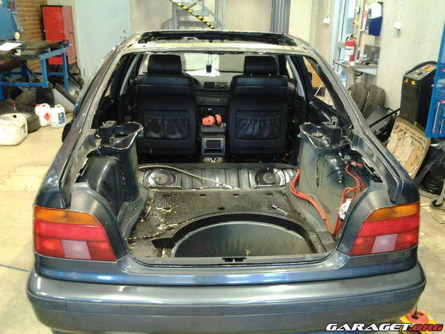

https://www1.garaget.org/gallery/images/199/198016/198016-491c278311f58945eb3f46865b9f59c0.jpg
hatthyllan är ute smile

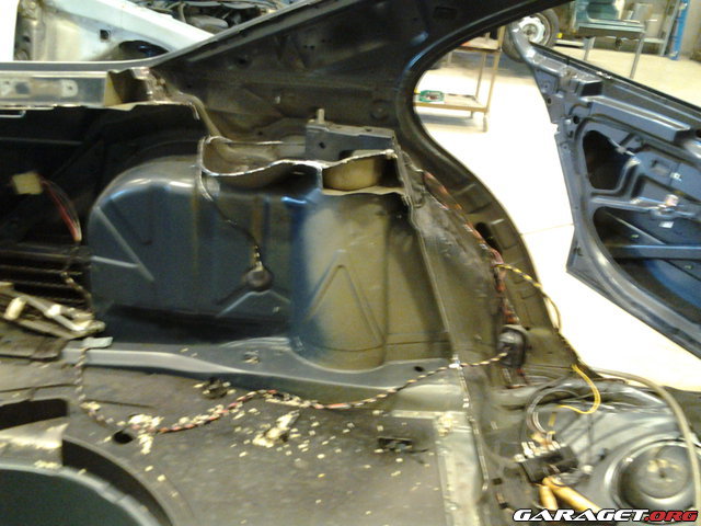

26 Inlägg
17 oktober 2013
https://www1.garaget.org/gallery/images/199/198016/198016-a55517b64c522ae7bfd96712d7ddecbd.jpg
Ryggstödet är också bortckapat och man kan se hur plåten har suttit. Syns även att hatthyllan var bra byggd
26 Inlägg
17 oktober 2013
https://www1.garaget.org/gallery/images/199/198016/198016-647058f47838ece5b7575399c44ca80a.jpg
Nu börjar det likna en pickup. Ska spara C-Stolparna

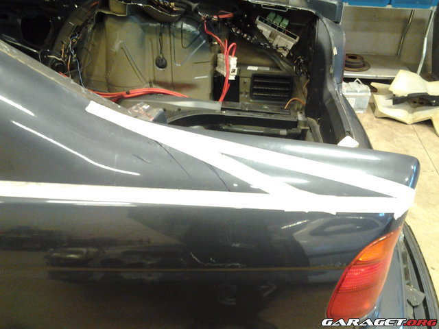

26 Inlägg
17 oktober 2013
https://www1.garaget.org/gallery/images/199/198016/198016-6b99d0047d68322ba735d35b20dc8954.jpg
Har tejpat hur jag ska få ett snyggt avslut på C-Stolpen och hålla bilens linjer och få ett bra avslut.
