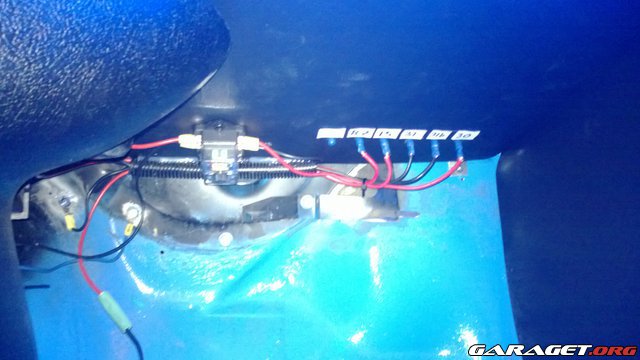

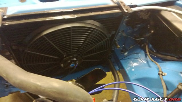

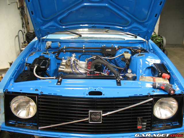

Har hänt lite på bilen , har monterat dit en elektriskt kylfläkt , köpte biltemas största fläkt , passade perfekt på kylarn! Sedan har jag hållt på med bensinpumpen och krånglat och på tal om krångel mitt avgasystem har posten lyckas skicka åt skogen, har gått en vecka över tiden nu. Sjukt jobbigt då man vill ha avgasystemet på innan första uppstarten !
https://www1.garaget.org/gallery/images/197/196767/196767-19ff42aa9aacbd26cbf79939d04844fd.jpg

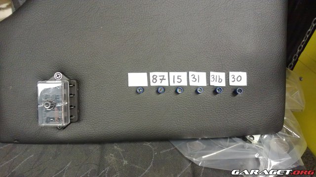

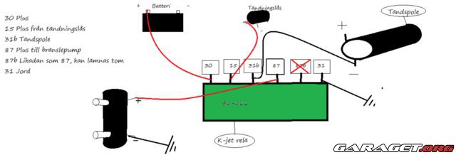

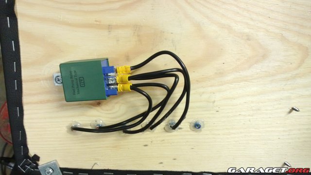

Jag använde ett k-jetronic relä från biltema för att koppla in bränslepumpen , och som schemat nedan har jag kopplat, men ska pumpen börja jobba ngt på tändningen ? eller är det bara när man motorn börjar gå runt ?
finns det ngt sätt att testa att man har dragit rätt ?
för min låter ingenting nu när jag slår på tändningen. och jag kan jue inte låta startmotorn gå runt eftersom vi inte har startat den ännu.
jag är ingen hajare på el , hjälp skulle uppskattas smile

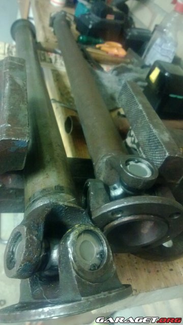

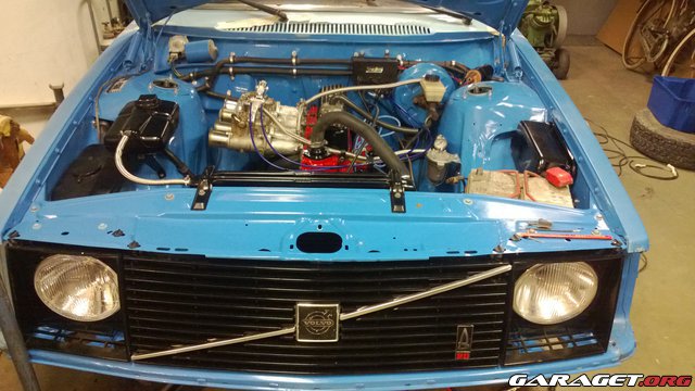

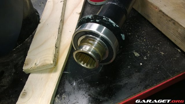

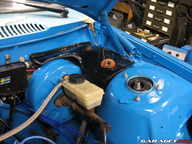

Det har hänt lite senaste dagarna, motorn är snart färdig för uppstart, ska bara inhandlas nya tändstift och hälla i olja och kylarvätska. Men tyvärr så kan inte avgassystemet skickas förens på måndag nästa vecka , så får vänta lite med uppstarten. Har plockat ned kardanen och ska byta lite knutkors och lacka gör iordning den.
Hade lite plåt över så gjorde en "täckplåt" för att dölja lite kablar och sånt , vet inte om det blev snyggt men.
Ska dock byta huvudbromscylindern , den ser inte trevlig ut haah
https://www1.garaget.org/gallery/images/197/196767/196767-a2aeee13639fd12fa66d231c884f29b4.jpg
Ser bättre ut om man kollar på helheten med svarta detaljer mot det blåa

Som sagt kardanen ned plockad

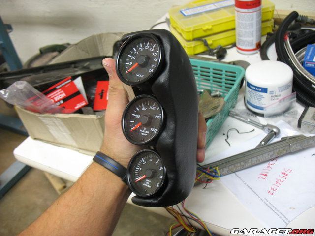

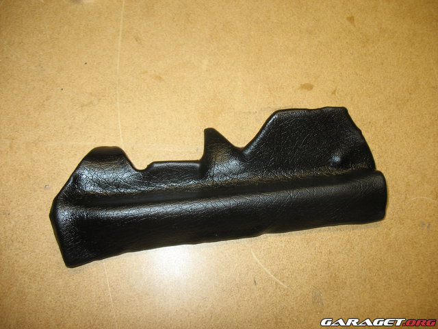

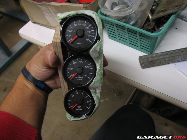

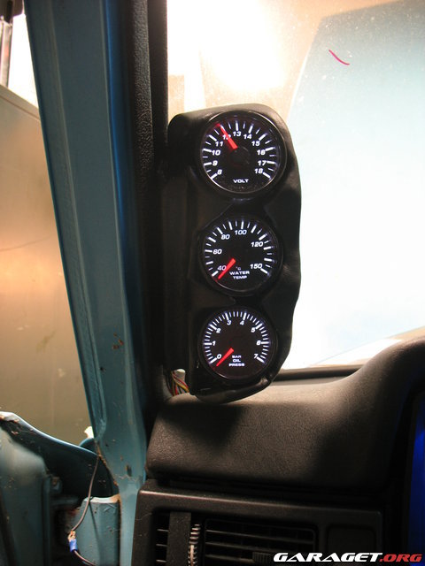

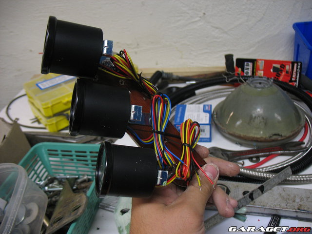

i väntan på mitt avgasystem som förhoppningsvis kommer skickas imorgon..det gick tillbaka till dom som skickade ut det igen för att det vägde 20.1kg och postförskott paket får max väga 20.00kg ....och det dröjde dom två veckor och komma på det och få tillbaka det till säljaren. men som sagt förhoppningsvis imorgon, under helgen hände det inte så mycket på bilen var borta så , men idag så gjorde jag en hållare till mätarna, blev lite stor men man lär sig av sina misstag haha får bli en bättre nästa gång!
https://www1.garaget.org/gallery/images/197/196767/196767-27051f06e05448a2c42987f655e404c9.jpg
https://www1.garaget.org/gallery/images/197/196767/196767-ff6e132a5ac3691fbfe007be3f9f4191.jpg
klätt i konstläder blir som snor när man värmer det !
https://www1.garaget.org/gallery/images/197/196767/196767-7fca944ff8bf908c3e0ce798ac5688a5.jpg
https://www1.garaget.org/gallery/images/197/196767/196767-6c849ebf085d438af92be6345e67eba4.jpg
Färdigt, mätarna lyser fint iaf haha smile

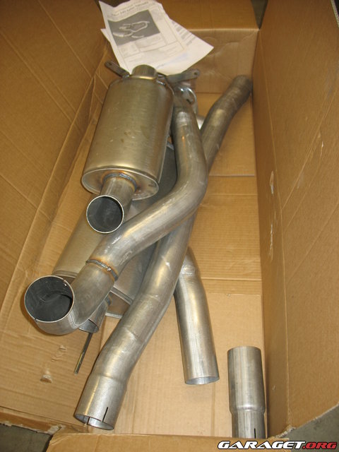

nu har avgassystemet kommit , så imorgon blir det att börja montera avgasystem !

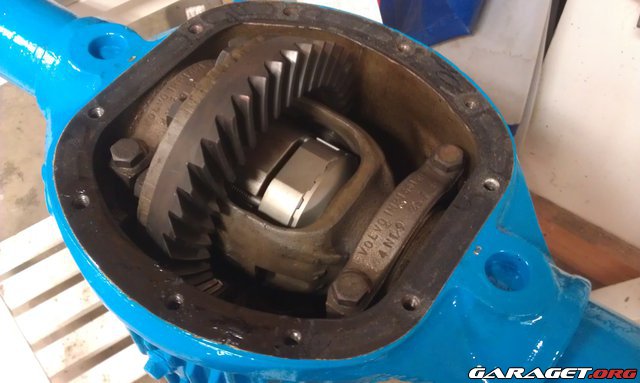

Aussie locker diff med 4.10 utväxling

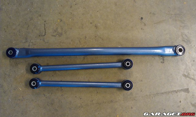

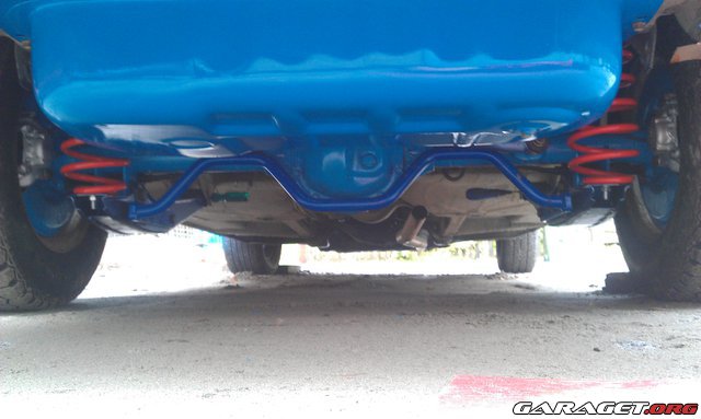

stagen i bakvagnen men nya powerflexbussningar , det sitter i hela bakvagnen och framvagnen
https://www1.garaget.org/gallery/images/197/196767/196767-22f27a0cd35b11f1324919edcecb2f14.jpg
https://www1.garaget.org/gallery/images/197/196767/196767-ce6fdc308e6706264724611323e24a31.jpg

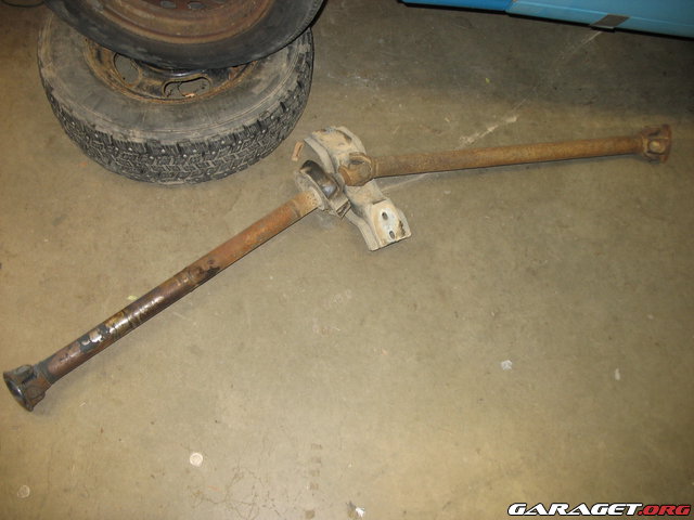

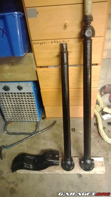

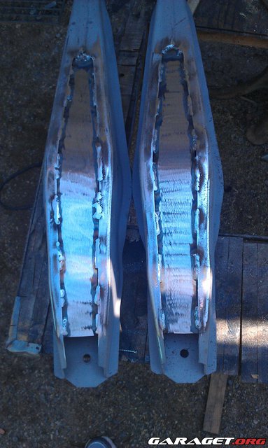

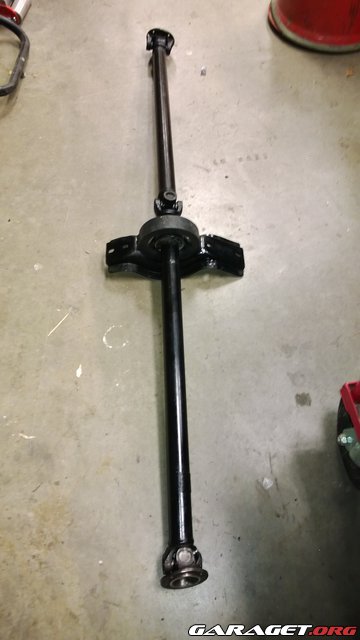

Det har varit lite lungt på mekarfronten några dagar nu beroende på andra aktiviteter, jobbar mycket helger och så .. trögt då det är då man vill mecka:) Men avgassystemet är testmonterat och ska svetsat ihop och på med klämmor och liknande. Har även bytt alla knutkors i kardarn och lackat dem och balken, Dom ska väl monteras imorgon.
https://www1.garaget.org/gallery/images/197/196767/196767-a16dafad6a19b601f6331a714f7f5be5.jpg
https://www1.garaget.org/gallery/images/197/196767/196767-3e546133e58c01d976329cedf561097d.jpg
https://www1.garaget.org/gallery/images/197/196767/196767-62f64da421fdc4a576a6270d24d4f75e.jpg
Man önskar att man skulle lackat bilen undertill, men det får bli i framtiden smile
https://www1.garaget.org/gallery/images/197/196767/196767-0de6a483acb1c9b86957afd6f1374686.jpg
82 Inlägg
1 november 2013

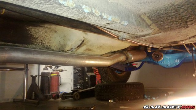

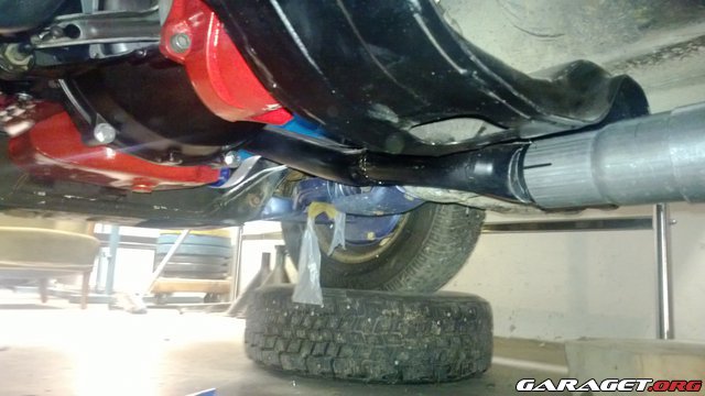

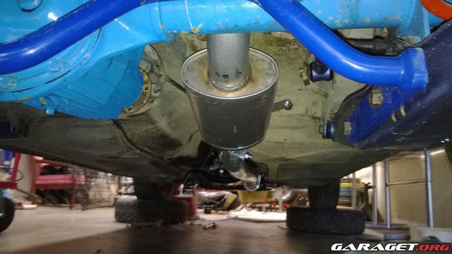

Nu har det hänt lite i garaget , avgasystemet är på plats det passade bra efter lite justeringar , snacka om att man är sugen på att höra lite ljud kommandes ur som rören snart !
har även renoverat färdigt kardanen med nya knutkors,lager,gummi och slängt på lite färg så den sitter på plats nu också. Blir väl av att köpa lite olja till lådan och motorn snart så ska vi se om den drar igång smile

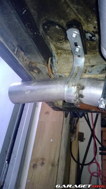

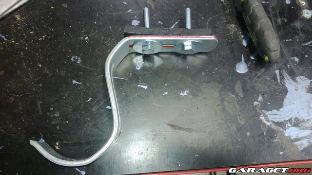

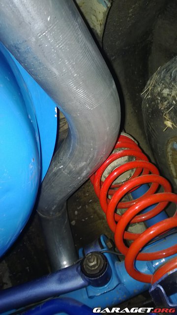

ett nytt fäste till kröken bak , balanserar upp det hela ganska bra
https://www1.garaget.org/gallery/images/197/196767/196767-b5136696a13f4e6e33937300bfab8198.jpg
på plats
https://www1.garaget.org/gallery/images/197/196767/196767-ffe93c8e7a28dbe957837e26945b7aae.jpg
ser tajt ut från denna vinkel men det finns space så det räcker smile
https://www1.garaget.org/gallery/images/197/196767/196767-de7fc6f2707624aef576844ff6c955ed.jpg
https://www1.garaget.org/gallery/images/197/196767/196767-a859ab734f6df1632d7f7bf678210a43.jpg
https://www1.garaget.org/gallery/images/197/196767/196767-180cdb61b44fd95a5bfc6584247c51e2.jpg
https://www1.garaget.org/gallery/images/197/196767/196767-3a9a2c0db975d9f5d9af67a519173b5b.jpg
