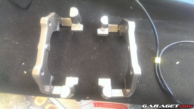

https://www1.garaget.org/gallery/images/179/178970/178970-7fd7dcd1f44cbc696c8d1600403c6578.jpg
Ok hållare fram från s70/v70 (R kanske) hade bara art numret men dom är till 302 mm skivor ist för orginal 280 mm.
man fick lämna in sina gamla i inbyte så dom kostade ca 500:-

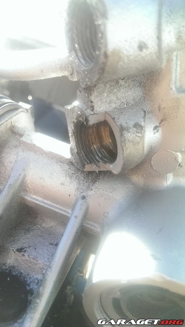

https://www1.garaget.org/gallery/images/179/178970/178970-64da6d17410fff9ccfd6d758495d0471.jpg
Styrväxeln sprack lite i fästet till servorören sad får beställa hem en ny, hatar oväntade utgifter hmm

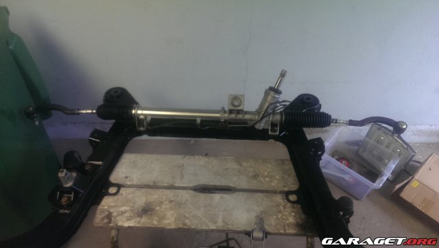

https://www1.garaget.org/gallery/images/179/178970/178970-5864e376636313d43cf1c130c39d0400.jpg
Fick min styrväxel idag, så jag slängde på den lite snabbt
nu är fan nästan allt utbytt i både fram och bakvagn lol

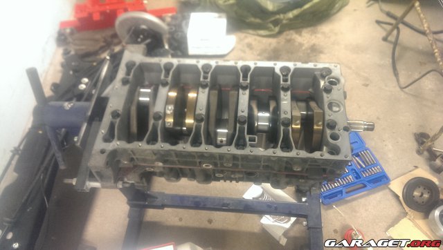

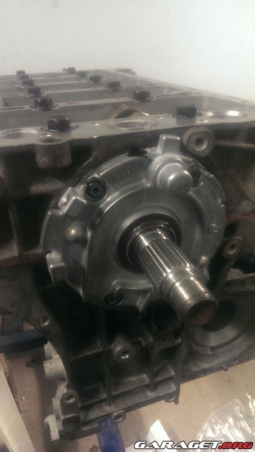

fick tillbaka veven och svänghjulet från balansering idag smile
https://www1.garaget.org/gallery/images/179/178970/178970-ca673414ce113cf40b04cb74dfbb6fe3.jpg
la i veven och limmade ihop blocket och mellandelen, sen moment drog jag och vinkel drog bultarna tongue
https://www1.garaget.org/gallery/images/179/178970/178970-443895179c0c7f64efa89e9a61d6b2fe.jpg
satte dit oljepumpen med smile ska fortsätta imon tongue

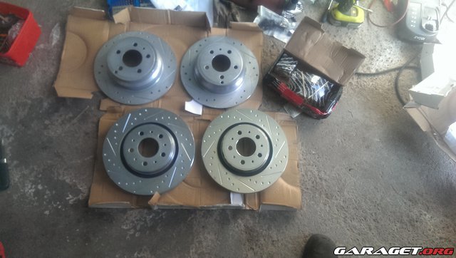

https://www1.garaget.org/gallery/images/179/178970/178970-636646ec56cbb04dfa9768d5826218ed.jpg
Fick mina bromsar från Bromsmannen.se idag smile slitsade och borrförsänkta smile
302 mm fram (org 280 mm) och 280 mm bak smile
men nu ska jag ut och skruva lite med motorn tongue

Ser riktigt fint ut!
Men varför är det inte borrat rätt igenom? Varför blandar man slits och borrförsänkning?
926 Inlägg
3 april 2014
#318
Tack smile
jag vet inte riktigt, men det jag har hört att det är dåligt med hålborrat, att det sliter ner beläggen snabbare och att skivorna kan spricka.
det är väl lite bättre än bara slitsat eller borrförsänkt tongue

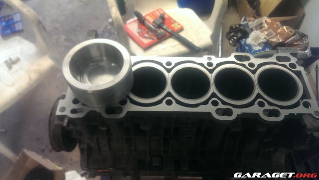

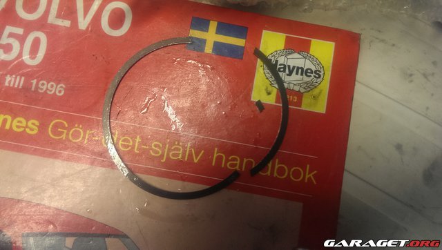

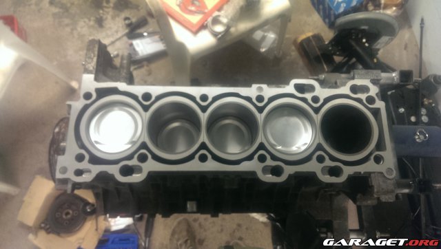

https://www1.garaget.org/gallery/images/179/178970/178970-c2dafdfc9786e21292fb94c4ad517482.jpg
Sätter i kolvar tongue
https://www1.garaget.org/gallery/images/179/178970/178970-3b2e6c5b1366626afad433a43d09231b.jpg
4 st i, knäckte en kolvring på den sista sad
https://www1.garaget.org/gallery/images/179/178970/178970-f8f55f2d20e8cab670240a7d4908b845.jpg
fan också sad hoppas det finns nån återförsäljare av Wiseco här i sverige som har kolvringar i lager så jag slipper vänta på att det ska skickas från usa.

#320
Åh den e kelig...
