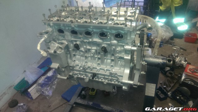

https://www1.garaget.org/gallery/images/179/178970/178970-a5e696485935f8afc51e1b4405c5bb92.jpg

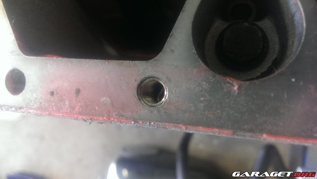

helicoil instatsgänga i smile
https://www1.garaget.org/gallery/images/179/178970/178970-b71ffaa2f1ea81c36ae8bc5553bf429a.jpg
ditsatt nu draget med 17 nm med en momentnyckel som jag fick låna av MJ-R, Tackar! jag hade min egna innan som bara gick ner till 20 nm, men det räckte väl antar jag..

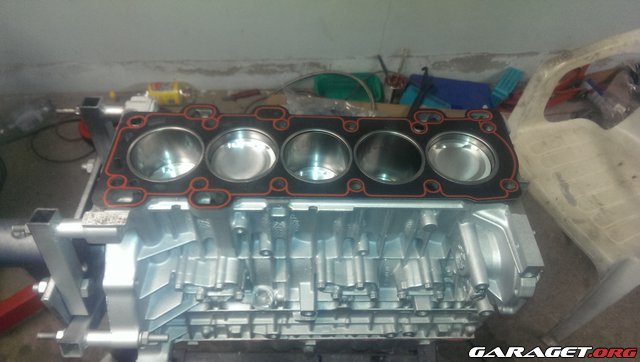

https://www1.garaget.org/gallery/images/179/178970/178970-9225a43381d33f845c0c127343a8b505.jpg
topp packning på smile
https://www1.garaget.org/gallery/images/179/178970/178970-77a6dbfd759c757a0b36ea08f89f6c3a.jpg

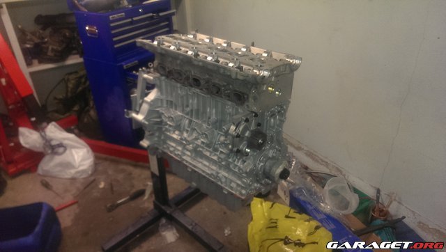

toppen på smile nu börjar det likna en motor igen smile nu ska bara allt små skit runtomkring på bara...
https://www1.garaget.org/gallery/images/179/178970/178970-05048c1ff601f73562e7e765736c090b.jpg

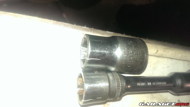

knäckte 2 st 14 hylsor yikes

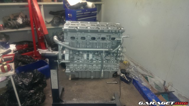

https://www1.garaget.org/gallery/images/179/178970/178970-61d5c56c4533821cb2dbcf9a6c6d55e5.jpg
Lagt färg på toppen och vattenröret. Satte värmefläkten så färgen torkar ordentligt tills imon, tänkte slänga på grenrör å turbo, och lite annat smått smile

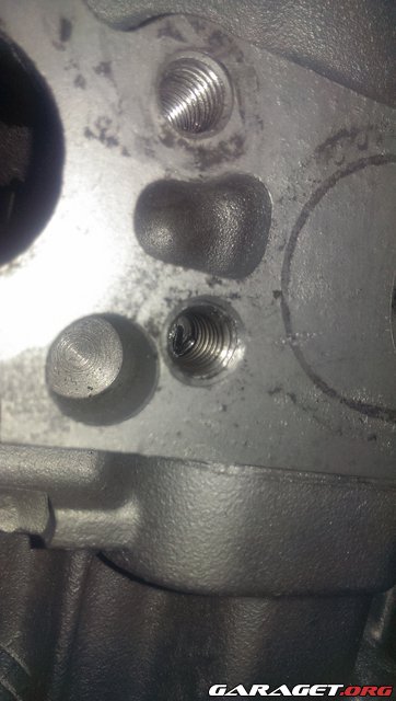

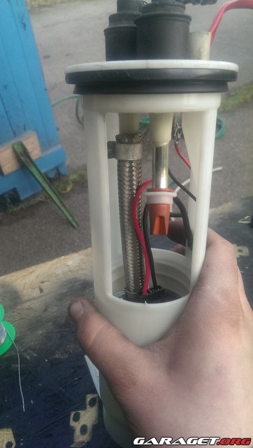

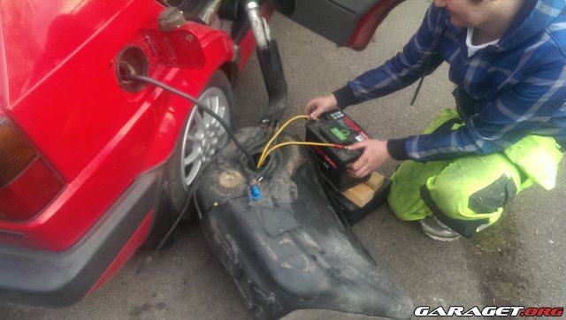

https://www1.garaget.org/gallery/images/179/178970/178970-d36f1d2432ffcde583bcca875aabd285.jpg
gängan va kass... mad
https://www1.garaget.org/gallery/images/179/178970/178970-36dd713b623d4dd98488f9a802e66258.jpg
satte i helicoil, grenrörs packningarna var kassa så jag får se ifall dom har några på Elmia tongue
https://www1.garaget.org/gallery/images/179/178970/178970-a6f7bcc475e79c5273e0fad864b0aff1.jpg
skruvade dit lite grejer men det var då helvete vad svårt det ska vara att hitta rätt bultar..
https://www1.garaget.org/gallery/images/179/178970/178970-bd468227df2a14d1eecd184157a296b6.jpg
satte dit stålomspunnen slang efter tips av volvocola att org slangen skulle spricka, så jag tog inga chanser wink
https://www1.garaget.org/gallery/images/179/178970/178970-a3ca8212a6cb81c7d7889685dc68a70b.jpg
slanga som en kung xD tömde ut lite 95 oktan så jag kan slänga i lite 98 oktan ist smile

Smart dra dära med slangen  hehe  kommer hålla iaf  de kan jag lova hehe..
Har själv samma slang som dig den håller iaf.
Ja det är nog ingen större risk då den är dubbel stål överdrag på slangen wink
Exakt då ska de HÅLLA...
Kanske jag bara hade otur med slang som brast  men men  de e juh lite  bättre  tryck i pumpen vi har oxå.
Lika  bra varna  när man kan de  innan  du  är klar med hela bygget.
Lite  trist  å skruva  igen  bara  fast de är en liten sak bara

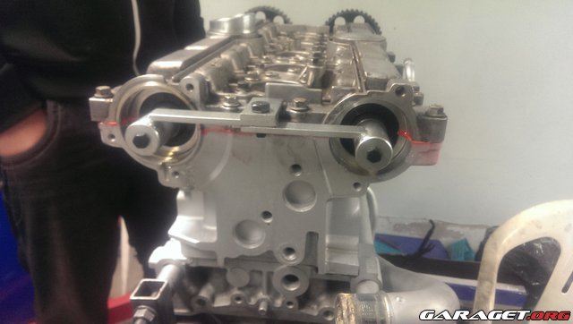

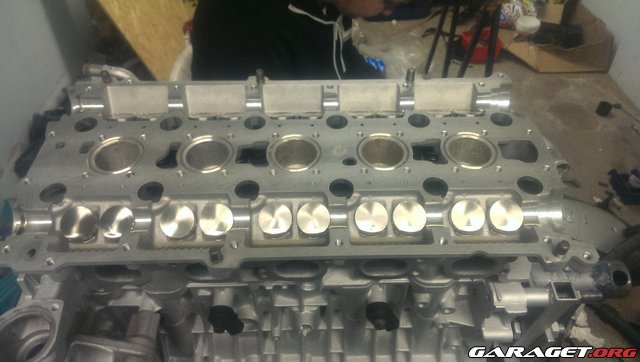

https://www1.garaget.org/gallery/images/179/178970/178970-d5d80f12287fa755054980d006494ed2.jpg
Tryckare i smile
https://www1.garaget.org/gallery/images/179/178970/178970-ff0d3bff0e37c8f2bf82114ea1db06da.jpg
Kamkåpan på och kammarna låsta, fan vad tid allt tar...

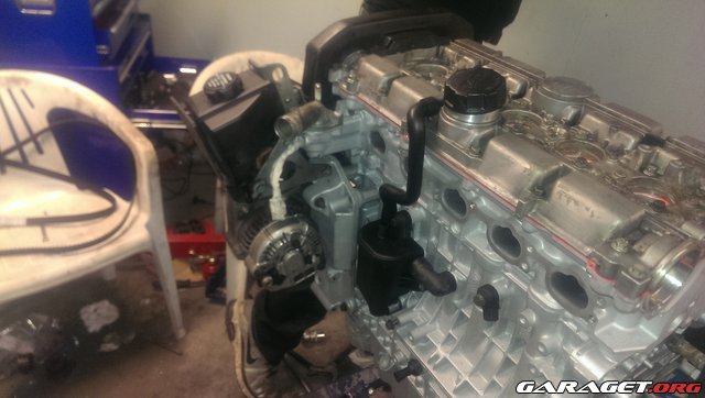

https://www1.garaget.org/gallery/images/179/178970/178970-ba922ac198989f4b4573f82f10f7a4a3.jpg
https://www1.garaget.org/gallery/images/179/178970/178970-152fb55ce699240db05e64f5b75f2546.jpg
Skruvat dit alla remspännare och löphjul, generator och servon, men jag krökte kamlåsnings verktyget när jag skulle dra den stora vev bulten,  ska byta till en ny på feltema imon.

Haha Duktigt att ha sönder helt nya grejor.  Har du bild på var den vek sig?
