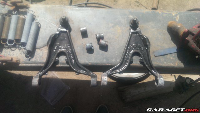

vet att man kan göra de, men det är så mycket lättare att skruva dit allt utanför bilen wink ja det är de wink
den bussningen eldade jag, sen lackerade jag "huset" till bussningen och pressade i den nya smile

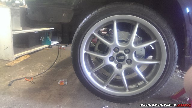

#410

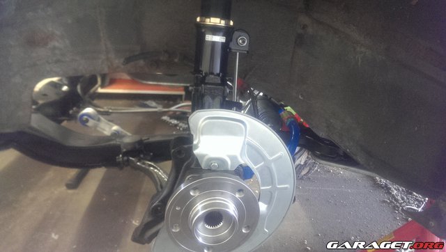

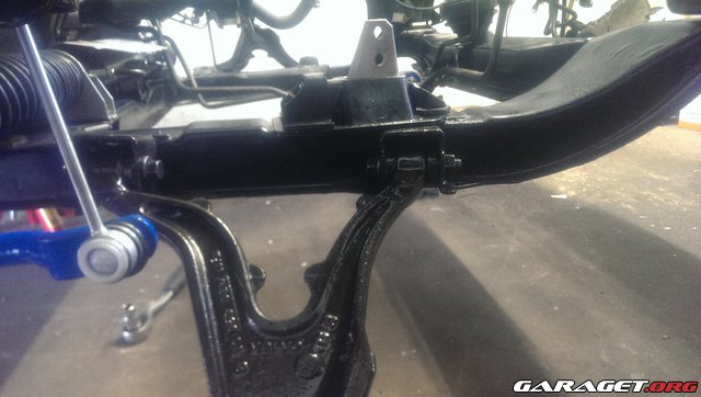

https://www1.garaget.org/gallery/images/179/178970/178970-c9c6efc0222b3b76f8bb1e8a23e69dda.jpg
Fick ta gasbrännare o värma och banka loss hylsorna i länkarmarna.
https://www1.garaget.org/gallery/images/179/178970/178970-f3bbe883274dae8593a247aac75e55fd.jpg
länkarmarna på plats med delrin bussningar i smile

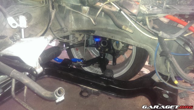

https://www1.garaget.org/gallery/images/179/178970/178970-4d4746de7f181790e9faccd375ca1ef8.jpg
spindlarna på plats smile

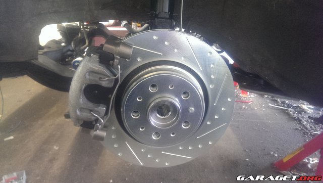

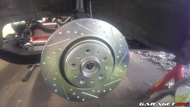

https://www1.garaget.org/gallery/images/179/178970/178970-58698250983e71e1e17ab33dec800faa.jpg
https://www1.garaget.org/gallery/images/179/178970/178970-8124b331a1d0ff840bc3348d1cc10dcc.jpg
bromsar på plats big_smile

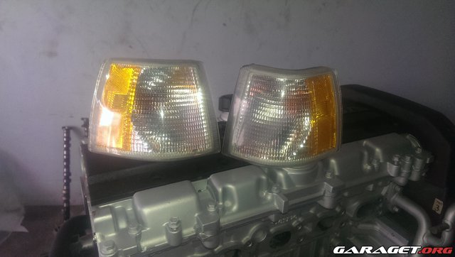

https://www1.garaget.org/gallery/images/179/178970/178970-f098381a0f465575550ce4def7f767ab.jpg
köpte nya usa blinkers av en snubbe igår smile

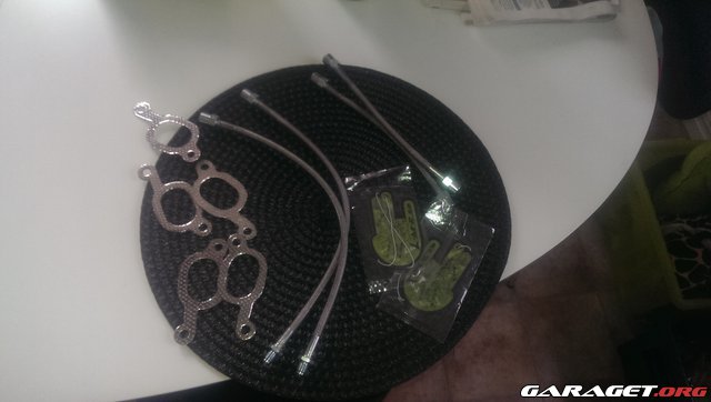

https://www1.garaget.org/gallery/images/179/178970/178970-79ae1e04306efeb6f482927f1b3b39cf.jpg
Fick mina stålomspunna bromsslangar idag och grenrörs packningar från L-M-R smile Skulle precis gå ut och montera att när jag fick ett samtal, så det var bara att åka o jobba hmm e klar om typ 30 min men nu orkar jag inte skruva iaf sad

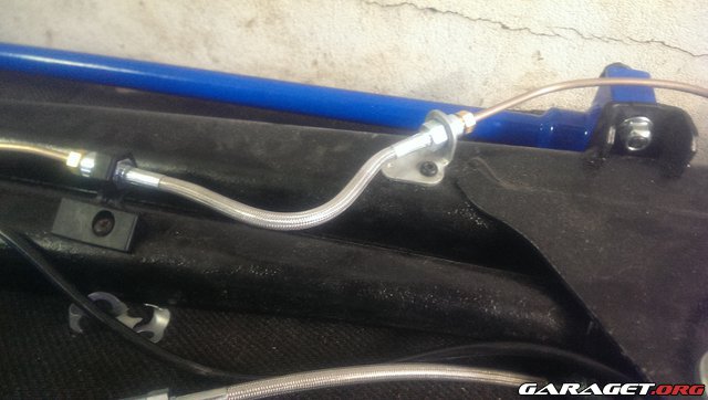

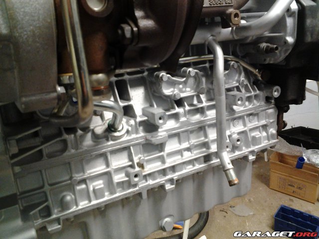

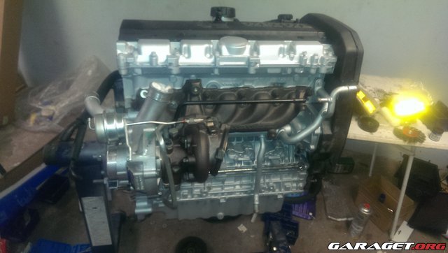

https://www1.garaget.org/gallery/images/179/178970/178970-94e71709207bd76c6373f3b0e25cf7a0.jpg
grenrör monterat och typ turbon, oljereturen e lite fel och oljetillförsel röret är lite fel ska bock till båda ordentligt först wink
https://www1.garaget.org/gallery/images/179/178970/178970-0f2288f240e92ceb88c82a46cb54beea.jpg
satte dit stålomspunnen bromsslang nu, men som sagt fick lite för långa rör av volvo..

#415
Det svarta fästet till bromsslangen/röret. Var köpte du det? Art?
Har du inte missat de där klämmorna som ska sitta mellan slangen och röret?
Senast redigerat av Extrazz (7 maj 2014)
926 Inlägg
7 maj 2014
#416
På Volvo, hittade inte kvittot så Jag vet inte art.
Nej jag satte bara inte dit den, ska göra de sen :p

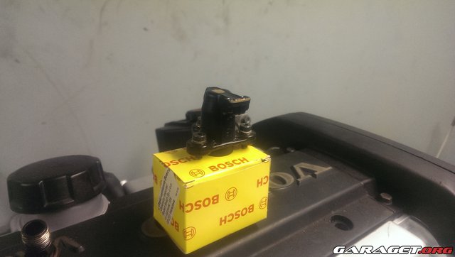

https://www1.garaget.org/gallery/images/179/178970/178970-219b6de2eff57711e8ff26002886f2ac.jpg
Bosch rotor smile
https://www1.garaget.org/gallery/images/179/178970/178970-e1dc66739455de53454ecf81f2fdd1b6.jpg
fördelar lock, tändkablar och kam-sensor på plats smile
väntar på Bosch stift från Autotech bara så är tändningen klar iaf smile

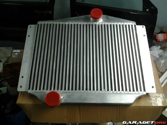

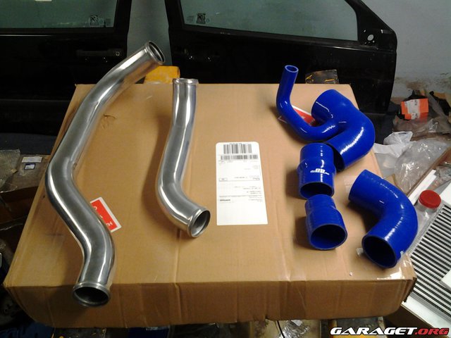

Fick grjerna igår men tappade mobilen i vatten.... men det verkar bli ändå helt ok bilder med surfplatta, dock lite osmidig wink
https://www1.garaget.org/gallery/images/179/178970/178970-d1ae41338805ad91dd9e954816c64674.jpg
50mm alu ic från DO88 smile

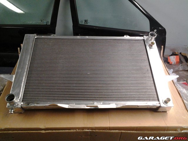

https://www1.garaget.org/gallery/images/179/178970/178970-057cb837b92899739fd4ee138af5a044.jpg
tryckrör, kommer nog behöva moddas lite för att det ska passa k24.
https://www1.garaget.org/gallery/images/179/178970/178970-1241bc5b3804e8992f5b27eaff2e9084.jpg
Alu kylare smile
https://www1.garaget.org/gallery/images/179/178970/178970-6a4b5a0eb8f8aa3edccabd3039b31f72.jpg
Fick dit returen och oljetillförseln i helgen med, efter lite böjande och bankande wink
