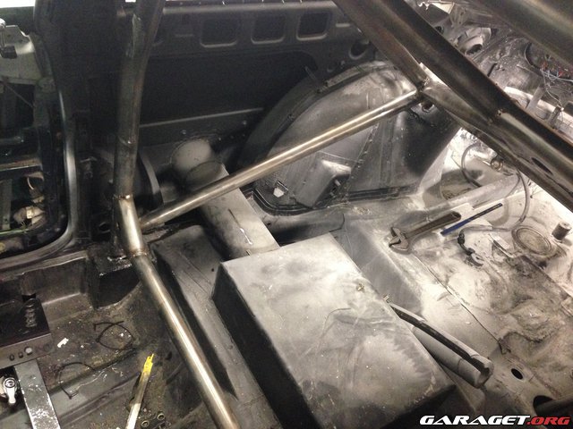

Kapade ur hela buren då främre delen ska byggas ny då takluckan har blivit bortplockad.
Främre delen beställd å hoppas den kommer i veckan smile Under tiden har jag byggt om bakre delen lite.
Här är bakre delen på plats igen smile

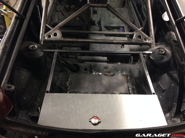

209 Inlägg
25 oktober 2013

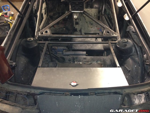

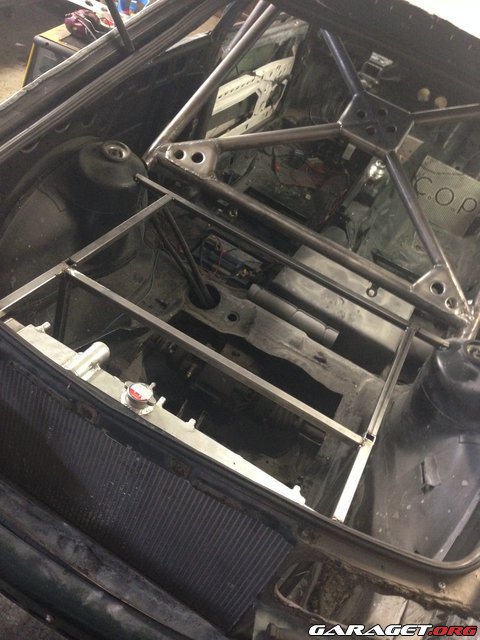

Har pillat på med brandvägg/brandlåda. Riktigt tråkigt och inte alls helt lätt att få till de i en coupe. Men hoppas de blir bra smile
https://www1.garaget.org/gallery/images/174/173327/173327-bdea41ee409421ad1a5ad77d08c77a3f.jpg
https://www1.garaget.org/gallery/images/174/173327/173327-d99fe290443007850c1404c968aceb3e.jpg
https://www1.garaget.org/gallery/images/174/173327/173327-1ccbcf2affa2fadab2ee86743b48452c.jpg
Kommer bli en vägg innan kylaren så man tvingar fläktarna att suga luft genom kylare och luftintag.
https://www1.garaget.org/gallery/images/174/173327/173327-54d53b5bf7e98999ceee4117d378edf9.jpg
Kommentera gärna vad ni tycker, om de är något man borde göra annorlunda eller ändra på.

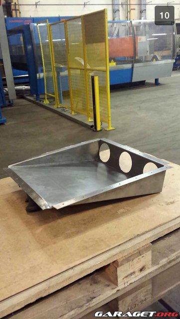

Har inte hänt allt för mycket senaste dagarna. men idag fick jag hem främre delen av buren så imorgon ska den börjas att bygga smile
Tänkte visa en bild på nya luftintaget till kylaren . smile
Detta kommer sänkas ner i taket och 3st 4tums muffar ska svetsas på för att fästa slangarna smile Hoppas de räcker till smile
https://www1.garaget.org/gallery/images/174/173327/173327-4875a7a3b88687f8fa7d54f064eb79e1.jpg
Dåligt med kommentarer här nu. Vad tycker ni? Ideer? Någon man ska ändra på eller göra annorlund. Kom med förslag..

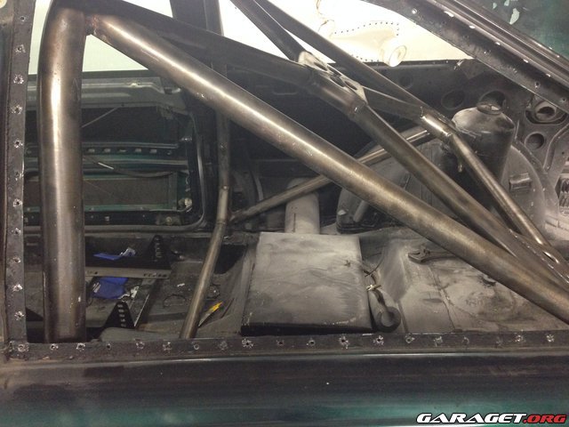

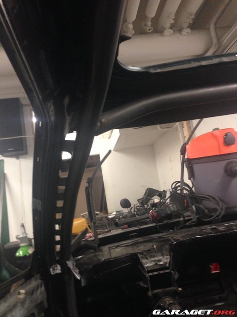

Ikväll har de snickrats bur för hela slanten smile
Gäller att måtta och tänka sig för, inte lätt alla gånger smile
https://www1.garaget.org/gallery/images/174/173327/173327-3a90dd03759bdd91c3004f4004715e88.jpg
Punktat å klart, dags att släppa ner buren så man kommer åt att svetsa runt rutstaget smile
https://www1.garaget.org/gallery/images/174/173327/173327-0bb7f14a641ee3a92deed7104a1e6931.jpg
Helsvetsat runt om, tillbaka på boxarna smile
https://www1.garaget.org/gallery/images/174/173327/173327-b8829eeb3129f309b24dd70b3deb9e58.jpg
Sådärja, då var allt på plats så länge. smile Dörrsträvorna får vänta tills imorgon smile
https://www1.garaget.org/gallery/images/174/173327/173327-65750382f037f5406b4f5fc55d5915ba.jpg
Ujuj.
https://www1.garaget.org/gallery/images/174/173327/173327-28c571d8488dd45a24c5bf74ab5c4915.jpg
Allt för ikväll. Nya tag imorgon smile
