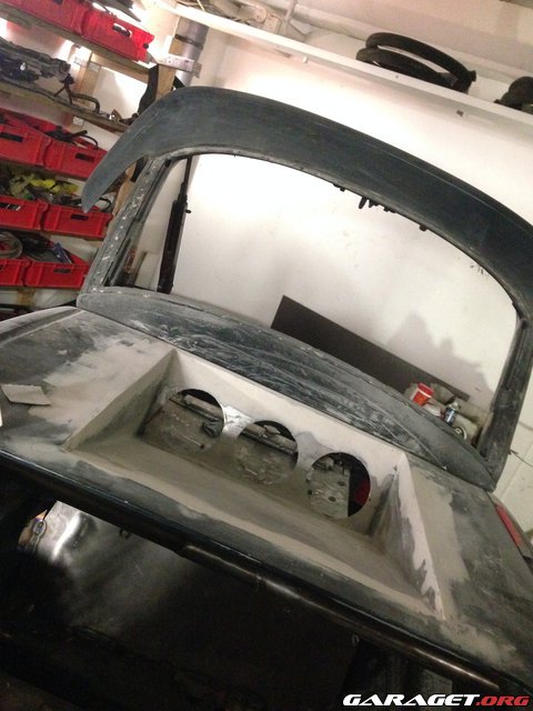

Kapade in luftscoopet, blev inte helt 100 så håller å och bygger om de lite för att få de att passa klockrent smile

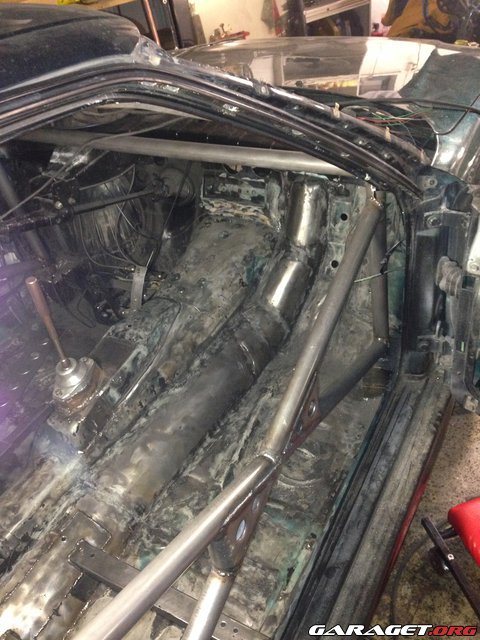

Börjar slipa bilen invändigt, riktigt straffjobb..

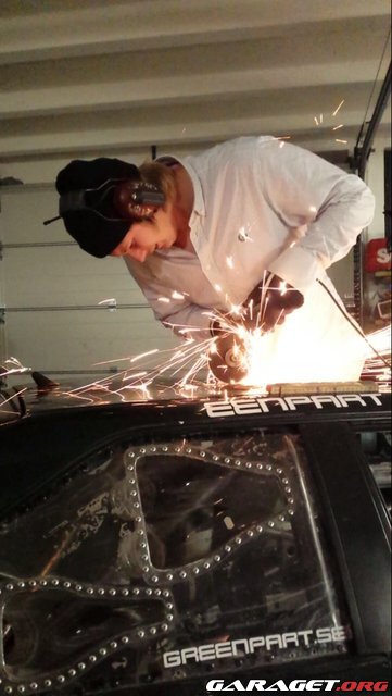

Bra jobbat! smile Men för fasen glöm inte skyddsglasögon när du kapar

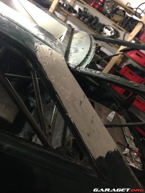

Håller på å snyggar till bilen lite efter en liten rullning i somras smile

C-Stolpen fick mest stryk så har riktat så gott de går å håller på finliret nu smile

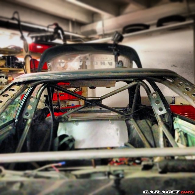

Har bockat till ett nytt luftscoop då de gamla blev för tight mot bakluckan när man skulle dit med slangarna smile
Framförallt inte om du kapar aluminium. Järn/stål rostar i ögonen så det kan de hitta men aluminium är kört.
Nu är det väl mest stål du håller på med antar jag men skadar inte att påpeka..

PHrnfeldt skrev:
Varit med om järnskrot i ögonen innan, inte alls roligt. Men man är för ivrig när man väl ska börja så man glömmer hälften wink /W

Börjat på att spackla kanterna runt scoopet smile

15 november 2013
använd kevlarspackel så slipper du att de spricker runt scoopet smile PP100 är inte så flexibelt smile kul att de går framåt
Är det ordentligt svetsat under så spricker inte finspackel heller! wink är ju ingen brytning på det direkt!
1 574 Inlägg
15 november 2013
lundin-racing skrev:
riktigt ball bil! såg den på gatebil smile följer självklart!
Men karossen rör sig & de är rätt utsatt just där för brytningar, jag har nämligen riktat lite på denna bil & vet att de är spänningar i karossen! wink  Som bilen såg ut i somras så lär ju lite spackelsprickor i taket va de minsta problemet lol
