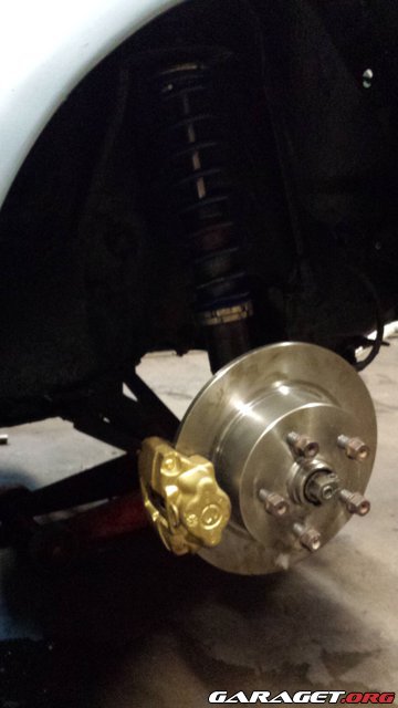

Mycket på G jus nu så det blir inte mycket gjort, men nåt har jag hunnit göra i alla fall!

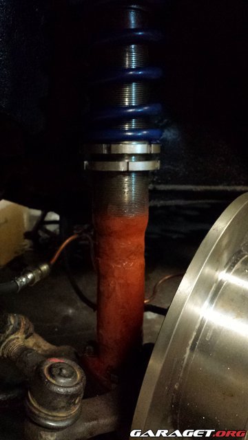

så som vw1303 sa så blev det väääääääldigt lågt på det sättet jag byggde coilovers på, dvs genom att låta dämparen bottna. Så nu gjorde jag om de och har nu distans som lyfter upp dämparen och på det sättet blev det enklare att köra bilen wink
bilden visar höjden på högsta nivån på coilovern vid upplyft läge, dvs lägre blev det när bilen åkte ner,, knaaas!
https://www1.garaget.org/gallery/images/196/195303/195303-5e8a957b0c8bf3612000636a0d37c2f0.jpg
https://www1.garaget.org/gallery/images/196/195303/195303-fd65822677abc5f9d4e17338d17b5b97.jpg
Så gör om gör rätt var det som gällde för att kunna köra den på vägarna!
https://www1.garaget.org/gallery/images/196/195303/195303-e8155025c092c939bffb40cb59faa9ff.jpg
Nu var rimligare höjd , kan sänka den mer såklart!
Fräcshare skivor och bromsok!
https://www1.garaget.org/gallery/images/196/195303/195303-52cc6a3b7882f747f60cdfe16df7da5e.jpg
Har även fixat bakbromsarna men glömde ta kort på hur det blev så jag får göra det nästa gång!

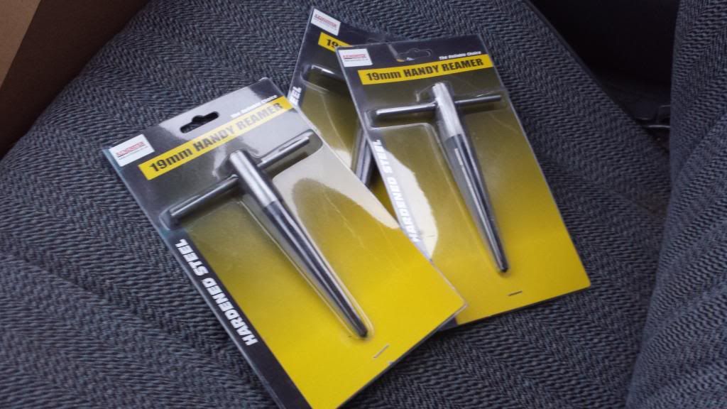

Flippa styrstagen är på g, jag väntar bara på nya styrstag så brotschar jag hålen innan montering..
http://i1296.photobucket.com/albums/ag6/Abdullah_Al_Khaigani/20131023_162140_zpsd4b35f94.jpg
Råkade tydligen beställa 3 brotschar heheheh, nån som är ute efter en? wink
