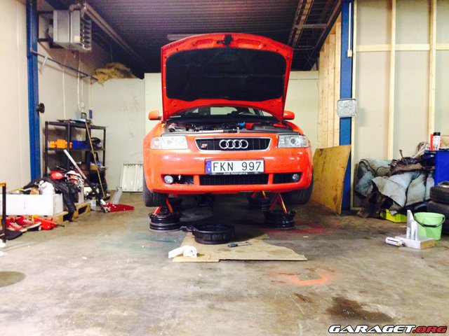

https://www1.garaget.org/gallery/images/131/130991/130991-1910aafd548ba9435b1c5ccda9bc9290.jpg upphissad inför vinterns ombyggnad

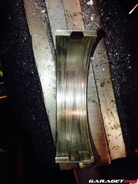

https://www1.garaget.org/gallery/images/131/130991/130991-b0be34d68a9803565c0c574a4b17250c.jpgrivut ur sumpen
https://www1.garaget.org/gallery/images/131/130991/130991-df4984dd1df8cfe0af23ec0d7b64682d.jpg"friskt" vevlager som enligt förra ägaren skulle vart bytt, ren Bullsh*t. nu ska de bli redigt gjort

Men något konstruktivt - dina gamla vevlager ser förjävliga ut! tongue

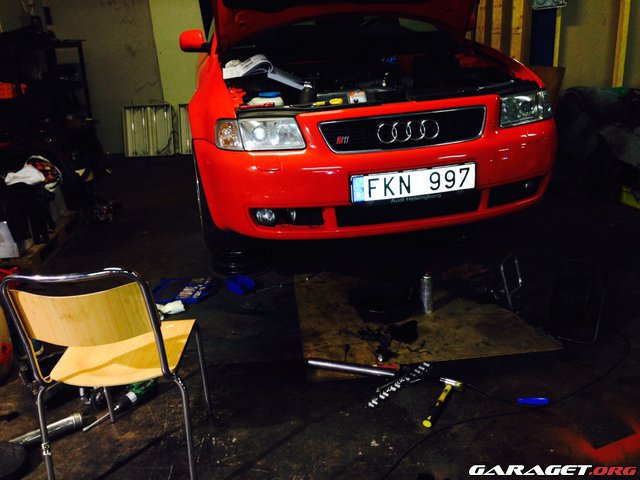

Igår försökte jag ge mig på å lyfta bort lådan från motorn.
Eftermånga timmars svärande å diverse krigskador fick jag bort två helt idiotiska skruvar som jag fasar för att sätta dit sen. har ett vxllåds fäste kvar å låssa sen ska de vara å lyfta ner lådan:))
tog även bort lite skit som var ivägwen för å få ner lådan bland annat ett längsgående tryckrör som går emellan mina dubbla original intercooler.
säger bara en sak. TUR de ska bytas ut allt där framm till en stor fontmatad ic istället. För de rann ut olja ur de röret. uuuusch rengöra hela insugs sidan med åååååååå. undra va fasen förra ägaren gjort egentligen://
aja de ska bli redigt gjort nu i alla fall:))
