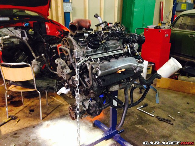

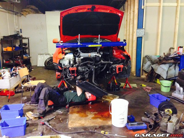

jahapp igår fick jag nog. nu j*vla ska motorn ur. ursäkta språket. men den sög musten ur en lite igår.
så förberett allt för motorn ska ur och upp på stativet så ska allt rensas på den å dit med de nya godisen.

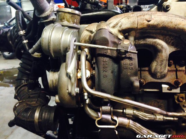

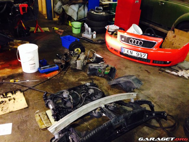

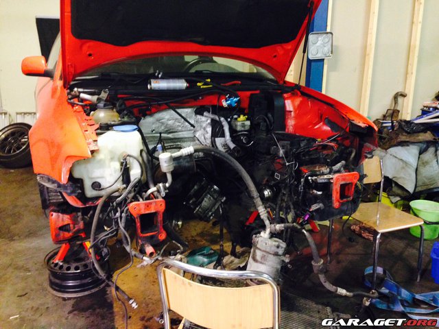

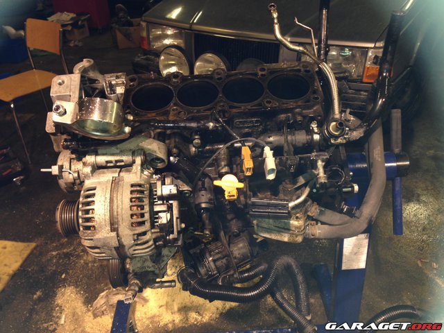

liten bilduppdate då jag plcokat ur motorn på den lille men jävla va kablar de var överallt ska bli spännande å se ifall man får ihop att sen hahah.
https://www1.garaget.org/gallery/images/131/130991/130991-e3cb0b2696b3b8089c7f21f8a9d2eeb1.jpg
Motorn ur
https://www1.garaget.org/gallery/images/131/130991/130991-c3358d33eca019fc9a651ee4f0b30e44.jpg
blir nån sömnlösnatt för å få ihop allt sen
https://www1.garaget.org/gallery/images/131/130991/130991-26d451cac152e7a85feaf039f1f47c67.jpg
Gik uppgraderingsturbo k04 som är till salu med;)

Har hört talas om den där k04 turbon tidigare, vad är det för skillnad på den jämfört med original? smile
Kör: Passat 3BG 1.8T -05
486 Inlägg
9 december 2013
har inte haft nån k03 på denna bilen då den köptes med denna turbo på men va jag läst mig till ska de vara större turbin hus. större inlopp och utlopp på den samt då lever mer hk. och bassar bult on utan ombyggnationer.

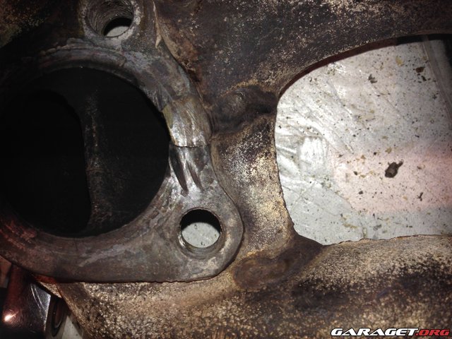

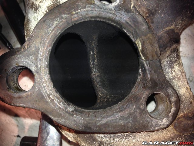

igår rev jag ner motorn en del. som tur väl såg resten av motorn helt ok ut.
hittat en smidd veve som ska i motorn nu istället så den gamle får vell bli nån brevpress skulle jag gissa:)
packningssats multiremsats kamremsats å spännare å löphjul kommer på fredag till motorn med så allt blir fresch i den nu:))
de gamla grenröret var både sprucket å nån har försökt svetsa de också. tur jag redan har ett nytt på hyllan då:)

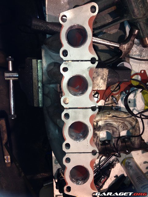

blir bara en liten uppdate idag.

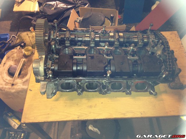

i helgen började jag på lite lätt portning eller ja matchportning emot de gamla packningarna. var ju en hel del å ta bort. men blir ju lite bättre flöde där emellan pluss inga kanter där de kan bli lite tråkigt motstånd.
Denna vecka ska de komma nyua je kolvar lika bra när man ändå börjat med rediga saker. och en beg vevaxel så slipper jag kjrånga med överdim lager å allt sånt tråkigt. beställde även silicone slang kit till hela motorutrymmet ifrån do88 då diverse slangar var spruckna i i första skiktet. tänkter inte behöva byta dom sen utan att allt ska funka klockrent ifrån början när motorn ändå blir som ny.
lite bilder:
https://www1.garaget.org/gallery/images/131/130991/130991-af17169aa143e5260c84eaa6355dc353.jpg
Blev helt ok:)

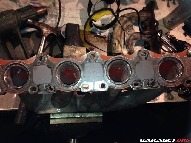

#60
https://www1.garaget.org/gallery/images/131/130991/130991-71a90067528020dbdf56e6c8cbcf7582.jpg
helt ok emot packningen:)
