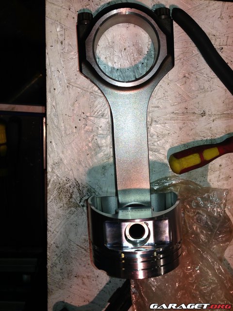

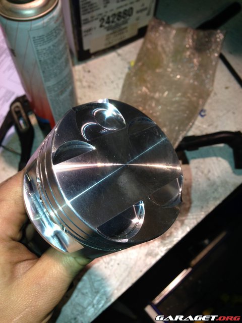

igår kom de två roliga paket på posten mina je kolvar och silicone slangkit till hela motorn ifrån d088 med:)
snart kommer veven också.
ska bli skönt å börja montera ihop allt igen:)
så man kan börja på de roliga också:)
https://www1.garaget.org/gallery/images/131/130991/130991-28a2c7eb8b747aaeee7ad6157caeb428.jpg
JE Kolv och H-profils stake

någon som har något bra tips om hur man viktjusterar stakarna samt kolvarna?
ROCK ON!!!
KOLL IN MIN PROJEKT:
VW LUPO DEMO BIL GROUNDZERO: http://www.garaget.org/forum/viewtopic.php?id=287059
R1 driver!
5 128 Inlägg
18 december 2013
Stiliga kolvar! Ang. din fråga - ingen aning! Vad jag sett (absolut inget tillförlitligt då jag inte håller på med sånt) så verkar det som att många viktar genom att fila bort från ämnet under förbränningsytan, dvs där kolven går ihop med staken. Men som sagt va, lita inte för mycket på mina ord - är inte helt hundra på att jag minns rätt!
486 Inlägg
19 december 2013
ja dom är söta. kolvar skillde typ ingenting i vikt stakarna kunde jag inte mäta då min våg inte tog de hade bara en jätte liten våg som tog max 50g visst xd

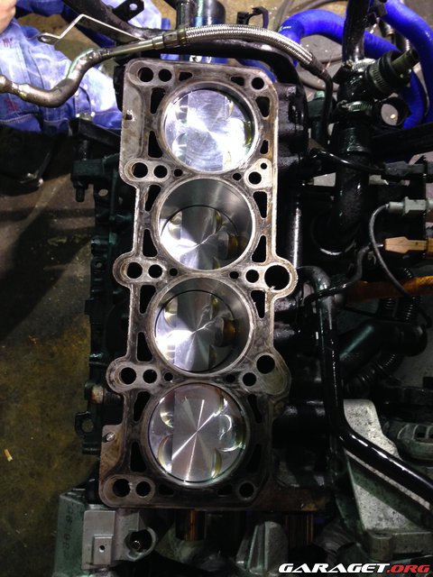

nu börja slutet närma sig i motor renoveringen.
i lördags efter baksmällan släppt började man på i med nya smidda ramlager, en ny beg smidd vev, kolvar,stakr i på med topp å allt insug å hela köret.
saknar bara en ny oljepump så är hela kalaset igång igen:)
lite bilder på de hela:))
https://www1.garaget.org/gallery/images/131/130991/130991-ec5bbbf16892c9231b4a5c1b2e961d16.jpg
Blanka fina kolvar:)
https://www1.garaget.org/gallery/images/131/130991/130991-c95f47ad49763cea51da0eb0462126fe.jpg

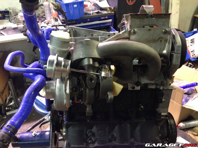

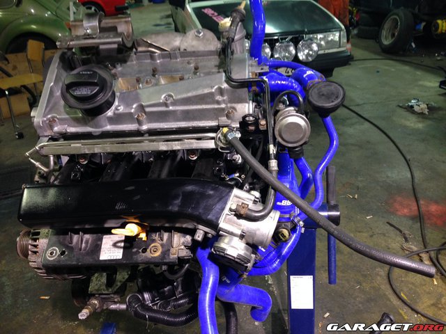

lite nytt lackade insuget svart då någon klåpare försökt polera de. sen lite blåa slangar ifrån do88
https://www1.garaget.org/gallery/images/131/130991/130991-c204b87ab14b1950600c8d92a82e828b.jpg
Franken F23 turbo och ett jbl gjutet grenrör. saknas bara 3" dp på de:)

#74
Du skulle passat på att slipa/rengöra toppackningens yta på blocket när du ändå hade vev och kolvar ute smile
486 Inlägg
24 december 2013
#75
Polobear skrev:
detta måste man ju följa så man kan ta några redigt snygga bilder på den wink
Ja denna kommer bli en fet bil smile
Alltså klart jag rengjorde där innan ja.g monterade ihop de. Inte direkt första gången jag byter topp på en bil ju
