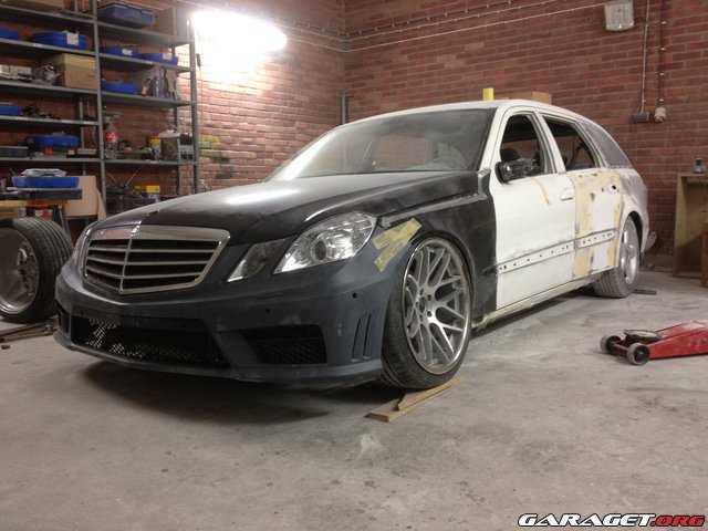

Tanken är att facelifta bilen från W211 E-klass till W212 E-klass, med komplett front och bakparti/bakljus, kjolpacket AMG, breddning, sänkning, ny interiör,ljudbygge bland annat.

Vi kommer även ha ett samarbete med Billackering.eu gällande slipgrund,färg,klarlack mm mm.

du svarade aldrig på frågan någon annan ställde tidigare vad jag kan se, varför bygga 211 -> 212? ekonomiskt försvarbart? är w211 en trevligare bil? för att vara unik? kommer den se exakt ut som en w212 eller kommer man kunna se att det är olika bilar, kan inet hur lika modellerna är i grunden.

Bilen kommer inte att se ut exakt som en 212, Modellerna har helt skillda kaross former. Så bilen kommer bli lite unik i sitt slag, 211,5 Eller vad man kan kalla den. Givetvis har man kunnat köpt en 212 från början och så vidare, vilket hade varit ännu mer spännande och breddat en 212a. Doch dyrare bil i inköp... Som sakt ett tränat öga kommer se skillnader.

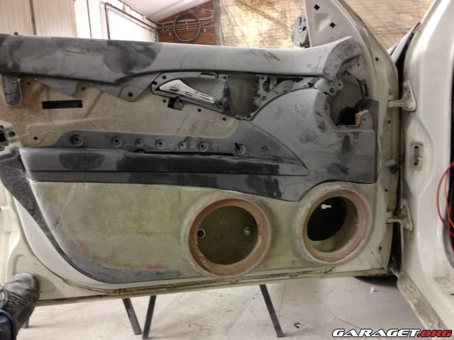

Dörrsidorna börjar ta form, lite inpassning kvar samt spackling.Dörrsidorna fram sitter fast utöver orginal klipsen med 2st M8 bult!!! Glasfiberlådan där högtalarna kommer sitter med för lite extra vikt. samt att det ska inte kunna vibbrera och skapa oljud!

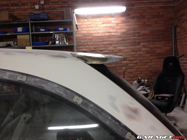

Den lila orginal "vingen" har fått sej en förlängning.

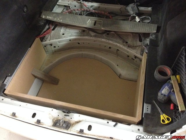

Här nere är det tänkt att 4st 10" basar ska bo...  Om mattematiken går ihop!?!?!?
https://www1.garaget.org/gallery/images/70/69306/69306-a1412ae8a9e76d2445e9def53503aeea.jpg

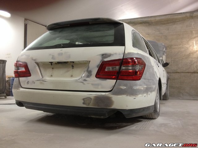

Jorå så att. Vi slipar på... Bakljusen sitter ganska bra, Lite pyssel kvar med dessa.
Bjuder på en helhets bild på bilen bakifrån.
https://www1.garaget.org/gallery/images/70/69306/69306-a1e00f6e6dff65faae68bd8818749914.jpg

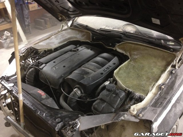

Pysslat lite med några covers till motorrummet....

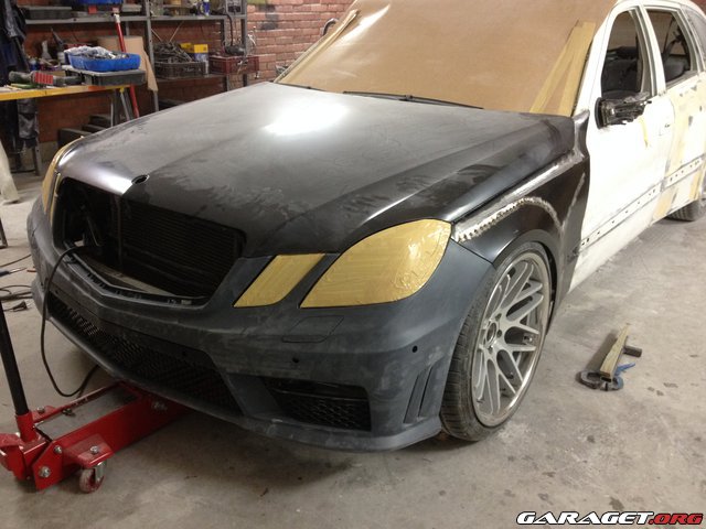

Imorrn BÖR den efterlängtade framstötfångaren ligga på Schenker i stan!!!

ÄNTLIGEN!!!
Flitens lampa lyser starkt!
https://www1.garaget.org/gallery/images/70/69306/69306-12641823c83296117e632c3363b1a47f.jpg

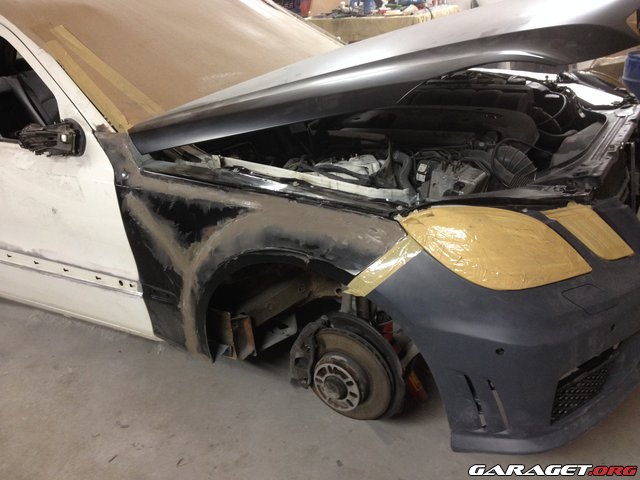

Framskärmarna anpassade efter framstötfångaren, breddade och klara för helsvets...
https://www1.garaget.org/gallery/images/70/69306/69306-0cdd62c191c34475c1416ab4cae0783b.jpg

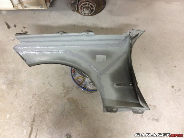

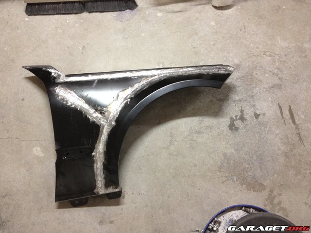

framskärmar helsvetsade,tennspacklade,kittade från insidan och påbörjat spacklande... Work in progress!
https://www1.garaget.org/gallery/images/70/69306/69306-0cf5dde74c22cfddc0e9b7030c5d3f37.jpg
