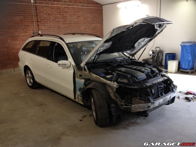

Bild på bilen innan projektet påbörjade.
https://www1.garaget.org/gallery/images/70/69306/69306-d53465f1d9cecfcbcc0029dd05ebb0fa.jpg

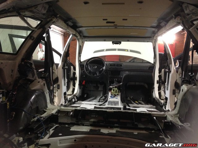

plockat ur inredningen i väntan på delar
https://www1.garaget.org/gallery/images/70/69306/69306-90b20ac6cfd0c0f95eaf95b3cbcb9a9f.jpg

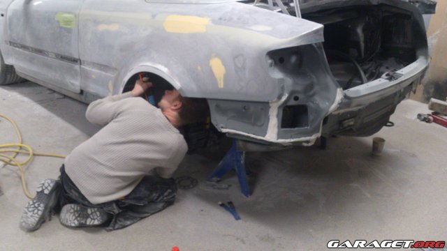

Var även inblandad i Rebew Desigs grymma Audi A4 cab som stod klar till Elmia 2013.
http://www.garaget.org/?car=311046
https://www1.garaget.org/gallery/images/70/69306/69306-6eea2f65efdd129a5b05546e9c2876db.jpg

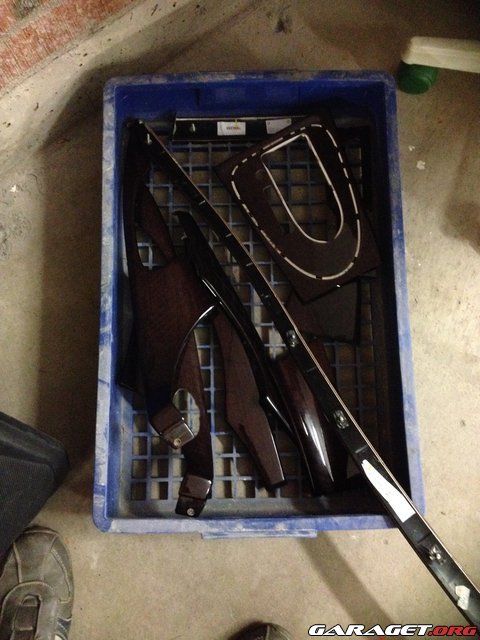

https://www1.garaget.org/gallery/images/70/69306/69306-9ec8a1f67e9aafcfdb59681abf039095.jpg
Lite prylar som ska lackas i bilen "nya färg" vilken det nu blir.
https://www1.garaget.org/gallery/images/70/69306/69306-38d31c9941657dbe10c902315df772e0.jpg

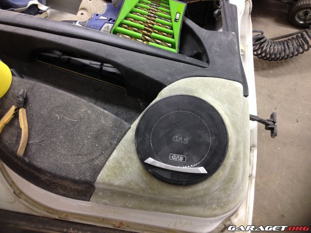

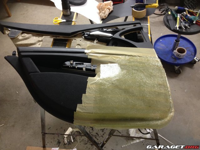

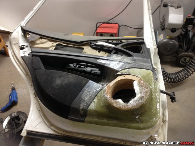

I väntan på plåtdelar får man göra annat, som att bygga dörrsidor, börjar med att gjuta av gamla delar....
Första gången man jobbar med glasfiber polyester big_smile tongue
https://www1.garaget.org/gallery/images/70/69306/69306-1d70f795c06c13d90f5675ba0ad3f755.jpg

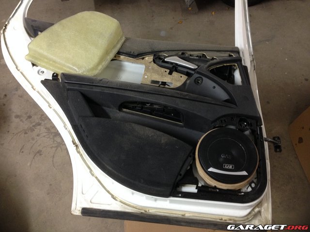

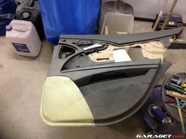

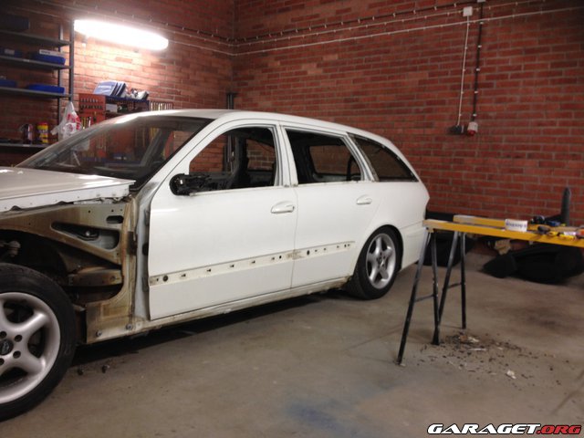

Pysslar på med dörrsidorna i väntan på plåten,
https://www1.garaget.org/gallery/images/70/69306/69306-a311ac2c573081b40f65fad36d48df53.jpg
