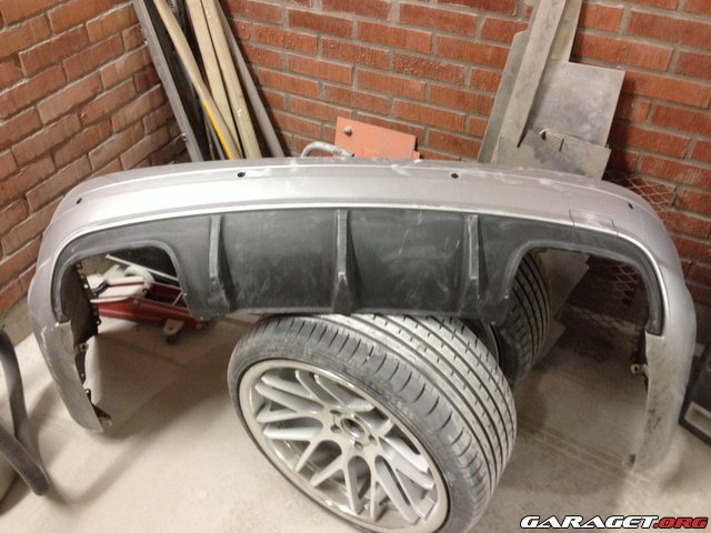

Kul med lite positiva komentarer... Vi knegar på med slipandet...
Råkade hitta en sådan här kul bakstötfångare som måste moddas på plats... Sidokjolar från samma bilmodell är även dom på ingång, C63 AMG förövrigt cool

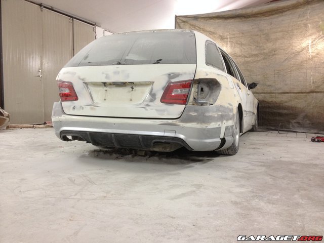

Provar och pysslar lite med bakstötfångare.
Kan bli bra detta, cool bara och vänta in sidokjolarna så man får allt i samma höjd.

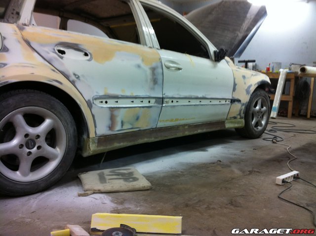

Sidokjolarna har anlänt och arbetet är i full gång, Dåligt med bilder än men det kommer
Har doch en lite detalj som måste lösas då orginal och "dom nya" sidokjolarna inte gå att plastsvetsa ihop,
Har gjort ett test med att plasta ihop dessa. Får se imorrn om det lyckas..
Hur går man till väga annars? Lim? vad för lim?

Teroson plastlim!
