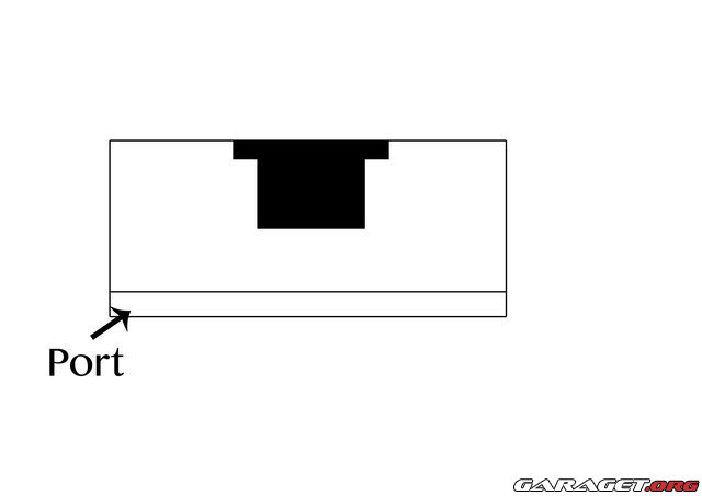

Har börjat bygga en låda som det skulle sitta en 6" port i, men den fick inte riktigt plats märkte jag tongue
Så nu hade ja tänkt bygga en slotsport, men skulle behöva lite hjälp att räkna ut den, har försökt själv men är lite osäker om ja räknat rätt xD
Hade tänkt ha porten såhär:
https://www1.garaget.org/gallery/images/171/170199/170199-7b32751884311e2e41821d49765f46d2.jpg
Porten behöver inte vara full bredd, alltså hela lådan
Vill ha den nere istället för på sidan pga utseendet
Lådan är 90x40x40cm och är byggd i 22mm
Basen är en SPL XTR380D2s (15")
Skulle vara tacksam för hjälp!

Bygg en port på 200-250cm2 som är ca 40 cm så blir det bra djupbas. Större port spelar lite högre men går inte lika djupt.
Med vänlig hälsning, Björn

Va ungefär 250cm2 ja hade räknat ut förut så ja va på rätt spår ^^
