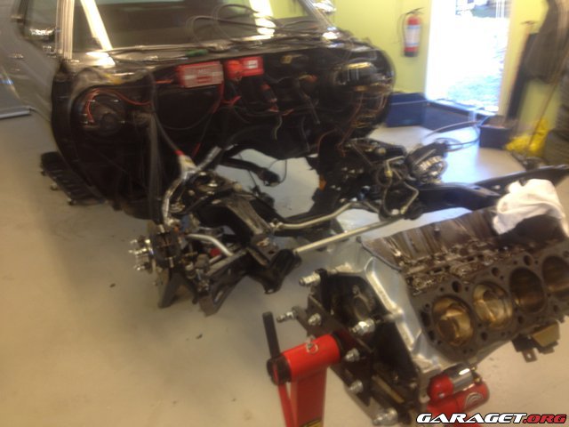

https://www1.garaget.org/gallery/images/123/122831/122831-ba39137c323d9f5fd3379f2a7556121e.jpg
Innan denomontering nr 2

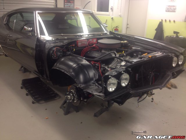

https://www1.garaget.org/gallery/images/123/122831/122831-2c7882cb205d36ed3cf5ad5682d54be7.jpg
Känns inte speciellt kul att ta isär bilen en andra gång

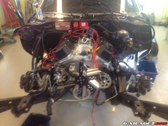

https://www1.garaget.org/gallery/images/123/122831/122831-147052a32788ba750825a80d1c6f61fa.jpg
Det är lite mer kablar med efi än med förgasare
https://www1.garaget.org/gallery/images/123/122831/122831-cc8a18c42cc78e27aaf2760d70227e83.jpg
Nu är maskinen vid sidan:)

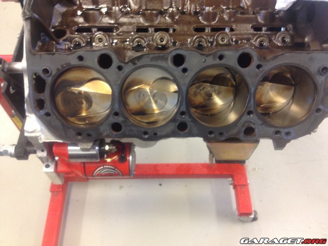

https://www1.garaget.org/gallery/images/123/122831/122831-e808dfe13c891dfddd5f11abdc31782e.jpg
Något är fel när det är olja på kolvens översida:/

Tyvärr måste hela bilen lackas om då dom måste ha misslyckats med slipgrunden väntar på att det ska komma en kille och kolla på lacken men han lyser med sin frånvaro:/ . Motorn verkar det ha blivit lite för hårda kolvringar så loppen har blivit glasade och läcker olje dimma men ska skruva isär det sista i helgen och åka med blocket till primoto i Skövde då brukar man få ett bra svar:)

https://www1.garaget.org/gallery/images/123/122831/122831-d1ad2f5a48255799f3808a5d7d40ac8e.jpg
Allting verkar ok så här lång men det verkar som man måste borra blocket och sätta och köpa ett par nya kolvar igen! kanske högre komp?
