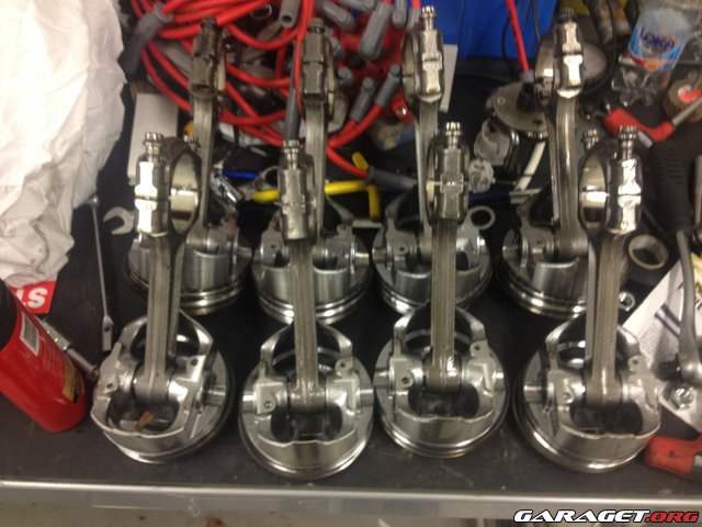

https://www1.garaget.org/gallery/images/123/122831/122831-af3987e106c7eed93eca13a1601ab899.jpg

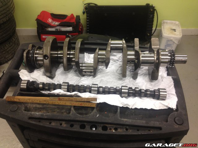

https://www1.garaget.org/gallery/images/123/122831/122831-8609a76c2e4c2792dbf208b269ab6fa3.jpg
Många askkoppar

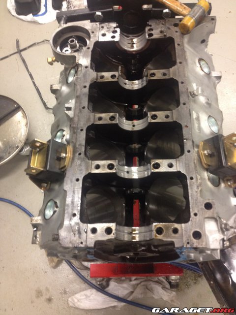

https://www1.garaget.org/gallery/images/123/122831/122831-3d6a7d695e6b79d59f55418e5d1d6439.jpg
Äntligen har man fått isär allting så nu är det bara att leta fel och laga kvar lolbig_smileyikes
259 Inlägg
24 oktober 2013
Ingen skit i oljan? Gnagt i materialet nånstans? Hur mkt ska / behöver du borra? Komp e gratis power:-)
Oljan jävligt svart men ingen skit i silen. Allt verkar bra. det är det stora problemet i hål i blocket eller något liknande hade varigt lättare att hitta smile
Om det blir 060borr så blir det automtiskt högre komp för det finns inga som stämmer överens med det jag har idag

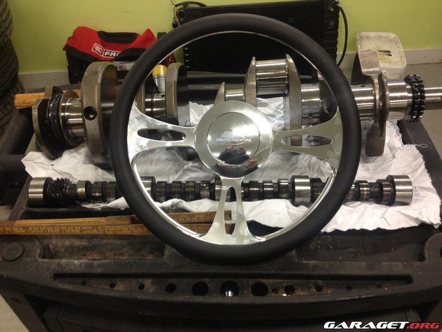

https://www1.garaget.org/gallery/images/123/122831/122831-2bf502e308f1a285e4de2ae2a1f80634.jpg
Äntligen kom ratten efter några månader

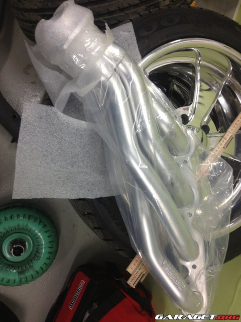

https://www1.garaget.org/gallery/images/123/122831/122831-ea2b1349480c201a39065cbf715f9569.jpg
Nya heders! men denna gång blev det korta så man kan sänka lite till!
lev från Summit då leker livet lite

Blanka och fina headers. Ser trevligt ut!!
/Benny
98 Inlägg
25 oktober 2013
Vettemannen skrev:
Tommson skrev:
http://www1.garaget.org/gallery/images/123/122831/122831-2bf502e308f1a285e4de2ae2a1f80634.jpg
http://www1.garaget.org/gallery/images/123/122831/122831-ea2b1349480c201a39065cbf715f9569.jpg
/Benny
Hoppas att det ser lite roligare ut än dom svarta som var där innan
Det tror jag absolut!! smile

Idag lämnade jag in blocket på kontroll och det var inget konstigt med storleken på borret men det var lite ojämnheter så jag bestämde att vi borrar blocket och stoppar i en uppsättning keith black kolvar kommer om ca 3 veckor. Vi får hoppas att skiten funkar sen:D
259 Inlägg
29 oktober 2013
Hur mkt borr blev d? :-) Snart en riktig big block,hehe. Säger ja som bara körde 427...hmm :-)
98 Inlägg
29 oktober 2013
Det blev inte så mycket 040 så jag vet inte vad den blir då:))
