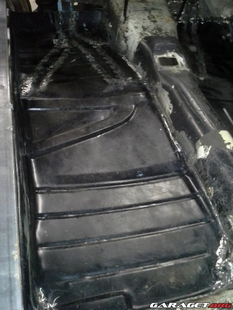

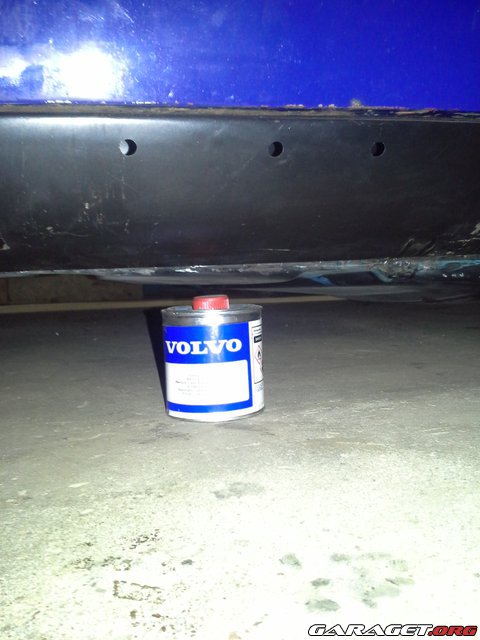

https://www1.garaget.org/gallery/images/177/176640/176640-569c3b583ef94e3ea33c87ff60db1ede.jpg
https://www1.garaget.org/gallery/images/177/176640/176640-bd6c22a560b52fd2f336b3ad983fb169.jpg
https://www1.garaget.org/gallery/images/177/176640/176640-06dc6ce788bb6e0ea5095660364b38b9.jpg

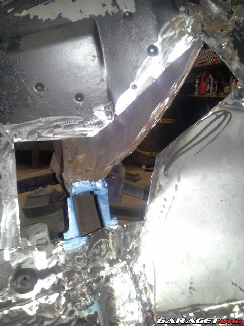

ett hål mindre....
https://www1.garaget.org/gallery/images/177/176640/176640-e3227d61140e01187d7ae5d539f24b1f.jpg
högra sidan klar förutom domkraftsfästen som ska dit!
https://www1.garaget.org/gallery/images/177/176640/176640-95c8cf82fcd19d6ece6ee0e823912a72.jpg
dags å börja göra samma sak på andra sidan nu då! smile

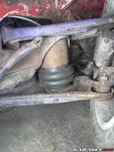

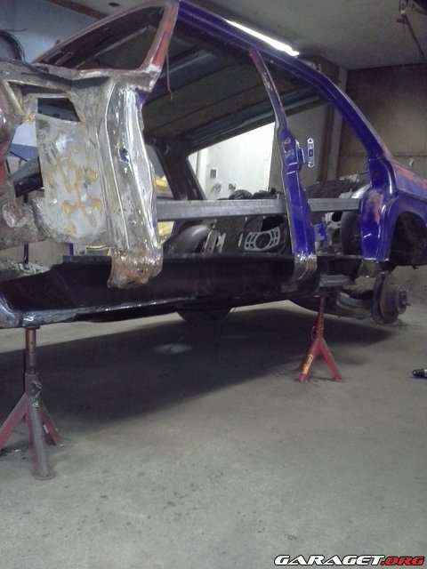

https://www1.garaget.org/gallery/images/177/176640/176640-4e6c0dd80bf1676097d68d9eb0e16ea2.jpg
Tog en liten paus i rost lagningen och fick dit en luftbälg istället smile

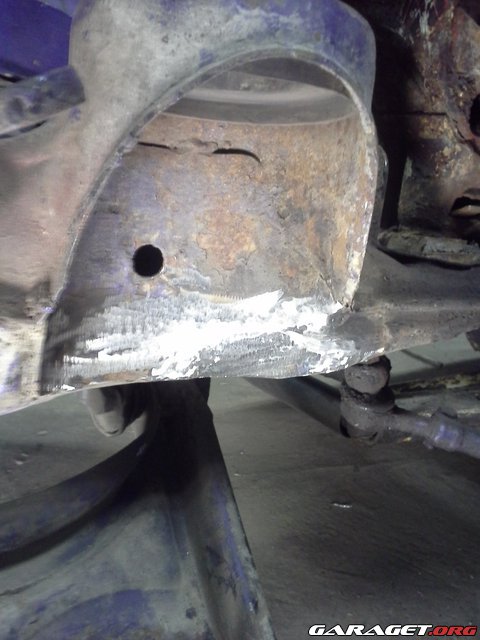

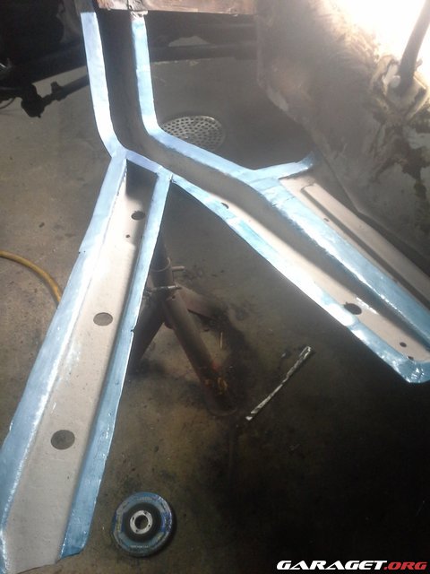

https://www1.garaget.org/gallery/images/177/176640/176640-b8997e5b9ee264d4794ab286a51d3634.jpg
fick lov att kapa ur framvagnsbalken lite så inte bälgen skulle skava emot smile

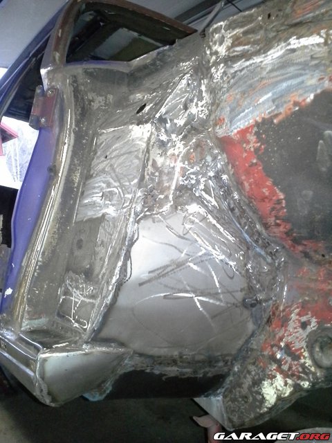

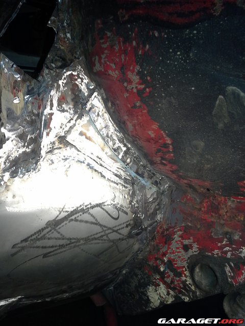

https://www1.garaget.org/gallery/images/177/176640/176640-a4d2f075eae65095acd75278a8c51dd0.jpg
Vart ett tag sen ja uppdaterade sist men har hunnit gjort lite iaf smile
kapat ur golvet på vänster sida och gjort iordning ramsnokarna och lacka dom invändigt med zinkspray och lagt på svetsprimer smile

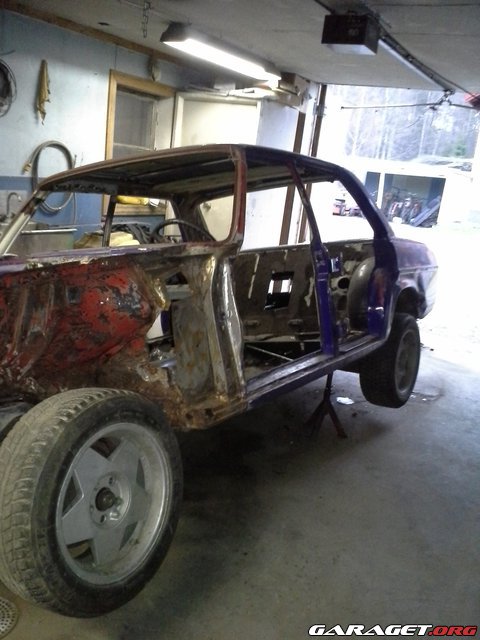

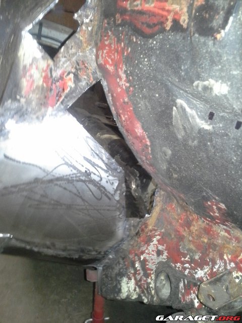

https://www1.garaget.org/gallery/images/177/176640/176640-1a6ef6dd29c5543e99ccf0a5ecba6bec.jpg
då sitter andra golvhalvan på plats! smile

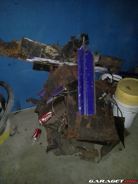

https://www1.garaget.org/gallery/images/177/176640/176640-bf8e8ebc319bfa70db95a05a24143ab0.jpg
blir en liten hög med gammal skit plåt smile

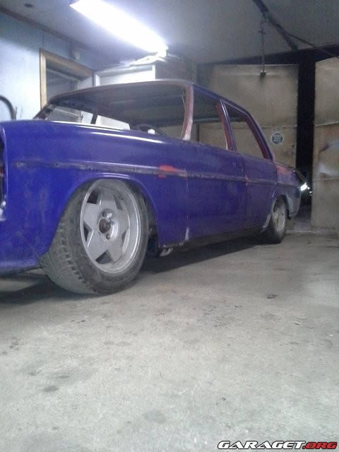

https://www1.garaget.org/gallery/images/177/176640/176640-e6fe06114557a4b103790e4b33d837f8.jpg
har varit för slö för att uppdatera men har fått dit sparklådan och börjat lagat de sista iaf! smile
