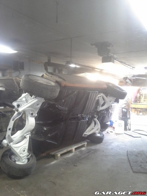

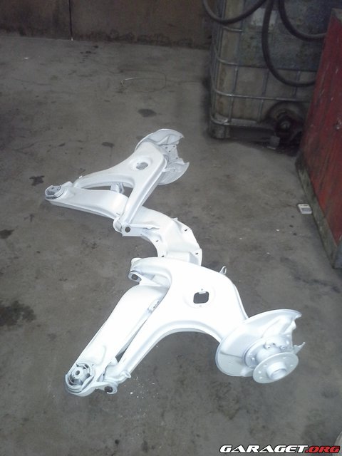

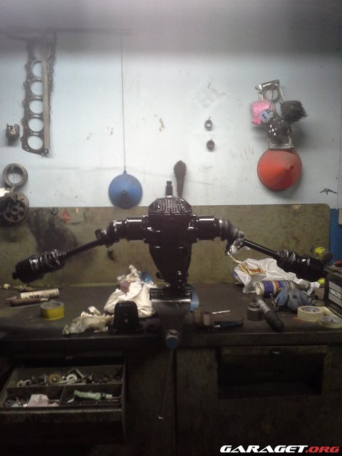

bakvagnen vart vit och klump å drivaxlar blir svart wink

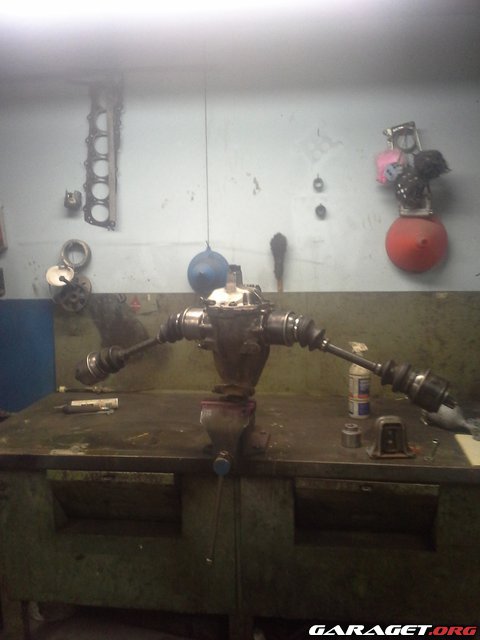

klumpen klar för färg smile
https://www1.garaget.org/gallery/images/177/176640/176640-adb92491baae70e363632ee77971f1d6.jpg

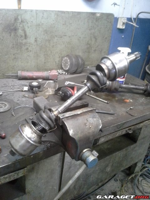

drivaxlar nästan klara ska i med nytt fett å nya klämmor bara smilehttps://www1.garaget.org/gallery/images/177/176640/176640-abc26907952300c265a5ea1eea8d6253.jpg

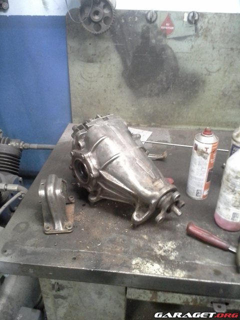

17 mars 2014

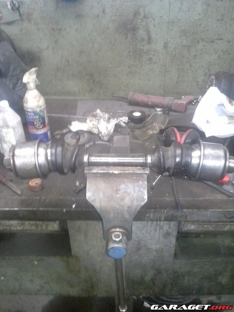

vart till biltema idag och hanlat lite klämmor till drivaxeldamaskerna och vart nästan klar med en drivaxel men min hjärna kunde inte räkna riktigt idag så lär åka å köpa fler klämmor hmm
https://www1.garaget.org/gallery/images/177/176640/176640-a68ec97277c20440d98e0d65d97eed0f.jpg

blir fint detta smile glöm inte å fylla damaskerna med fett annars får du byta drivaxel snart tongue

tack tack! jodå de e ingen fara är fyllt med fett nu smile

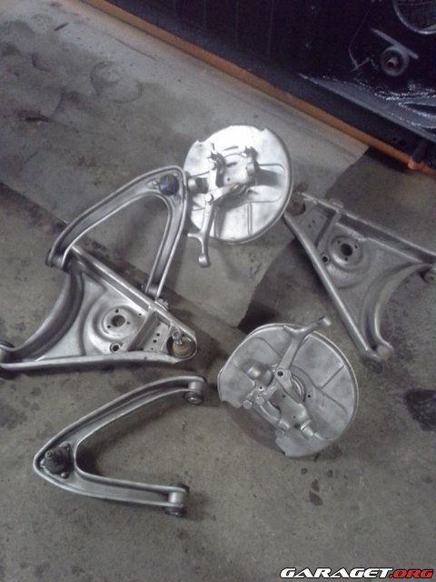

har fått lite delar till framvagnen blästrat nu också smile

har fått dit drivaxlarna nu och nya packboxar å fett i drivknutarna! smile

ser fint ut! har en fråga , hur får man loss driv axlarna ur diff klumpen ?
107 Inlägg
26 mars 2014
#73
tack du! smile ja du tar av locket på klumpen sen har du ett clips inuti på varje drivaxel som du tar loss sen är det bara att dra ur den! smile

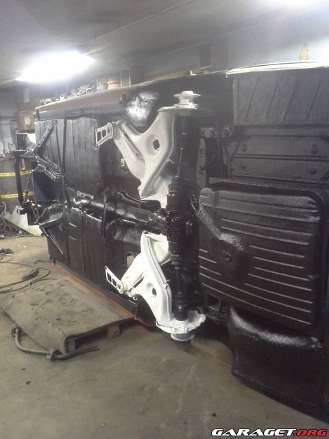

#74
fick dit bakvagnen idag! smile ser bra ut för stunden iaf big_smile

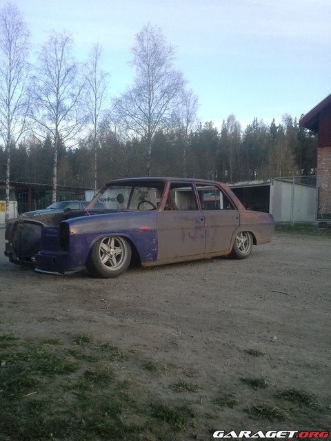

har målat framvagnen å ställt ner han på backen igen! smile

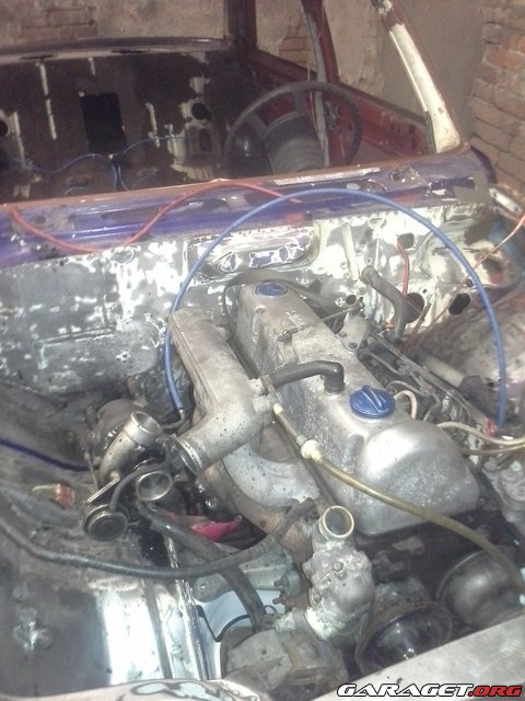

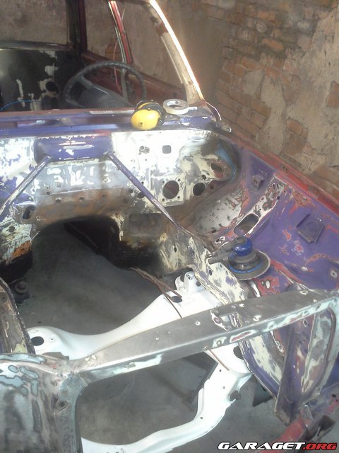

börjat slipat i motorutrymmet smile
https://www1.garaget.org/gallery/images/177/176640/176640-970373ed6efa77a8c68577398ba74d4d.jpg

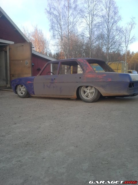

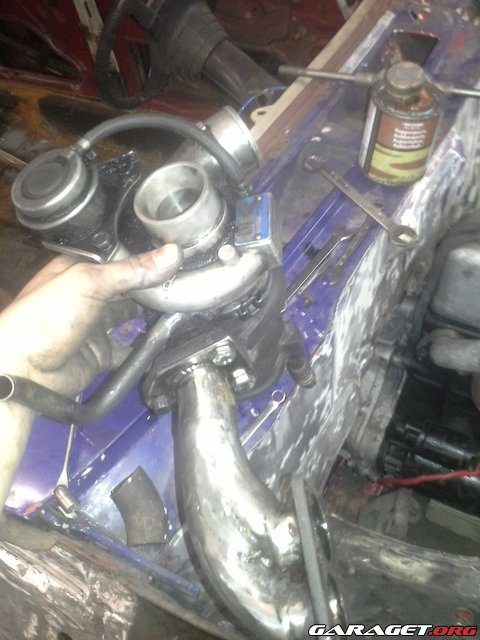

å sen har 3,0 flugit i å en snurra sitter på plats! smile
https://www1.garaget.org/gallery/images/177/176640/176640-927a38db5a7ebab669d3d3e92e8cdf3e.jpg
grenrörsbygge smile
https://www1.garaget.org/gallery/images/177/176640/176640-47b7f37f9bcc7dd7c620368e056d4efa.jpg

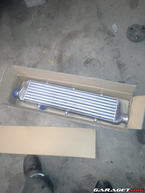

va till Biltema å köpte intercooler också smile
