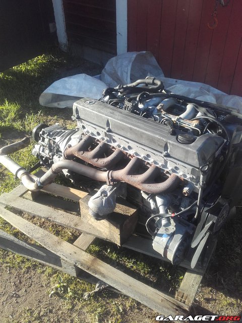

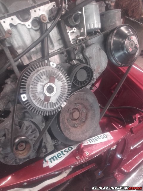

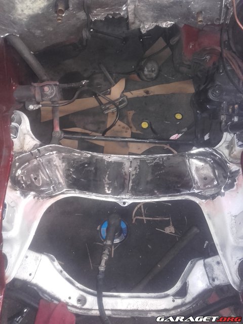

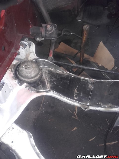

Var ett tag sen uppdatering nu igen men bättre sent än aldrig, har iaf lyckats kört sönder topplockspackningen på min gamla 617 motor så en 603 motor handlades! winkhttps://www1.garaget.org/gallery/images/177/176640/176640-208c90c9251de2309ca1ddf51c0d75e3.jpg

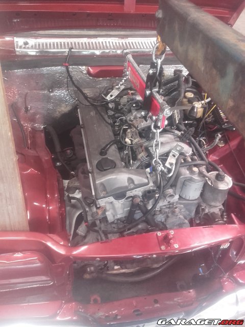

tight att lyfta i utan att kapa bort balken :p
https://www1.garaget.org/gallery/images/177/176640/176640-69df2f6778cd9c9d9d9c91875f84edb7.jpg
https://www1.garaget.org/gallery/images/177/176640/176640-550f8417aef7902f5db081ade48454b3.jpg

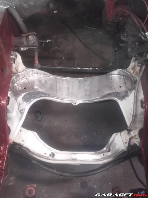

fick även lov att bygga om framvagnsbalken för att få ner motorn i rätt höjd smile
https://www1.garaget.org/gallery/images/177/176640/176640-8792ddc4940a15416cce43b9459b80af.jpg
https://www1.garaget.org/gallery/images/177/176640/176640-d4817f11fdd8e87b5d347497c3f08d9e.jpg

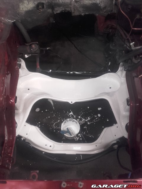

svetsat och slipat
https://www1.garaget.org/gallery/images/177/176640/176640-f46ba219cc4d06d09fde3d2851ab6f0c.jpg
https://www1.garaget.org/gallery/images/177/176640/176640-f24fd937a1080dc7e04dff249d49481d.jpg

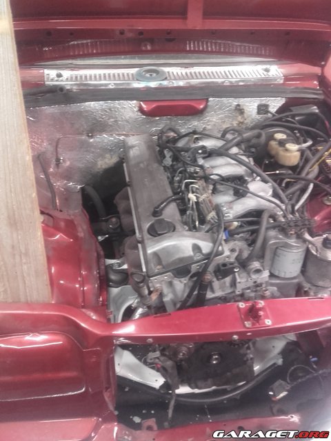

på platts big_smile
https://www1.garaget.org/gallery/images/177/176640/176640-ed7aec0112d5499bfa3ed0b74719e8a2.jpg
