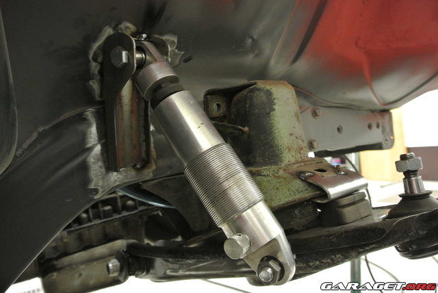

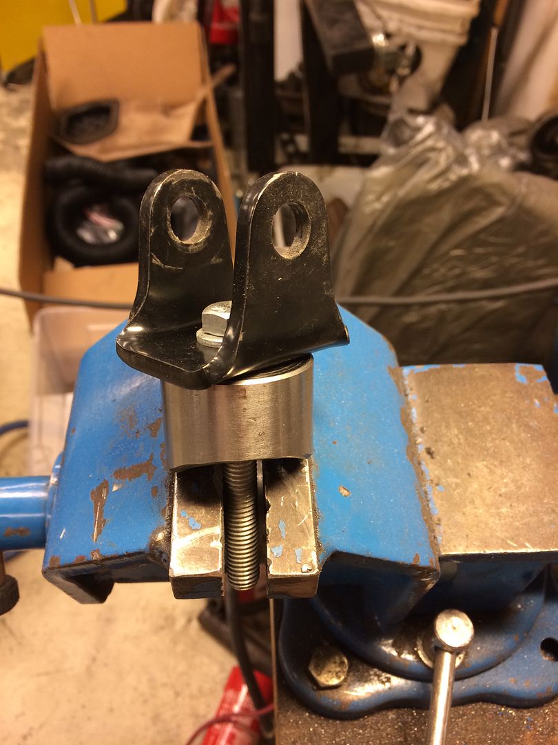

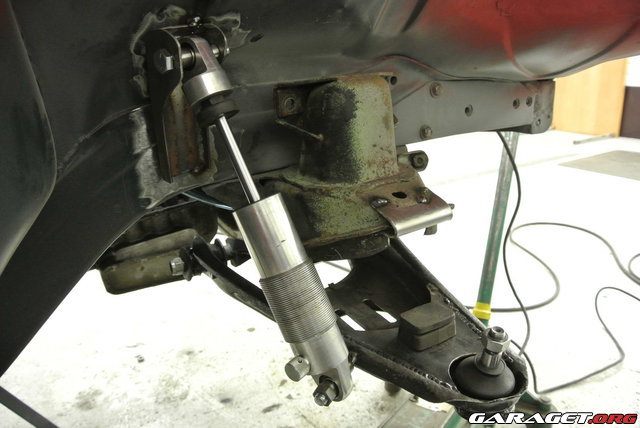

Hej igen alla glada!

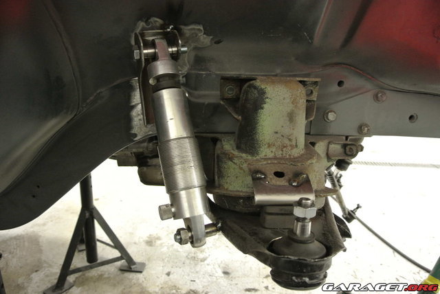

Har pysslat lite till idag. Fick höger länkarm klar, och stötdämparna sitter där. Frågan är ju bara om det blir bra, eller gör om gör rätt....
Fästena till dämparna ska förstås förstärkas på något sätt, det får bli nästa pyssel..
Såhär ser det ut idag iallafall:
https://www1.garaget.org/gallery/images/123/122628/122628-dfcbc5d646d3b6dd5be050d514aa1dba.jpg
https://www1.garaget.org/gallery/images/123/122628/122628-c109136a4b3402ab3d30a92b2a4f17e5.jpg
https://www1.garaget.org/gallery/images/123/122628/122628-0059b2155d80043c54768dc6c0b8c5c3.jpg
https://www1.garaget.org/gallery/images/123/122628/122628-398fc9f1ff52d57e8f30c10cba4e3954.jpg
https://www1.garaget.org/gallery/images/123/122628/122628-78cea8f96395cc0d2a6b6cdfd4fbf5d8.jpg
Tips tages gärna emot, har jag tänkt rätt?

Ser ju bra ut och som du säger lite förstärkningar så är ju saken biff.

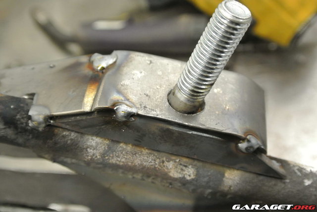

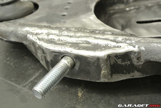

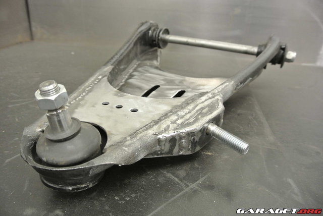

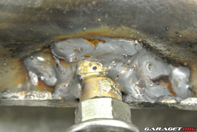

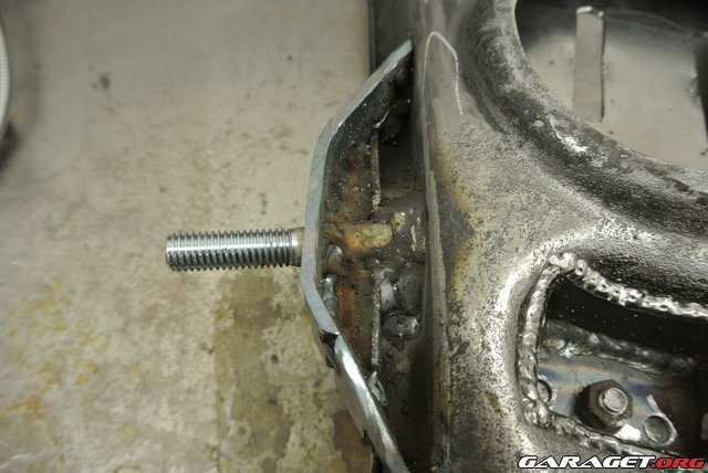

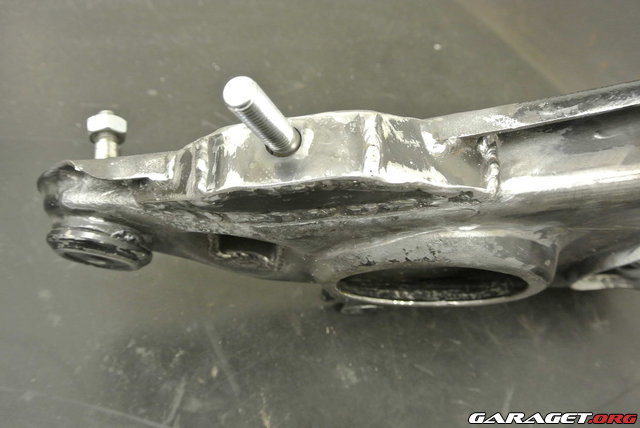

Hej igen! Här börjar det komma små updates titt som tätt nuförtiden! Återigen har jag pysslat lite med fästena till stötdämparna... Blir dock osäker på om jag är helt rätt ute, kanske har den här dagen gått till spillo med onödigt arbete.. Har iallafall gjort ett försök, och såhär ser det ut, inte världens vackraste direkt.
https://www1.garaget.org/gallery/images/123/122628/122628-893c8d3a40542e63e9bec8f0b2152d40.jpg
Fyllde lite med svets så bulten sitter.
https://www1.garaget.org/gallery/images/123/122628/122628-053f7512c302b3dae7924905ee8d79bd.jpg

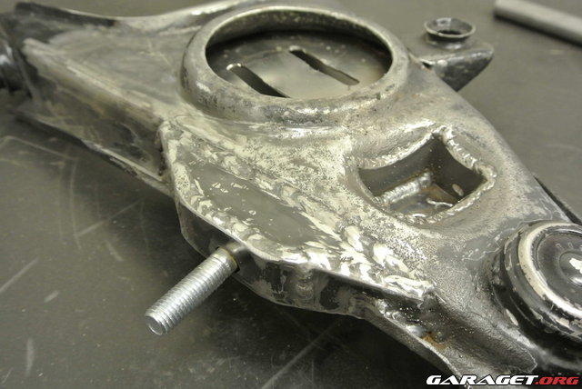

Började plåta in en slags box i 4mm plåt.
https://www1.garaget.org/gallery/images/123/122628/122628-f689bd646e2a80be60663fd30d7bf181.jpg
https://www1.garaget.org/gallery/images/123/122628/122628-1dcb3c986ed4961be34a82347548c6e0.jpg
Här är boxen klar.
https://www1.garaget.org/gallery/images/123/122628/122628-d7d032651990b6739d58c097cf576e5c.jpg
https://www1.garaget.org/gallery/images/123/122628/122628-89dc86888a16def45e11078765e4426e.jpg
https://www1.garaget.org/gallery/images/123/122628/122628-0a4b1bf503f3bda822e0e0ce35482893.jpg
Senast redigerat av Paulit (3 januari 2015)

Lägg en riktigt svets runt bulten på utsidan så du ej har glipan där. Dels kommer det se bättre ut och dels blir det starkare. Annars ser det riktigt bra ut smile

Tror nog det håller, även om det känns som att en ordentlig stöt är tillräckligt för att bulten inte ska vilja vara med längre. Men eftersom du ska köra luftfjädring så tar väl bälgarna upp det mesta av krafterna? smile
Det verkar å andra sidan vara svårt att placera stötdämparen så att man får två fixpunkter pga bälgen.

Vill du göra det ännu stadigare kan du ju göra ett plattjärn eller nåt som sitter utanför stötdämparen på bulten och sen bultas i bärarmen på antingen en eller båda sidor om stötdämparen

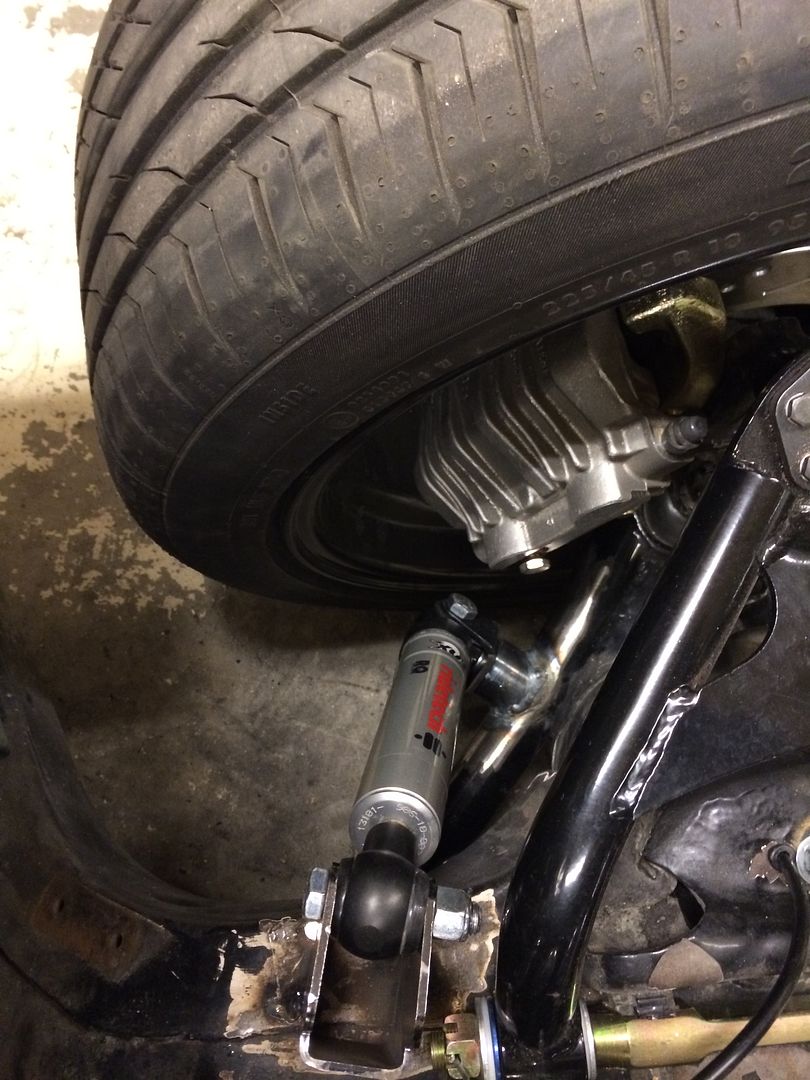

Jag har gjort mina fästen med samma princip, lite annan lösning bara.

Jag har funderat på detta lite, och tycker Mangalorangas modell förstås ser och säkert är hållbarare. Provar dock mitt skit först, skulle det inte hålla, så kan jag ju alltid kapa bort min bult och byta ut det till två öron istället, som sitter fast i min förstärkning. Tror det blir rätt hållbart också, plus att det inte är nån större deal att få dit..

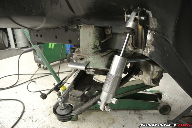

Håller på lite och pysslar idag med!
Har testat länkarmarna och det verkar funka bra. Har även rivit ur motorn och tagit loss framvagnsbalken för lite kompletterande jobb på den. Det resulterade i att jag fick lite merjobb jag inte hade räknat med. Skickar upp lite bilder ikväll när jag är klar för dagen, är bara inne och lagar mat just nu..

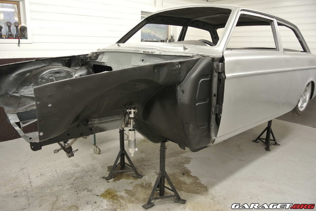

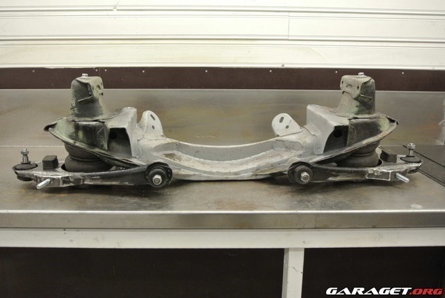

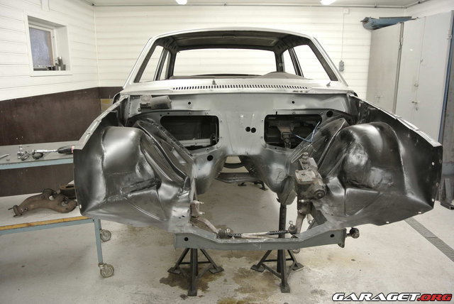

Jahapp! En liten update igen, fortfarande denna framvagn, känns som jag aldrig blir klar..
Rensade bilen på motor och framvagn som sagt, vad tomt det blev!
https://www1.garaget.org/gallery/images/123/122628/122628-42a8aa100fefe5ffac7fdc2faf5d50d2.jpg
https://www1.garaget.org/gallery/images/123/122628/122628-17cac1556c25ad8f00bfeafed25b68e5.jpg

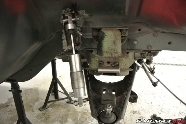

Fixade till stötdämparfästet på den andra länkarmen, så nu är det klart iallafall. Nu anser jag att de är helt klara, skönt.
https://www1.garaget.org/gallery/images/123/122628/122628-e4b50d3544578683d49272ecf298970a.jpg

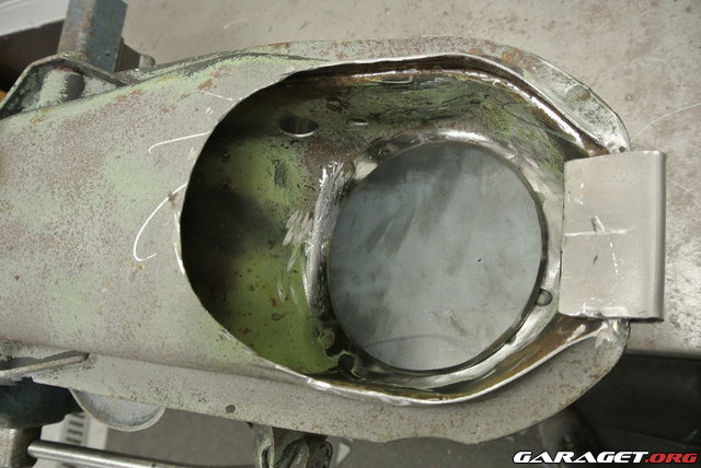

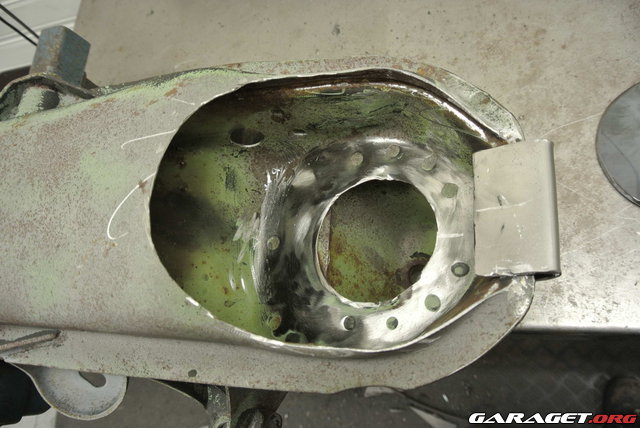

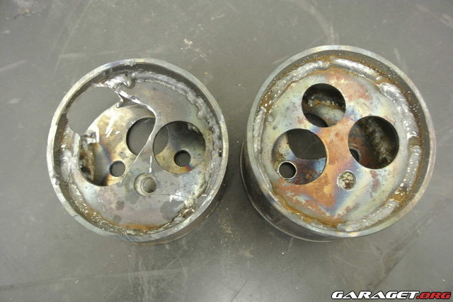

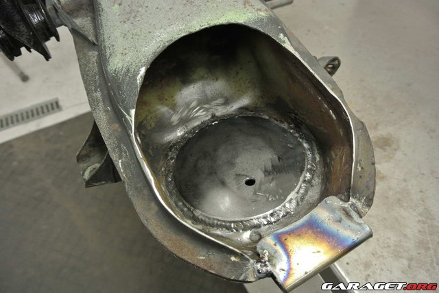

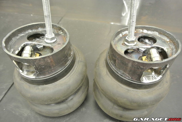

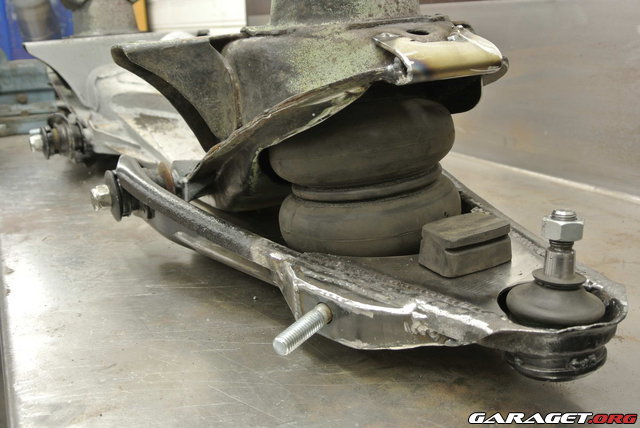

Sedan gick jag på framvagnen. Behövde förstärka upp ovanför luftbälgen, och det blev såhär:
https://www1.garaget.org/gallery/images/123/122628/122628-7cc1968d3c575854297965f3c8ca0f03.jpg
Slipa rent först.
https://www1.garaget.org/gallery/images/123/122628/122628-6db09bc5202dc0fd6c58c692335669ec.jpg

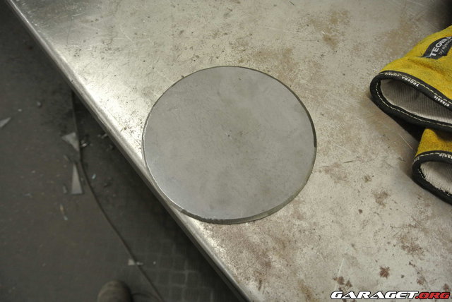

Sedan kapa ut en platta.
https://www1.garaget.org/gallery/images/123/122628/122628-dab66d118985cbbd35217ef9da4e7422.jpg
Där hamnar den.
https://www1.garaget.org/gallery/images/123/122628/122628-91de6dcaebdcc42181651c9826370703.jpg

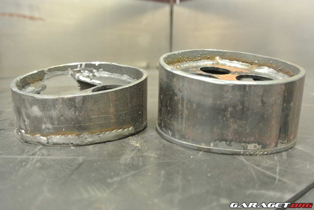

Och svetsa. Klart. Sedan repetera på andra sidan. Även det klart.

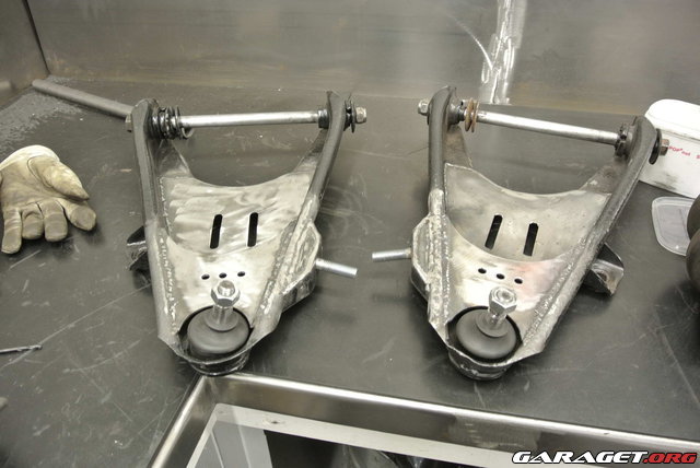

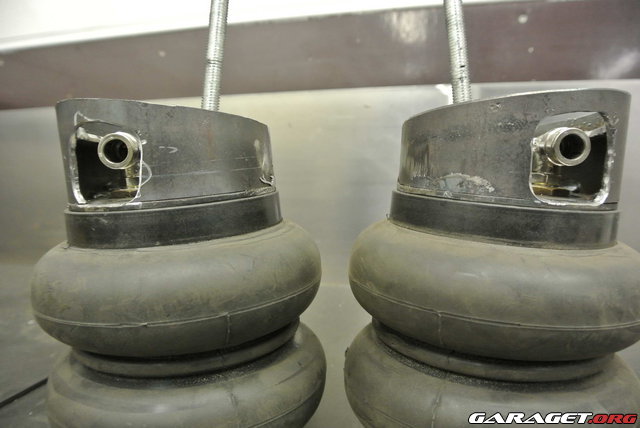

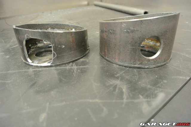

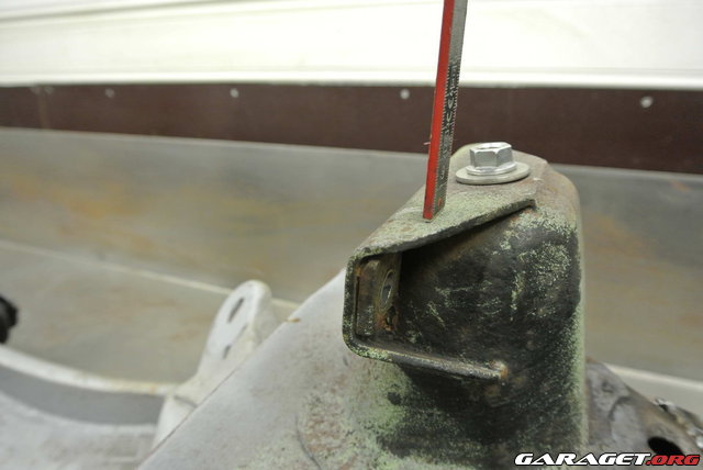

Vad jag hade hoppats på när jag svetsade dit plattorna var att jag hade spelmån kvar på bälgarna, men NEJ! Något pucko har ju byggt allt på marginalen! Då var det bara för det puckot att börja kapa fästena till bälgarna istället.. Tråkigt men behövligt. Såhär blev det:
https://www1.garaget.org/gallery/images/123/122628/122628-3df112dd22998407a19e6101719ca581.jpg
Den gamla till höger, den nykapade till vänster.
Och bara för att jag kapade dem 10 mm så fick inte luftnippeln plats längre, så det blev till att porta upp hålen lite:
https://www1.garaget.org/gallery/images/123/122628/122628-ed5fea47c09ca40963449286d81ff88c.jpg
https://www1.garaget.org/gallery/images/123/122628/122628-4b8d81721d9d242ecf4a75cf4c1765b0.jpg
https://www1.garaget.org/gallery/images/123/122628/122628-557b25f2290d4f969182809f72a539d6.jpg
https://www1.garaget.org/gallery/images/123/122628/122628-d5014bf84fefad6dd813a13271291f07.jpg
Jaja, merjobb, men det gick ju bra ändå. Såhär blev det iallafall:
https://www1.garaget.org/gallery/images/123/122628/122628-cb9ad17a927bfa1fa3802cd3800fcb3e.jpg
https://www1.garaget.org/gallery/images/123/122628/122628-2b21b9085c4d19799aef63635ed475d1.jpg
