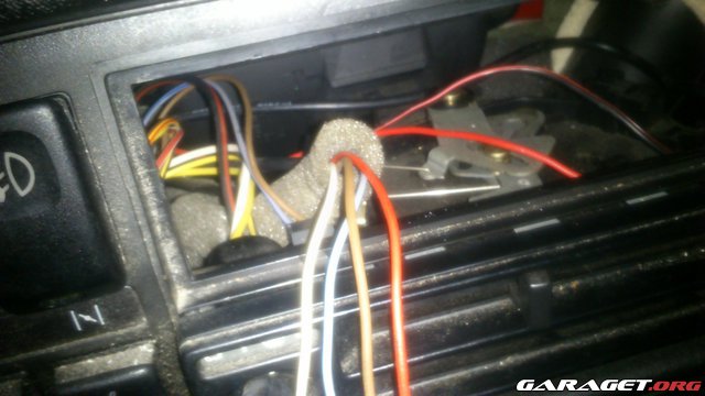

har skaffat en vw golf mk2 87 som jag tänkte installera stereo i. och det finns en röd, brun, blåvit, vit kabel, vilken kabel gör vad?
372 Inlägg
25 oktober 2013
Det var inte mycket att gå på. Sitter det inga kontakter alls innanför?
Ta ett kort och visa kanske?

Bild 1

Jag har en golf mk2 som jag nyss kopplat in stereo i o jag annvände brun som jord o röd som plus. Dom andra behövs inte.

Röd      -  Konstantplus
Brun     - Minus
Grå/blå - Belysningsplus
Vit       -  Hastighetssignal (borde vara Vit/blå)

hur ska jag skarva då? har 2 gröna kablar, 2 vita, 2 grå,2 lila, en röd, gul , svart.

Högtalare
VF+ Vit
VF- Vit/svart
HF+ Grå
HF- Grå/svart
VB+ Grön
VB- Grön/svart
HB+ Lila
HB- Lila/svart
Ström
Gul kabel och röd kabel Konstantplus
Svart kabel Minus

såg att jag har två kablar en röd och svart som går till alla högtalare i bilen vilka kablar ska jag skarva i hop dom med?
