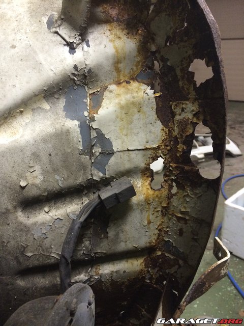

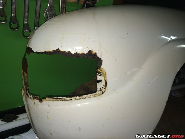

Så har äntligen fått lite tid i garaget igen.
Höger skärmen var en aning sämre än väntat. smile
https://www1.garaget.org/gallery/images/4/3480/3480-064fb9a8c102316633232b06cc9292e8.jpg
Men har ju en ny så sak samma.

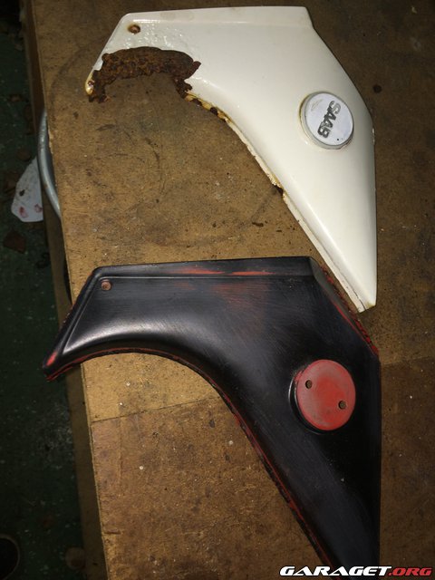

Och så åkte det dåliga elefantörat av. Bara slipa och måla det nya med.
https://www1.garaget.org/gallery/images/4/3480/3480-90ef490393396950225a64878194d4b5.jpg

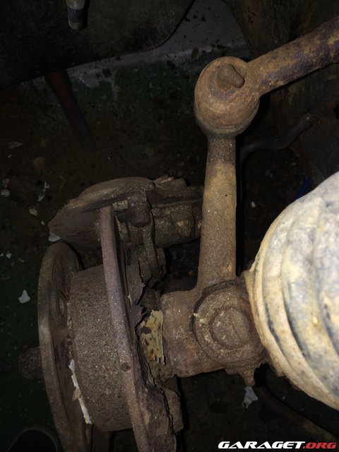

Men dagens stora höjdpunkt var nog att bromsnipplar på båda sidor fram släppte... smile
Kan man inte tro när man ser dom.
https://www1.garaget.org/gallery/images/4/3480/3480-3690e3c5965cfbc5659ca53b160d9419.jpg
Så nästa vända får vi se va bilen bjuder på för nya överraskningar.

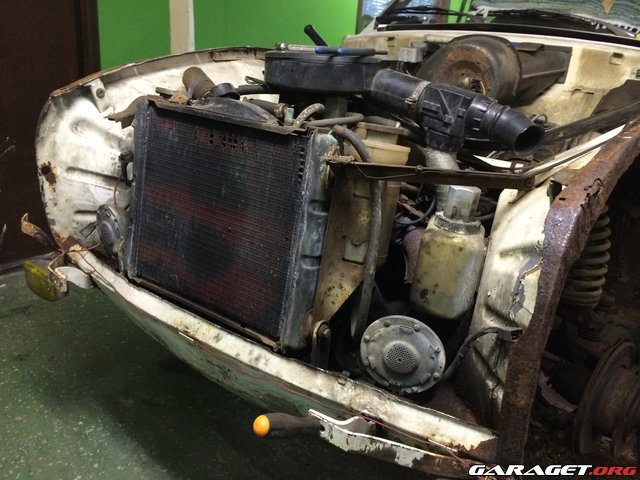

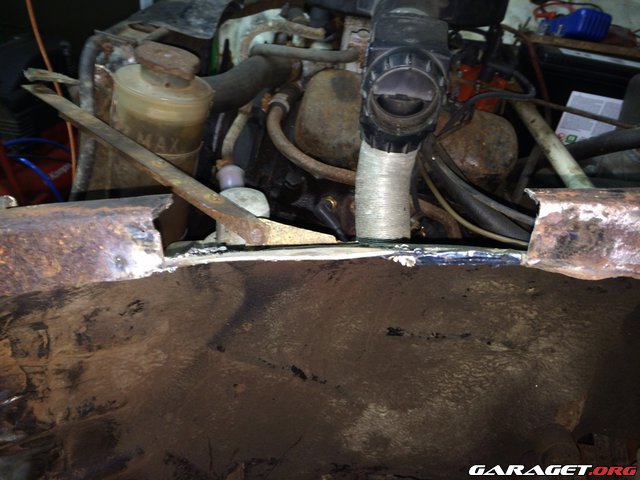

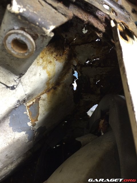

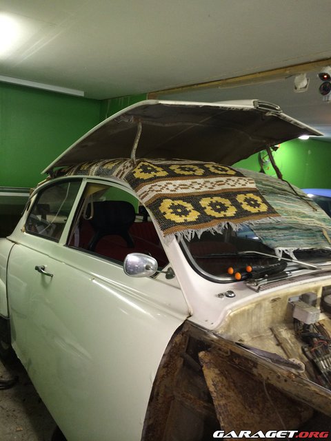

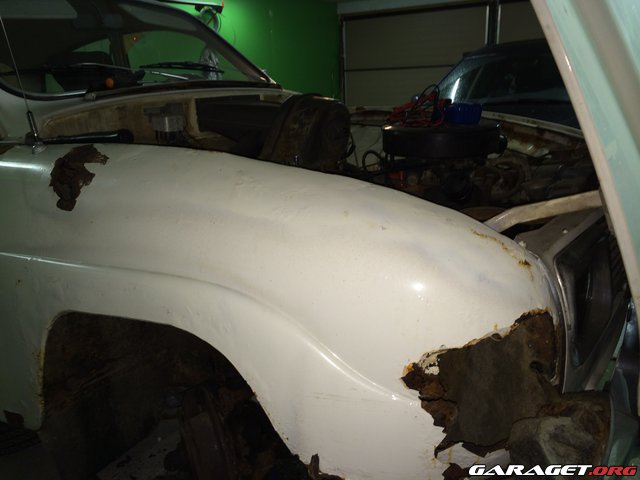

Ja då var det dax igen.
Fick mig återigen en överraskning.
Har ju hela tiden trott att vänster fram var den sidan som klarat sig bäst..... hmm
Men fick syn på detta när huven hade åkt av
https://www1.garaget.org/gallery/images/4/3480/3480-b9ab1c3c3c27f6281e42d23f6716151b.jpg
Skärmen går nog att lappa ihop igen
https://www1.garaget.org/gallery/images/4/3480/3480-80e159331a6bac65d0bed86e308f16f8.jpg
Så då va de lika bra att strippa bilen och kolla noggrannare,
https://www1.garaget.org/gallery/images/4/3480/3480-bbd537f1ecf2a3885c6e526bf1dba92e.jpg

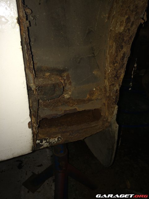

Och då visar det sig att någon någongång har bytt front vänster fram men kanske inte vart så noga...
https://www1.garaget.org/gallery/images/4/3480/3480-b7d355f4bfae7e4eebbf5989b2d98964.jpg
https://www1.garaget.org/gallery/images/4/3480/3480-4440bb731754e1ff013e656ba31fa65a.jpg
Likaså innerskärm va typ borta och även plåten som sitter till fästena till dörren va inte så kul. Så nu blir det att skära ut och svetsa nytt.
https://www1.garaget.org/gallery/images/4/3480/3480-001938e7f43cb94a378deceba28313b1.jpg
Inte svetsat på 15 år, Så får väll se hur detta blir. smile
Finns ju spackel som tur e också... lol

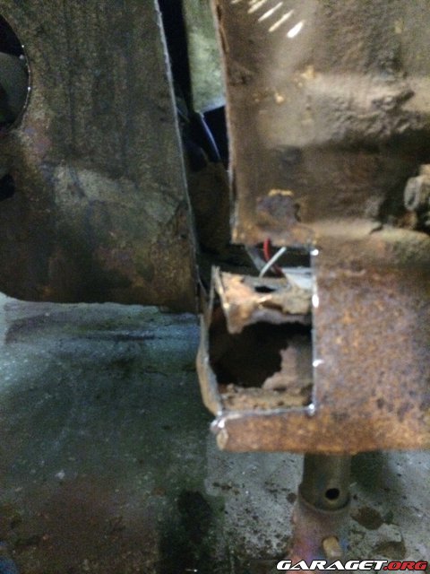

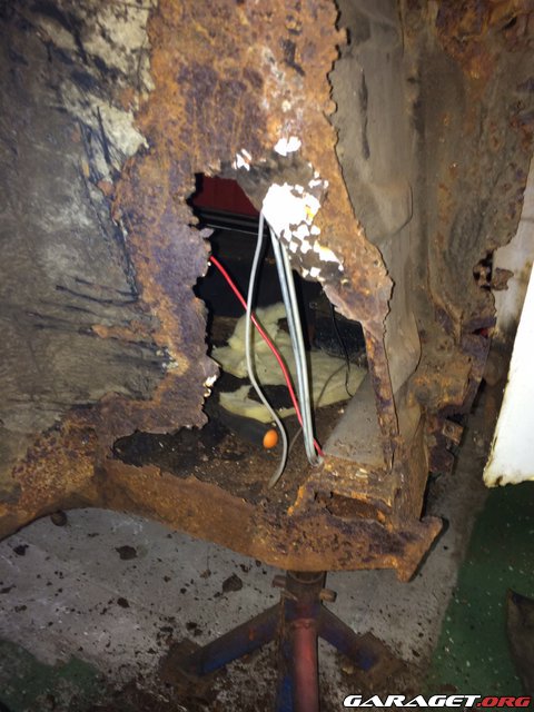

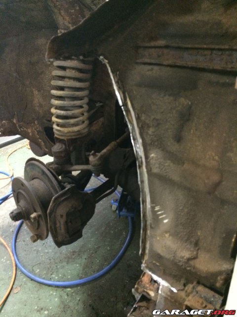

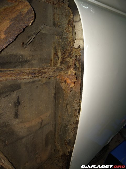

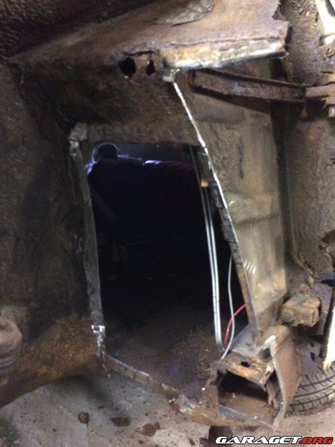

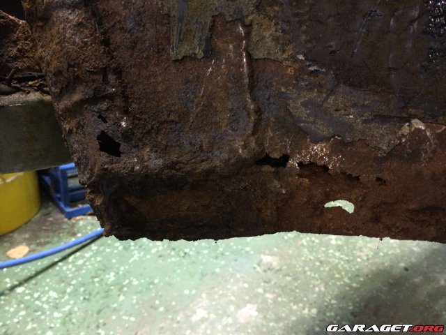

Och överraskningarna fortsätter. Trodde det var lite rost i innerskärm.
https://www1.garaget.org/gallery/images/4/3480/3480-2fdbf0986ebc2149f4a3fde7bce93e46.jpg
https://www1.garaget.org/gallery/images/4/3480/3480-216ff5e344235d64e315d5e9911a8bb1.jpg
Suck.. Ja ja  skära skära skära. Hoppas de lugnar sig nu.. Lite uppgiven...........
Fick iallafall testat svetsen lite.. Inte svetsat på 15 år så ha inga höga krav på mig.. smile
https://www1.garaget.org/gallery/images/4/3480/3480-b9ece6bb822a49c3b9932ea6625ee705.jpg
https://www1.garaget.org/gallery/images/4/3480/3480-ad0b028753e15e22c5b25240392dd9e0.jpg

OOOOPSI.... ja detta såg ju ut att vara lite mer än lite, men se det positivt, du blir bra på att svetsa... lycka till!
1 049 Inlägg
26 januari 2014
Ser bra ut! Inte alltid lätt att fixa en bra smälta mellan gammal tunn oxiderad plåt och ny fräsh. ta en bit i taget så är du snart där.

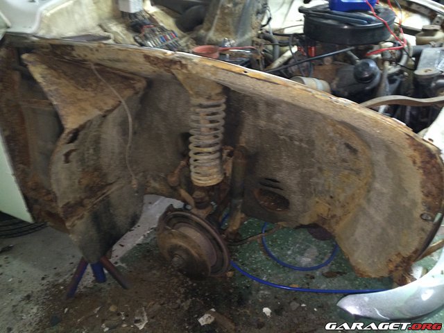

8 februari 2014

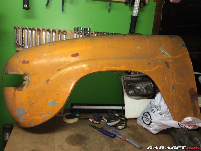

Så där. Fått lite tid i garaget emellan sändningarna från svenska rallyt.
Skära och slipa på schemat idag.
https://www1.garaget.org/gallery/images/4/3480/3480-cb9597f98cb1d2a036feb89d8e08dfab.jpg
https://www1.garaget.org/gallery/images/4/3480/3480-45dbad3c566d3c403dfa370ba31f538e.jpg
https://www1.garaget.org/gallery/images/4/3480/3480-8cf3240299930de26b963aee6157c210.jpg
Snart dax att få börja lappa ihop den lilla stackarn igen.. cool

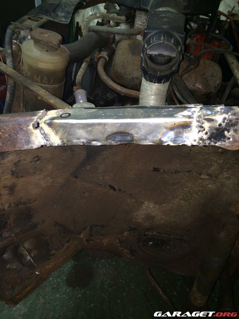

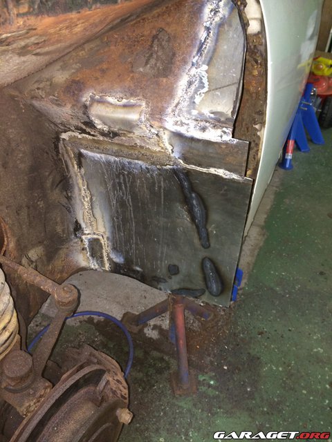

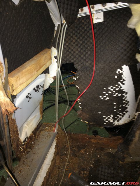

Fått lite tid i garaget. Lördagen ägnades åt svets och slip.
Jävligt gött att slippa se ett hål in i bilen,
https://www1.garaget.org/gallery/images/4/3480/3480-b630131a058424eb3136a6be09b090e3.jpg

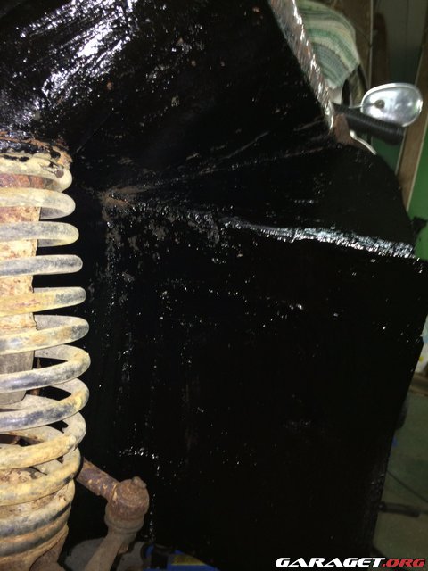

Så då blev de att klena lite på de ny svetsade. Efter lite slipande.
Orka inte mer idag så detta får bli lager ett.
https://www1.garaget.org/gallery/images/4/3480/3480-290fafe03fc060617bfd0e1ab6980026.jpg

volvo_Tobias skrev:
Målade du inte på nån rostskyddsfärg på plåtarna innan rostskyddsmassan? Ser bra ut annars det här smile
Jodå men är inte alltid kameran får med det jag gör av någon anledning. smile
