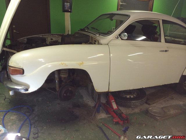

Tänkte ja skulle lägga upp lite bilder allteftersom de händer lite me Gammelsaaben.
Inskaffades för att ha att åka me i sommar så steg ett är att få den igenom besiktning.

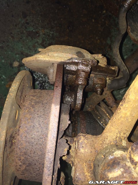

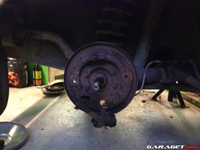

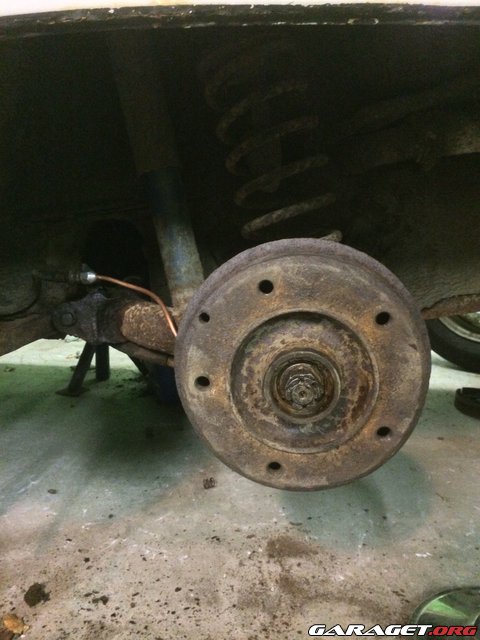

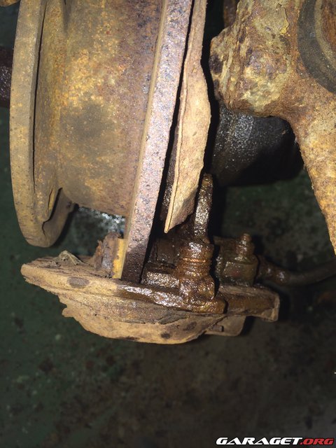

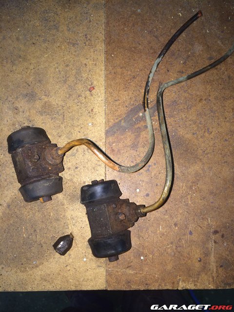

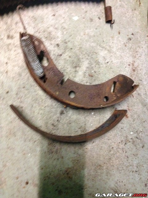

Hissat upp och kollat bromsar. Hjulcylindrar sitter tok fast så de blir nya och då passar vi ju givetvis på att byta ut allt.. smile
https://www1.garaget.org/gallery/images/4/3480/3480-e6d82581abe5f0719657305407949ad4.jpg
Lika dåligt på denna sidan
https://www1.garaget.org/gallery/images/4/3480/3480-8edecd780e36fa2975d78db10db2cb40.jpg

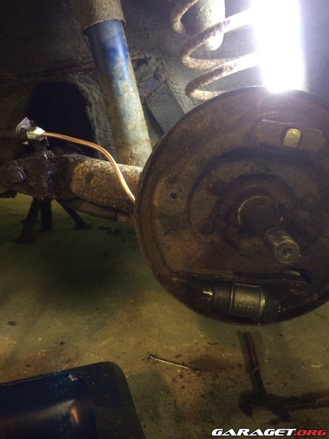

Va kanske dax. smile
https://www1.garaget.org/gallery/images/4/3480/3480-c1e5eab7d5ec4cd7164fe2a6931bf1d0.jpg

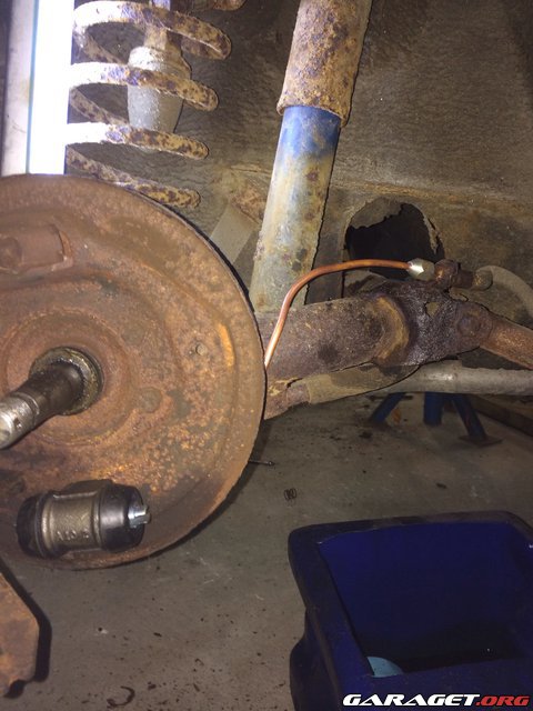

Ja bromsröret sitter som fast gjutet i cylindern. Å tog i gjorde vi
https://www1.garaget.org/gallery/images/4/3480/3480-cf2e38bd44252ad04439480c512cea7d.jpg

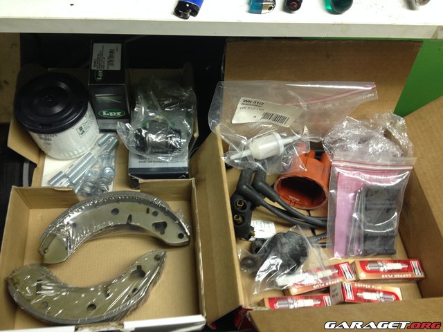

Det är tur att tradera finns..
Hittade ett bra paket för en helt klart rimlig slant. Dock hörde inte backarna till.
https://www1.garaget.org/gallery/images/4/3480/3480-9702905575e395ecaa7044cabb753a91.jpg
Kanske inte va nödvändigt att byta att byta men har man nya så..
https://www1.garaget.org/gallery/images/4/3480/3480-800f3a114b30728cd7275c44fe3528fb.jpg
https://www1.garaget.org/gallery/images/4/3480/3480-a6082de74b87e7b7d23b3ab2377d6de6.jpg

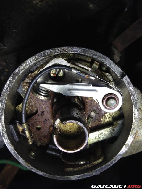

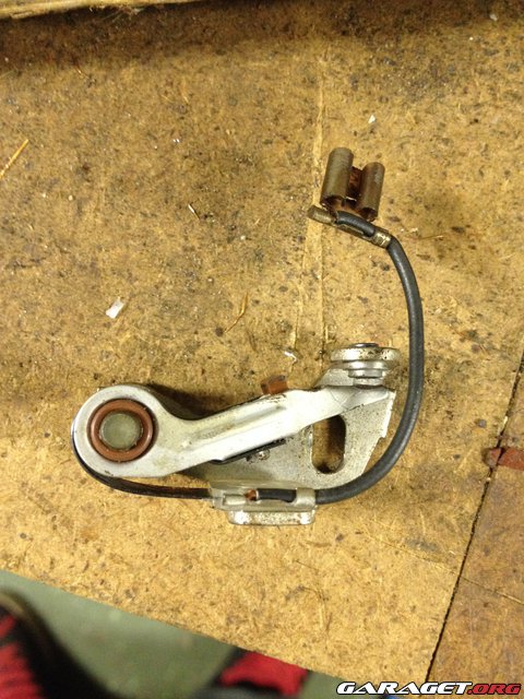

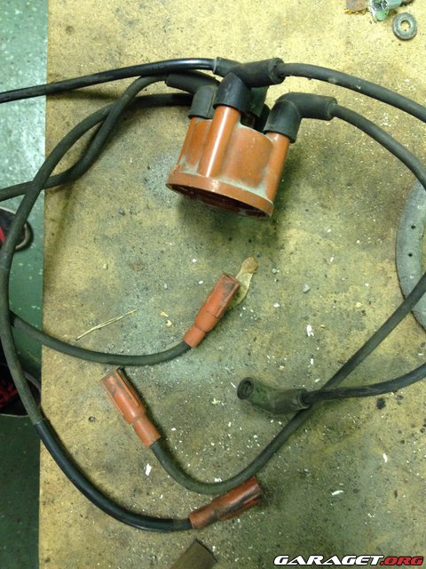

Sedan va de ju lika bra att ta fördelare och tändkablar me.
https://www1.garaget.org/gallery/images/4/3480/3480-b0b8043c03f32ebda6e8e885e1b63ad3.jpg

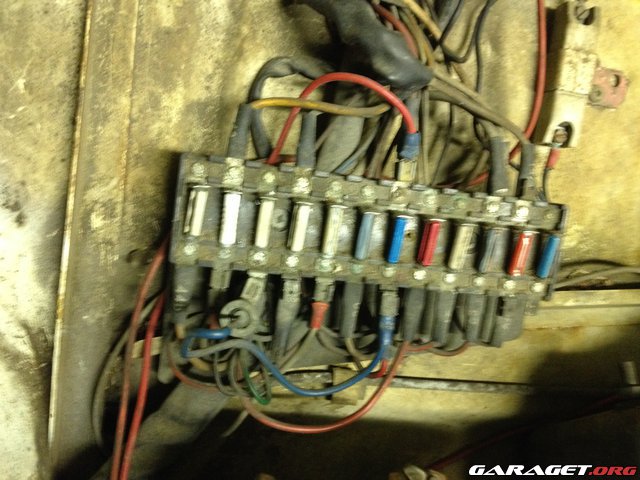

Och så va de ju detta med elen. Inte mycket men tillräckligt för att jävlas. Funkar lite som de vill. Ibland lyser allt som de ska för att senare bara lysa lite här och var. Jaja de får vi ta efter bromsarna.

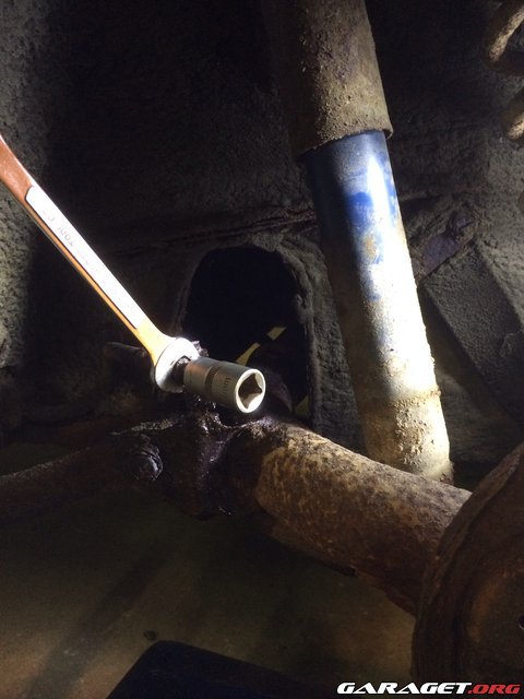

Så där. Äntligen fått lite tid i garaget igen.

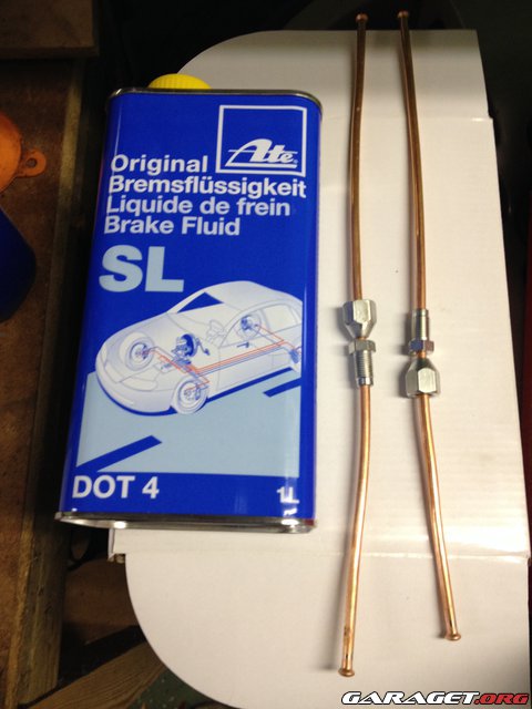

Ja då var det ju detta me att lossa gamla bromsrör. Men klippa röret och på me hylsa e grejer de
https://www1.garaget.org/gallery/images/4/3480/3480-33ea8ebf52408e55298730ce015d2a44.jpg
Sen va de ju bara att skruva dit det nya med cylinder.
https://www1.garaget.org/gallery/images/4/3480/3480-5202095305b2ac03bfa02860b621dfe0.jpg

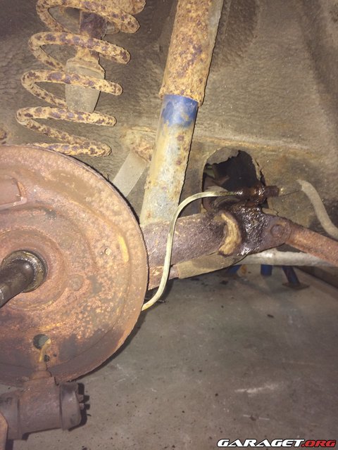

Sen va de ju dax för höger sida.. Syns inte så bra på bilden men fan i helvete va kasst de va där.
https://www1.garaget.org/gallery/images/4/3480/3480-4fa16c96ba85a37e3bb953e1ab37cfdb.jpg

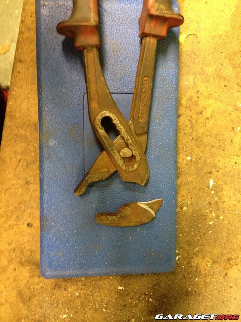

Men skam den som ger sig. Polygrip och en massa vilja och så va den sidan klar me.
https://www1.garaget.org/gallery/images/4/3480/3480-4ff8053e07e70917759582de04a10cc3.jpg
Ja lufta dessa om de funkat hade nog vart på gränsen till det omöjliga
https://www1.garaget.org/gallery/images/4/3480/3480-8c95a579981a166136dd1eb30722f697.jpg
Vidare montering kommer. Tanten vrålade åter igen om att maten e klar. smile
Och hemskt kul att ni följer.. Kommentera gärna med ris och ros.. smile

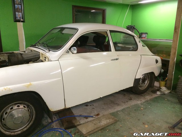

Så vart länge sen jag hade lite tid till övers men nu blev de en sväng ut i garaget igen.
Fick äntligen plockat ner baken på hjulen igen.
https://www1.garaget.org/gallery/images/4/3480/3480-f344a2bf1a55512be8d4c99875a516a3.jpg
Å då åker nosen upp.
https://www1.garaget.org/gallery/images/4/3480/3480-520a086a840cb94ca5d4c6d897d1ade7.jpg

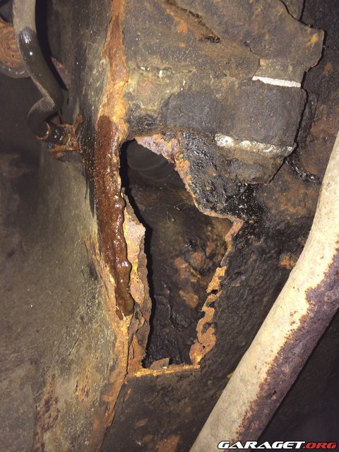

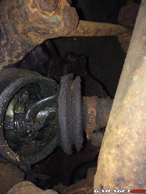

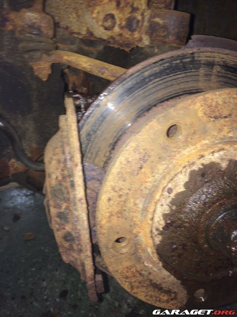

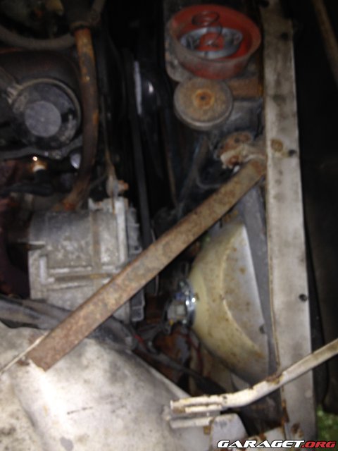

Såg väll ut som väntat men med några små överraskningar.
https://www1.garaget.org/gallery/images/4/3480/3480-a0a08108f222350dbe348b7d2e4d271c.jpg
https://www1.garaget.org/gallery/images/4/3480/3480-749bdaddb9838e28b35102ced02c292c.jpg
https://www1.garaget.org/gallery/images/4/3480/3480-ab081b7a22efbdd03c33cfa49e0e44a2.jpg
Glädjande ändå att det fortfarande fanns lite luft nippel kvar i denna änden..
https://www1.garaget.org/gallery/images/4/3480/3480-a591a62e334b3856e2c9c3a2f1a600ff.jpg
https://www1.garaget.org/gallery/images/4/3480/3480-075fca5122272753517c283582d4a44d.jpg

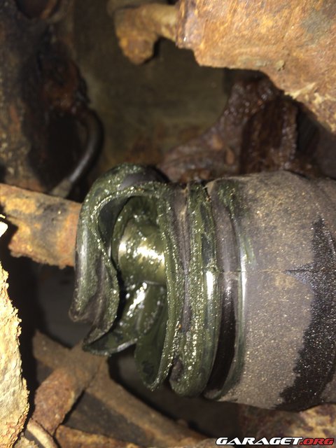

Bilen hade en bra att veta på förra besiktningen på en drivknutsdamask. Tror den ökat i anmärknings grad och smittat till andra sidan med. Den "minst" trasiga var den med bra att veta
https://www1.garaget.org/gallery/images/4/3480/3480-e7623995c299fe283f00ddb9ce84cca0.jpg
https://www1.garaget.org/gallery/images/4/3480/3480-1de6bea009910c96672dee83f8b6ecc2.jpg
Så nu blir det att handla lite nya prylar igen...
På återseende till nästa vända..

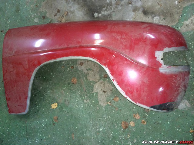

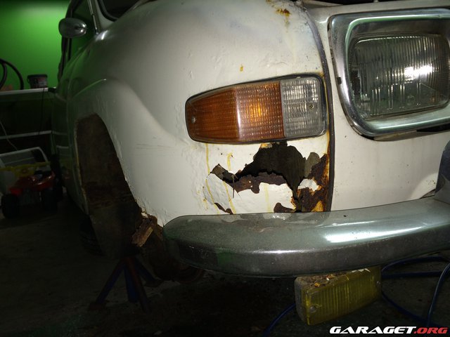

Höger framskärm har sett lite mysko ut men inte vågat röra den innan jag vetat om jag hade en ny.
Men nu kom den en ny. (Som tur va)
https://www1.garaget.org/gallery/images/4/3480/3480-ec2eeccfc7793f2c6f19362bd1f32690.jpg
Jag lade handen på och den fortsatte igenom..... Bara färgen som höll ihop. Likadant på ovansidan märkte jag senare. Någon som "lagat" den där tidigare. Fanns ingen plåt alls..
Och den nya¨
https://www1.garaget.org/gallery/images/4/3480/3480-c95f9e84e622ba446d1f80db9fd86f9e.jpg

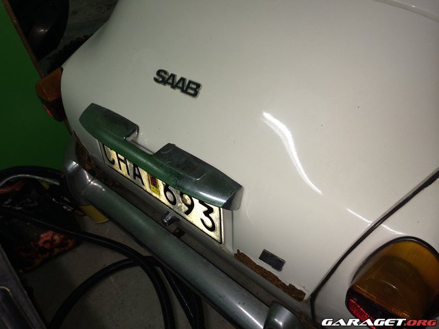

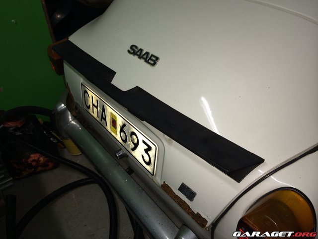

Sen råkade jag få med en "bak spoiler" för hela 6kr men vet ej hur jag ska göra... Ris eller ros emottages..
Orginal
https://www1.garaget.org/gallery/images/4/3480/3480-0d4dc616f2e1dba7919dd6ad068bd8ed.jpg
Spoiler
https://www1.garaget.org/gallery/images/4/3480/3480-7b213756b81751c858becc1babe51354.jpg
Ja jag vet att luckan e rostig.. smile
På återseende snart igen.
1 049 Inlägg
25 december 2013
Om min bil, bakluckan orginal.
