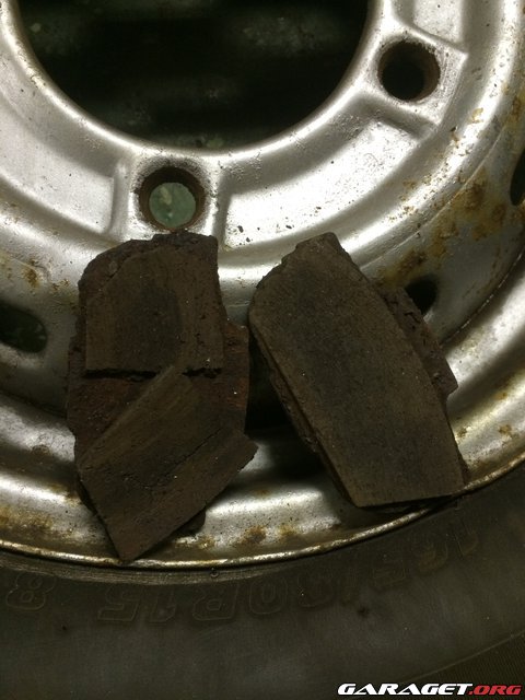

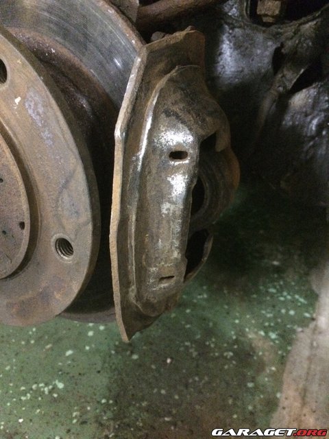

Hörde i slutet av sommaren att det närmade sig för ett bromsbyte ifram så plockade idag ner bromsarna ifram.
Jodå de va allt dags.
https://www1.garaget.org/gallery/images/4/3480/3480-ab9b9f6a2720588acb9bb8e02660aeb3.jpg
Var lika slitna på båda sidor och kolvar gled tillbaka i båda oken. Sånt tycker jag om.
Så passade på att slipa av oken lite snabbt nu så ska de få lite färg senare. Inga belägg hemma än heller för den delen.
https://www1.garaget.org/gallery/images/4/3480/3480-cad617e0ddeec3a9f045536a797538ca.jpg
Skulle ändå motionera oken tänkte ja.,. Då kom överraskningen. Vänster ok rör sig inte... Vafan. Började lufta och luft fanns de´gott om. Men den vill inte ta slut,, Efter lite funderande så kom jag fram till att packningen i huvudcylindern till den ena kretsen har gett sig.. Ja då blir det att beställa nya då och renovera den me. Alltid e de nått.

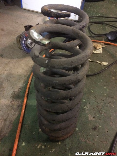

Men har ju fått skaffat några sänkfjädrar från en og900 med som ska putsas till och hamna ifram på 96:an. Blev lite stötig med kapade org så får testa denna varianten

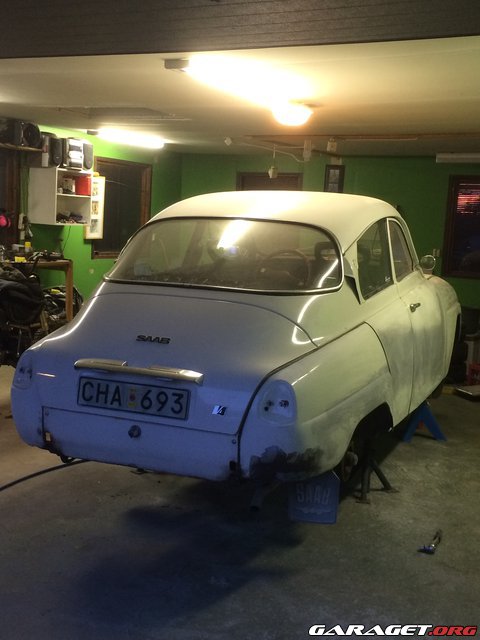

Vart ute i garaget en sväng igen.

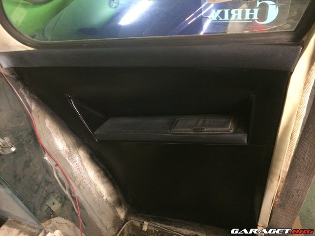

Tänkte att när bromsarna ändå ska bytas så kan ju oken få se lite roligare ut.
https://www1.garaget.org/gallery/images/4/3480/3480-edb69769c3864f28bc8bd48bf9db1fd0.jpg

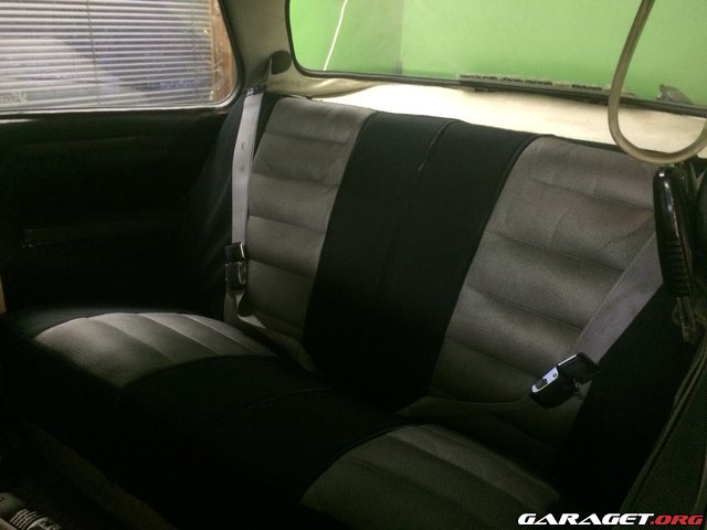

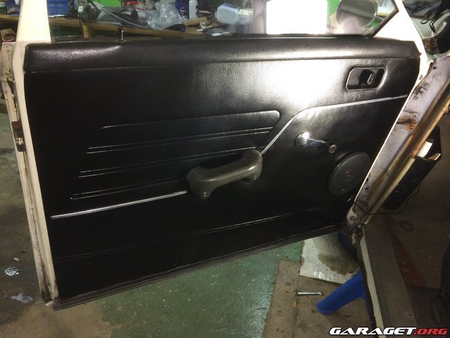

Och sen så har ju inredningen fått stryk genom åren av bla sol och mögel innan jag köpte bilen.
Så alla orginal fantaster får blunda nu...
Innan.. Ser ännu tråkigare ut på riktgt.
https://www1.garaget.org/gallery/images/4/3480/3480-060897c5ca55e9f9f1bf51b2ffebf623.jpg
Efter..
https://www1.garaget.org/gallery/images/4/3480/3480-fd48343b0a3ee337cb0e2ef17a2b7b14.jpg
https://www1.garaget.org/gallery/images/4/3480/3480-5db57e0f31fa45f336a06dcc970dddf2.jpg
Ska på med lite klädsel på säten med sen ska dom in med. Kommer bilder på det sen..

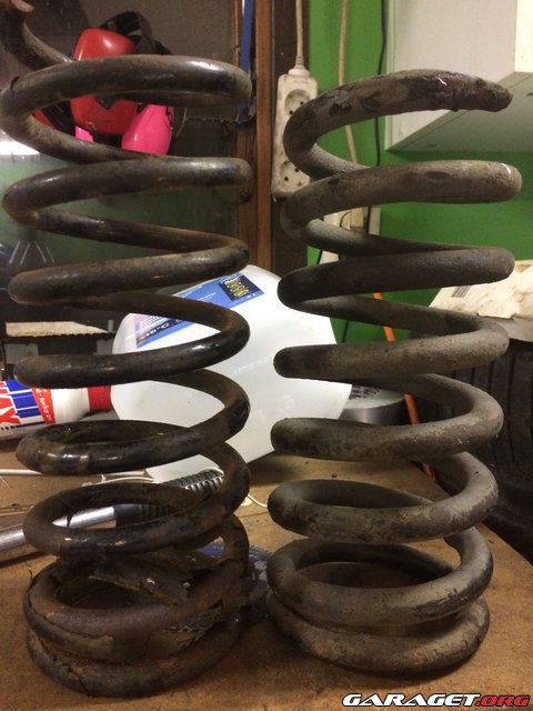

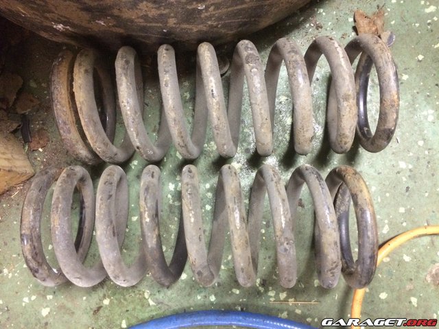

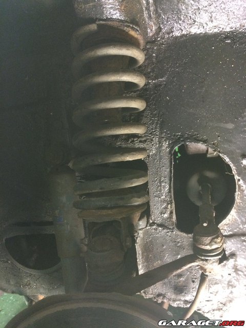

Fick spenderat lite tid i garaget igen, nu åkte 900 fjädrarna på.
Tillputsade och klara.
https://www1.garaget.org/gallery/images/4/3480/3480-b7acba0d4e059521a5a28956f138e0a5.jpg
Lite skillnad på org och dessa i tjocklek.
https://www1.garaget.org/gallery/images/4/3480/3480-552d38452f278fac2ce2671cd9f557c2.jpg
Såja.. på plats.
https://www1.garaget.org/gallery/images/4/3480/3480-3df918bba5fdb6f56d591e4e147b026e.jpg

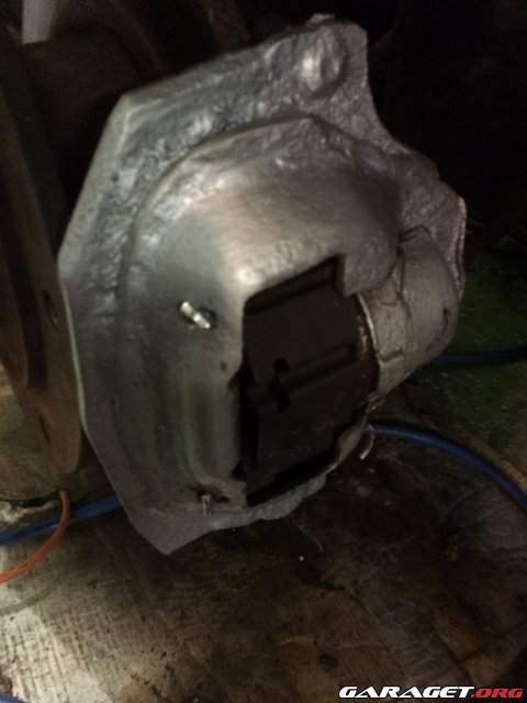

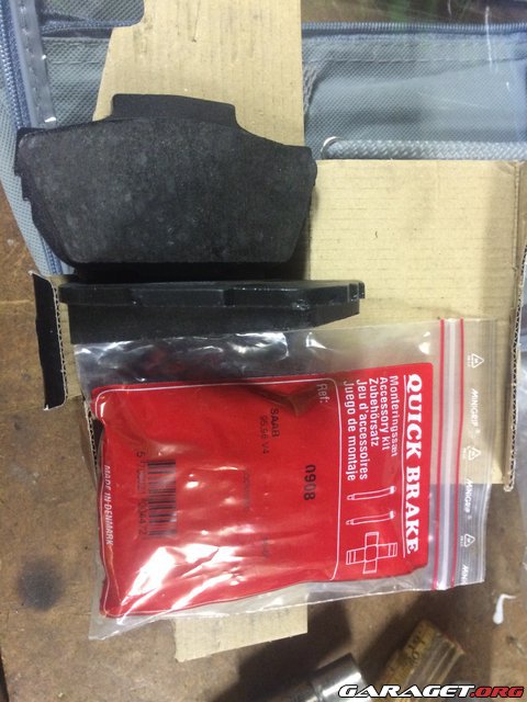

Sen var det dax att montera dit de nya beläggen.
https://www1.garaget.org/gallery/images/4/3480/3480-f8c0a2ec821314f59944260bbb2e226a.jpg
https://www1.garaget.org/gallery/images/4/3480/3480-a82fa8dc63238f40c145c120a0bcf1fc.jpg

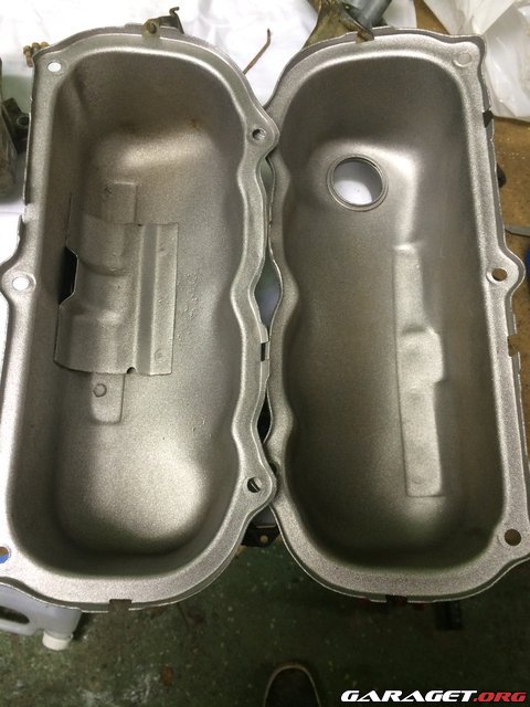

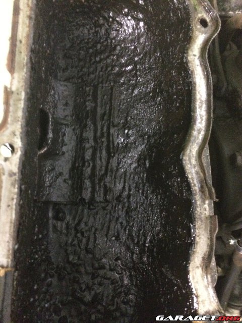

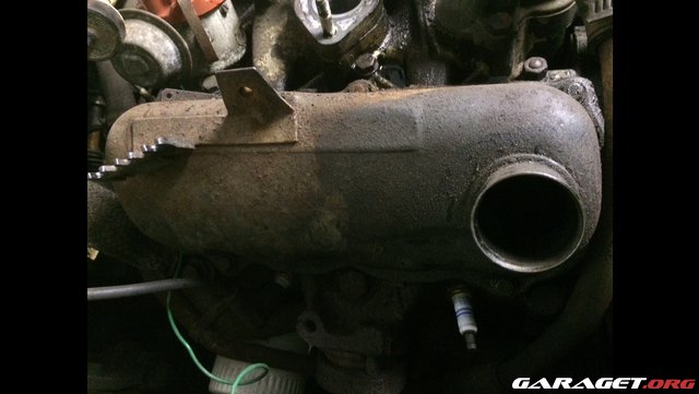

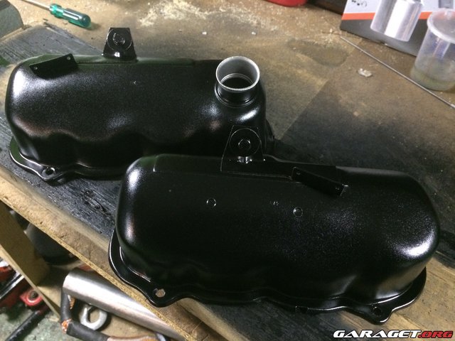

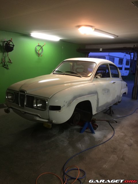

Så då vart dagen kommen och ventiler skulle ställas in..
Plockade av ventil kåporna och kom fram till att så vill jag inte att de ska se ut.
https://www1.garaget.org/gallery/images/4/3480/3480-cfa9dd8ad5648493688ce2afd5912e92.jpg
https://www1.garaget.org/gallery/images/4/3480/3480-12b51949802fb0c911f51960762855d4.jpg
Mycke gott i dom locken.
Så skickade me dom me polaren så han fick lite att göra på jobbet..
Blev lite skillnad
https://www1.garaget.org/gallery/images/4/3480/3480-5c92210c91647f89b958692445765f37.jpg
https://www1.garaget.org/gallery/images/4/3480/3480-93b4a48bf259740662fedff0a6d6b7d2.jpg
Sen lite färg på det..
https://www1.garaget.org/gallery/images/4/3480/3480-a213ba8c35e82083d02cc5f198acdffd.jpg
Tyckte de blev rätt fina ja..
Ventiler är ställda hoppas ja gjorde rätt men de ger sig till våren.. hmm

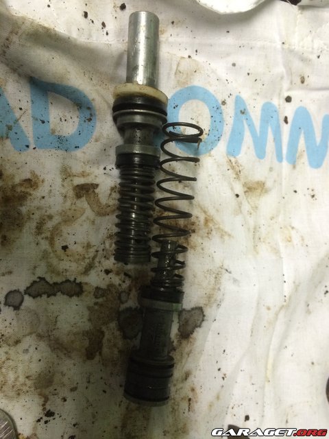

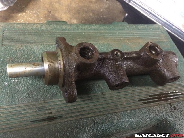

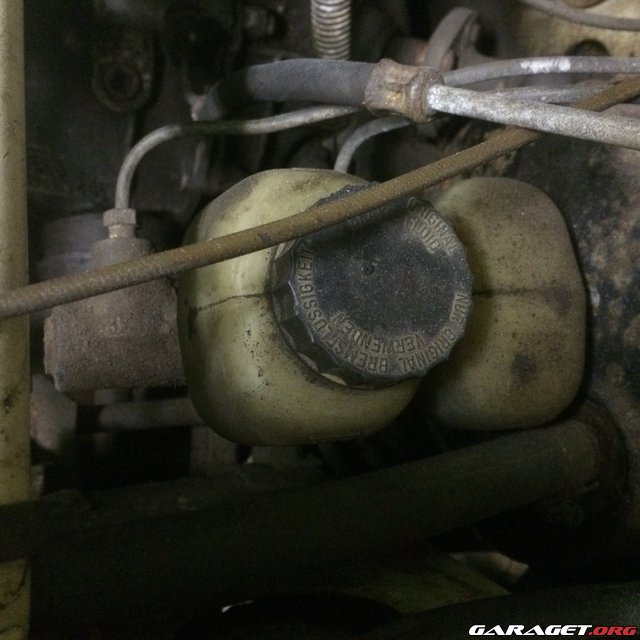

Har vart på jakt efter packningar till både förgasare och bromscylinder men nu börjar det närma sig slutet.
I väntan på förgasar packningar så plockade ja ner huvudbromscylindern.
https://www1.garaget.org/gallery/images/4/3480/3480-62dbf7360a9b769b43e59fd66438be0e.jpg
https://www1.garaget.org/gallery/images/4/3480/3480-f65e676d45cb133ce54df53787a86239.jpg
Så var det ju detta med att få isär den. Helvetes jävlar va den kolven satt..
Men tillslut så.
https://www1.garaget.org/gallery/images/4/3480/3480-6f4358addafd02b59482556b03bb7284.jpg

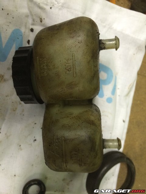

Men då har ja ju givetvis köpt fel packningar. Köpte några som var till min årsmodell och chassie nr. Men då sitter det tydligen cylinder från 71--> på. Inte Lockheed utan ATE.  Jaha. Bara å köpa en uppsättning till.
Så bromsar får vänta lite till då.
Får väll göra rent behållaren iallafall sålänge. Massa svart gojs där i..
https://www1.garaget.org/gallery/images/4/3480/3480-22cba344ecd73b89d04feb46982160b5.jpg

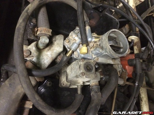

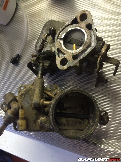

Men fick plockat ihop förgasaren iallafall..
Ska skaffa lite nya slangar men va bara tvungen att testa och se om den starta nu efter att jag vart i den och pillat och att inte ventilerna skramla värre än innan.
https://www1.garaget.org/gallery/images/4/3480/3480-b747493bf155b041daaa6e7efc183316.jpg
Den starta tillslut. Ventiler var lite tystare faktiskt.. smile
Ska bara justeras in men beöver som sagt byta lite slang innan dess..

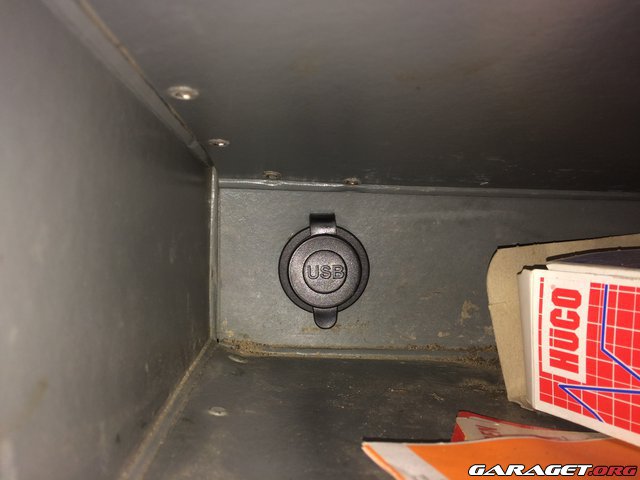

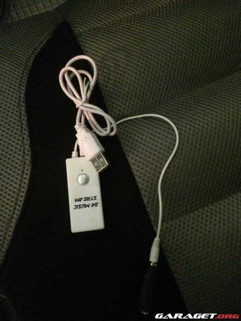

Fick även inhandlat en blåtandsadapter för ett tag sedan.
https://www1.garaget.org/gallery/images/4/3480/3480-1c67f27a94da47d7e2d04898accebf87.jpg
Å en sån kan man ju inte ha dinglandes i bilen.
Å ström ska den fan ha me. Då blir det att dra in kabel från  stereon och ström till handskfacket så slipper man se nått och hela stereon styrs från telefon.. Perfekt.. Kan även ladda mobilen där inne sen,
https://www1.garaget.org/gallery/images/4/3480/3480-fed97fa1fabcfd35879be0963bdcb2a8.jpg
Blått ljus blev de tydligen där inne med. Och givetvis är strömmen till usb uttaget kopplat via strömbrytare på instrumentpanelen.
[url=http://www.garaget.org/mypage/gallery_image.php?user=3480&image=2363323]https://www1.garaget.org/gallery/images/4/3480/3480-bbdf1c93e37bd7560a5588efe7208aa7.jpg[/url

Hej.
Nu var det ett tag sedan senaste uppdateringen.
Har inte haft tid att greja med bilder. tyvörr.
Men ska bjuda på några nu.

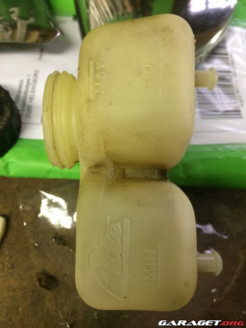

Fick ju iallafall gjort rent behållaren till bromsvätskan.
https://www1.garaget.org/gallery/images/4/3480/3480-1d6c8d53343fb14dfc0d90280cc61b69.jpg
Sen var det ju lite luftande och sånt tråkigt. Men givetvis så skulle även detta skita sig på sista hjulet.
Höger bak. Sprutade vätska åt alla håll. Bromsslangen kass,
Jaja åka och köpa en sån. Sen var det dax.
Ta ner den på marken igen.
Fick ju ta en provtur med och se så allt funka.
https://www1.garaget.org/gallery/images/4/3480/3480-a76c322ae4f7455cf766c046392c34d7.jpg

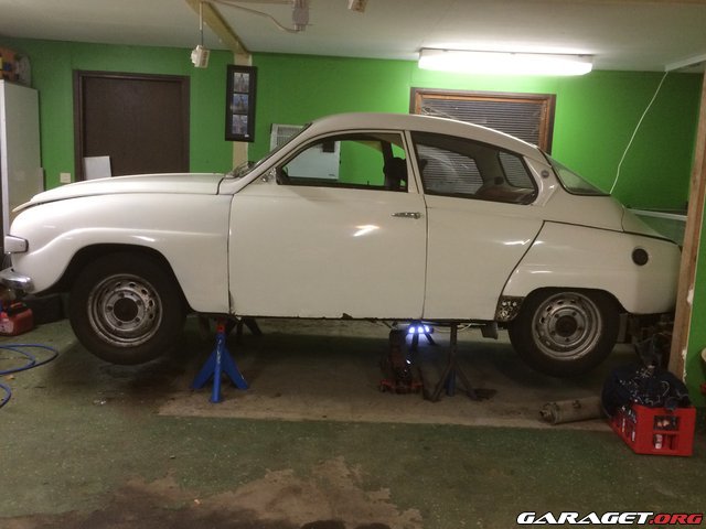

Och så blev höjden me nya fjädrarna efter den rullat lite..
https://www1.garaget.org/gallery/images/4/3480/3480-333708aa6b8eedbda45baac9ee8e8b0d.jpg
Lite högre än innan men de får va så länge. Betydligt skönare att köra.

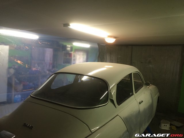

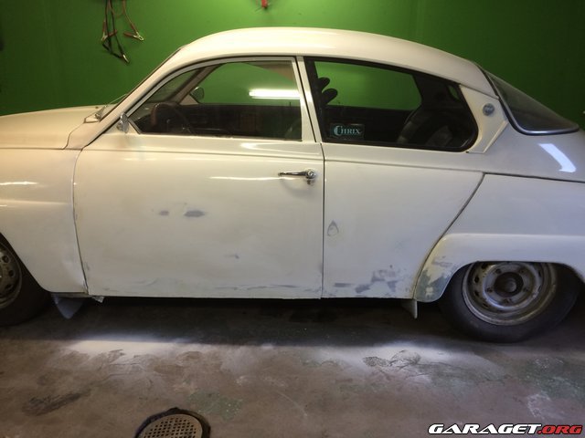

Sen var det dax att ge sig på förberedelser inför nästa hittepå.
Slipa..... Spackla... Slipa....
https://www1.garaget.org/gallery/images/4/3480/3480-858f7814097712ab1b41075c31bc4a56.jpg
Men tillslut ska det nog bli bra,
https://www1.garaget.org/gallery/images/4/3480/3480-5749d3561cdcc10cb70cc0caee75d5e5.jpg
https://www1.garaget.org/gallery/images/4/3480/3480-b2c86e758fbed22833e26b5ad5d396ec.jpg
Inhandlat lite färg,
https://www1.garaget.org/gallery/images/4/3480/3480-456e3b85e0c4f3ac248591764a048d91.jpg
Och byggde mitt ett litet lackbås.
Ska bara maskera och torka bilen innan det är dax.
https://www1.garaget.org/gallery/images/4/3480/3480-3c9aeb7540380951fa88fd719e63a182.jpg
