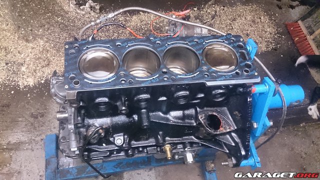

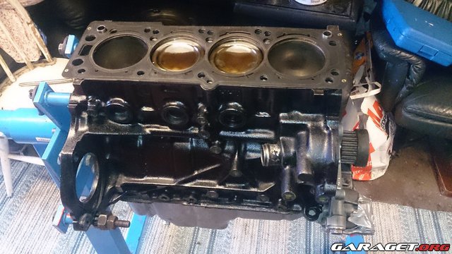

Då är de dags att dra igång årets projekt för min del. Förra året handlade om när jag turbokonverterade en xe för väldigt få pengar och de visade sig ge ett helt ofattbart resultat. 1:a på emmaboda strippen, 3:a på action meet mantorp och 2:a på brinkarnas på emmaboda + en jäkla massa roliga mil på gatan. Detta året börjar jag jakten på 11:an och börjar då med att göra motorn skottsäker. Nytt block inhandlat med lite smått och gott såsom smidda mahle kolvar, h-profil-stakar, balanserad xe-vev, smitt oljepumpsdrev i nyrenoverad pump, svarvat svänghjul med arp-bult och givetvis arp överallt annars oxå. Även nyhornat och toppdeckat så hoppas att detta ska ge mig ett försprång till utveckling under lång tid. Lite mer kommer oxå ske så får väl göra en lista med saker som kommer göras:

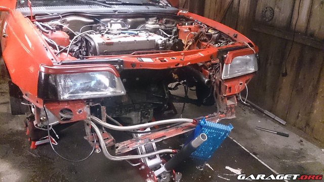

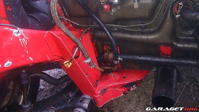

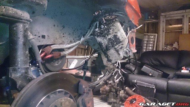

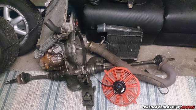

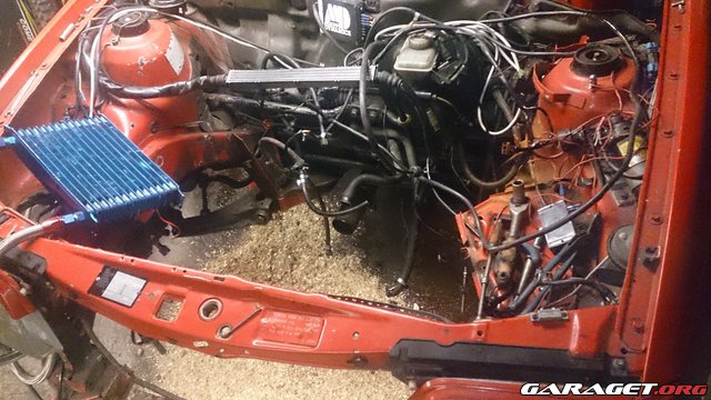

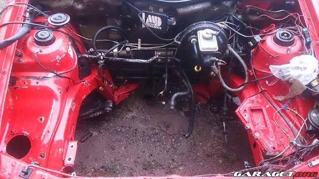

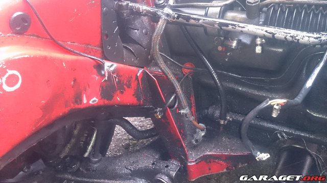

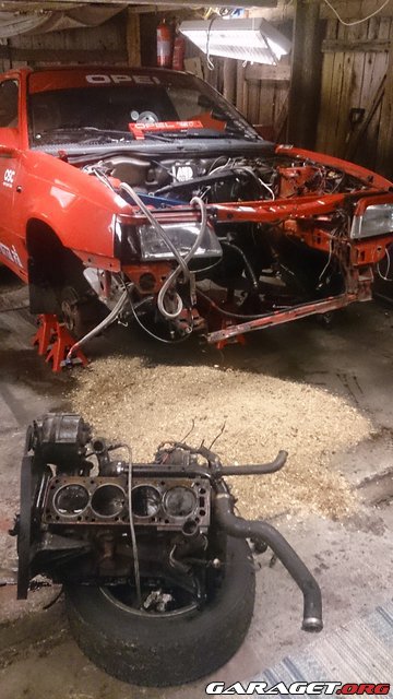

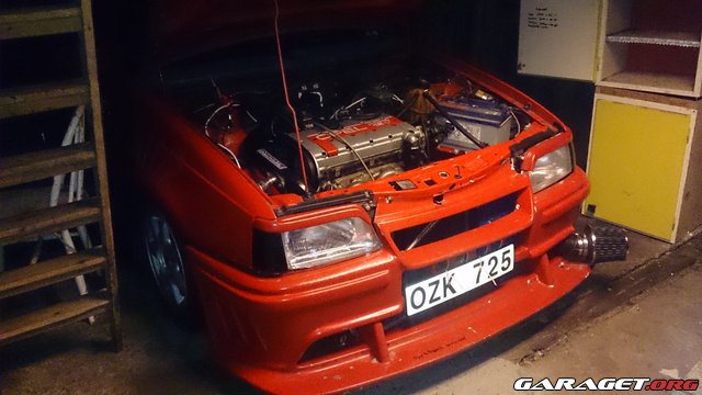

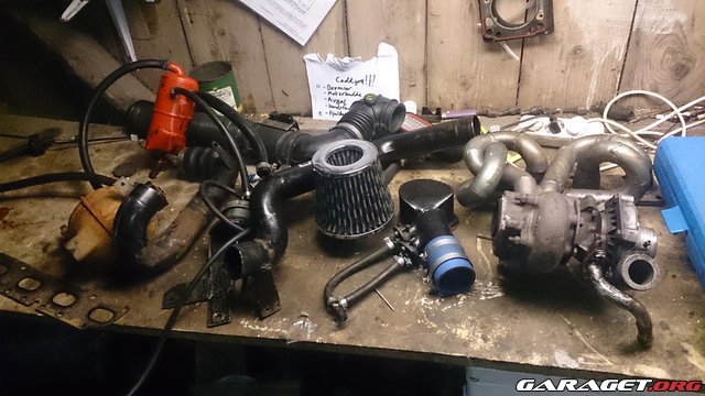

Liten uppdatering då!  Blev rastlös igår kväll och funderade på om jag skulle plocka växellådan och så fick de bli. På med kläder och ut i stormen och vips så va jag igång. Men allt gick så snabbt och smidigt så fortsatte skruva lite...sen lite till....sen va de nog läggdags men allt flöt på så blev lite till.....Bilder och en fjollfilm på detta. smile
https://www1.garaget.org/gallery/images/176/175782/175782-396d4b64f7859f3dcfaa06ee85f67936.jpg
https://www1.garaget.org/gallery/images/176/175782/175782-213381564dd5380d1abe42f1b10f90c7.jpg
https://www1.garaget.org/gallery/images/176/175782/175782-ba96a5373fe877f7dfb8f079af7062c9.jpg

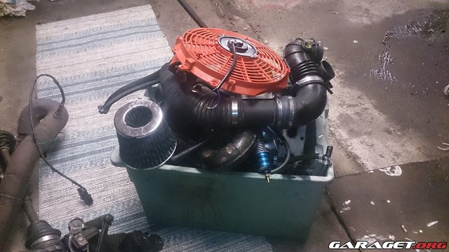

Den seriösa ic-kylningen á la John va smutsig av nåt svart gojs: sad
https://www1.garaget.org/gallery/images/176/175782/175782-39076cc19571b884f682c007e37adac5.jpg
Trött åskådare.
https://www1.garaget.org/gallery/images/176/175782/175782-f4490c3526d7aec3012875089a5cd7b5.jpg
En låda bråte.
https://www1.garaget.org/gallery/images/176/175782/175782-5e6627cbe702e11d4991fb6fcc1e64b0.jpg
Men vafan....vart tog motorn vägen?
https://www1.garaget.org/gallery/images/176/175782/175782-2cbbc8b68bfa896044723183e96a7cac.jpg
Där va den visst. smile
https://www1.garaget.org/gallery/images/176/175782/175782-bd7e9a5ad2db1b3bd77519146dc95a4b.jpg
Och ja....så fort går de att skruva xe. Började runt sju och vid halv 11 va allt städat, verktygen torkade och på sin plats och motorn utspridd på väl valda ställen i "garaget". Snabbgjord B-film på detta. http://www.youtube.com/watch?v=endsMzQA … e=youtu.be

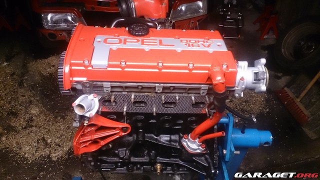

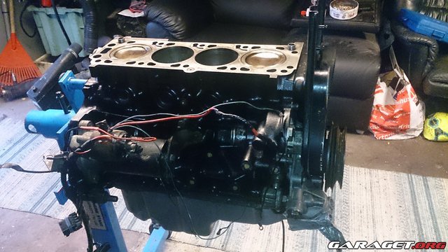

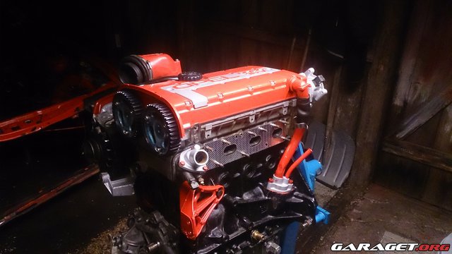

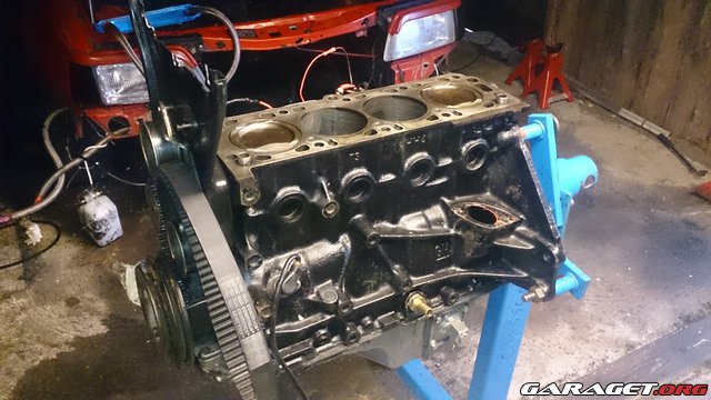

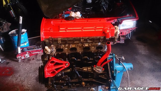

Update-dags! Saker och ting rullar på men bara lite småpillande för stunden. (Väntar på julklappar) De mesta har plockats över från den gamla motor och lite grann har monterats. Fick sedan nån dum grej på hjärnan att jag kunde försöka göra de snyggt för en gång skull så har dieselbadat några grejer och rengjort och lekt lite sprayburken och ja....resultatet blir väl aldrig så hundra bra som man vill men rätt nöjd ändå. Lite bilder på detta såklart!!
Startmotor, oljetrycksgivare, oljetrycksnippel, kamremskåpa+vattenpump+spänn och löprulle, oljeretur och vevaxelgivare monterat.
https://www1.garaget.org/gallery/images/176/175782/175782-d2816cdea7d704c59296d0c7328fd226.jpg
https://www1.garaget.org/gallery/images/176/175782/175782-61bf236b3053535f49e5f36e6395709e.jpg
Lite sprayande.
https://www1.garaget.org/gallery/images/176/175782/175782-b159e7c84fa2590a6820292844a1dc94.jpg
Och så lite provmontering. (Toppen ska tvättas och detaljer ska klarlackas) smile
https://www1.garaget.org/gallery/images/176/175782/175782-31a160dd0fd4b95827f64c9c32107d0b.jpg
https://www1.garaget.org/gallery/images/176/175782/175782-2478fa2a067c879b9fc8aef069e0294d.jpg

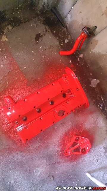

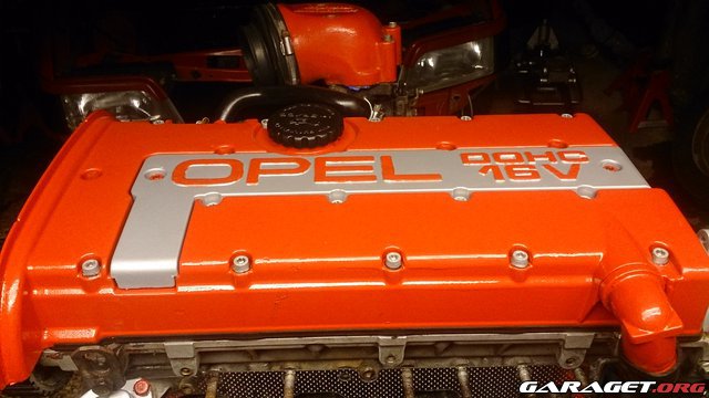

Nu kom tomten med lite paket så nu va de dags att sätta igång igen efter lite julvila. Uppfräschingen som stod på min lista är iaf delvis genomförd nu efter några timmar med sprayburken. Toppen är även dragen med dom nya bultarna som kom i tomtesäcken och den nya toppackningen från Z20LET ligger där oxå. Lite bilder som avslut som vanligt. smile
3-lagers turbopackning från zafira opc.
https://www1.garaget.org/gallery/images/176/175782/175782-ab3e83c9c14378178ad974efdce2cf8d.jpg
Lite sprayande som sagt har de blivit... smile Men rätt nöjd. Tändstiftskåpa á la Robin. smile

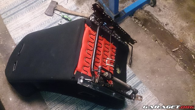

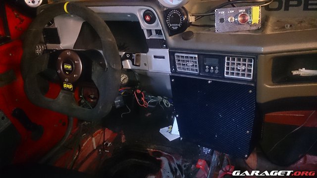

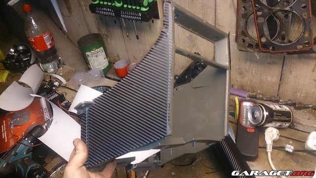

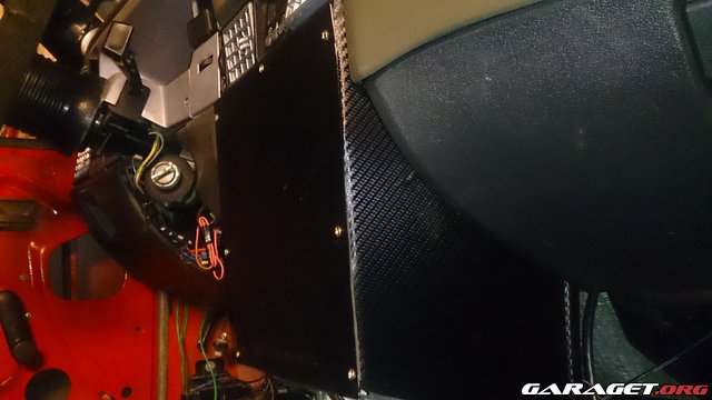

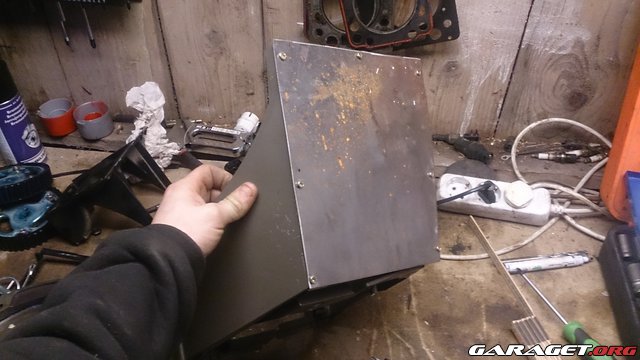

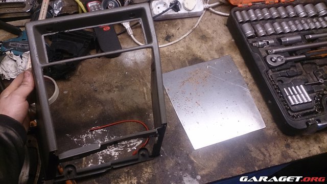

Då fick vi lite till gjort. Inte mycket men lite iaf. Saknar lite grejer just nu så legat lite på latsidan men gjort vad jag kunnat ändå vilket är inget speciellt. Bytt förarstol, börjat på kontrollpanel, klarlackat lite och bråkat med fronten och jag förlorade. Bilder på de som lyckats någorlunda iaf. smile
Börjar med panelbygget.
https://www1.garaget.org/gallery/images/176/175782/175782-2aab50e26a6ff856a09fbe72d7491148.jpg
https://www1.garaget.org/gallery/images/176/175782/175782-9a735d1a155dd221e544bc0bf0359120.jpg
https://www1.garaget.org/gallery/images/176/175782/175782-a6bf048c5718f6c6c28bfebb821fa97b.jpg
https://www1.garaget.org/gallery/images/176/175782/175782-d4fc0ed4cc0ac09c1ec69af39a92c1d8.jpg
https://www1.garaget.org/gallery/images/176/175782/175782-3d0e637334f397c646988bea85690bdd.jpg

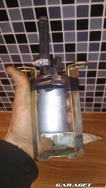

Köpte mig en soppapump oxå. Walbro 255l.
https://www1.garaget.org/gallery/images/176/175782/175782-c896a7703f0418e26168f0a55ffc78e4.jpg

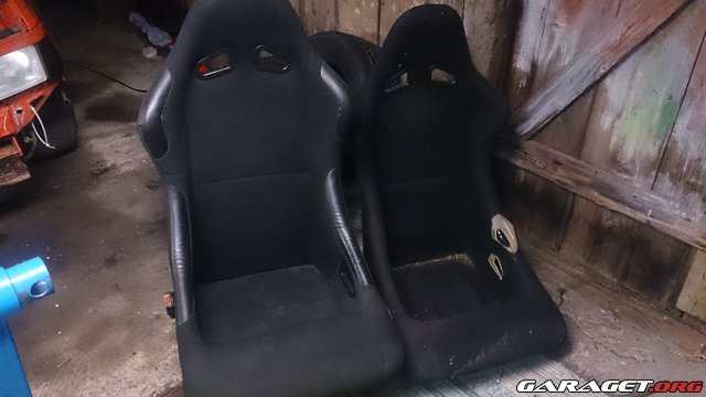

Stolsbyte.
https://www1.garaget.org/gallery/images/176/175782/175782-cf4abb9f9ef6954d75210a13269f69ab.jpg
https://www1.garaget.org/gallery/images/176/175782/175782-57fe906f0ce6e643f6020a433d99a10f.jpg
De va nog allt för denna gången. Ska handla på mig lite switchar och skit så de blir klart iaf, ska hämta lite grejer som finns vid sidoprojektet så min nya kamrem, vattenpump och de kommer dit, låna en motorlyft av nån så ska de nog hända lite mer sen. smile Hoppas detta roar nån iaf så jag inte gör de förgäves.
