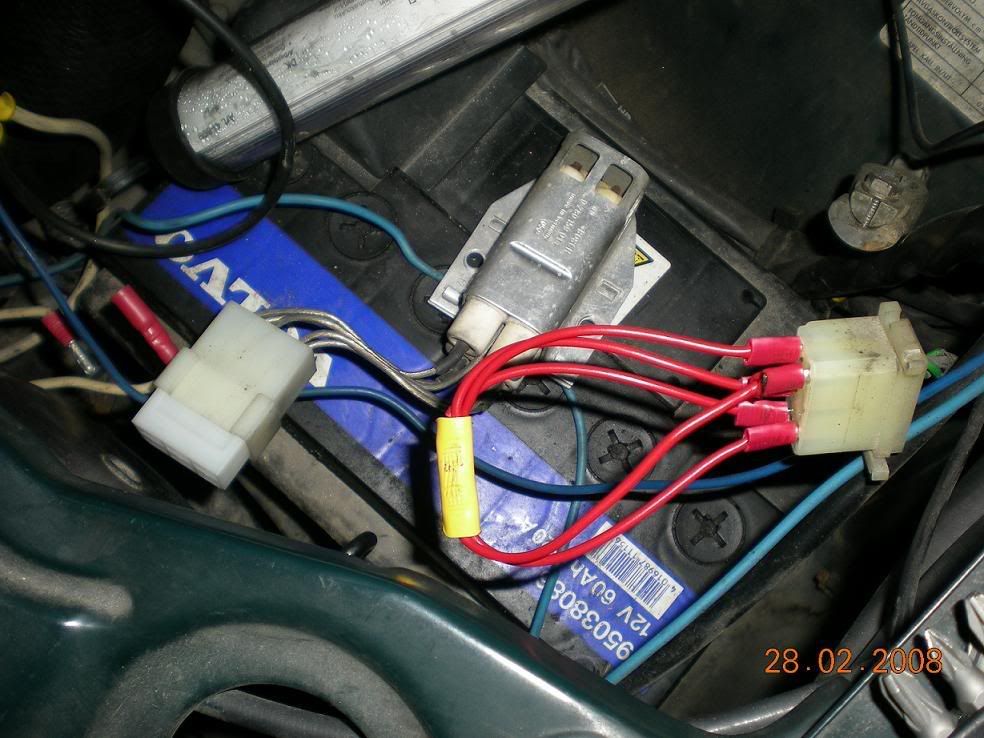

Har skaffat röda Saab spridare och har hört man måste koppla bort spridarmotståndet för att dom ska funka i bilen? Hur gör man?!? Motorn öt en b230fk från en 940,

http://i246.photobucket.com/albums/gg10 … CN1382.jpg
Där har du i bild, man tar bara bort det befintliga motståndet, och sätter "ihop" alla kablar med varandra i kabelstycket
