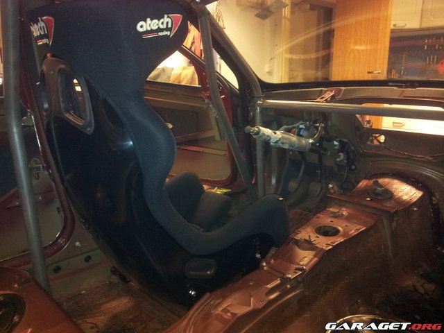

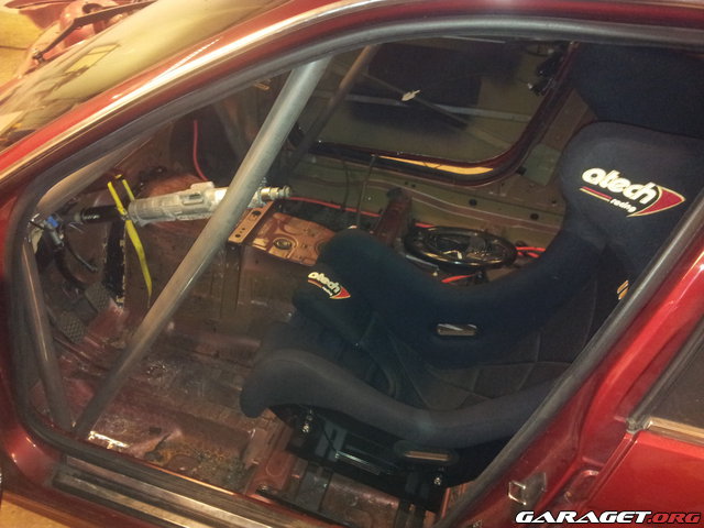

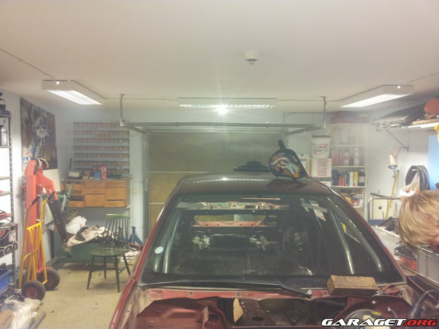

Idag har det bara varit lite småpill i garaget! Dock fick man ta fram sin kreativa sida och bygga om 2 motorfästen från en speedwaymotorcykel till fästen som håller rattstången! Blev riktigt nöjd och stiligt blev det med!
https://www1.garaget.org/gallery/images/152/151279/151279-ea0c04423f1e5ada35c3344084462341.jpg
Här passas rattstången in med spännband och jag mäter och trixar och fixar så det ska bli rätt med fästena!
https://www1.garaget.org/gallery/images/152/151279/151279-dd87844490988ada30f0e65b83bd3136.jpg Här är rattstången i de nya fästena. utgick från fästena i karossen som rattstången satt i orginal och gjorde då de färlängningarna kan man väll säga.
Planen inför helgen är att hela buren ska bli klar och förhoppningsvis lackas big_smile Den kommer bli BLÅ:D

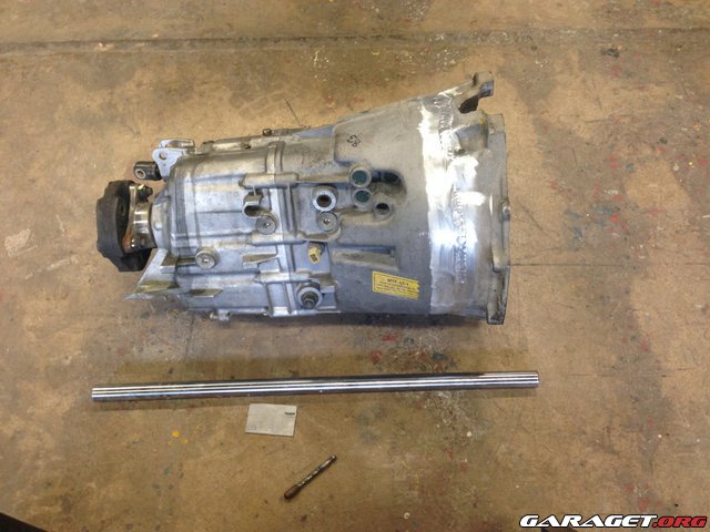

Fick också ett trevligt mms från växellåds renoveraren idag.
https://www1.garaget.org/gallery/images/152/151279/151279-eef5708d55b1060b1e27aef09cc4d948.jpg
Växellådan är omsvetsad nu och han ska dela den imorgon och se om några lager eller något annat ska bytas eller förstärkas sen fick han äran att utveckla någon form av shortshift samtidigt då vi har fullt upp med annat så tänkte vi att han kunde få göra det med.
Känns riktigt bra nu när allt är utspritt hos alla olika trimmare och renoverare. Känner mig faktiskt riktigt effektiv:D

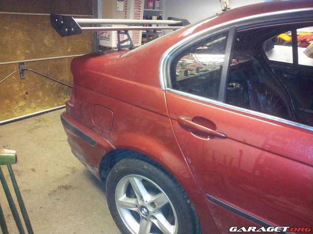

Imorgon bär det av att hämta en riktigt snygg vinge hos någon som haft den på sin epa (passade inte alls enligt mig) men kommer bli riktigt cool som rallyvinge, det är lite av en parkbänk!
Senast redigerat av BNRacing (7 februari 2014)

Ser nice ut! Är det bara borrning m.m som sker av företag, ni kommer väl sätta ihop motorn själva? smile
920 Inlägg
7 februari 2014
#185
borrning gör farsans kompis som har motor renovering även line honing, sen ville motortrimmaren (bengans racing) sätta ihop allt själv vi tänkte bara att han skulle göra toppen först men han ville göra allt för han har massa små trix över allt som kommer göra motorn riktigt sjuk så vi kommer få den ihop monterad. Det tänkte vi ju inte först men nu blev det så. Det är ju rätt bra ändå för då slipper vi lägga tid på det och kan få ihop bilen tidigare och börja köra smile

Ser riktigt bra ut det där.. big_smile  Hur mycket kostade det att få lådan svetsad på det där sättet ? Hur passar ingående axel från lådan i volvo motorn ? tänker på den lilla lagertappen som går in i vevaxeln..
omsvetsningen kostade ca 3k sen genomgång av lager och bygga shortshift och förstärkningar mm kostade ytterligare 3k, det skall fungera man får bara göra en adapter till urtrampningslagret
Ja då förstår jag.. jo jag kollade lite priser när jag började och eftersom jag är på budget just nu så ville jag inte lägga dom pengarna.. därför blev det M45 istället..

3k för omsvetsning?! :o han som ska svetsa min tar 1500 :o
eller ja 2k kanske de va men de blev 3 k för han gjorde adaptern till urtrampningslagret samtidigt smile
ja tänkte väl de, 3k lät lite väl dyrt faktiskt smile

Såå då har det hänt lite till! Hämtade en ganska extrem vinge igår som kommer passa skitbra till plastskärmar och rally stänklapparna!
https://www1.garaget.org/gallery/images/152/151279/151279-8861f1ef90629a685b6f046ee8eb788c.jpg

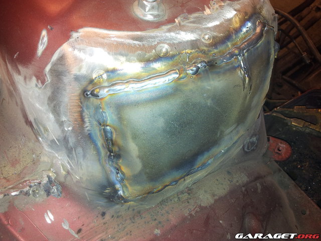

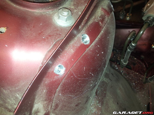

Idag svetsade vi som tusan och fräste ut lite punksvetsar som var till plåtar som var i vägen.
https://www1.garaget.org/gallery/images/152/151279/151279-64834915f6a23a2174edc71824796356.jpg
Här fräser vi då ut plåtens punktsvetsar och sedan slår man loss plåten med stämmjärn.
https://www1.garaget.org/gallery/images/152/151279/151279-a6090cffc14ae82c141941a3cba0a253.jpg
Helsvetsade förstärknings plåten till dämpartornen! Håller på o lära mig svetsa, Inte så snyggt men det bränner igenom fint! Nu ska det bara bli fint med sen kan man svetsa vad för ngt som helst med MIG!
https://www1.garaget.org/gallery/images/152/151279/151279-f986ab348c2a2b04799cee65d631a915.jpg
rena lutzen dimman i garaget när man skiter i att ta bort underredsmassan !
Fäste rören som går till dämpartornen med men det glömde jag fota så det får komma upp imorgon!
http://www1.garaget.org/gallery/images/152/151279/151279-8861f1ef90629a685b6f046ee8eb788c.jpg
http://www1.garaget.org/gallery/images/152/151279/151279-64834915f6a23a2174edc71824796356.jpg
http://www1.garaget.org/gallery/images/152/151279/151279-a6090cffc14ae82c141941a3cba0a253.jpg
http://www1.garaget.org/gallery/images/152/151279/151279-f986ab348c2a2b04799cee65d631a915.jpg
Roligt att det händer lite saker nu.. dom där förstärkningarna på fjäderbenstornen är det till dom rören som hör till buren som ska sitta fast i fjödertornen ?

Danne_1977 skrev:
yes smile
Kollat av reglementet ang vingen nu då kompis ?... smile

KHRacing skrev:
Nej men ska moddas om den inte får va som den ärspm den är

BNRacing skrev:
KHRacing skrev:
Passar den i "lådan" så kommer "nog" dom flesta inte bry sig. Men om man ska vara lite PK så får du egentligen inte ha den. (Läs 2150) att endast utrustning från grundhomolegering och från verkstadshandboken får användas.. Fick plocka av min vinge på 140n en tävling pga detta:/ men till BMW-n va de inte direkt nått gnäll..
Jäkla massa regler som lite " nämenvafanvemihelvetetänktedär" men de bara e så:/

motorgalen skrev:
BNRacing skrev:
Jag tycker att jag lusläst reglementet många gånger nu under det senaste året.. ändå när man sätter sig ner och ska läsa lite så ser man nåt man inte sett tidigare.. precis som att det har gömt sig nånstans dom gånger jag läst.

motorgalen skrev:
BNRacing skrev:
Precis! Får fan kolla upp de närmare o får modda den ifall de nt e nöjda:)
