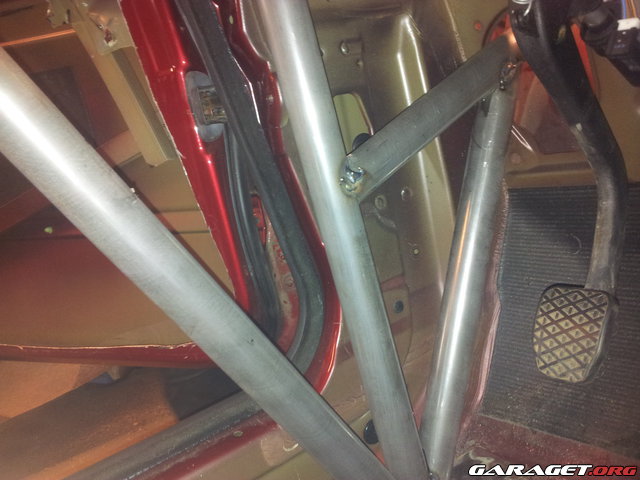

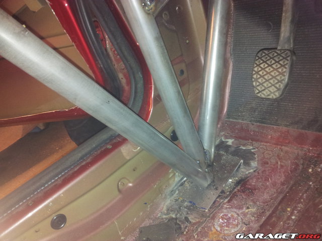

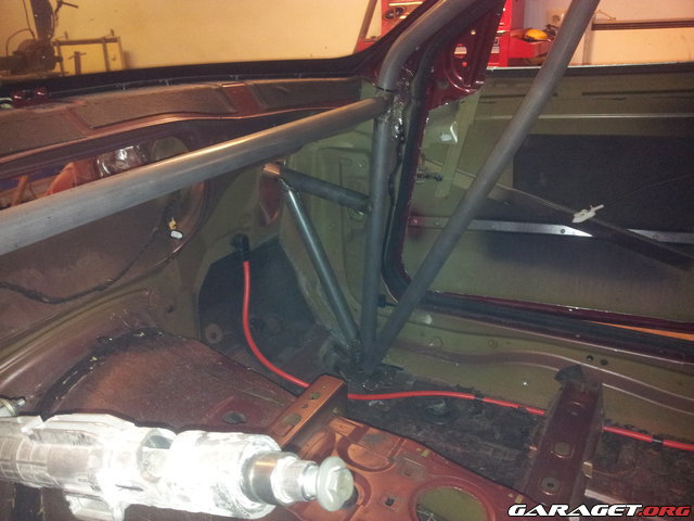

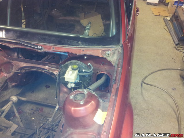

Då gjorde man lite mer på bilen i helgen som jag inte orkat ladda upp haha! Blir dock mer arbete ikv och då ska jag ladda upp bilder direkt så vi kommer in i verklig tid igen smile
I helgen gjorde jag rören som går fram till stötdämpartornen och förstärkningen från buren till det staget. Nu till bilderna inte så mycket att säga om det i övrigt
https://www1.garaget.org/gallery/images/152/151279/151279-2a566dceb96f899f8c130baaa602fd42.jpg
här ser man hela konstruktionen
https://www1.garaget.org/gallery/images/152/151279/151279-0c7a13a81028558c9d3dc6bfe1ca1975.jpg
fästpunkten!
https://www1.garaget.org/gallery/images/152/151279/151279-382686bc1e1ea0595347092614a971a0.jpg
såhär ser det ut på båda sidor
https://www1.garaget.org/gallery/images/152/151279/151279-9ff1a97438db9a242fe20323ebe915e3.jpg
röret som går fram på båda sidor till båda tornen! tog bara en bild på ena sidan smile
Vad som sker ikv är att vi ska göra det såkallade hjälmstaget och den ena sidosträvan tror jag sen kan vi sänka ner buren för helsvets! Vilket jag hoppas på blir ikv! För när det är helsvetsat är det den enkla biten kvar och det är den bakre delen av buren!
