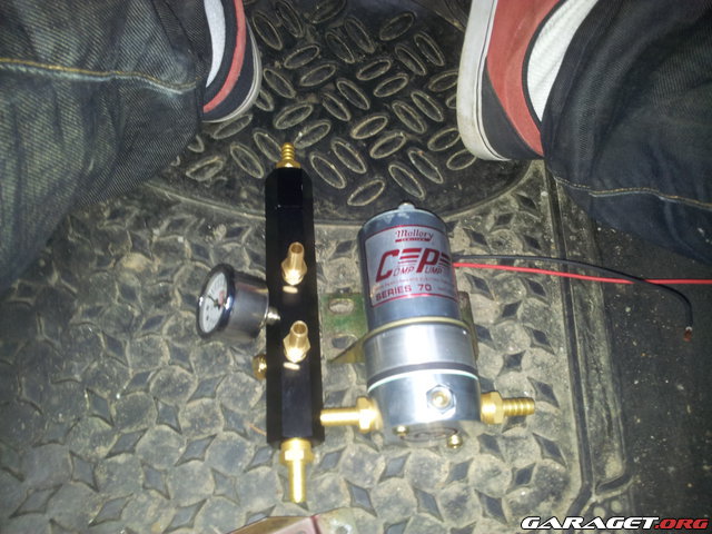

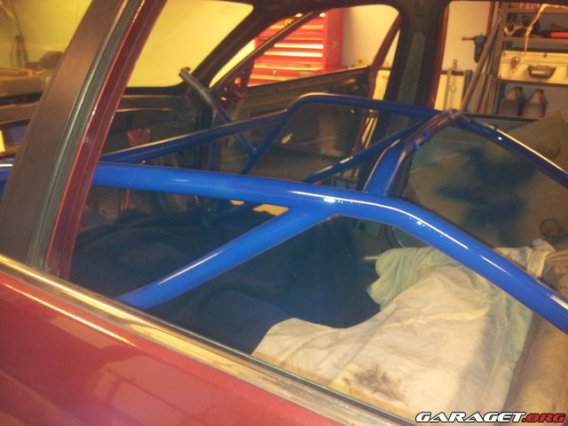

köpt bränsletrycksregulator och soppapump idag! även lackat buren!
https://www1.garaget.org/gallery/images/152/151279/151279-552cc7bc3ed3ff710cef40a1b25476a0.jpg
mallory! Amerikansk kvalitet!
https://www1.garaget.org/gallery/images/152/151279/151279-87486a1976ac1ed8b37ec5ee42038add.jpg
den blev blå!
https://www1.garaget.org/gallery/images/152/151279/151279-64b916c07d0f9cea05c83fc97766fb30.jpg
Nöjd som tusan med resultatet!

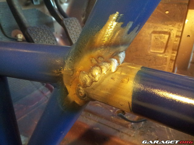

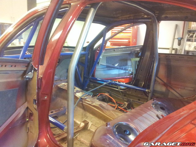

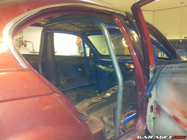

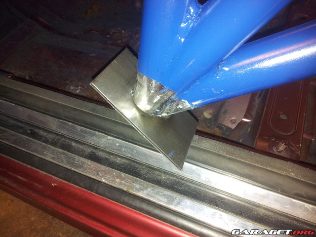

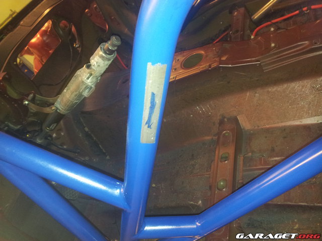

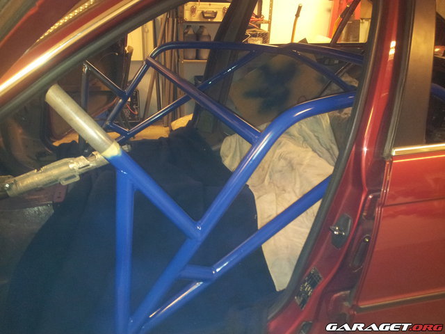

Fick sjukt mycket gjort idag! Målat klart allt, punktat dit h-bågen som jag sedan svetsade och det samma med de undre dörrsträvorna! Passade in strävorna efter stolen och jag blev verkligen riktigt nöjd!
Danne_77 medflera verkar ha haft stora problem att helsvetsa hbågen! Gjorde man bara hål i golvet och fick ner den lite var det verkligen inga problem så jag är sjukt nöjd att jag följt instruktionerna noga och verkligen tänkt igenom varje steg så allt har blivit rätt!
https://www1.garaget.org/gallery/images/152/151279/151279-c43fa682be4f6c4edd6c19bd3cd4e876.jpg
började med att svetsa de små plattorna fram
https://www1.garaget.org/gallery/images/152/151279/151279-b04c64ef3b7bfcde343ba290806daea8.jpg
tog bor maskeringarna jag gjort så jag kan svetsa buren i fler ställen i karossen där den ligger nära eller ligger emot så karossen bli ännu styvare än vad den blir annars smile
https://www1.garaget.org/gallery/images/152/151279/151279-1187b94f5b8089faddd0f6f79cc7015a.jpg
inte de snyggaste svetsarna men det tar sig sa pyromanen!
https://www1.garaget.org/gallery/images/152/151279/151279-5fa32734275e6bbb36910fca9e6acd7c.jpg
det mesta är helsvetsat här smile
https://www1.garaget.org/gallery/images/152/151279/151279-f2d49386d41efd65843fec1e4959edd8.jpg
allt helsvetsat förutom högst uppe på hbågen så här ska vi sänka ner den
https://www1.garaget.org/gallery/images/152/151279/151279-4e7bf3faf28eb1c93b4154d67fcc1e26.jpg
bra med plats att svetsa när den är nersänkt smile
https://www1.garaget.org/gallery/images/152/151279/151279-ec3ed9453c43d3c290223a4825dca116.jpg
fint!!

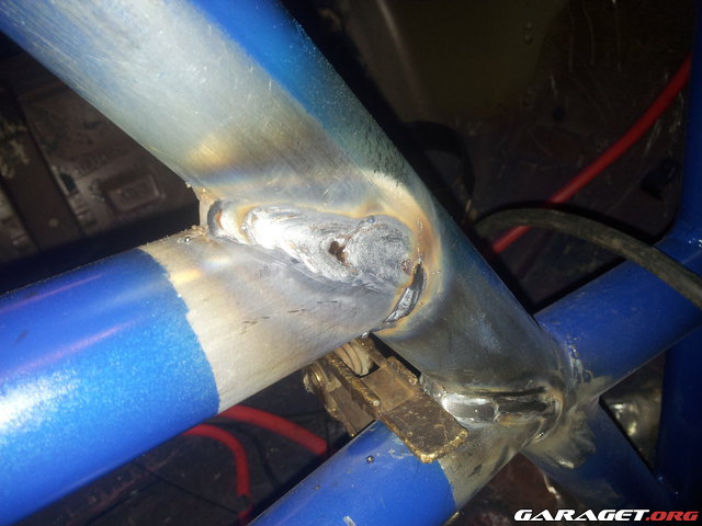

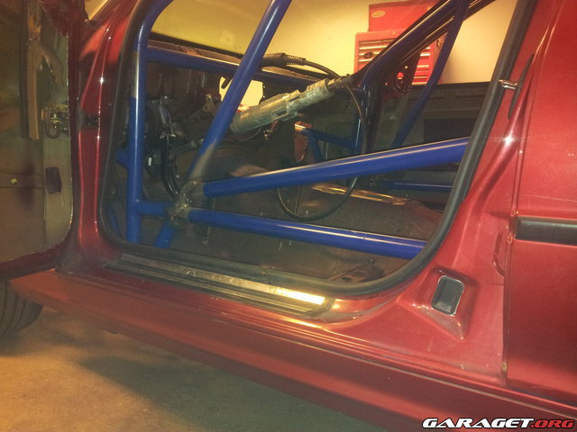

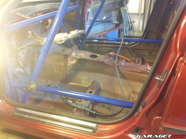

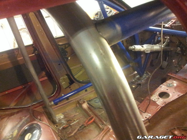

Fått gjort en del idag med ! Det börjar verkligen rulla på nu!
Svetsade de övre sidosträvorna idag blev bra som vanligt;)
Inte så mycket mer up to date men växellådan kommer snart hem diff också tror jag. Motorn tar väll ett litet tag till han har nog börjat på toppen iallafall och blocket är borrat och linehonat och veven slipad och balanserad smile
https://www1.garaget.org/gallery/images/152/151279/151279-95f1c4009ade9a81ec2fe70fc88286ba.jpg
GUUULD!
https://www1.garaget.org/gallery/images/152/151279/151279-0921b840159dcfe5c653dace48690422.jpg
Svetsarna börjar bli riktigt fina med !
