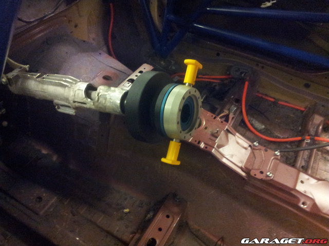

Började med att montera rattnav och snapoff som köptes i fredags !
https://www1.garaget.org/gallery/images/152/151279/151279-98621182cf443487bb4f2c62a7f8b8ad.jpg
Nöjd!

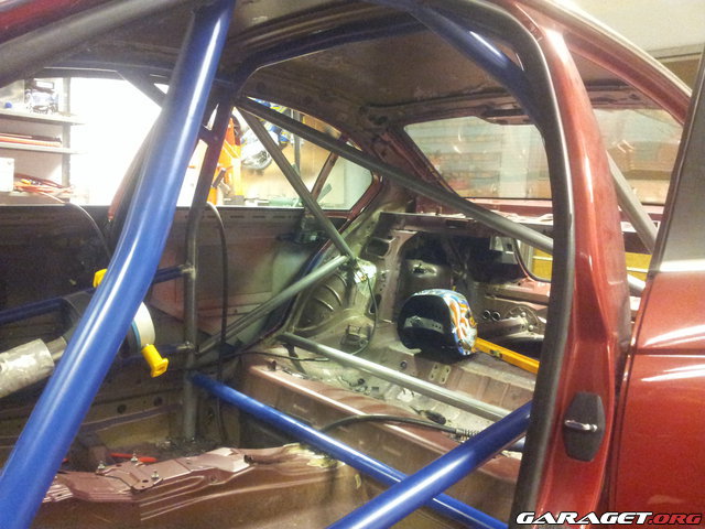

Sedan byggde vi klart buren så den är helt färdig nu förutom bältes strävan som ska upp imorgon! Riktigt skönt!
NU ska allt helsvetsas och sen ska vi börja bygga broms system!
https://www1.garaget.org/gallery/images/152/151279/151279-ad29c1d86d6a901f9796fa651a003f06.jpg
Riktigt fint!
https://www1.garaget.org/gallery/images/152/151279/151279-b7b7216cbc4b70089ab49c32a4221213.jpg
Det blev verkligen bättre än förväntat är så nöjd!

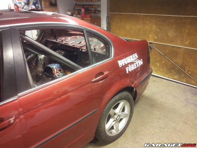

Fått en ny sponsor också! Stuhres företag heter det och dom bygger om, renoverar och modifierar växellådor, diffar/utväxlingar och fjädringar till rally och rallycross!
https://www1.garaget.org/gallery/images/152/151279/151279-d09ce25182a74fc89866875193625f9b.jpg

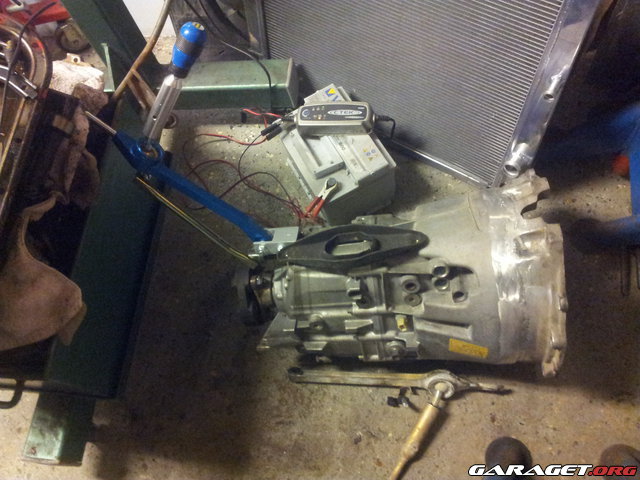

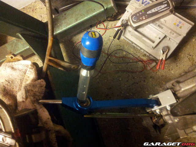

Han har renoverat byggt om och förstärkt våran växellåda nu! Blev en fin OMP växelspak med! Shortshiften verkar vara riktigt bra med! Täta växlar så in i norden nu!
https://www1.garaget.org/gallery/images/152/151279/151279-71ca30ad0f4271203545e98c840f6ba1.jpg
Närbild på växelspaken!

Ska det inte vara ett kryss i bågen?
920 Inlägg
2 mars 2014
#263
nej det ska bara vara en sne sträva men sen ska det gå en rak bältesträva genom så det kommer bli ett kryss typ men den stävan är egentligen inget måste så man kan välja om man vill ha en rak eller ett kryss:)

BNRacing skrev:
Okej man lär sig hela tiden nya saker tongue

S_Kekko skrev:
BNRacing skrev:
jaa det finns strävor som är måsten att ha, sen finns det strävor som är tillägg att ha så man kan bestämma själv mycket men det finns liksom en grund av vad man måste ha smile Sen finns det många saker där det finns många olika sätt att göra tex dörr strävorna där kan man ha kryss eller så som jag har det eller ett v ner i golvet smile

BNRacing skrev:
S_Kekko skrev:
Trodde krysset var ett tvång eftersom det är det i folkrace tongue

S_Kekko skrev:
BNRacing skrev:
aha nej:)

#268
Ser riktigt bra ut det där, jag har kryss i min bur jag, hur ska du göra, svesta fast rören i golvet eller svetsa rören på en platta som du bultar fast genom golvet ?
Najs med short shift, nåt sånt blir det inte för mig, men jag ska bygga egen shortshift, förlägna spaken lite strax ovanför fästet till staget så är saken biff.. självklart inte lika bra som att köpa riktig förstås big_smile
** Volvo 765 Dieselkonvertering på G, D24TIC motorpaket sökes **
920 Inlägg
3 mars 2014
#269
Du är tvungen att ha svetsade plattor med 2-3 m8 bultar igenom bara så du vet, bultarna fungerar som säkring av buren om svetsarna skulle släppa:)
Om du förlänger växelspaken blir ju lägena väldigt långa eller du menar att förlänga neråt?smile
ta en m8 bult och kapa och svetsa på spaken så provar du dig fram, funkar precis lika bra som en köpt wink

timsi skrev:
ska det va så ska det va hehe gillar när allt är nytt och fräsht och inte helt hemmabyggt, klart man kan bygga saker som är bättre än saker man köper men känns som om det kommer bli "bonnameck" som man säger i skåne när man bygger egen shortshift, bonnameck menas med tattigt hemmabygge wink

3 mars 2014
#272
BNRacing skrev:
timsi skrev:
haha jo jag vet, är ifrån blekinge wink men svetsar ju hellre själv än att betala för de wink

BNRacing skrev:
timsi skrev:
man kan ju nästan tro att du är smålänning wink
snållänning menar du? wink nae för fan, isåfall hade jag köpt grejer till bilen på biltema wink men kan jag göra nått själv så gör jag de och funkar inte de då köper jag wink de får kosta vad det kostar, men vissa grejer kan man spara på och sen lägga de på annat istället wink

timsi skrev:
BNRacing skrev:
aa precis! Men jag tänkte lite såhär rasar något med växellådan under en tävling e det jääkligt klyddigt att börja skruva med under en tävling.. så det är lika bra att ha riktiga grejer där direkt. Sen var det min sponsor som byggde/köpte short shiften så fick sjukt bra pris på allt som hade med växellådan och göra:)

BNRacing skrev:
timsi skrev:
Mja, det syns ju inte om det är shortshift eller ej om man har damask.
Och skulle det gå i sönder då är man nog inge vidare på och svetsa...

BNRacing skrev:
Färlägna neråt.. strax ovanför fästet till staget som går till lådan, så blir lägena tätare... gjorde så på alla mina epa traktorer och sen åxå på mina Volvo bilar när jag fick körkort, blev faktiskt riktigt bra.. volvo har ju kula längst ner på spaken som sitter fast i spakstället, brukade förlägna ca 10mm under kulan... har för mig att det inte går att förlägna mer eftersom man riskerar att det då kommer ta i kardan.. o det vill man inte...

BNRacing skrev:
Jag är till 99% rätt säker på att bult-kravet togs bort förra året. Värt att kolla upp
Aa precis tänkte väll det trodde du menade uppåt först.. då blir det long-shift wink
