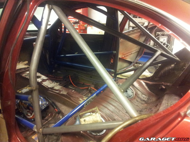

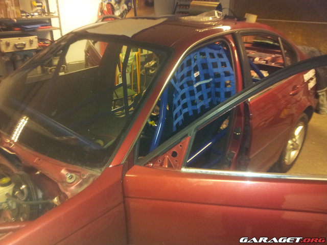

blev lite pill idag!
https://www1.garaget.org/gallery/images/152/151279/151279-90da2fafeff945ccedda50d7f628cdcf.jpg
vände på snesträvan så bältes strävan kom i rätt höjd för stolen och helsvetsade allt förutom det sista i golvet som ska göras i veckan!

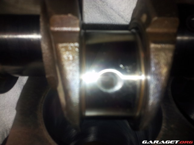

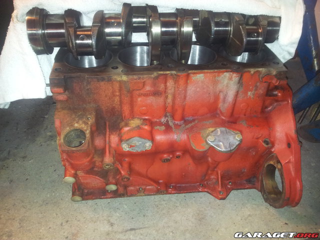

fick tillbaka det borrade och linehonade blocket plus den slipade och balanserade veven! GRÄDDE! Toppen är klar hos trimmaren så botten ska leverars till honom på lördag så snart har vi en motor att skicka i!
https://www1.garaget.org/gallery/images/152/151279/151279-d5c80281a9c2311ac417131aecbd3010.jpg
tyvärr blev närbilden på slipningen sjukt suddig sad

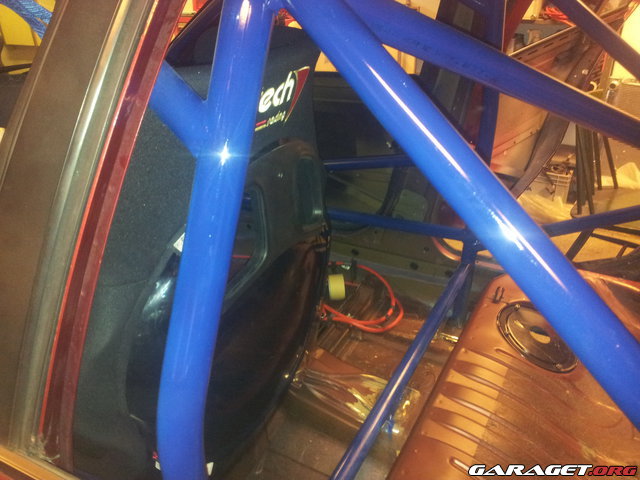

Summering av helgen då: Igår var jag hos trimmarn. Han hade jobbat hela fredagen med min topp och den är klar nu. Vilket hantverk han lagt ner på den måste jag säga. Både han och jag var förvånade över hur bra den blev. Vi kommer köra 14.3mm i lyft på kammen :3 ventilerna är i också och det ända som är kvar att göra på toppen är planing men det kan han inte göra förrens kolvarna är i blocket så blocket ska fräsas av så kolvarna ligger jämt med blocket. Sen ska toppen slipas ner så den ligger rätt och tillräckligt nära kolvarna;) Massa annat godis är på motorn med som ni får se när den kommer hem;)
Idag har buren blivit lackad! Puuh en milstolpe klar liksom! Nu ska stol i för gott och rattstången ska ställas in så ratten blir precis där jag vill ha den. Sen ska bromssystem börja byggas och ja ni får hålla ögonen öppna för nu kommer det hända grejer!

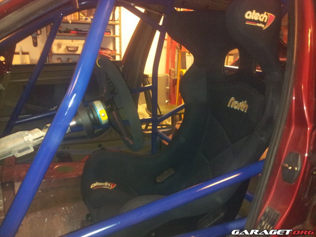

gjorts lite på kvällen idag med:)
https://www1.garaget.org/gallery/images/152/151279/151279-a5d5c356eb1538344e1ba63e84c9bda3.jpg
stolen åkte in för gott.. tror jag:D
https://www1.garaget.org/gallery/images/152/151279/151279-bbc8504328f85ed87a87eae0095cc3de.jpg
precis på håret att den e framför h-bågen, får inte vara bakom enligt reglementet:)
https://www1.garaget.org/gallery/images/152/151279/151279-fb6ca3a2c1dd9d08c90586fd284c873d.jpg
hängde dit nätet bara för o se hur det blev, ser konstigt ut när det inte är uppspänt men det ska sättas fast typ sist så det inte är i vägen när man mekar, men satte bara dit det för att det var kul:3
