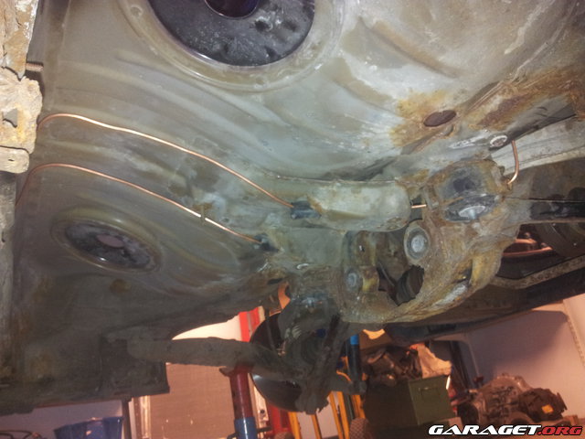

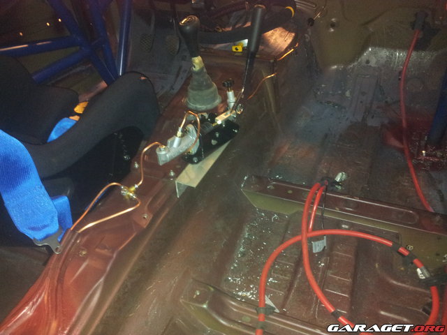

Tjaa alla följare! Äntligen hänt en del idag! Hela broms systemet är klart! Gick väldigt snabbt och smidigt att få ihop och blev riktigt nöjd! Gjorde ju en t koppling bakom handbroms och drog ett bromsrör genom rören där handbromsvajrarna gått innan, snyggt blev det med!
https://www1.garaget.org/gallery/images/152/151279/151279-31ea97fcf8f3a64f768c9f778dd247b9.jpg
Kommer låta ventilen sitta tills besiktningsmannen varit och besiktigat bilen, inte värre sedan att man bara får göra en skarv istället för ventil där sen ifall den inte skulle gå igenom.
https://www1.garaget.org/gallery/images/152/151279/151279-5f7853bcf2d30a65fdb3ecd4cdde7652.jpg

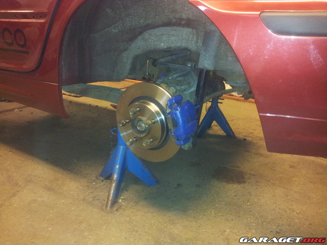

såhär ser det ut undertill! Vet att det är rostigt och så men det finns det ingen tid till att ge sig på att blästra med mera, underredet får bearbetas nästa vinter!
https://www1.garaget.org/gallery/images/152/151279/151279-da922cb697985e7f560c7d16dc9f37b9.jpg
nya skivor och klossar! Även målade ok, samma färg som buren. Bara en princip sak så man slapp ha dom så rostiga och äckliga som dom var innan:)
Borrade även alla hål och satte skruv genom fäst plattorna till buren idag.

Varför inte sätta T-korset vid bakaxeln eller längre bak så hade du sluppit ha dubbla rör i kupén, samt sparat rör..?
eftersom det hade blivit mycket klyddigare, då hade jag fått dra det över bakaxelen mm och här blev det helt perfekt. Sen kostar ju bromsrör inte så mycket så man behöver ju inte tänka på om man ska spara rör eller inte,..
Nänä, du blir ju inte ruinerad av det wink är väl smaksak, båda delarna ska väl funka la lika bra, se till och börja med motorbygget osv riktigt sugen på och se hur ni löser allt:)
