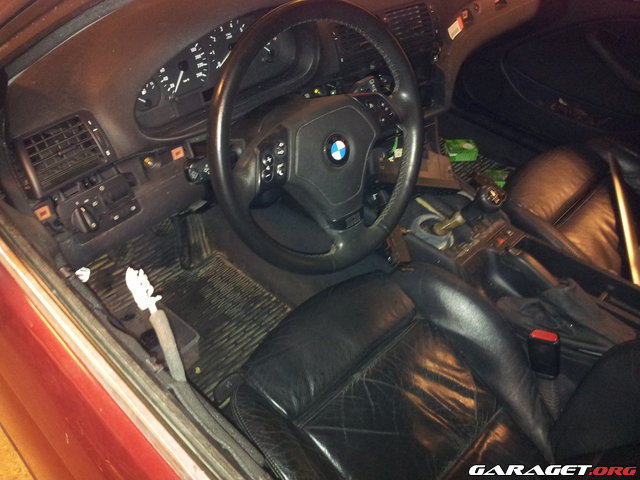

Då är bygget igång kan man säga! Eller snarare rivningen! Har plockat ut lite delar från bilen idag och kommer att börja gå all in till helgen! Rivningen sker efter hand som det finns köpare på diverse grejer, har varit sådant sug efter delar så det är inte sant! Började med luft burk lampor och lite annat smått och gott idag!

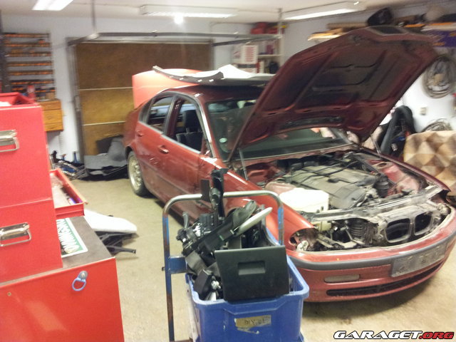

Jaha då fick man lite tid över efter mekat med en svitt renault clio hela dagen och riva lite på rallycross bilen! Blev inte så mycket men stereo som är såld och dörrsidor som också är sålda åkte av plus lite annat krimskrams som hängde med i bara farten! Imorgon kommer det rivas hela dagen och hoppas iallafall att alla paneler innertak och mycket mer är borta! På måndag ska jag ha fatt i en volvo motor hade jag tänkt och även en växellåda så ZF lådan kan skickas iväg på omsvetsning... Känns som saker börjar hända nu och kan inte vänta tills buren är i !!
https://www1.garaget.org/gallery/images/152/151279/151279-e757fc7de812081900be03676c14bbb5.jpg
det som är gjort på fronten i nu läget! Fick luftburk såld vilket är guld!

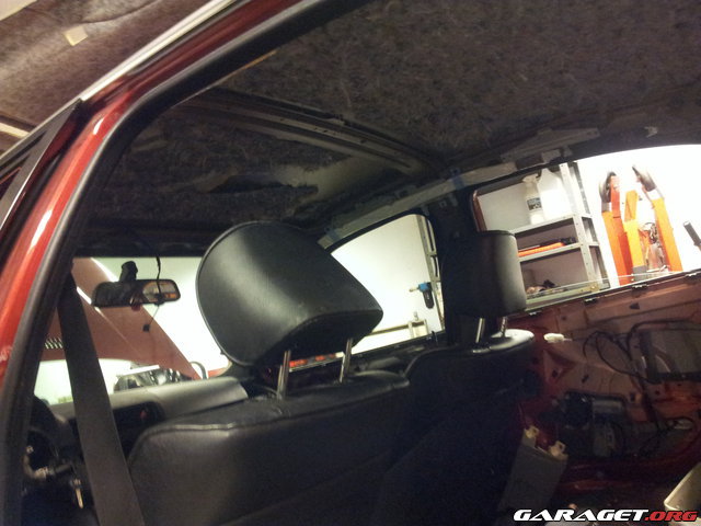

efter jag pillat lite såg det ut såhär! Imorgon får jag hoppas på att mycket mycket mer är nere!

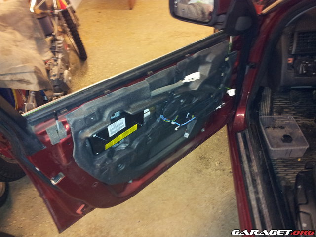

Efter att mekat dörrsidor på diverse bilar måste jag säga att bmws konstruktion på att ta av dörrsidor är guld värd! bara att bräcka ut dom o lossa några skruvar så e de klart! Om man jämför med audi och för den som är okunnig och ger sig på en audi dörrisida.. is gonna have a bad time! Eftersom där måste man lyfta samtidigt som man drar ut och skruvar är gömda på ställen man inte ens visste fanns! Så BMW har gjort mitt jobb enkelt vilket jag är tacksam över!

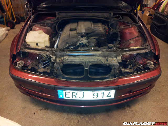

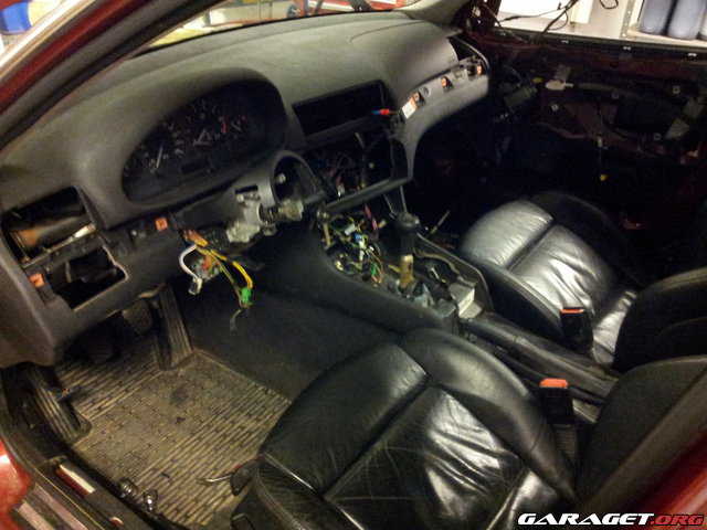

Då har det varit en hel del rivningsjubb idag! Vilket är gräddejubb! Såhär på lillejulafton är det klart man mekar BMW! Allt är ur förutom stolar matta och intrumentpanel! Det tar vi Den 25e så kanske man kan bygga bur i mellandagarna.. Hade varit guld! Taket är i en grön/brons färg och funderar på att ha samma färg på buren hade varit coolt! Blir inte mer byggande/rivande förens dagen efter jul då tråkigt nog men man måste ju umgås med familjen och sånt trams på julafton. Här kommer iallafall lite bilder av hur det ser ut just nu!
https://www1.garaget.org/gallery/images/152/151279/151279-46b204a82b6f86466fab47a79bff7059.jpg
cockpit!
https://www1.garaget.org/gallery/images/152/151279/151279-789e08c0d9cf6d3de4b186300f23119b.jpg

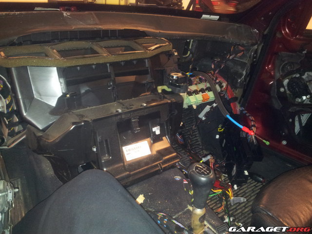

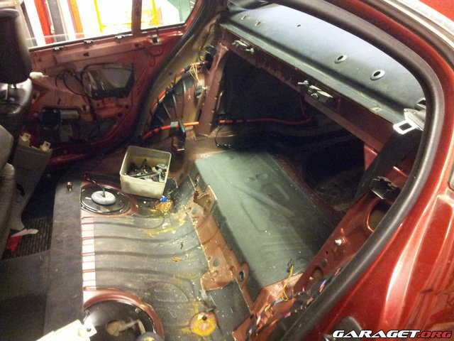

Tjaa! nu är det lite gjort igen! NU är allt ur förutom värmepaket och främre matta o för att kunna ta mattan måste man ta värmepaketet o de orkade jag inte idag. Men den är ren från allt skit nu fram till värmepaketet iallafall. Det sitter dock fortfarande sladdar och skit i a b och c stolparna som ska väck och det e lite pill kvar men efter nyår så blir det london i 4 dagar sen ska det byggas bur! Efter burbygget är klart kommer det störta projektet av allt och det är bygga motorn. Vi kommer ju bygga den själv med hjälp av Erland cox och murre som ska slipa vev medmera. Idag plockades alla sidorutor och stolar medmera ut inte så mycket att ta bilder på men det knäpptes några iallafall.
https://www1.garaget.org/gallery/images/152/151279/151279-6989b31562da3560ddb879711b879786.jpg
nästan plåtrent! tror jag ska ha kvar dämpmattorna medtanke på allt grus som flyger under bilen så slamrar det inte allt för mycket i plåten iallafall. Bur bygge snart! Är såå taggad haha!
https://www1.garaget.org/gallery/images/152/151279/151279-59c0d440326ef0897c14a5ae8dc09da6.jpg
innan stolarna åkte ut och rutor medmera! Värme paketet är skit jag förstår inte hur det sitter? Någon som vet? har plockat skruvarna i motor utrymmet men måste man lossa ac rören med?

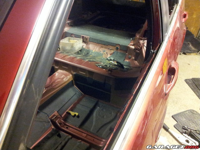

Då är allt rivet inne i bilen! bara kabelhärvan som ska lyftas ur. Den ligger löst på golvet just nu! Vet dock inte var jag ska stoppa undan den. Börjar bli lite fullt på hyllor och golv i garaget nu. Nästa som kommer är riva ur motorn! Sen Burbygge!!
https://www1.garaget.org/gallery/images/152/151279/151279-3cb9e62ba673c87533969382ab28632e.jpg
ser fint ut!
https://www1.garaget.org/gallery/images/152/151279/151279-043b1878c24a0c85003057a906b9aeea.jpg
Såhär ser det ut just nu! Som sagt bara lyfta ur kabelhärvan. Ratten sitter kvar så vi kan rulla runt den lite som vi vill för att vi inte ska vara helt låsta med bilen inne i garaget

Kabelhärvan kan du klippa av o slänga, skall du bygga en seriös 2150-bil så skall du starta från den verkligen grunden & en tom kaross för burbygget. & sedan arbeta dig uppåt.
