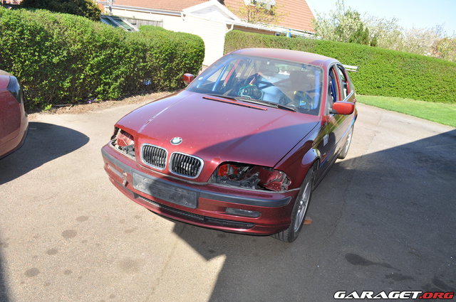

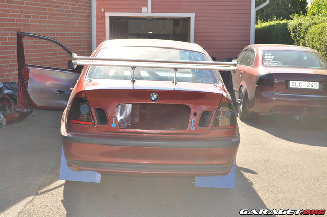

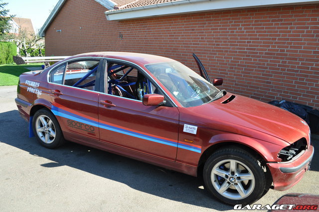

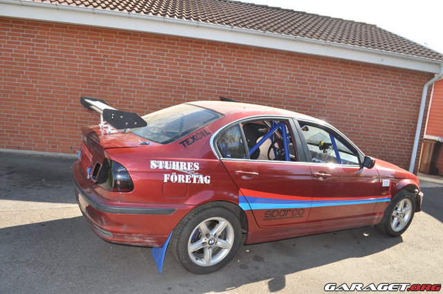

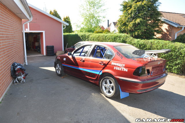

Tog ut bilen idag o städa garaget lite o hängde på vinge front och huv! Det är inte långt kvar nu!
https://www1.garaget.org/gallery/images/152/151279/151279-7597d7689de736a7d1df06af4e571814.jpg
https://www1.garaget.org/gallery/images/152/151279/151279-ef30c97ad2d8bfa74b0cce42855d0721.jpg
https://www1.garaget.org/gallery/images/152/151279/151279-e07611bef9c16842972b54522bf679dc.jpg
https://www1.garaget.org/gallery/images/152/151279/151279-6de4ff029930b12d7ca201044bdcbad7.jpg
https://www1.garaget.org/gallery/images/152/151279/151279-465877a47fc7ad352b1e2ec6afcfbc9d.jpg
https://www1.garaget.org/gallery/images/152/151279/151279-5ad0a4d379d2c4f75a6ad10a3c41e34c.jpg
https://www1.garaget.org/gallery/images/152/151279/151279-f7777434ee3e3c8af36231006a150532.jpg
Som ni ser har vi fått på stänklappar och nät i luckan nu! Mycket mer har hänt men det e massa pill som inte syns! Så Uppdatering kommer snart när det hänt lite mer smile

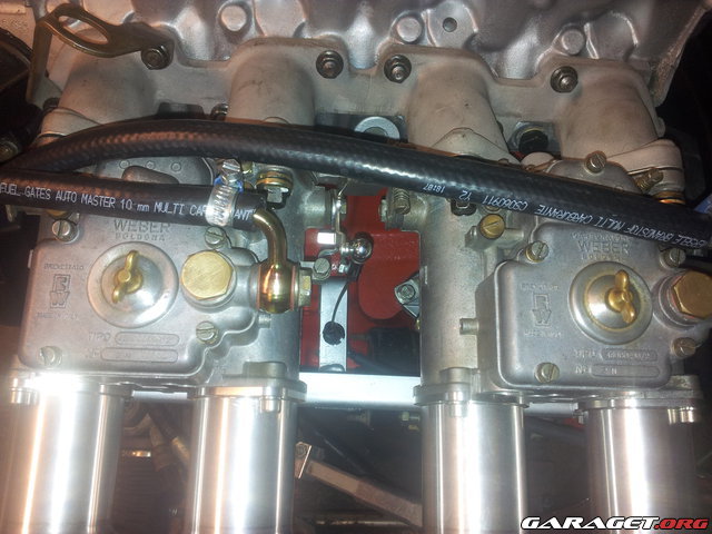

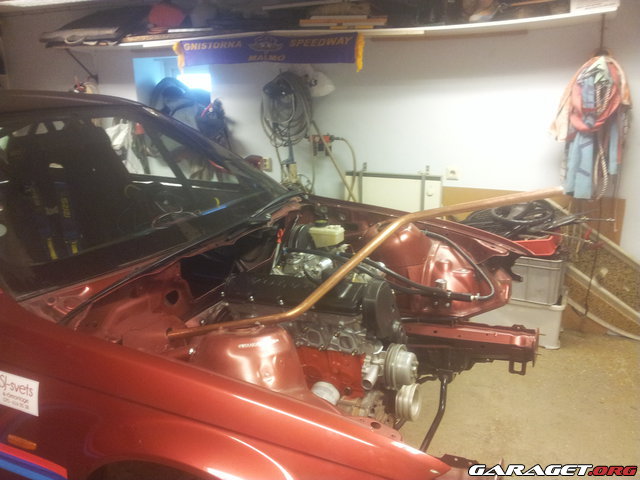

NU har det hänt en jäkla massa! Dock inget som e värt o ta bild på direkt, ni vet jag är inne i den fasen nu där det bara är en massa smågrejer överallt men som tar sån sjukt lång tid! Men iallafall något som är 100procent klart nu iallafall är soppa ledningar mm!

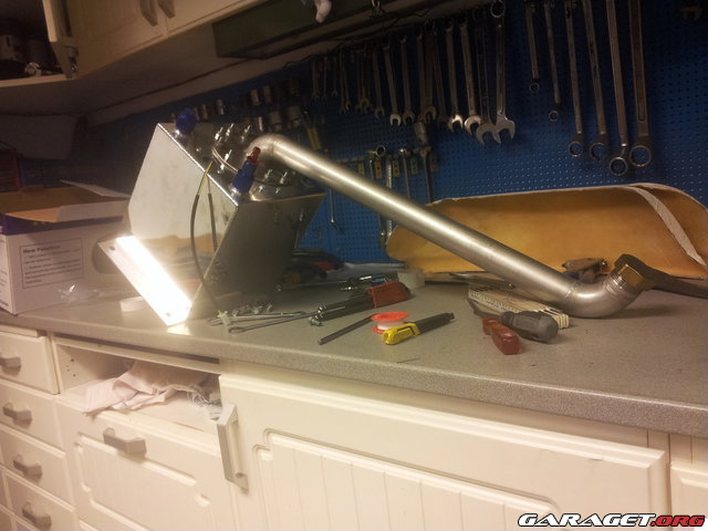

https://www1.garaget.org/gallery/images/152/151279/151279-b3294b3722112a6ba87358bbec571f40.jpg
Min underbara sponsor SJ svets och rörmontage snickrade ihop ett väldigt fint tankpåfyllningsrör så jag kan placera tanken längst in i kofferten!

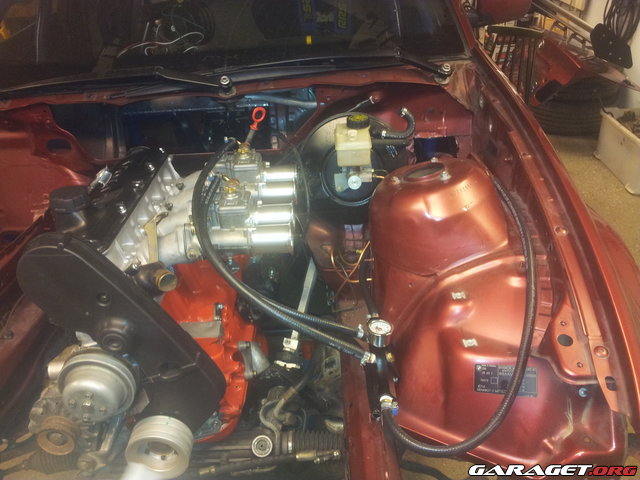

https://www1.garaget.org/gallery/images/152/151279/151279-10c112f62b23c5296e6ec21d5d730eed.jpg
Webrarna är på! Btr flyttad och slangar dragna. Idag svetsade jag ihop ett stag till gaswiren så det blir rätt vinkel för den att dra i spjällen. Kommer bilder på det imorgon! Riktigt nöjd med slangdragning etc!
https://www1.garaget.org/gallery/images/152/151279/151279-b6d2d9bb25a6084a836018dc71aaadb7.jpg
Kommer att börja köra med dessa pipercross filtren i bänken och se ifall de fungerar! Sugs de in i förgasarna som det sägs att de gör få vi komma på en annan lösning men har ju inte plats till något annat sad
Imorgon ska jag fota mycket och visa vad som är gjort men inte hunnit med att fota medans vi mekat riktigt nu på senare tid men imorgon lovar jag bildbomb! godnatt!

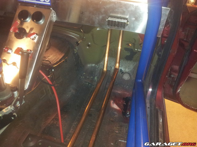

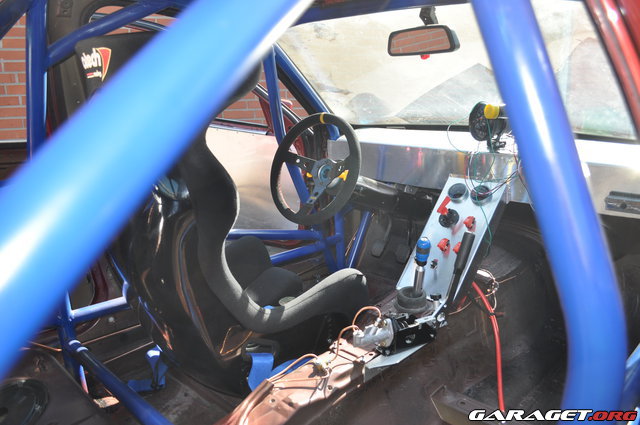

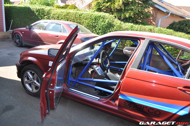

Idag har det varit en väldigt pruduktiv dag  där mycket har hänt! Saknar lite kylslangar sen är hela kylsystemet ihop också!
https://www1.garaget.org/gallery/images/152/151279/151279-dfc55115fdaeaefaf275e5d6950391db.jpg
Började dagen med att tillverka ett stag till förgasarna som är kombinerad hållare till gaswiren!
https://www1.garaget.org/gallery/images/152/151279/151279-291c6ffea1ed69a4c7013fa2490fa867.jpg
Plastrutorna är i!
https://www1.garaget.org/gallery/images/152/151279/151279-a58dbc438f100b91302453a995f0c3d8.jpg

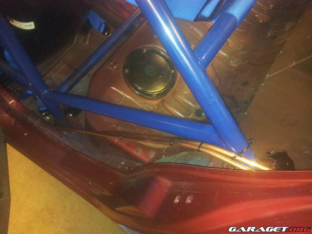

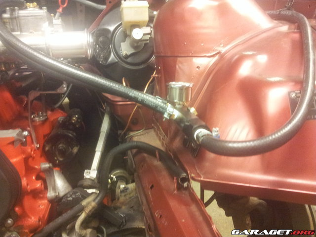

Tank och slangar kopplat helt perfekt placering med påfyllningsrör mm! Allt till soppan är kopplat nu! Stort steg!
https://www1.garaget.org/gallery/images/152/151279/151279-af65ef7b8cc9c5532c94042f12b94e6b.jpg
Soppaledningar snyggt draget vid sidan om förarstol och bur!
https://www1.garaget.org/gallery/images/152/151279/151279-622f363813db5b57f8c0610bb37e1e3c.jpg
En lite närmare bild på matnings slangar till förgasarna, btr och slangen tillbaka till tanken!
https://www1.garaget.org/gallery/images/152/151279/151279-2c5f917bce88a44923512565f66080b6.jpg

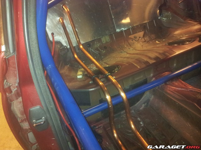

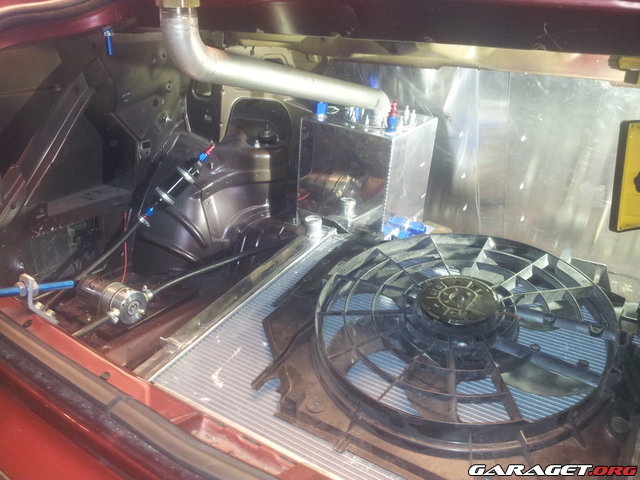

Första kylröret är påväg i!
https://www1.garaget.org/gallery/images/152/151279/151279-f0d828b061417ea605e9151e03297454.jpg
Här kommer de ner från motorrum! Råkade bli en liten knäck på röret när vi monterade det så det ska åtgärdas imorgon!
https://www1.garaget.org/gallery/images/152/151279/151279-49c88e469c4d26664875050832d7a046.jpg
Och rören bak i bilen in i koffertluckan!
Nu behövs lite kylslangar så e vattnet också ihop! Blir att koppla lite el i veckan sen e det uppstartsdags!
