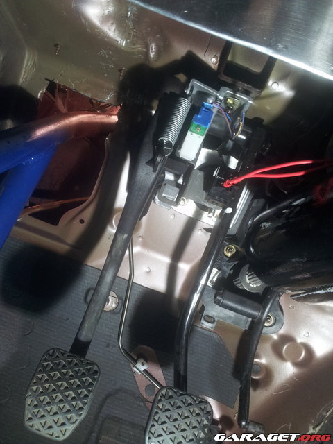

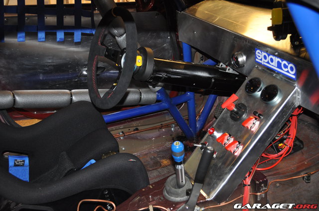

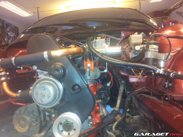

SÅÅ! Äntligen lite update! Varit en hektisk vecka med långa kvällar i garaget! Men sen har vi ju fått hela elsystemet draget och mer där till! Hur nöjd som helst! Imorgon blir det servopump och lite småpill med elen sen ska fronten på! Saknar ett grenrör sen e det startup!
https://www1.garaget.org/gallery/images/152/151279/151279-e7a52a188bc9a49c4a09b7ebca17ad83.jpg
Påbörjad el!
https://www1.garaget.org/gallery/images/152/151279/151279-2d14a832f92dbd589559d65b08a9e0b5.jpg
960 bromsljuskontakt satt som en apelsin i en lovikavante!
https://www1.garaget.org/gallery/images/152/151279/151279-0da8bc0d25399ebb0e263a15583262f9.jpg
Fördelare, spole, givare, mätare och allt annat trams som behövs är nu inkopplat wink

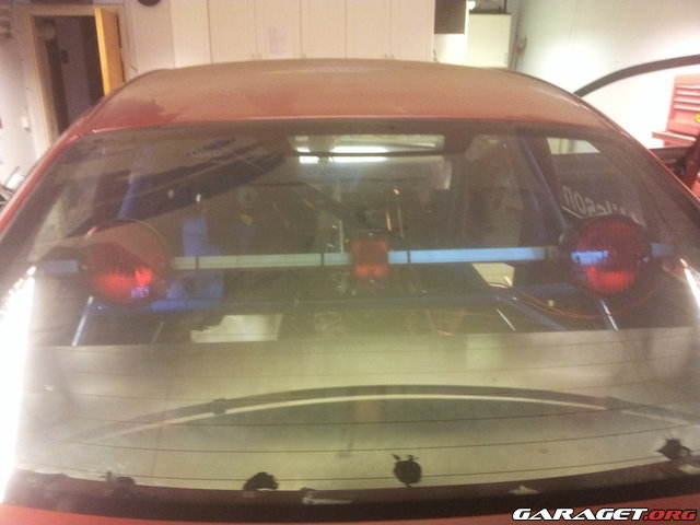

Satans . rejäla bromsljus
920 Inlägg
24 maj 2014
#428
jaa de ända min sponsor hade som var inom ramarna av vad som är lagligt i rallycross:) Blev dock jäkligt coolt när man bromsar lyser som fan;)

Lär ju synas när man bromsar! big_smile
920 Inlägg
24 maj 2014
#430
ni ska få se nu;)

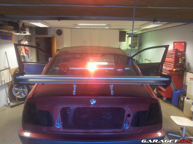

Fått lite gjort idag med! Både varit på skroten o hämtat lite smågrejer som en tämpgivare o lite sånt småplock som e bra o ha o testa med ifall lösningarna som man gjort inte fungerar och mekat såklart.
https://www1.garaget.org/gallery/images/152/151279/151279-9315664ea8cf171d057802aea74490fb.jpg

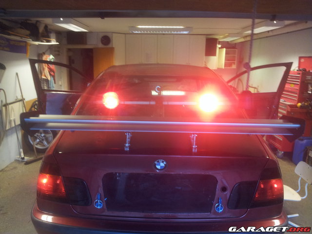

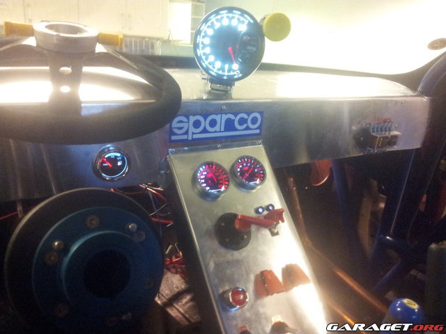

Kopplat in lampan som ska lysa hela tiden fungerar som vanligt ljuse men ska även kunna vara på när motorn ej är igång
https://www1.garaget.org/gallery/images/152/151279/151279-c08f3e0387a09a955cb2e53a88121510.jpg
Trevligt bromsljuse! Både bromsljus i rutan och i lamporna! Här var inte mitten lampan påslagen!
https://www1.garaget.org/gallery/images/152/151279/151279-2c0d6f333928ab7d42b54d31176c7585.jpg
Såhär ser det ut med mätarna när det är ström på dom:) Har även batteri lampor och så, den ena släcks när generatorn börjar ladda:)
https://www1.garaget.org/gallery/images/152/151279/151279-f49c59e5547780e824c3fbec6c4276ba.jpg

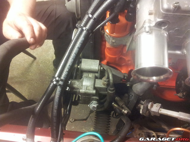

Monterade servopump idag med, slangdragning imorgon;)
Det e vad jag hann göra idag!

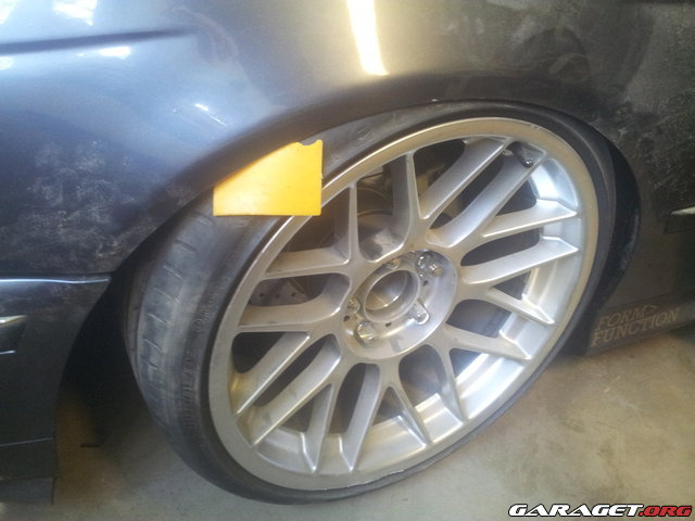

https://www1.garaget.org/gallery/images/152/151279/151279-2948df98adb8688db3ad5a6da1891d87.jpg
Var ute o grilla i kompisarnas garage idag med och den ena av dom har en riktigt låg bmw, här testar vi då att man inte ens får in en skiva ost mellan skärm och fälg/däck! Så jäkla lagom sänkt;) bomberman94 här på gorg om ni vill kolla vidare på hans bil

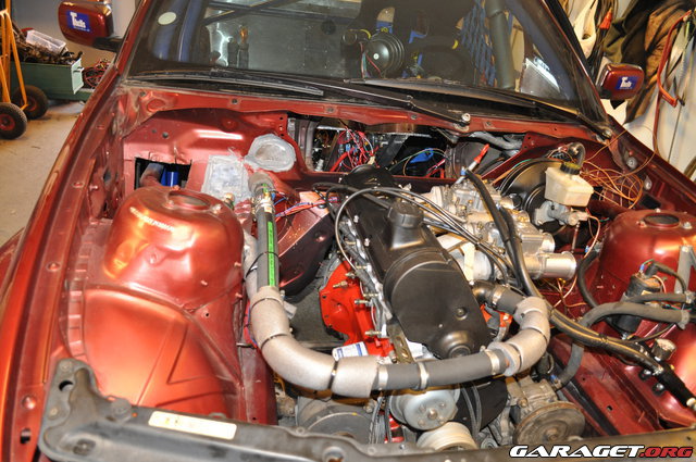

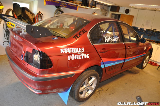

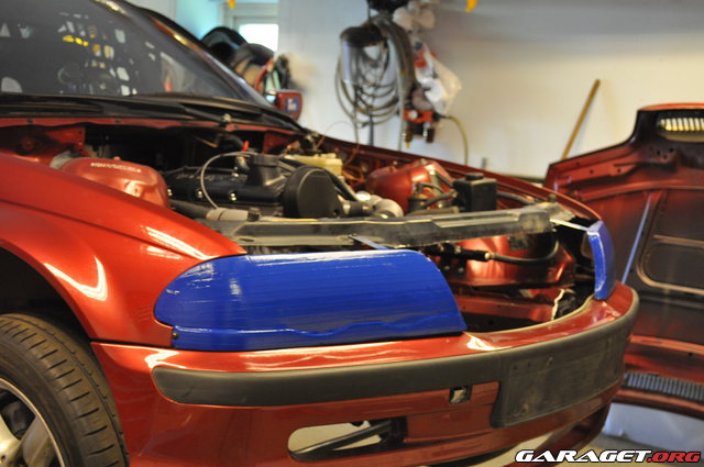

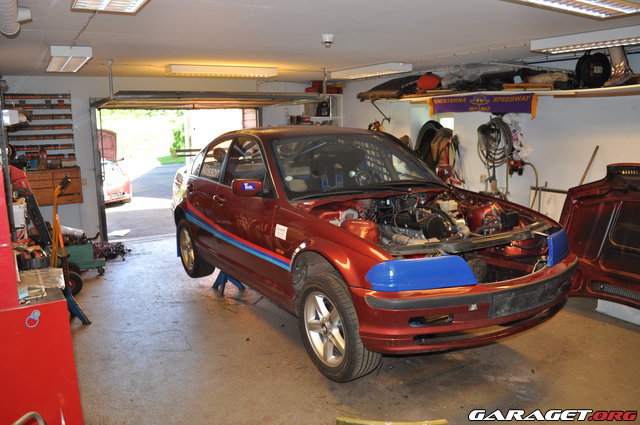

Här kommer lite högupplöst åt folket! Startup när vi får vårt grenrör vilket är snart!
https://www1.garaget.org/gallery/images/152/151279/151279-ab53475ef3caa9b75236946de00c2ed2.jpg
Finbil!
https://www1.garaget.org/gallery/images/152/151279/151279-e2eafb2fa2353c091d6f29562ddfe48b.jpg

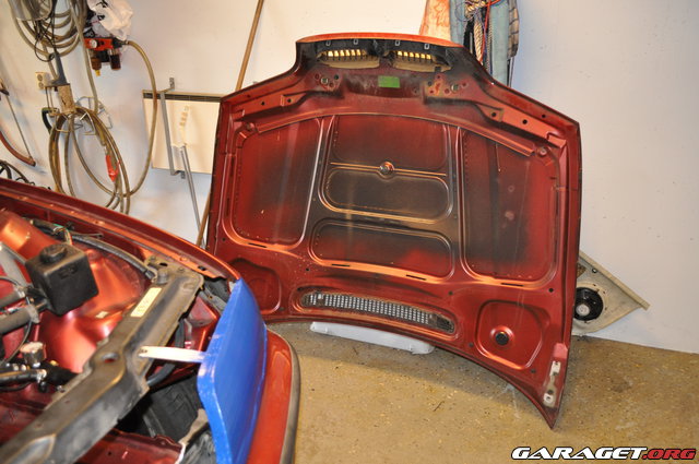

Ska börja kapa ur huven nu!
https://www1.garaget.org/gallery/images/152/151279/151279-abfd09e39f0e76e765c9c6eaf8f90b0a.jpg

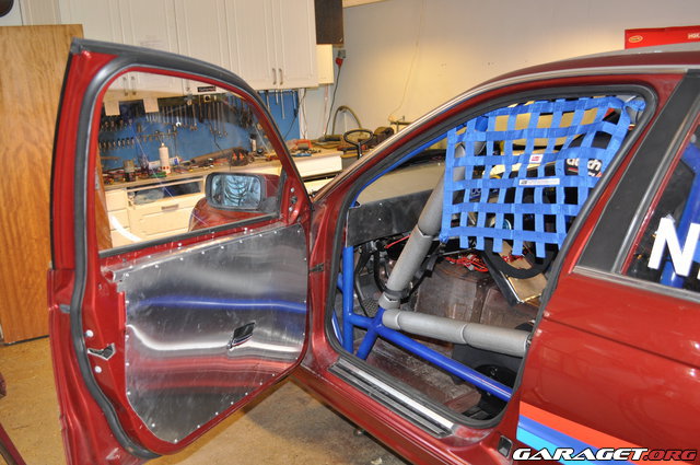

Såhär ser det ut inne i nu

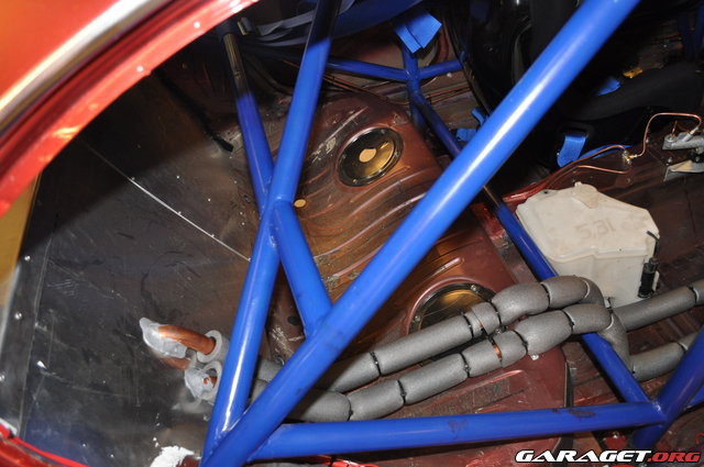

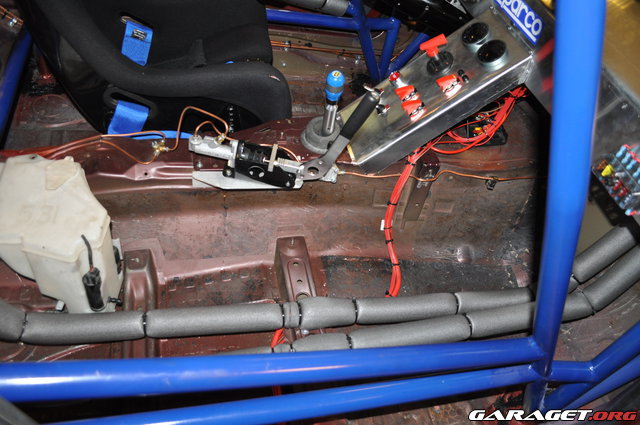

Fått på isolering på rören och spolar tank har hittat sin plats!
https://www1.garaget.org/gallery/images/152/151279/151279-09a2ac5bfe9d00aa9e1880d3164c8cea.jpg
Ända bak är det isolerat minsann!
https://www1.garaget.org/gallery/images/152/151279/151279-d305d27a6c6e261a79de040a426a6d05.jpg
Haha ful bild men ja vi har bytt fläkt eftersom bmw fläkten smällde säkringar utan motstånd! Så de blev en elfläkt från feltema (biltema) sålänge!
https://www1.garaget.org/gallery/images/152/151279/151279-34d5b3a101c31cc4ec9dcef22ed99d35.jpg
Vackert!
https://www1.garaget.org/gallery/images/152/151279/151279-2a3d7788ce6532bf39abde7c44c87c74.jpg

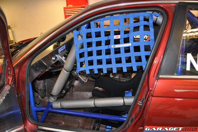

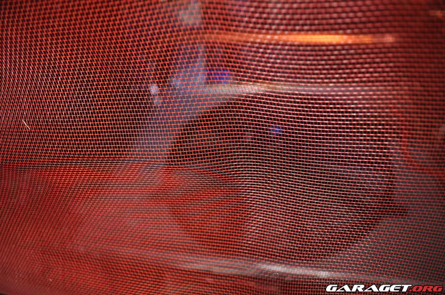

nät och isolering på buren är klar:)
https://www1.garaget.org/gallery/images/152/151279/151279-9c6e4ecfd79fa72d87abf3738d873eb8.jpg
https://www1.garaget.org/gallery/images/152/151279/151279-9de37fcdfc92231174f20c1cec1f5ca6.jpg
Så nöjd!
https://www1.garaget.org/gallery/images/152/151279/151279-8f0c7955c456dbfdaf546f9e2bcfa71e.jpg
Även isolering på rören runt motorn så man inte bränner sig när man ska meka!

prestanda framför utseende

Vad för storlek har du på rören för kylvatten som går igenom kupén ?
Jag har ju dragit mina på samma vis då jag har en vattenkyld 2110cc gammal klass 4 motor i min bubbla.... känns som att jag dragit alldeles för grova grejor om man jämför med dina smile
920 Inlägg
26 maj 2014
#434
30 mm har jag för mig dom va! De e lite i minsta laget men samtidigt slipper man ju asa runt på en jäkla massa vatten... måste tänka på vikten ju... winkwink

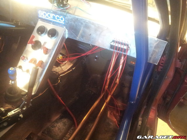

Starkt tips ang ahndbromsens placering - har allt för många som har den exakt som du & det funkar inte så bra. du får fel vinkel ut från kroppen på armen när du sträcker ut den & det känns bara fel.
sätt den rakt med växellådstunneln, samt även mellan stol & växelspaken - lovar dig att det kommer känns så mkt "skönare"
920 Inlägg
27 maj 2014
#436
jaa de var en bra ide mellan stol o växelspak! Men tycker faktiskt det känns riktigt härligt just nu men de har ju bara torrkörts nu får se hur det känns när man väl börjar köra!smile Men tackar så mycket för tipsen!

BNRacing skrev:
Min satt bortanför spaken med mer vinkel och det kändes jäklig bra. Testa och flytta ifall du inte får rätt hävkraft:)

Har testat lite olika ställen på handbromsen och detta kändes bäst änsålänge men kanske känns annorlunda när man kör.. isåfall får jag flytta på den:)
