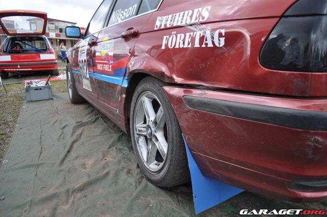

lite update då! Var sista tävlingen för iår i fjärås i helgen! Gick mycket bra fram till att jag blev påkörd på bakhjulet och bakskärmen i andra kval omgången så att jag fick bryta tävlingen. Vi skulle haft övre bärarm och drivaxel med oss så hade vi kunnat fortsätta! Aja nu i vinter blir det en del ändringar! Helt nytt stötdämparkit med fjädrar och dämpare ska på från bilstein lr koni! powerflexbussningar och massa annat gott ska på så man får en styv kärra till nästa år!
https://www1.garaget.org/gallery/images/152/151279/151279-9de97e6c34a7aa794c342474ecb0de0f.jpg
Han går så fint så de är inte sant!
https://www1.garaget.org/gallery/images/152/151279/151279-bd31c77993fc5c18bafcb9aa4030ddab.jpg
såhär ser bilen ut efter smällen, cambern syns inte så mycket här men ja hjulet ligger emot på insidan sad
