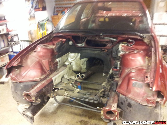

Motorn är ur!

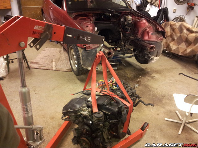

Idag rev vi ur motorn! Smidigt som tusan gick det. Kommande är att riva ner allt undertill plast medmera ta ner diffen och byta ut den, Svetsa bur, listan är lång men ny motor hämtas på lördag! även vev från b23 och sprängkåpa som ska svetsas på zf lådan!
https://www1.garaget.org/gallery/images/152/151279/151279-fd11677d907ed48f6613b13867a0ac86.jpg
Här ligger den! Tillsalu för en skitsumma!
https://www1.garaget.org/gallery/images/152/151279/151279-1c6aec6544a23d02fb49d57a5ff6a8c3.jpg
Tomt o fint! Värmeskydd och annat trams ska ur och ja den ska ränsas så mycket det går!

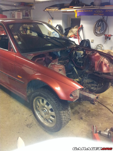

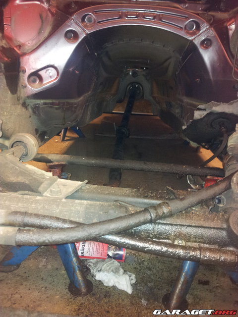

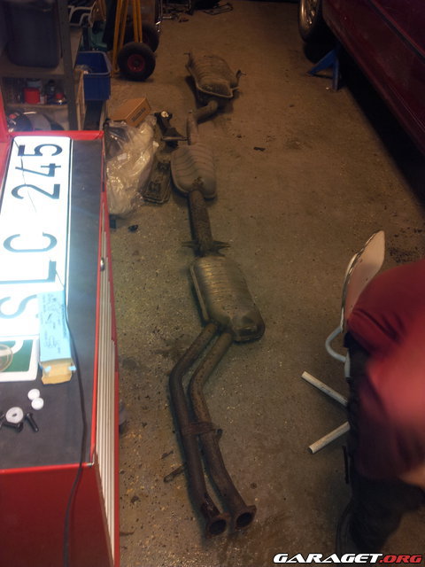

Update
Hänt lite grejer på bmwn idag med!
Rensat den näst intill helt undertill! massa värmeplåtar och plastskydd som åkte i skrot högen. Röret åkte också av och även kardanen. Lossade alla fyra bultar och hängde ner den men den släpper ändå inte från diffen, någon som vet vad det kan vara eller e det bara att man får banka lite tills den ger sig? Hissa även upp motorn lite och tog av växellådan. Nog den smidigaste växellådsdemonteringen jag gjort haha!
https://www1.garaget.org/gallery/images/152/151279/151279-7088d66eb6dc39459e0475c468d38f2e.jpg
Ingen plast i hjulhusen längre! även mer rensat motorutrymme!
https://www1.garaget.org/gallery/images/152/151279/151279-ae1052f29d5e7667b0e31177ab984508.jpg

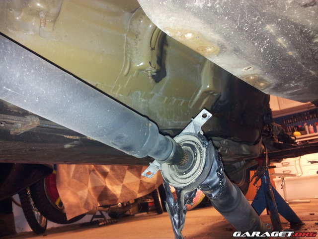

röret och farsans arm haha!
https://www1.garaget.org/gallery/images/152/151279/151279-50eafe8fde8ec7fd7f5511b136ba47a8.jpg
Ner sänkt kardan, någon som vet ifall man måste ha den massan som satt mellan hållaren och karossen vid montering senare?
https://www1.garaget.org/gallery/images/152/151279/151279-6efc65d0a70808746d287421209def0b.jpg

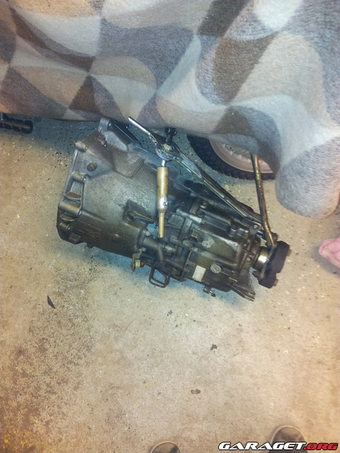

här ligger lådan och väntar på att få komma iväg på svetsning!
fint!
https://www1.garaget.org/gallery/images/152/151279/151279-e088b6c336e67b21e14a8104dc1589f0.jpg

Vad är de för något björnen? Rörnågot?
De får du se;)

satan va du ligger i björn!, härlet med ett så bra garage som du har, man blir ju lite avis tongue

kommer nog bli en kul bil sen, sugtrimma volvo motorer är tacksamt wink min granne har en 740 som är sugtrimmad och han har dubbla 45or med 231hk och den har kostat runt 35-40 lax så de springer iväg när man sugtrimmar smile
jaa garaget är verkligen guld värt! Måste ligga i ska vara klart till våren ju wink
